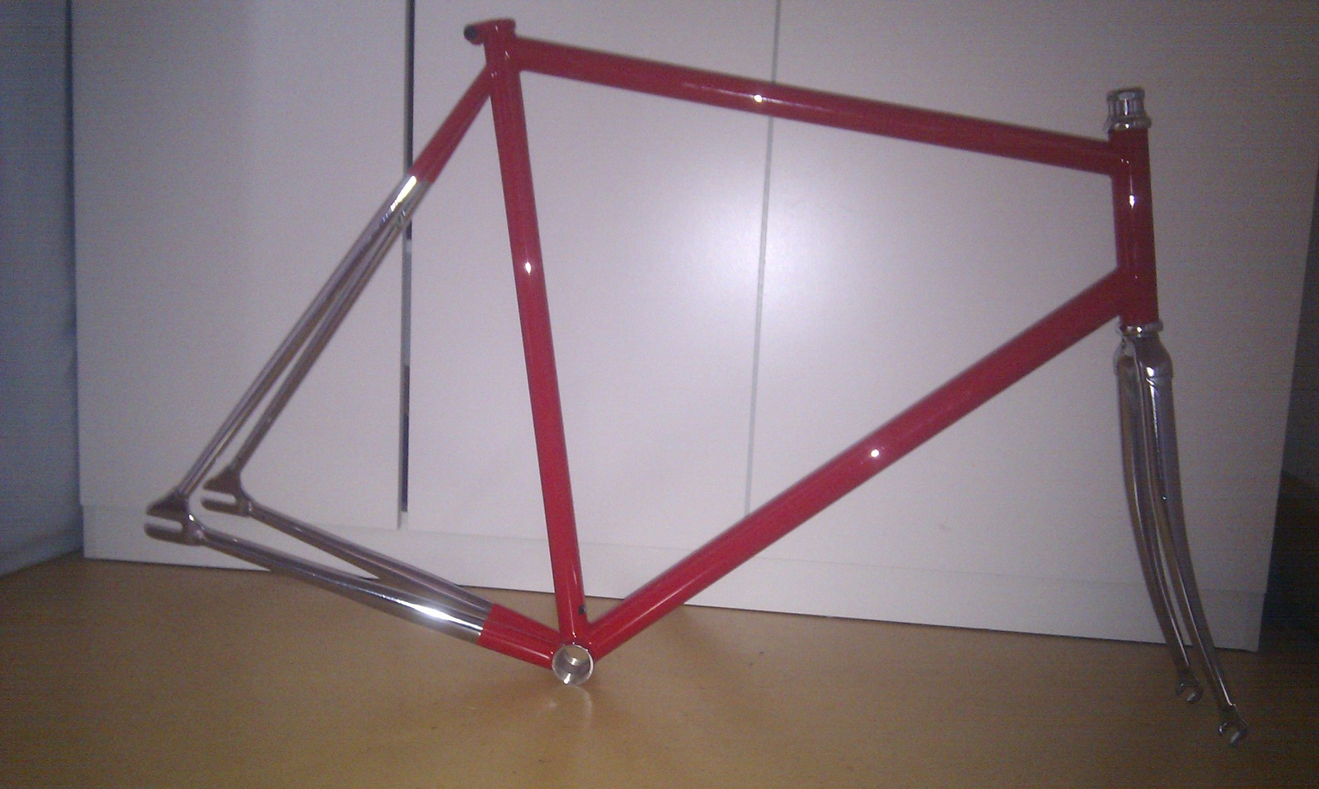

Hey,
mein eigentlicher Plan war das Fuji Classic in Rot zu kaufen, weil ich unbedingt einen roten Rahmen wollte und vor dem Suchen der Teile und der Kostenexplosion zurückgeschreckt bin.
Dann wollte ich bestellen, habs auf die lange Bank geschoben und wie das so ist lief mir dann ein anderer toller Rahmen über den Weg.
Der wird nun aufgebaut :)
Er ist ein bisschen schwer, aber ich finde ihn sehr schön.
Laufräder sind gerade auf dem Weg zu mir und eine Kurbel (DA Track) habe ich auch in Aussicht.
Die Anbauteile würde ich gerne in silber halten.
Der Sattel und das Lenkerband sollen weiß.
Was ich noch brauche:
  • Vorbau
  • Sattelstütze (27.2)
  • Sattel (vorraussichtlich Charge Knife oder Spoon, andere Vorschläge gerne gesehen)
  • eine Entscheidung über den Lenker
  • Ein Innenlager (Gibt da ja 2 Octalink Innenlager..macht das echt nen unterschied oder kann ich das günstigere nehmen? )
  • Ein bis zwei Bremsen
  • Wie kann ich die Gabel polieren?
  • Kann ich die Time Aliums irgendwie silber bekommen oder soll ich mir das sparen?
Ja...Ideen, Kritik und Beleidigungen gern gesehen :)

Was willste denn bei der Gabel polieren? Sieht doch schick aus...
Mach dich doch mal auf die Suche hier im Klassiker Bereich im Biete-Faden nach nem schönen DA Vorbau und der dazugehörigen Sattelstütze.. Manchmal dauert es ne Weile bis einer was anbietet. Aber für zwischendurch kannst dir ja was passendes günstiges ranhängen bis du irgendwann alles gegen Wunschteile ausgetauscht hast. Mach ich jedenfalls immer so. Sattel bekommste auch schöne ausm Forum, ab und zu. Also, wachsam sein.
Hey, danke grauphilter :) Hätte ich auch selber drauf kommen können, guter Tip!
Ich merk gerade, dass ich garkeinen Cinelli Bullhorn verbauen kann, da es anscheinend keine Schaftvorbauten mit 31.8 Klemmung gibt -.-
Kurbel und Laufräder sind da. DA ist ja krasses Zeug...:)
Zum Innenlager: Aufgrund dieser Diskussion wird es Wohl das 7710er werden.
