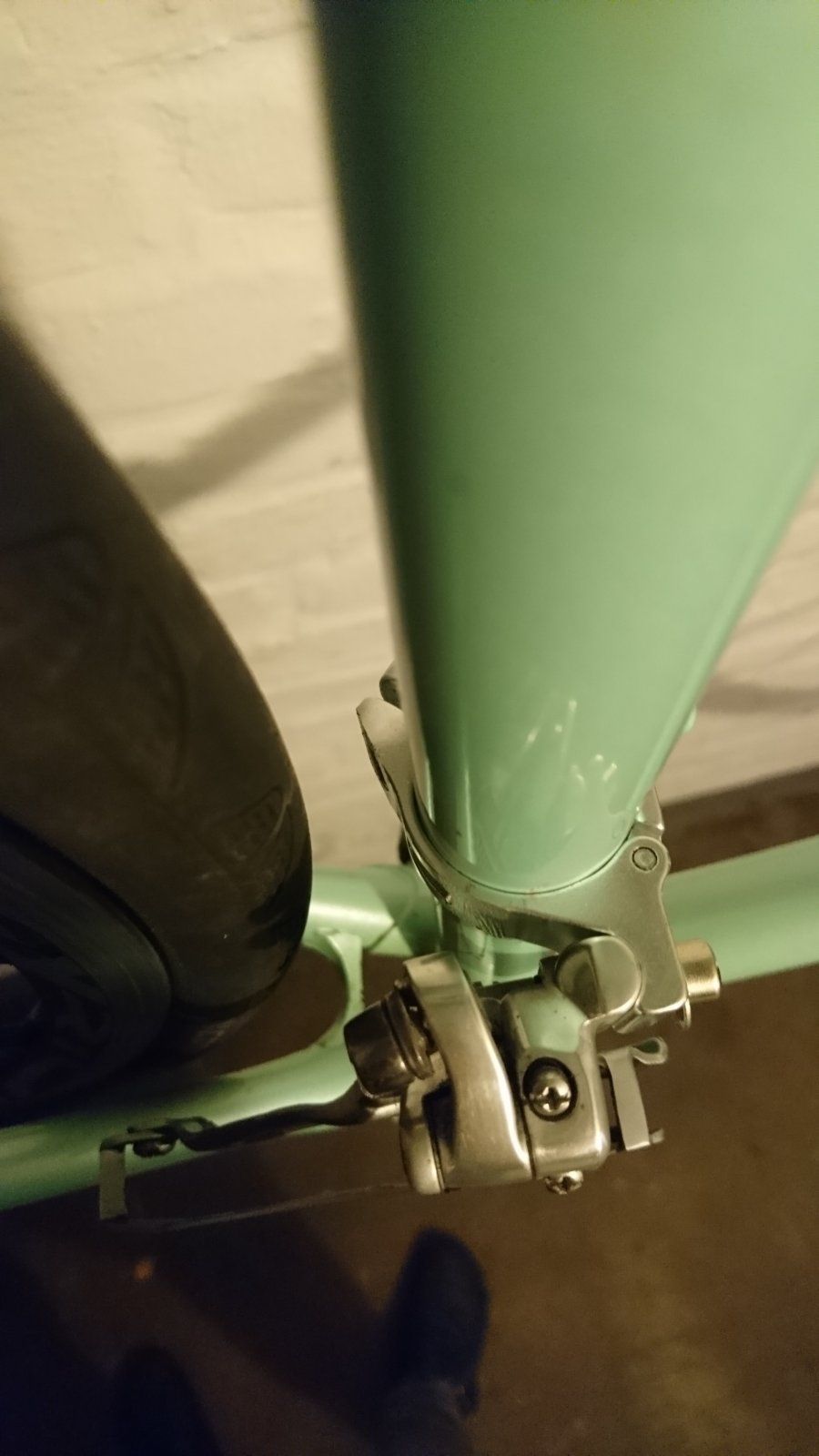

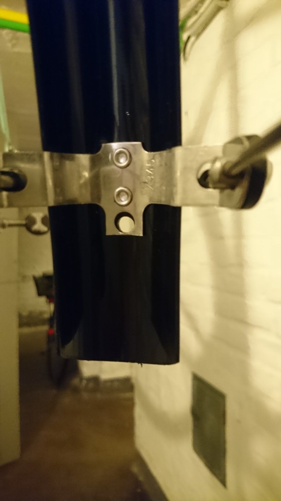

Gestern hab ich noch ein wenig basteln dürfen. Hier mal die befeilte Schelle.
Ist nicht perfekt, besonders nicht in der Nachbearbeitung, aber es soll ja auch nur genug Platz sein für das Schutzblech. Das ist es jetzt. Bei der Montage der Bleche habe ich bemerkt, dass das Rekord 920 ca. 5 mm mehr Freiheit am Hinterrad hat als das Specialissima Campa. Da hat das Blech etwas mehr Spielraum.

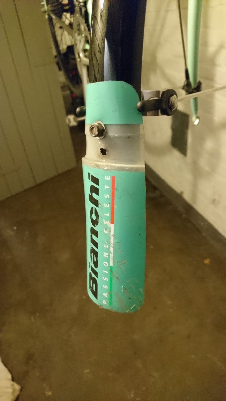

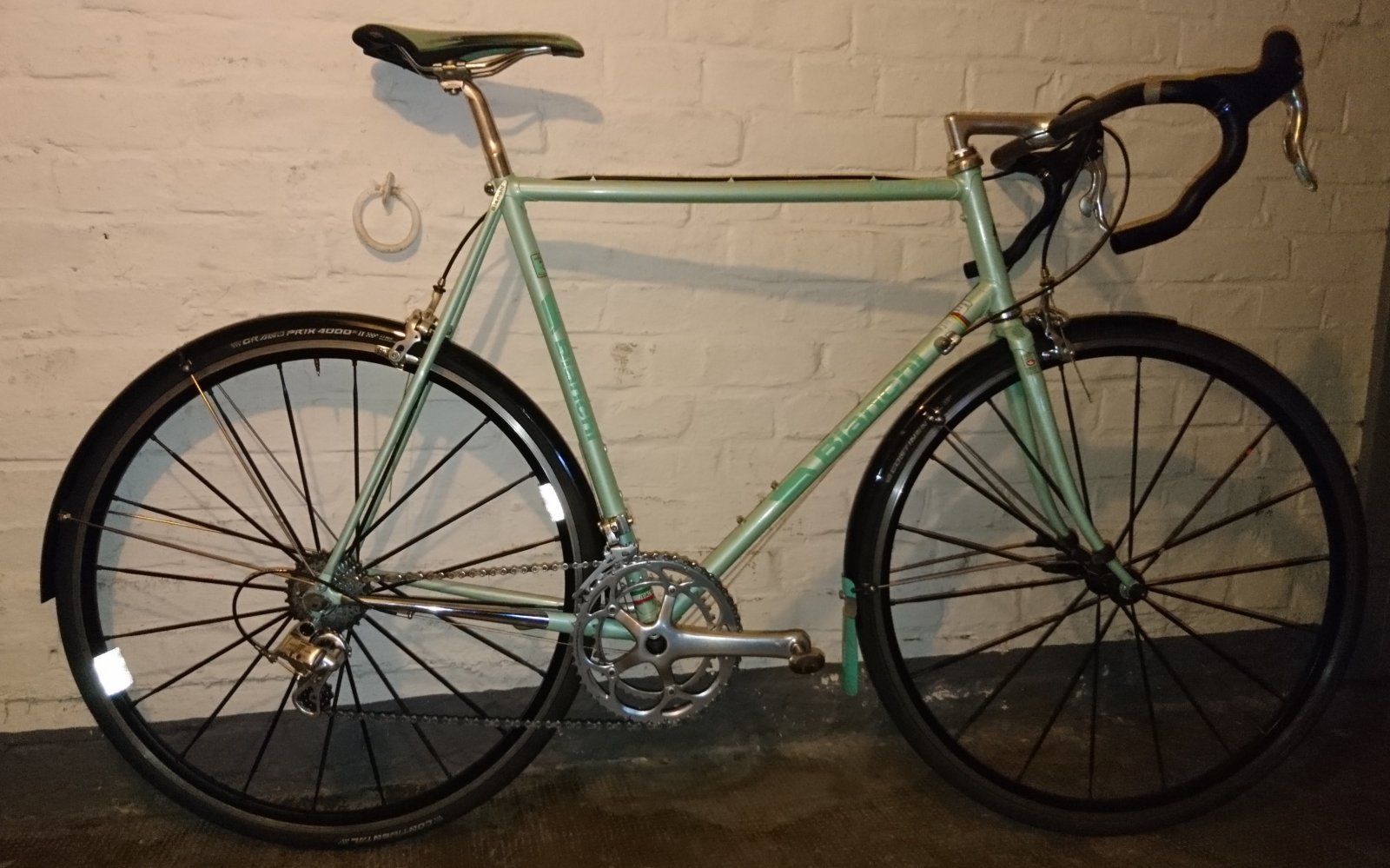

So, die Schutzbleche sind fertig. Sieht schon fast nach Fahrrad aus. Wenn vorne das Bremskabel drin ist, drückt die VR-Bremse auch das Blech nicht mehr runter.
Das war nicht so einfach. Die Lasche für die Befestigung an der VR-Bremse muss abgesägt werden und dann muss das Langloch mit der Rundfeile schön nach unten verlängert werden. So mind. 5 mm. Dann die Streben ablängen, das ist auch mit der guten Knipex für Pianodraht echt ein Kraftakt. Aber, genau wie der Hinterbau ist auch die Gabel ca. 5 mm länger, dadurch sitzen die Schutzbleche besser und ich kann vielleicht sogar mal 25er Reifen fahren. Also auch mal was Positives.
Dann noch schnell die Verlängerung vorne ran. Dazu wird ein Loch in das Blech gebohrt, das Verstärkungsblech hat da eh schon eins.
Dann schon schnell die Verlängerung sauber gemacht und ran da.

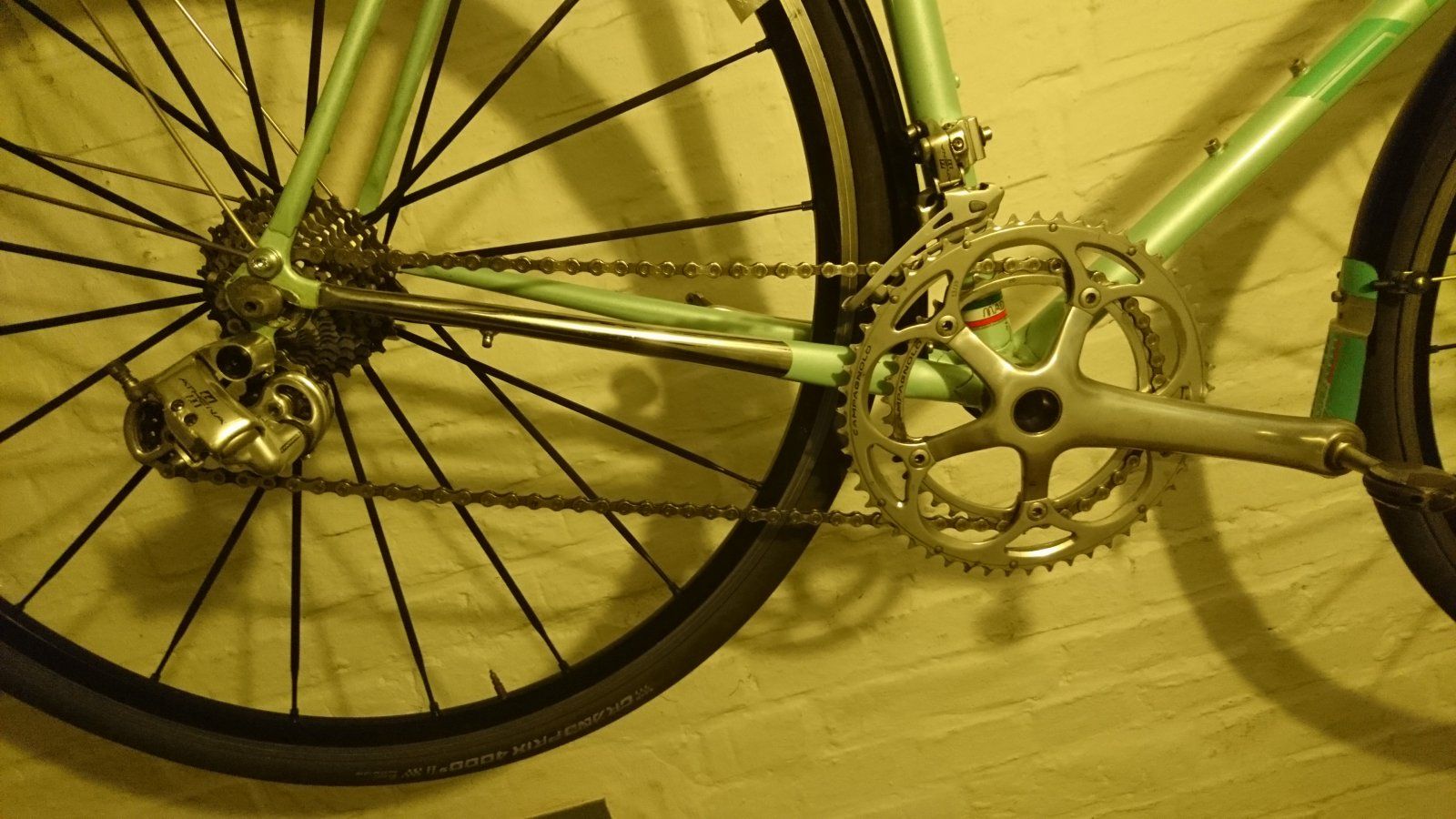

Hinten spare ich mir die, da das Blech ja lang genug ist. Beim alten Rad fehlte hinten ja ein Stück, daher brauchte ich die Verlängerung auch hinten. So, Schaltung liegt in WD40, wenn die sauber ist, kommt die dran.
Tja, schnell gehts hier nicht. Heute hab ich eine Stunde lang Das alte Schaltwerk geputzt. Die Campa-Röllchen sehen ja schick aus, lassen sich aber echt bescheiden putzen. Dazu hatte sich nach 3 Jahren doch in einigen Ecken ganz schön Schmott angesammelt. Die Kette ist auch sauber und montiert.
Die LR müssen noch mit Aufkleberentferner behandelt werden, das wird wieder so eine ewige Session, wo man nichts hinterher sieht. und die Griffe mit Zügen müssen auch mal verlegt werden.

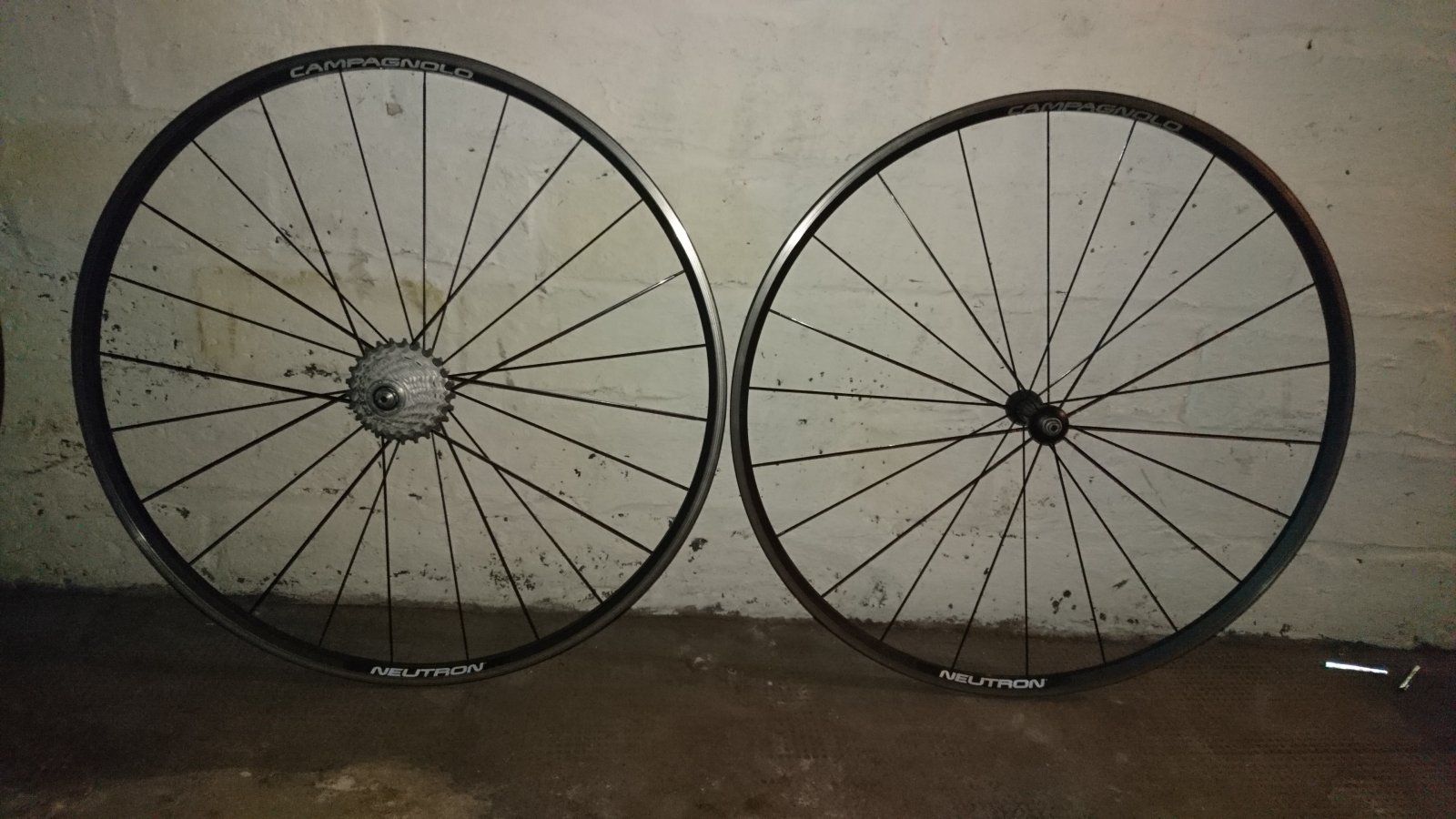

Hmm, jetzt sind hier fast zufällig noch Neutron reingekommen. Irgendwie denke ich, dass die optisch besser passen. Besonders die Speichen sehen dezenter aus. Was meint ihr denn? Die Campas oder die Mavics? Leider würden die schicken Aufkleber nicht auf die Campas passen, die sie etwas niedriger sind. Auf die hatte ich mich ja schon gefreut.
So bestickerte Mavics werden ja zum Glück nicht schlecht. Kommt sicher mal ein anderer Aufbau für die. Finde auch, dass die Neutrons hier besser passen werden.

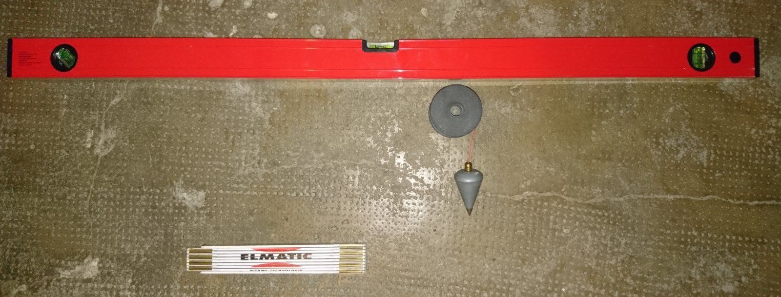

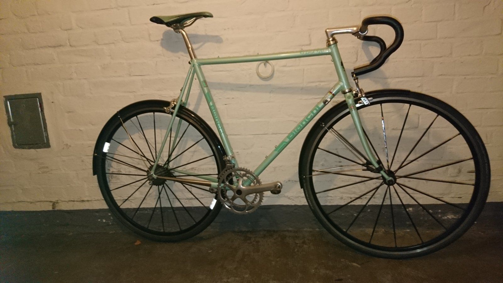

Hab heute das erste Mal meine neue 1m lange Wasserwaage zum Einstellen des Rades benutzt. Macht das Ganze viel einfacher.
Jetzt ist das Rad auf den mm genauso eingestellt, wie das Specialissima Campa war. Züge müssen noch gekürzt und verlegt werden, Lenkerband gewickelt. Dann könnte ich theoretisch losfahren.
