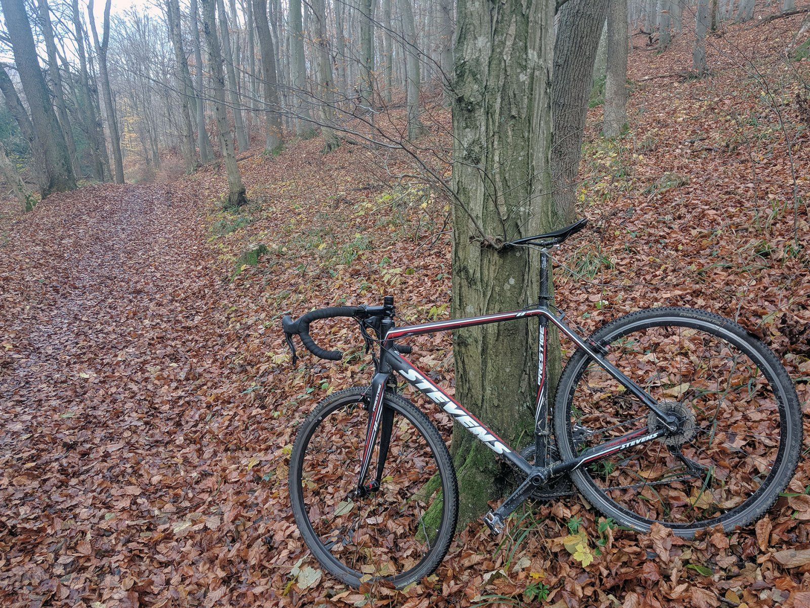

Willkommen bei den Stevens-Crosser Besitzern :bier: bei mir ists ein 2014er Prestige.

Ich beneide dich, dass du deinen Unterrohrschriftzug einfach so abziehen konntest, bei mir sind die alle lackiert. 1-2 mal Stevens raufschreiben ist ja ok, aber bei mir steht ca 10 mal Stevens drauf...
Jetzt weiß ich, wie sich Somec-Fahrer fühlen müssen :D
Weißt du welches Baujahr deiner ist, wegen des fehlenden Gegenhalters hinten?
Vorne hat mein Stevens einen Gegenhalter der in der Gabelkrone verschraubt wird montiert und der mit 2 Stahlpins gegen verdrehen gesichert ist, sehr praktisch. Hinten ist einen am Rahmen angeschweißt.

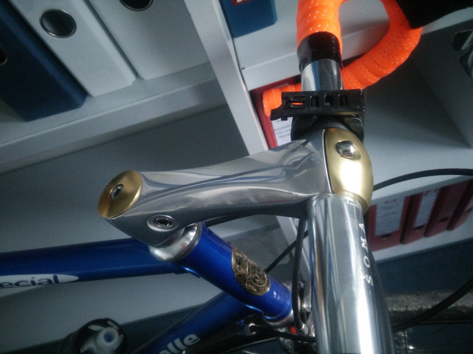

Fast :) . Ich hatte noch einen in grau, den habe ich poliert. Der gefällt mir ganz gut. Vor allem auch, weil er per Beschriftung einfach gut zum Thema passt ;)
Den gelben Vorbau habe ich irgendwo in der Fahrradecke liegen. Aber einmal Ahead reicht mir eigentlich, wobei ich das System sehr gut finde.
