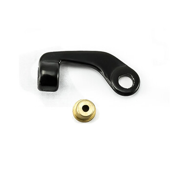

.habe mir so ein Hänge-Zuggegenhalter besorgt. Der wird einfach an der Sattelstützen-Klemmung eingehängt und durch den Klemmbolzen gehalten; hat dann auch eine Justierschraube für die Zugspannung. Einfaches, aber cooles Teil.
Was ist das genau, und wo gibt's das?
Stehe vor dem selben Problem: Mein noch aufzubauendes Empella Bonfire SL hat keinen fest verbauten Gegenhalter; die Sattelrohrschelle hat zwar einen integrierten Gegenhalter, aber keine Zugeinstellschraube.
Habe bisher nur den Surly Cable Hanger im Netz gefunden,
https://www.bike-components.de/de/Surly/Cable-Hanger-Zuggegenhalter-fuer-Sattelklemme-p28320/aber der scheint allenthalben ausverkauft zu sein. :-(
...wenn da schon ein Gegenhalter ist, dann sollte es doch kein großes Ding sein, dort eine Einstellschraube zu montieren... Vielleicht muss man das Löchlein durchbohren und dann von oben die Justageschraube einlegen, mehr aber doch eigentlich nicht...
