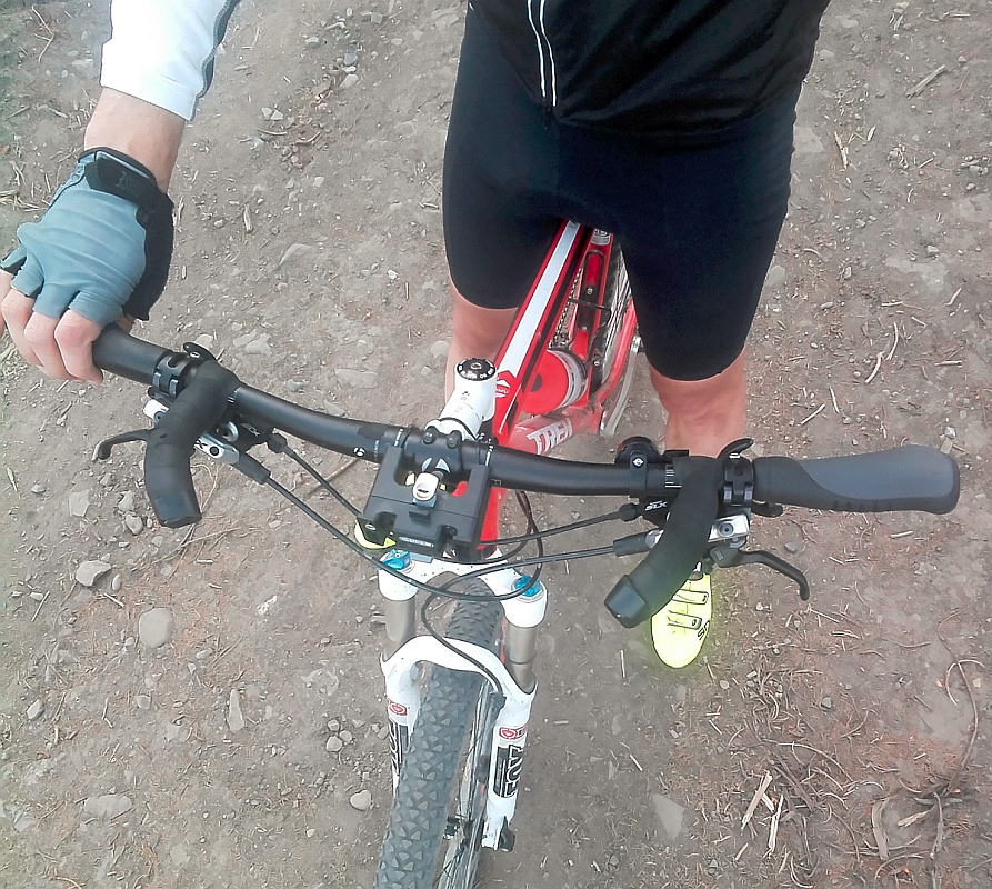

Vielleicht könnten in dem Fall auch zusätzliche Bremshebel am Oberlenker helfen. Dann kann man den Rennlenker beibehalten und es reicht für die meisten Fälle aus. Nur eine Notbremsung möchte ich persönlich nicht mit den Händen auf dem Oberlenker machen.
Warum einen Rennbügel mit zweifelhafter techn.montieren wenn da eine körperliche Einschränkung vorliegt,nur der Optik willen?

Für mich wäre das eine bittere Pille. Für meine langen Straßenbergtouren möchte ich nichts anderes als einen Rennlenker haben. Und (schnell) bergab in scharfen Kurven oder bei schlechtem Belag muss ich den Lenker auch ordentlich beidhändig festhalten.
Gerade Lenker finde ich für mich ergonomisch bei mehr als Kurzstrecke sehr ungünstig. Am MTB (mit immer wieder einfachen Passagen oder Straßen) wurde das für mich nur durch zusätzliche Hörnchen innen gut erträglich.

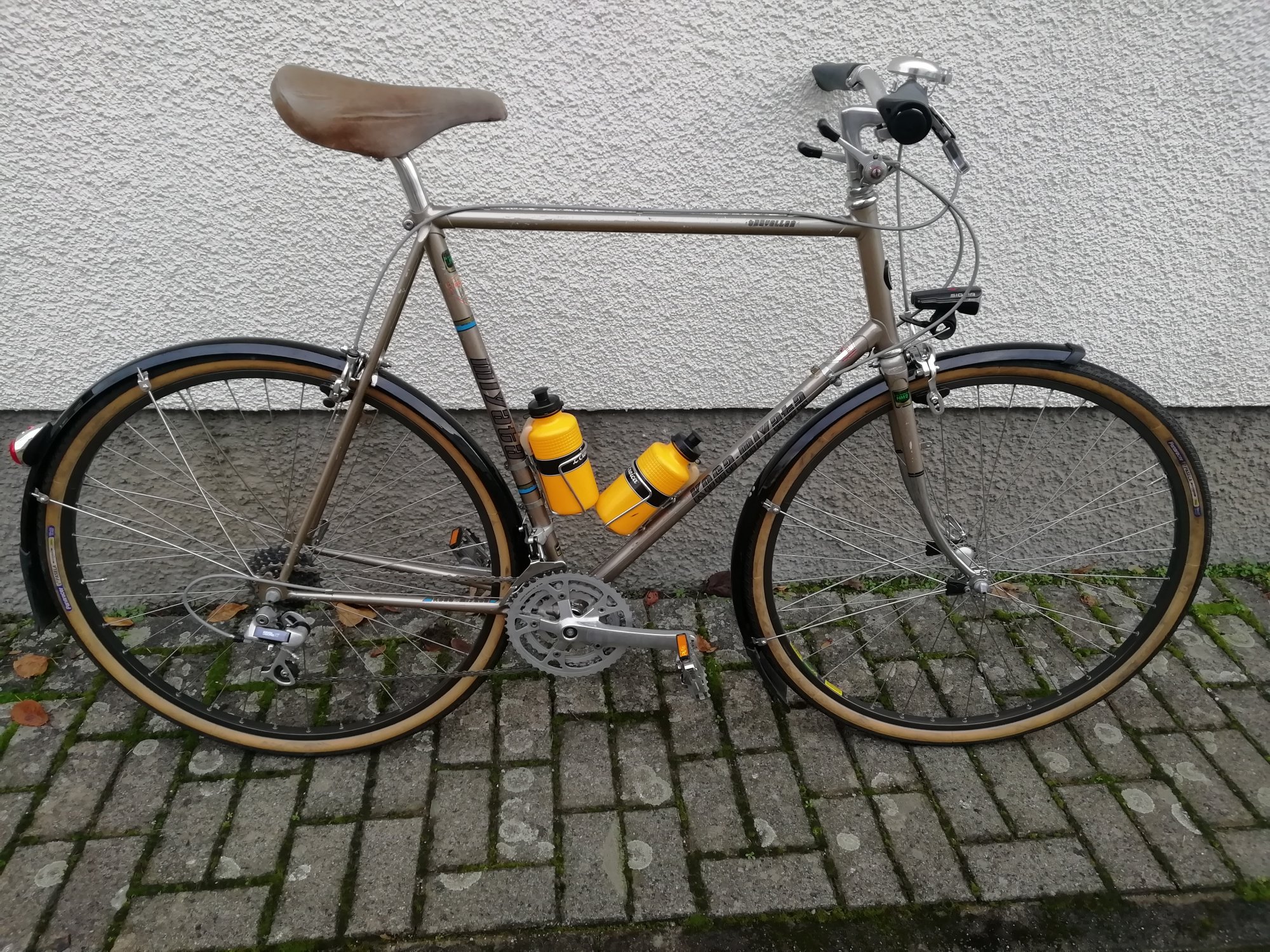

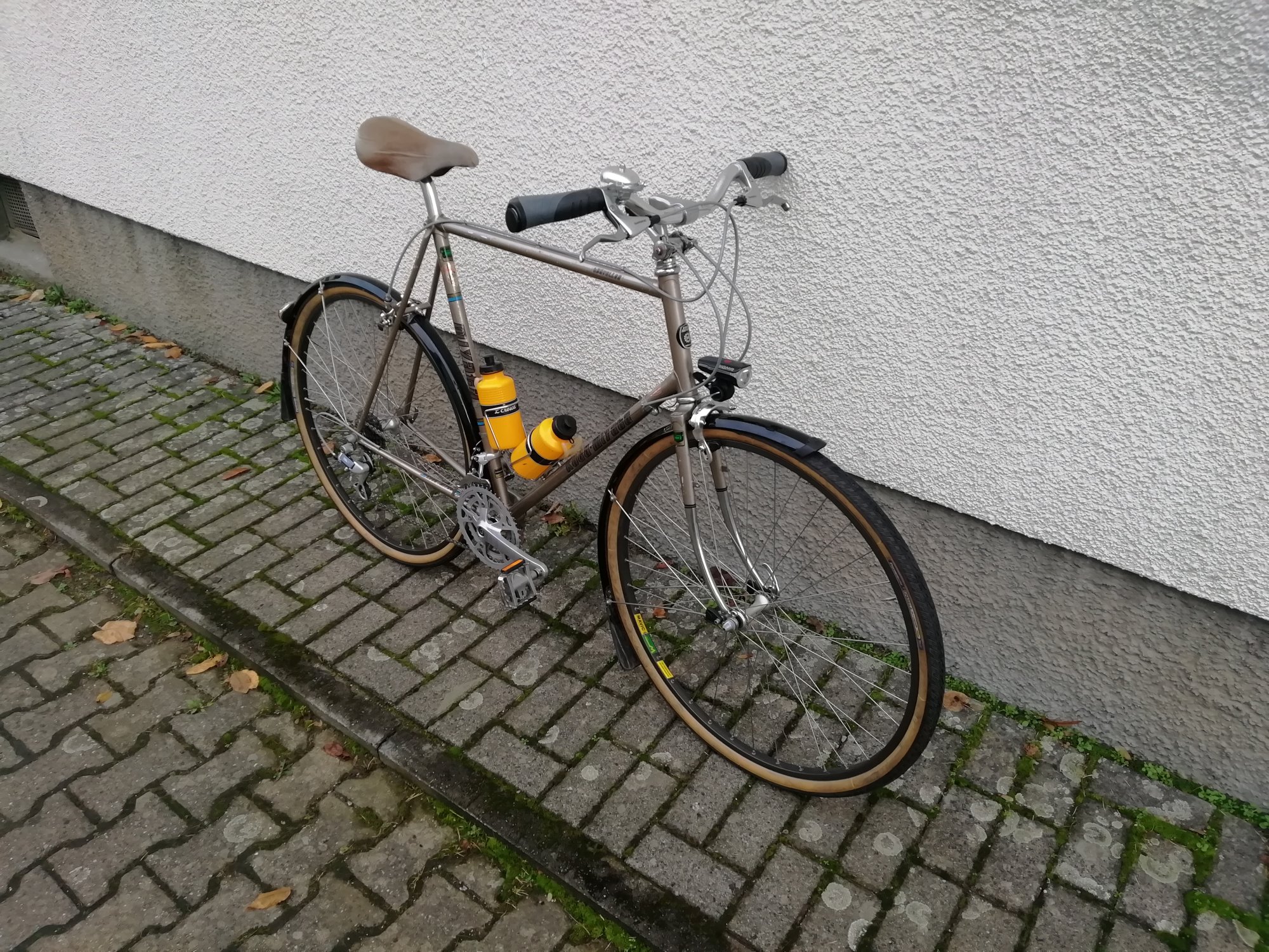

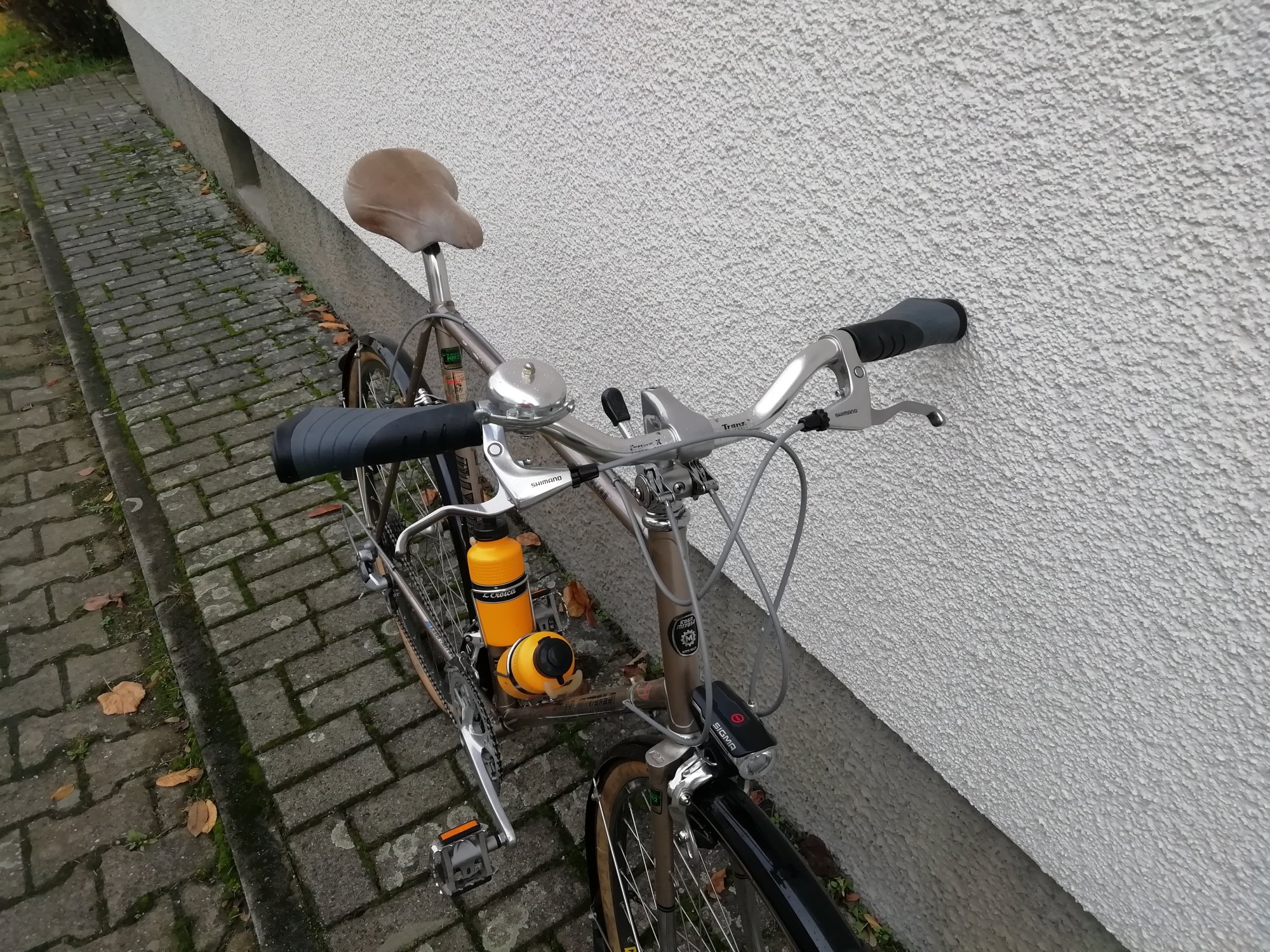

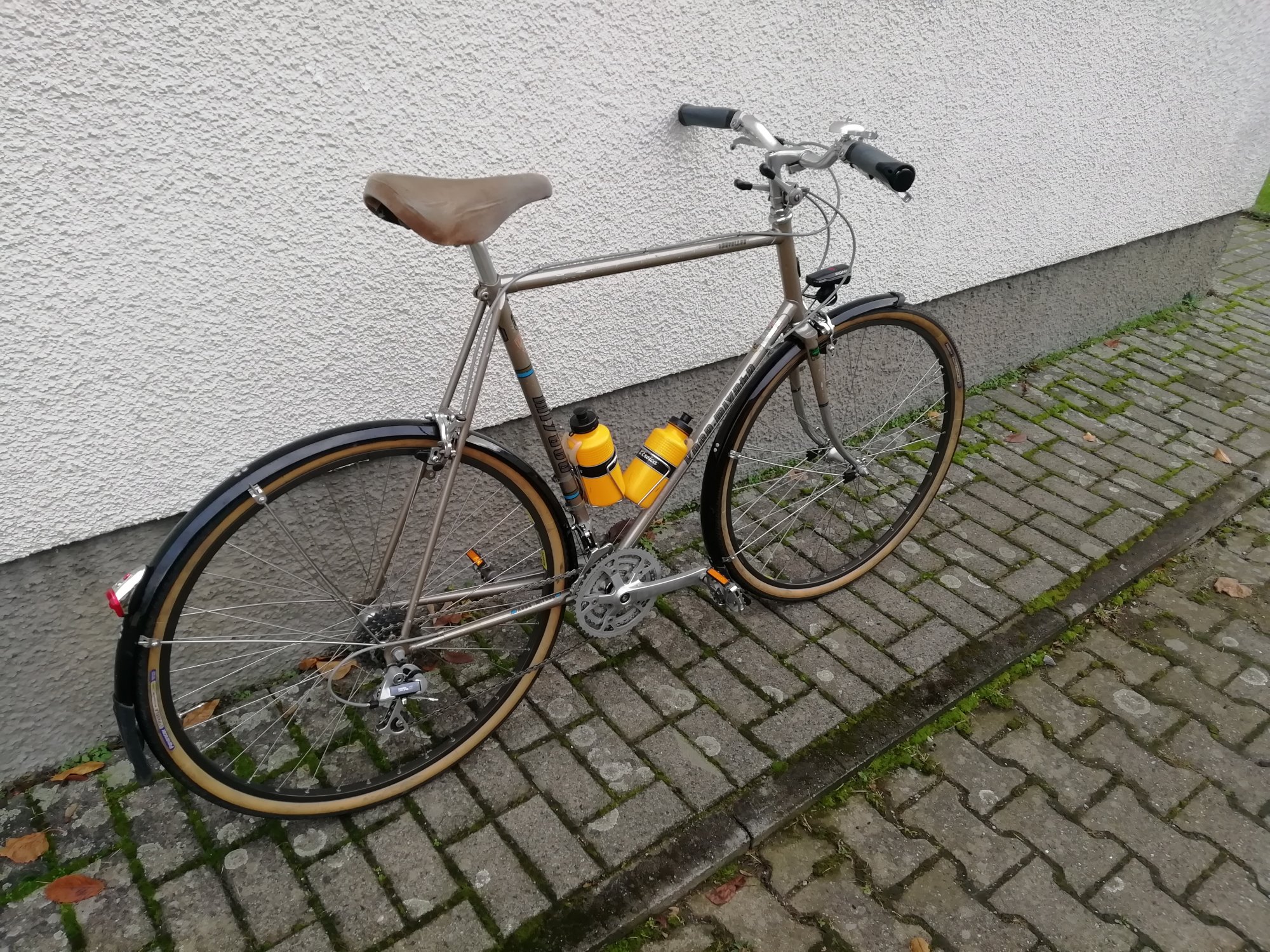

Mein Koga Miyata Traveller von 1984 ist am Wochenende fertig geworden. Gerade eine kleine erste Runde um den Block gemacht. Zwei Dinge muss ich noch verbessern.
1. der vordere Reifen ist etwas unwuchtig und schleift an einer Stelle leicht am Schutzblech.
2. die hintere Bremse ist schwergängig und bremst nicht so gut. Mal schauen ob demnächst wieder die Dualpivot, die ich vorne habe, auch für hinten lieferbar ist.

Mit den Vorbau Schalthebeln sieht die Kabelführung optimal aus
Massiven Höhenschlag von ca. 3-5 mm hatte ich bei Panaracer Pasela in über 30 mm Breite auch schon. Bei kurzzeitig vielleicht 6 bar "ploppten" sich die Reifen in deutlich weniger Höhenschlag.
Danach kann man wieder etwas Luft ablassen.
Vielleicht hast du das auch schon probiert.
Jep, genau das habe ich gemacht. Hatte den Reifen vorher bei einem anderen Rad hinten auf einer anderen Felge. Da war das unfahrbar, Jetzt vorne bei dem Koga wieder auf einer anderen Felge ist der Schlag deutlich geringer. Merkt man eigentlich kaum noch, bis auf das leichte Schleifen. Werde versuchen ob ich das Schutzblech vorne noch etwas höher setzen kann. Wird aber knapp. Zur Not muss ich schauen ob ich noch einen 32 mm Pasela bekomme.
Hatte ich letztes Wochenende bei Panaracer Pasela Drahtreifen in 700 x 32c, 3-5 mm Höhenschlag passt auch.
Beide Reifen hatten das Problem, auf alten Alesa Felgen, einmal 9017, einmal 917.
Es brauchte über 8 bar bis sich der Draht dorthin bewegte, wo er hingehörte. Und Ploppen war das auch nicht, eher so ein langsames Schieben.
Danke für den Hinweis. Werde mal den Reifen am Wochenende auf 9 bar aufpumpen und warten was passiert.
