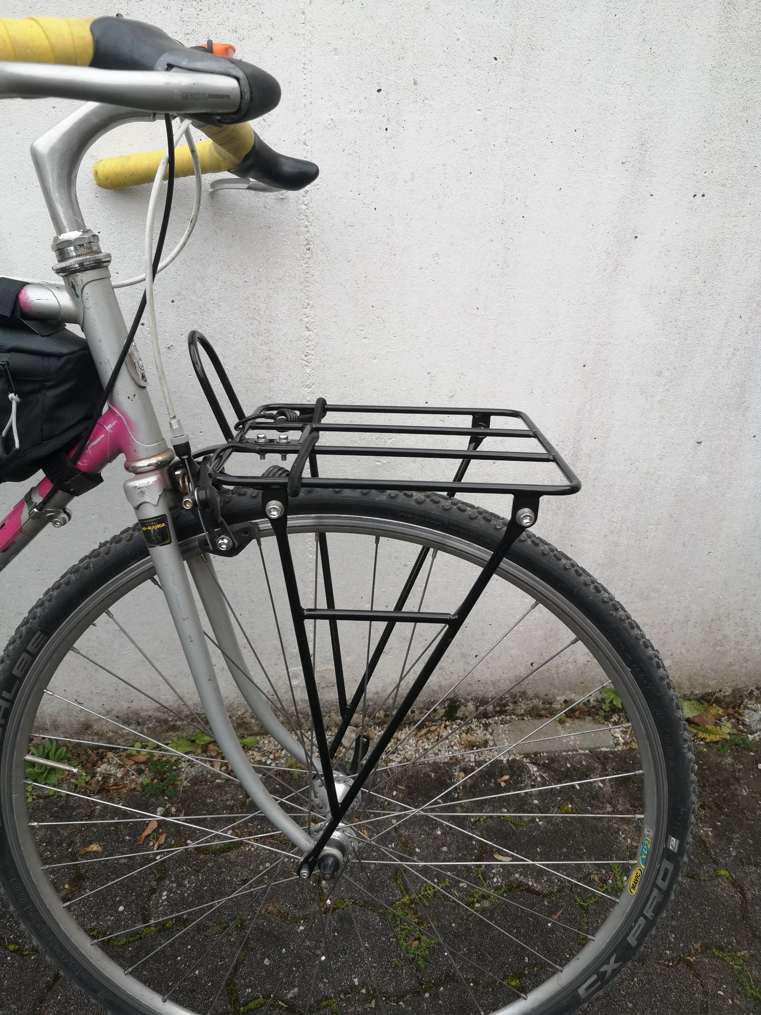

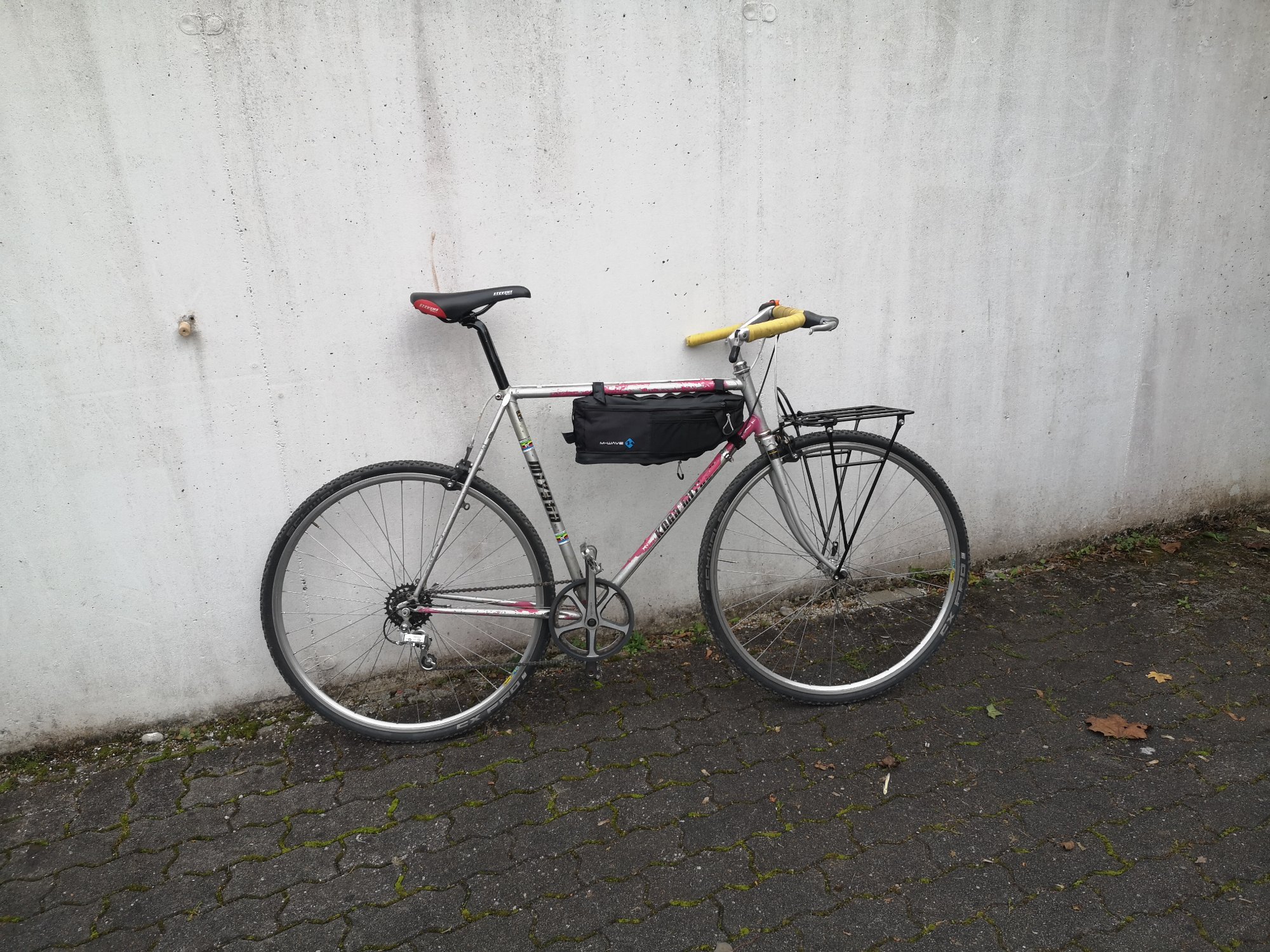

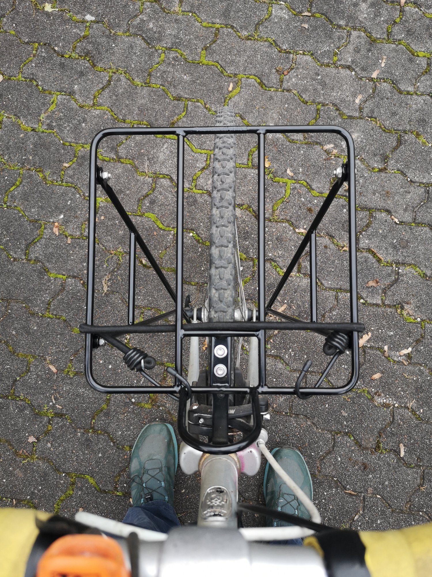

Ich hab mir neulich ein Rad für die Stadt zum abstellen an der U-Bahn ect aus Resten die noch rumlagen zusammengebaut. Das einzige Neuteil ist der Vorderradgepäckträger ein omnium cx der könnte für dich auch interessant sein. Der Rest ist bewußt hässlich aber funktionell zusammengewürfelt. Achtung Augenkrebsgefahr
