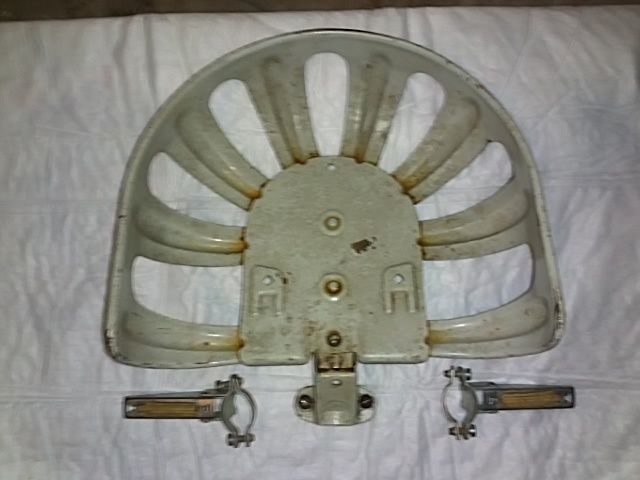

Ich hab vor einigen Tagen eine Kiste mit Radteilen in der Bucht geschossen und unter anderem war das hier da drin IMG431.jpg
Ist zwar sicher nicht für ein Rennrad aber bestimmt auch aus der Zeit
hat jemand ne Ahnung was sowas wert ist ?:D
Der Kindersitz ist der Wahnsinn! Hätte ich ein Kind in der Größe würde ich den sofort haben wollen :cool:.

Sicherer als zwischen Papas Armen - kaum denkbar ;-)
Mein Vater hat mich als Kind in so einem Ding (in hellblau) auf dem Rennrad kutschiert. Fruehkindliche Praegung nennt man das wohl :-)

Den Kindersitz werde ich zum Verkauf anbieten in den Fußrasten sind Holzstücke eingearbeitet :D
meine Tochter ist leider schon zu groß für das Teil
Was meint ihr was ich für das gute Stück verlangen könnte ?
hab nix vergleichbares in der Bucht gefunden
