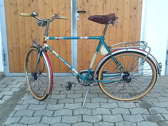

Aufbauversuch eines bloody beginner`S Raleigh Lenton Gran Prix
Das Benelux Schaltwerk gab es über die Zeit in verschiedenen Ausführungen für dreifach, vierfach und fünffach. Die funktionieren nach einem anderen Prinzip als die üblichen Parallelogramm-Schaltwerke und ein für vierfach ausgelegtes schafft wahrscheinlich keine fünf. Dein Rad hatte im Original 4 Ritzel und war für eine sogenannte "Half-Step" Übersetzung vorgesehen, bei der die beiden Kettenblätter fast gleich groß sind (z.B. 51 und 47). Das sollte auch wegen des Hebelumwerfers so bleiben.

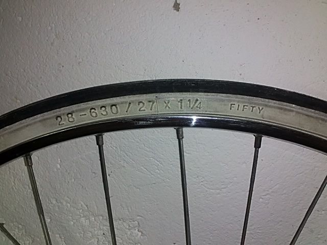

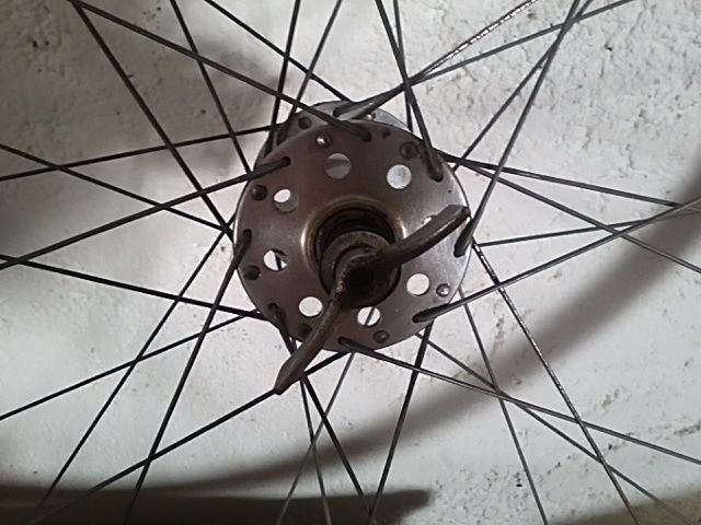

Guck mal, welche Felgengröße das Rad jetzt hat und ob es Alu oder Stahlfelgen sind. Das steht entweder direkt drauf oder auf den Reifen. Zur Original-Ausstattung gehörten (heute exotische) 27" Felgen (630mm, "27x1 1/4") statt der mittlerweile üblichen 28" (622mm).

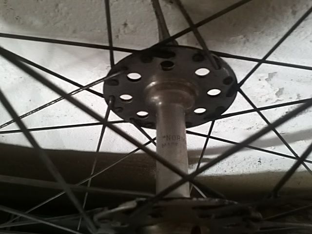

Und mach mal ein (scharfes) Bild von der vorderen Nabe, evtl. ist es ja noch die originale und man kann daran erkennen was am besten hinten hingehört.

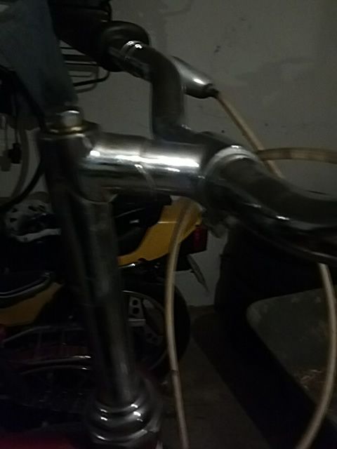

Hab noch nen Foto vom Vorbau gefunden
kann wer sagen ob das original ist:)

-Modolo Lenker-Vorbau-Kombi, 22,2, 110er Vorbau mit 44er Lenker (außen gemessen), Lackierung am Vorbau oben nicht perfekt, sonst ok: 15,-
-CTA Lenker Vorbau-Kombi, 95er Vorbau mit 38 Lenker (mittig gemessen), mit Lederriemen drumgewickelt, Vorbau war mal 22,2mm, wurde auf 22,0mm runtergeschliffen, also was für Franzosenrahmen: 10,-

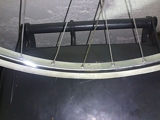

Ich hab Fotos von der Nabe und der Felge gemacht:IMG453.jpgIMG454.jpgIMG456.jpgIMG457.jpg
ist also nicht 28 Zoll sondern 27 irgendwas:)
auf der Nabe steht Norman made in England die Felge ist aus Stahl( sagt mein Magnet)
Ich hoffe damit kann man eingrenzen welches Laufrad ich für hinten suchen muss:)weil das aus Alu ist und sicher nicht zum Rad passt :(
Sehr gut, die vordere Nabe ist noch die originale (wobei ich wette, dass dort "NORMANDY" drauf steht) und die Felgen sind die korrekten 630er.
Die Naben wurden sehr lange (fast) unverändert gebaut, so dass du auch einfacher zu findende aus den 70ern nehmen kannst, wie z.B.
http://www.ebay.fr/itm/Moyeux-Norma...s_Cyclisme_&hash=item3cd00f9c4c#ht_500wt_1413
wobei der einzige Unterschied ist, dass die späteren längliche statt runder Löcher haben. Aber das sollte verschmerzbar sein.
Diese Naben wurden in den 70ern massenweise in billigeren Rädern verbaut, und bei alteingesessenen Radsport-Läden sollte sich eine alte Normandy Nabe mit 120m Breite und Vollachse in der Grabbelkiste finden lassen.
630er Stahlfelgen wären korrekt, haben aber den Nachteil, dass man damit bei Nässe praktisch nicht bremsen kann und dass es für 630er Mass kaum noch gute Reifen gibt. Deshalb wäre es wahrscheinlich sinnvoller für vorne und hinten normale silberne Alufelgen in 28" (622) zu wählen, die auch passen werden, die aber leider jeder Klassiker-Liebhaber sucht und dementsprechend teuer sein können.
