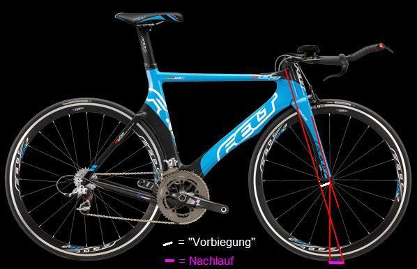

Und auch die Gabel ist wirklich gerade, also nicht wie eine gerade Rennradgabel, die zwar gerade Scheiden hat, aber diese schräg gestellt sind. D.h., dass der Nachlauf bei diesem Rad extrem groß ist, es sollte laufen, wie auf Schienen.
Das scheint nur so. Sieh Dir mal an wie die Gabel im Rahmen gelagert ist und wo das virtuelle Gabelschaftrohr verläuft. Zur Verdeutlichung habe ich mal ein Bild mit der "Vorbiegung", die hier nicht als Rundung der Gabelscheiden zu sehen ist, sondern als Abstand zwischen der Mittellinie des verlängerten virtuellen Gabelschaftrohres und der VR-Achse, und dem Nachlauf versehen.

Das scheint nur so. Sieh Dir mal an wie die Gabel im Rahmen gelagert ist und wo das virtuelle Gabelschaftrohr verläuft. Zur Verdeutlichung habe ich mal ein Bild mit der "Vorbiegung", die hier nicht als Rundung der Gabelscheiden zu sehen ist, sondern als Abstand zwischen der Mittellinie des verlängerten virtuellen Gabelschaftrohres und dem Zentrum des Ausfallendes, und dem Nachlauf versehen.
attachment.php
Jo, die Vorbiegung entsteht hier durch den Offset. Das ist ähnlich gemacht, wie der Lenkkopf eines Motorrades mit Teleskopgabel.
