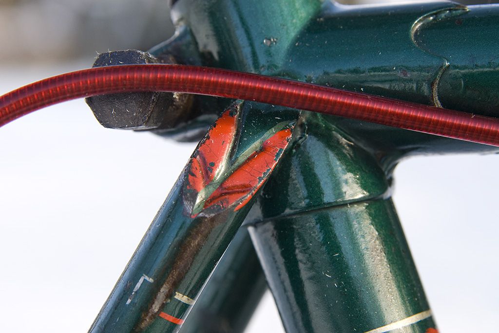

Was ist das für eine Gravur auf der Sattelstrebe?
Die wurde anscheinend noch häufiger verwendet bei anderen Marken... (Detailfoto folgt noch in Kürze)

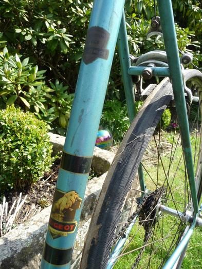

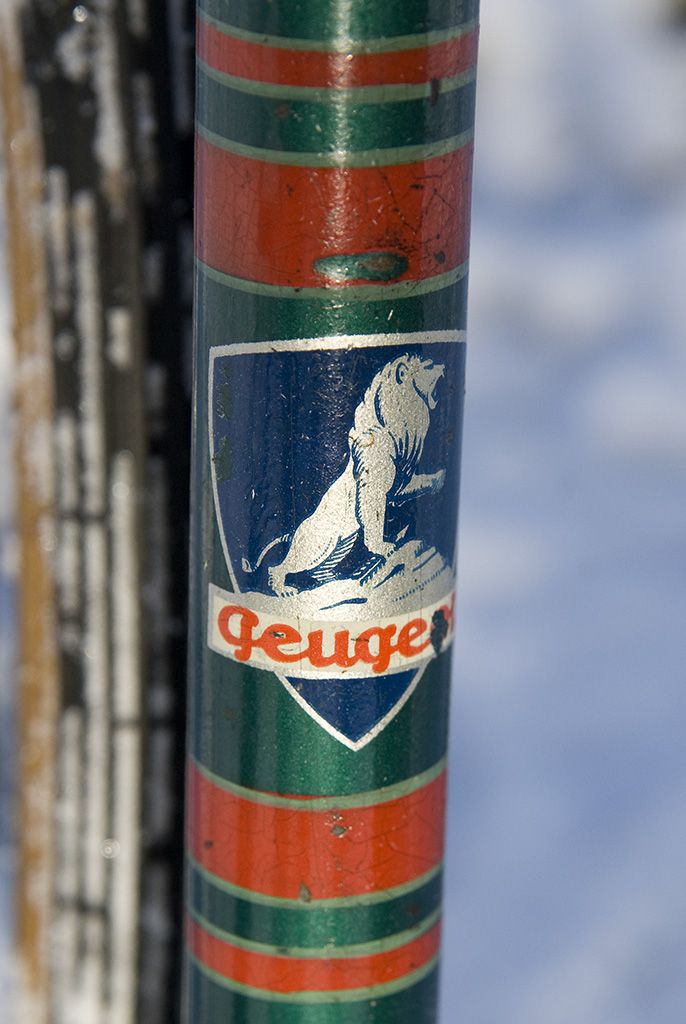

Kann jemand den schönen Peugeotlöwen zeitlich einordnen?
Guter Hinweis!

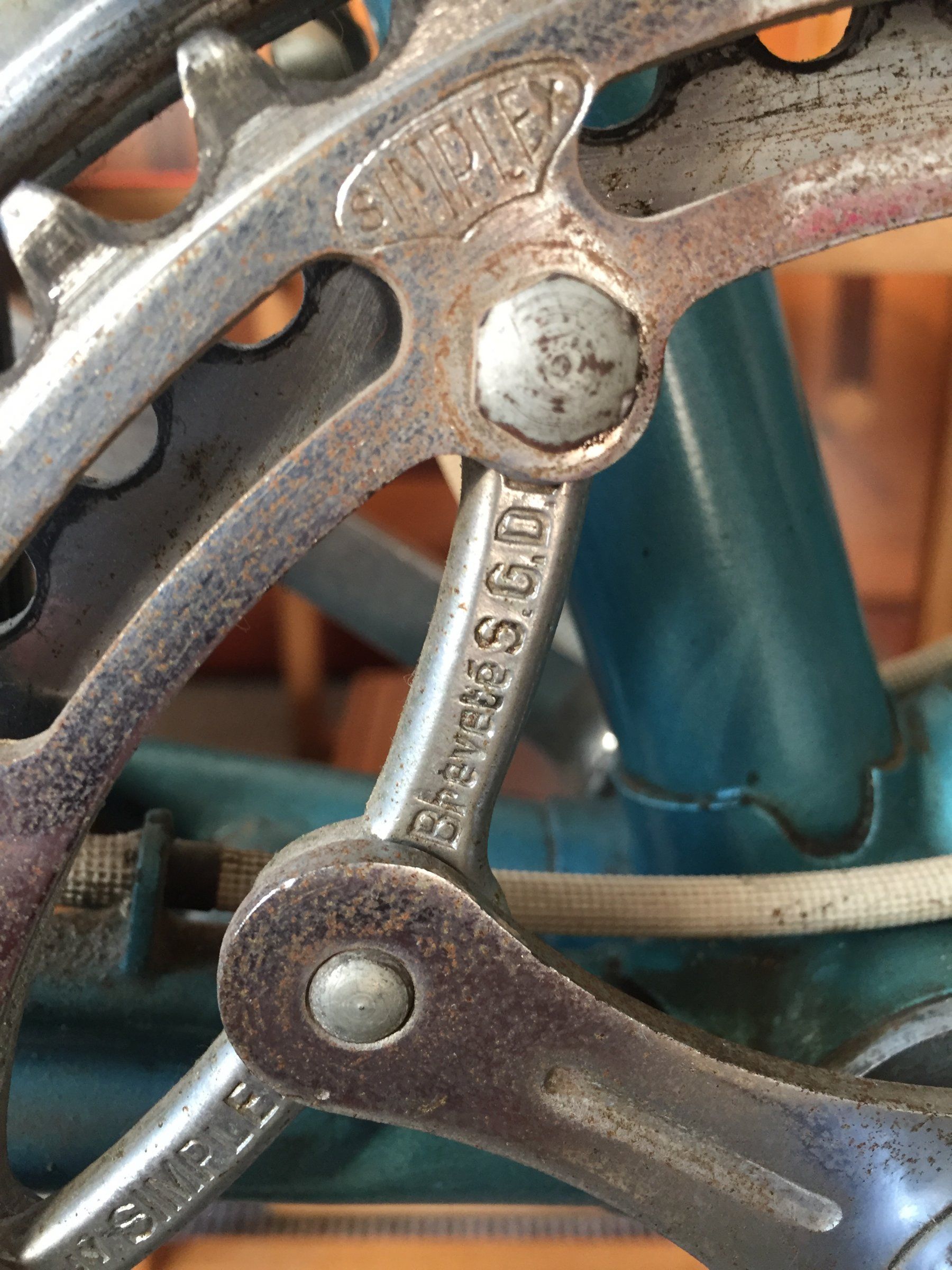

Checke ich sofort mal, natürlich von den Bremsen keine Fotos gemacht. Ich erinnere mich aber, dass auf dem Kettenblatt als auch Bremshebelschellen ein „SDGD - Brevete“ stand. Weis da jemand mehr?

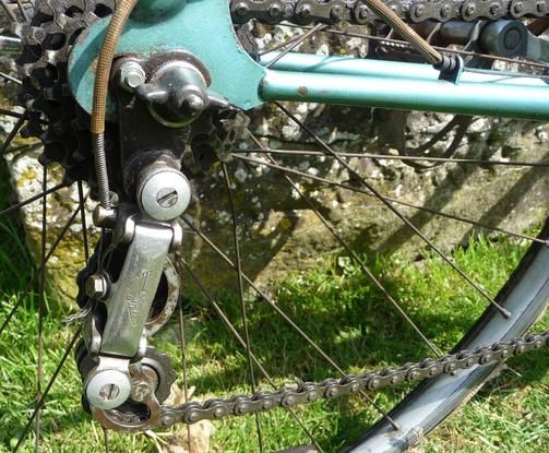

Und was ist das für ein Schaltwerk?

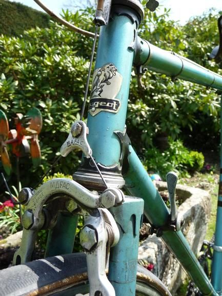

Mafac Tiger werden es nicht sein, die hatten Kugelgelenke an den Bremsklötzen. Diese haben flache Bremsarme, wie die Racer.
S.G.D.G. sieht man oft auf franz. Komponenten. Das heißt "sans garantie du Gouvernement".

Die Schaltung ist eine Raidexport 32, eine Art Volxversion der Juy 61.

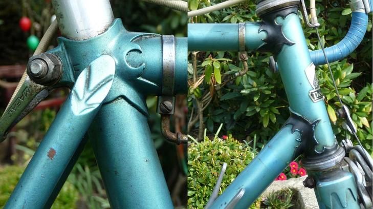

Das Peugeot PA-10 hatte mWn aber geschmiedete Ausfallenden; Dein Automoto scheint aber welche aus Blech zu haben. Stellst Du uns bitte noch mehr Bilder ein?
Mache ich aufjedenfall!
Das erste PA10 von @vent, wie oben schon verlinkt, hatte auch nur blecherne Ausfallenden. Ich vermute, dass mein Modell als eine Art Mix oder Vorgänger/Test für die spätere Bauart des PA10 diente!

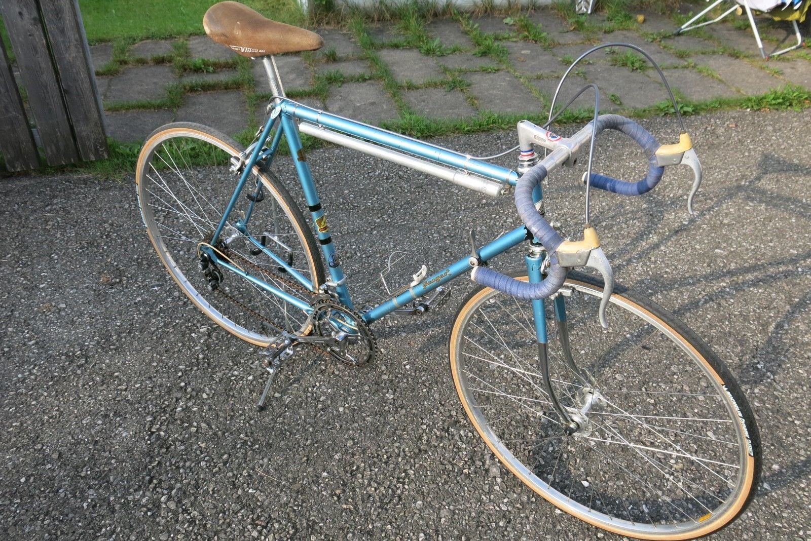

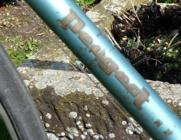

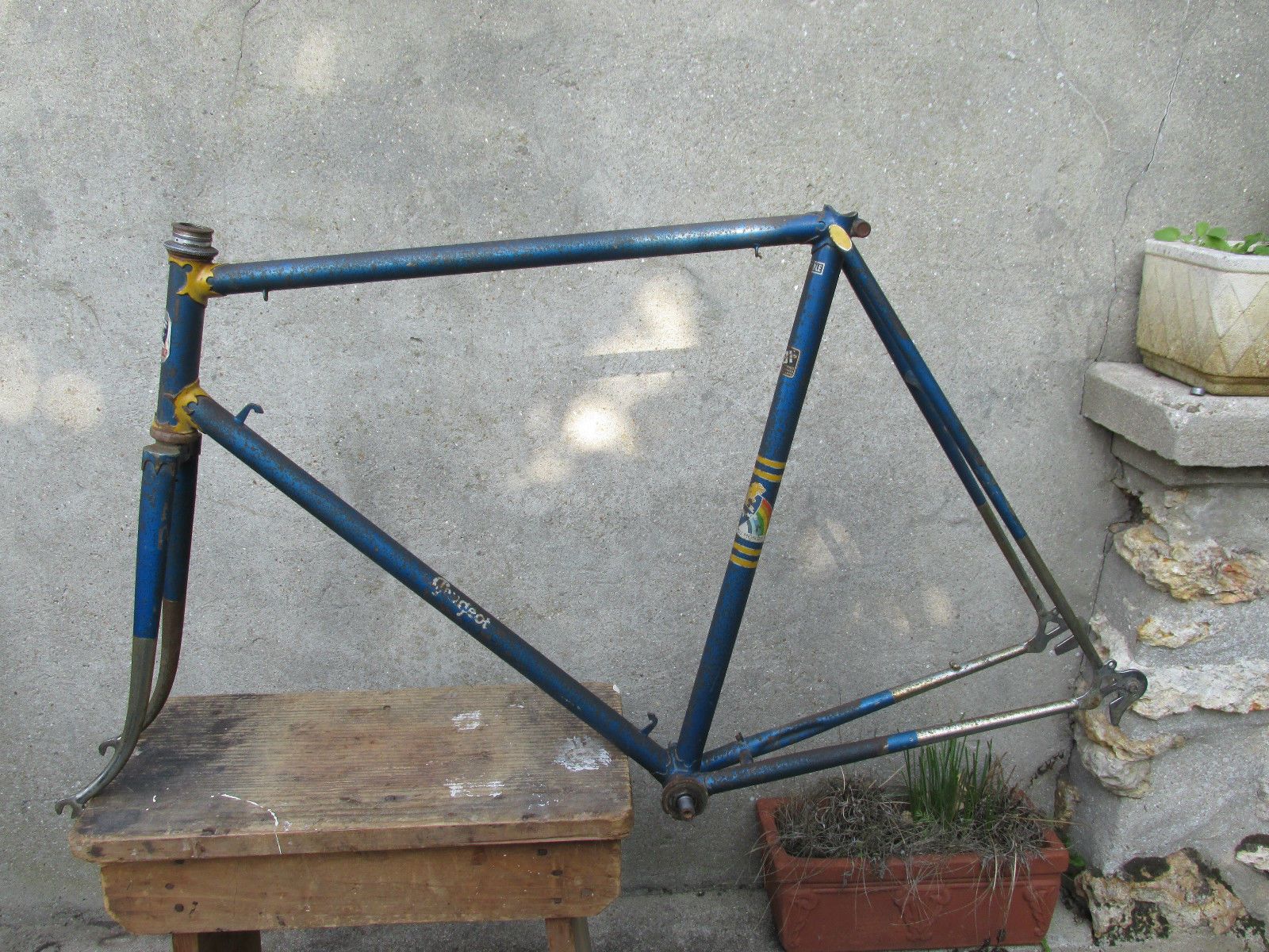

Hier paar Fotos, ich hoffe die Übernahme in den Thread ist für Herrn @vent okay! ;)

Ja das ist ein PA10-Modell!! Ist mir noch gar nicht in meiner Suche aufgetaucht. Interessant wäre, ob es ein "v" irgendwo gestempelt hat. Morgen werde ich erst mal die Rohrdurchmesser nehmen, um den Verdacht auf Vitus zu überprüfen. :) Dann wäre der Aufkleber "Tube Special Allégé" nämlich auch trügerisch. :D
Das Rad wirkt aber noch jünger von den Einzelteilen und Decals, vielleicht um die Mitte der 1960er?
Ah ok, das kann natürlich sein. Bei den großen Peugeotmodellen gab es das auch. Während das PLX-10 vollständig aus reynolds 531 und mit geschmiedeten Ausfallenden gefertigt wurde, hatte das LX-10 den selben Rahmen aber nur Blechausfaller
PLX-10 (1957)
LX-10 (1958)
Der Wechsel von Vitus zu Reynolds Rohr fand übrigens irgendwann zwischen 1955 und 1956 statt.
Ach so, das PA-10 hatte ja kein Vitus sondern das sog. Tubes Allege Peugeot.
