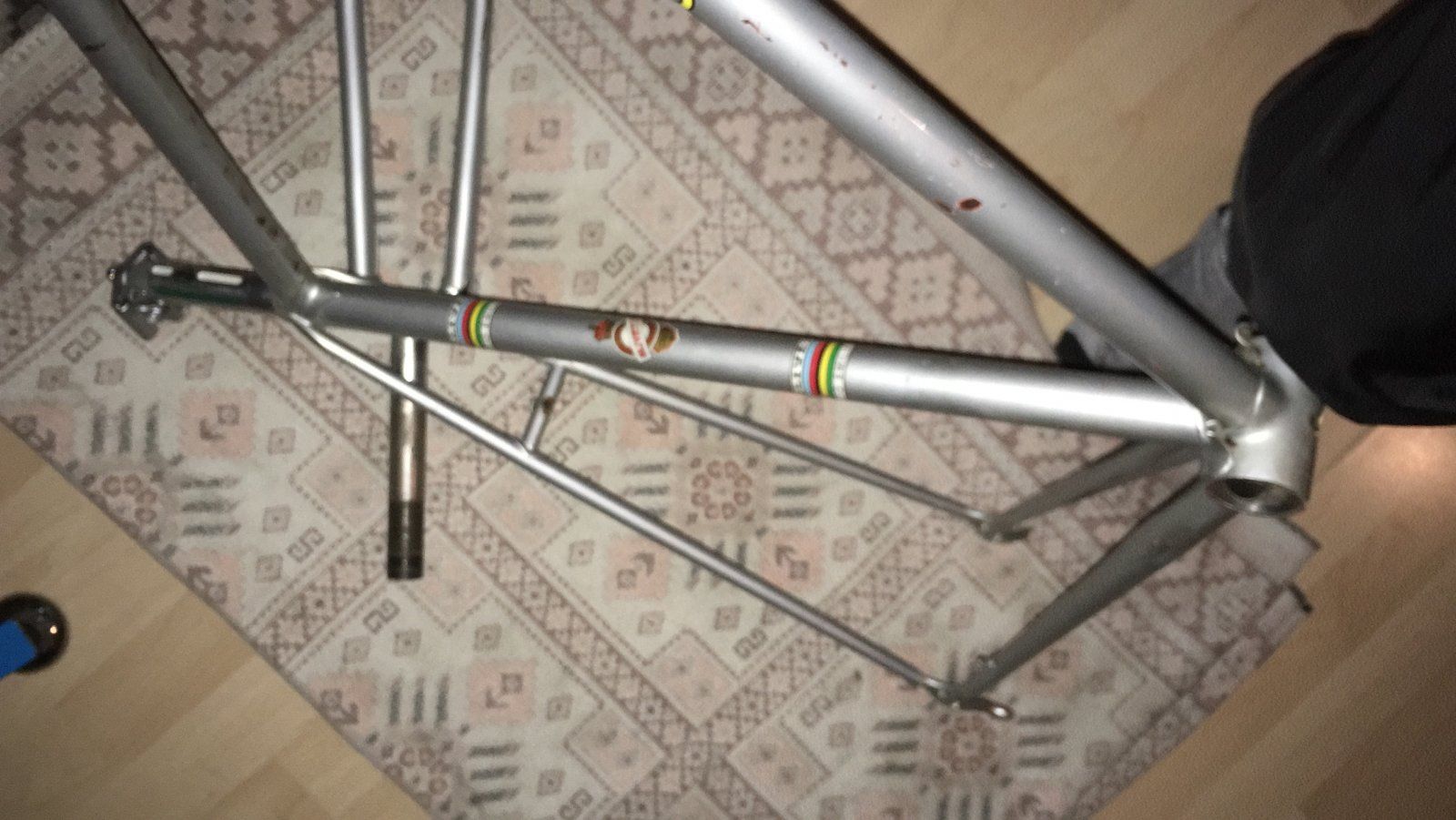

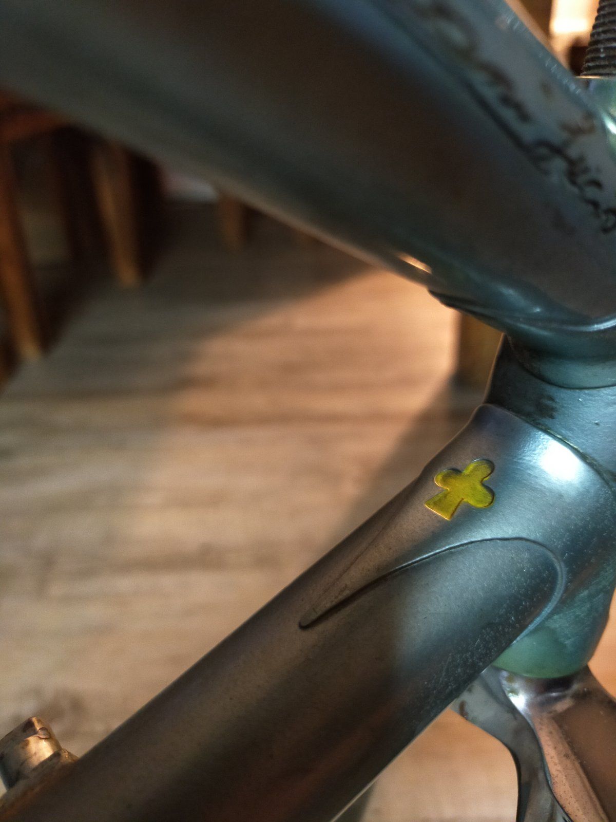

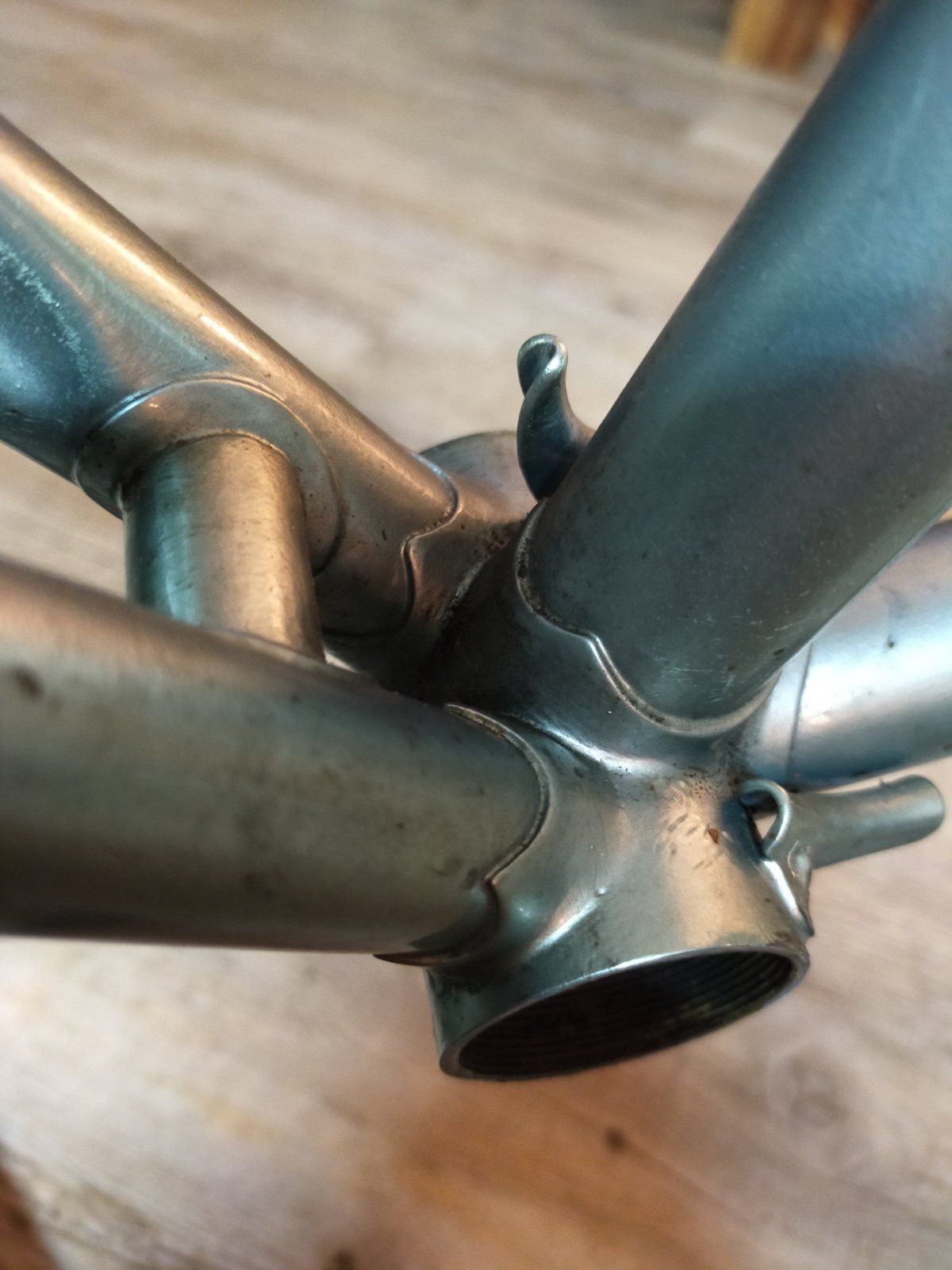

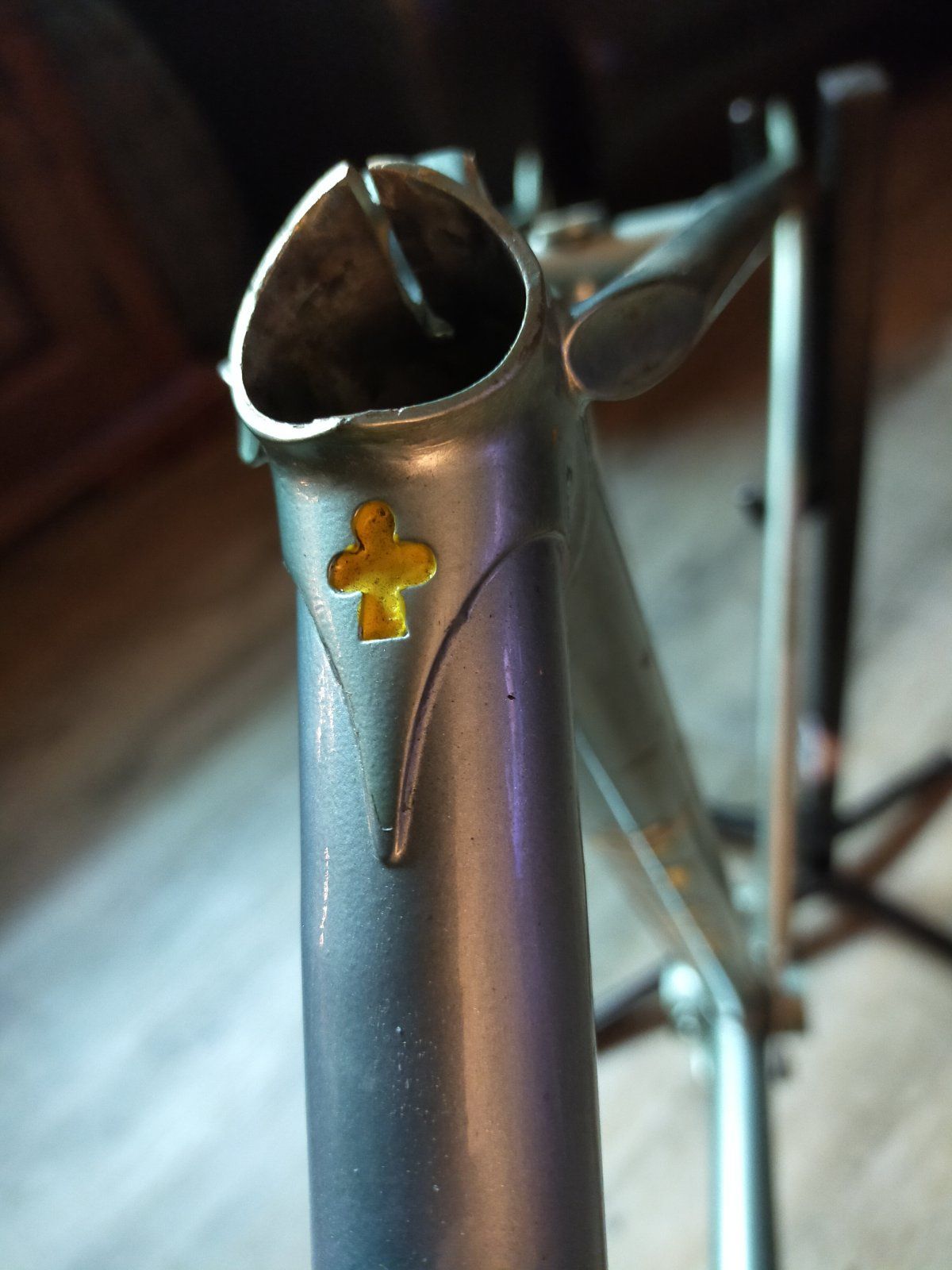

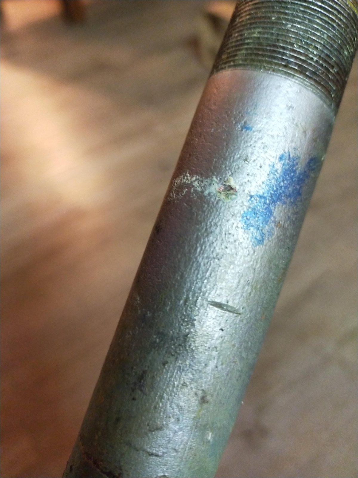

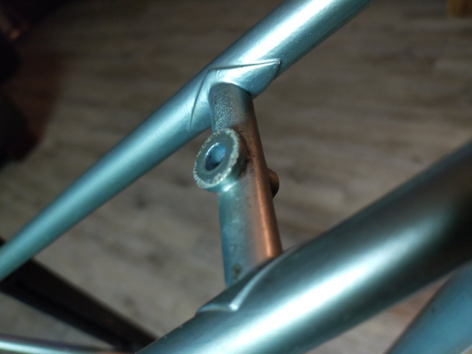

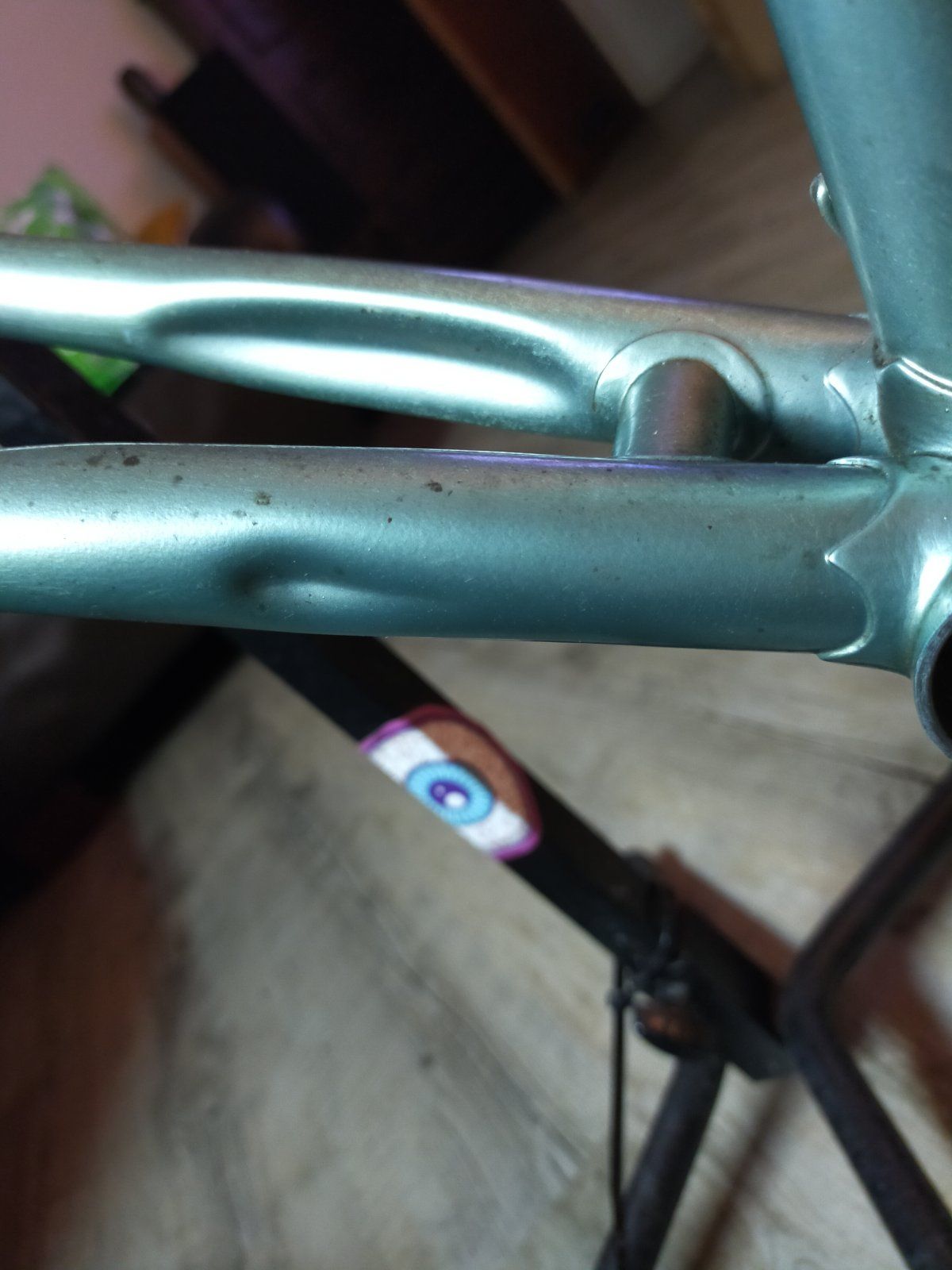

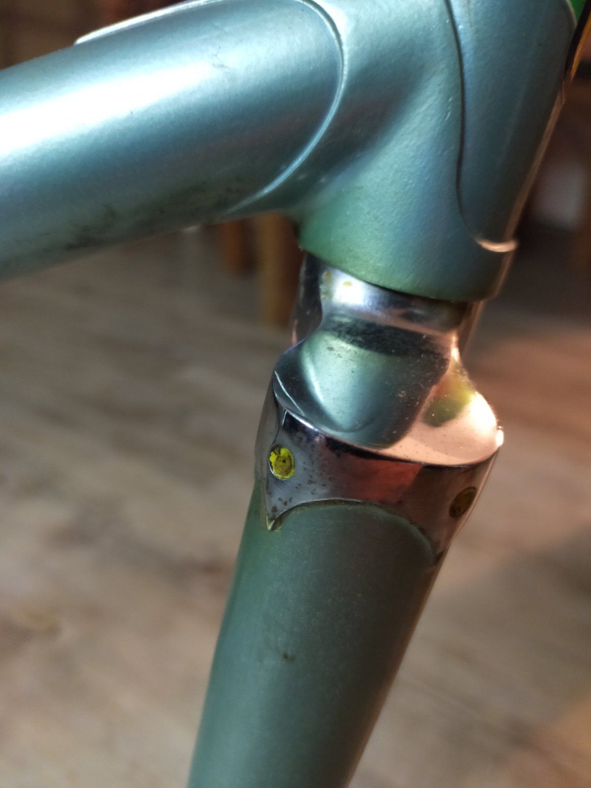

Endlich angekommen.
Ich dachte das oberrohr sei beilackiert ,sah zumindest auf den Fotos des Verkäufers so aus🤗🤗👍
Aber der Lack schimmert so zwischen Blau und Grün 😎.
Werde den Rahmen jetzt erstmal vorsichtig säubern und dann Mal schauen.

Werde den Rahmen jetzt erstmal vorsichtig säubern und dann Mal schauen.Anhang anzeigen 1188783Anhang anzeigen 1188784Anhang anzeigen 1188785Anhang anzeigen 1188786Anhang anzeigen 1188787Anhang anzeigen 1188789Anhang anzeigen 1188790Anhang anzeigen 1188791Anhang anzeigen 1188792
Farbe ist mega, muss in echt noch besser kommen!

Wundervares Rad😍, aber die rechte Kettenstrebe sieht irgendwie ungewöhnlich aus. Kenne ich von Colnago bisher gar nicht so.

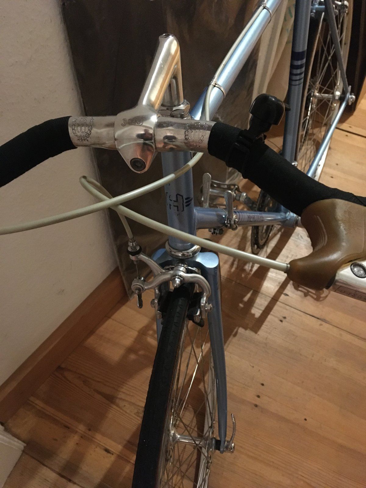

Del Tongo Master Replika aus '88/'89
Bei den Bremsen habe ich geschummelt und die 5 Gelenker verbaut und bei den original Team Rädern stand auf den Strebenspiegeln noch "Colnago".
Im Spätsommer habe ich damit eine 60km Runde nach Potsdam gedreht und war positiv überrascht vom Fahrverhalten auf der kurvigen Strecke mit wechselndem Untergrund. Im direkten Vergleich zum Müsing Izalco mit moderneren Teilen (Campa 10s/ Carbon Laufräder/ Schlauchreifen) eindeutig agiler und besser zu beschleunigen.

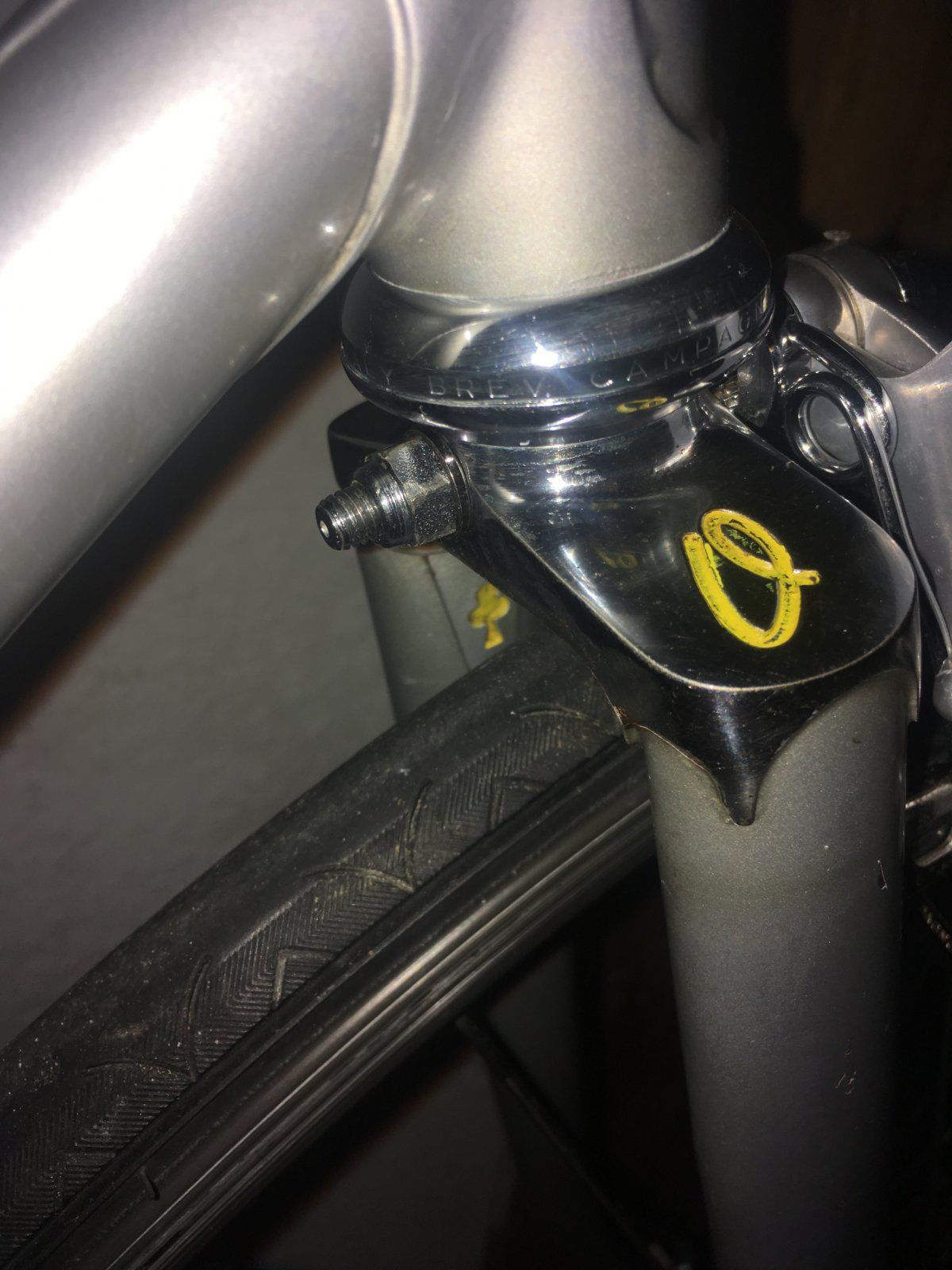

Evtl. ein Cobra mit einer anderen Abschlussmutter aus Stahl...
Das hatte ich auch mal vermutet....
Du meinst bestimmt den Superlight, aber der hat eine etwas andere
Bauform und nicht diese Rundung.
Ausserdem kenne ich die Cobra auch nur mit der Aufschrift aussen
auf der Schale.

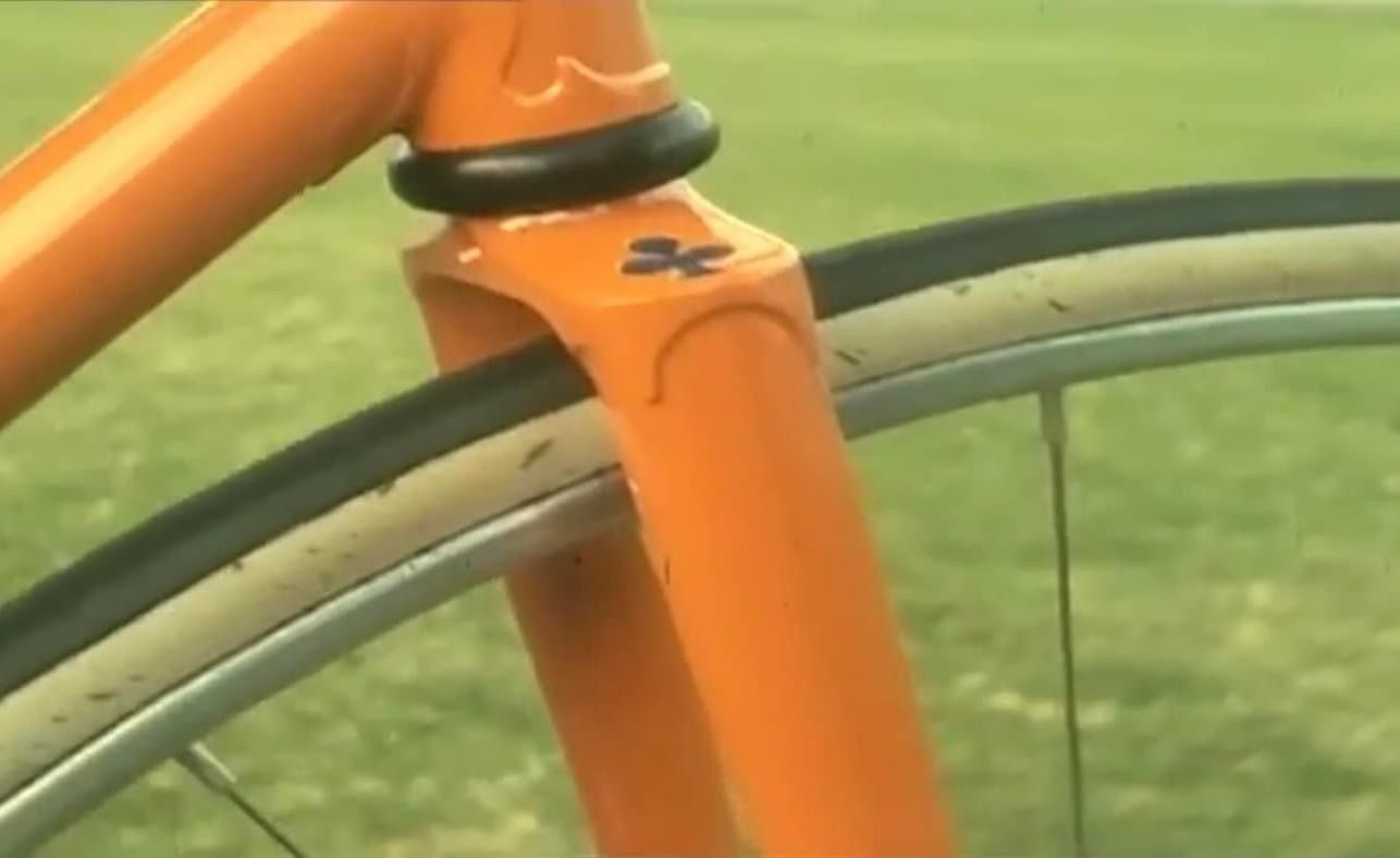

Hallo Colnago Experten...ich schaue mir Im Internet immer gerne Rennräder an und bei Ebay habe ich mal ein Colnago endeckt, wo ich eine Frage an die Experten habe.
Nicht falsch verstehen...ich möchte dieses Rad nicht kaufen.
Ich würde nur gerne mal wissen ob dieses Colnago überhaupt ein echtes ist?
Die Gabel scheint für mich echt zu sein.
Aber der Rahmen weißt keine tyischen Colnago Merkmale auf und die Steuerrohrmuffe mit dem Kleeblatt sieht irgendwie selbst gemacht aus. Besonders der zu breite untere Teil des Kleeblattes.
Oder irre ich mich?

Die wurden nur laienhaft nachgepinselt.
Echt ist es.

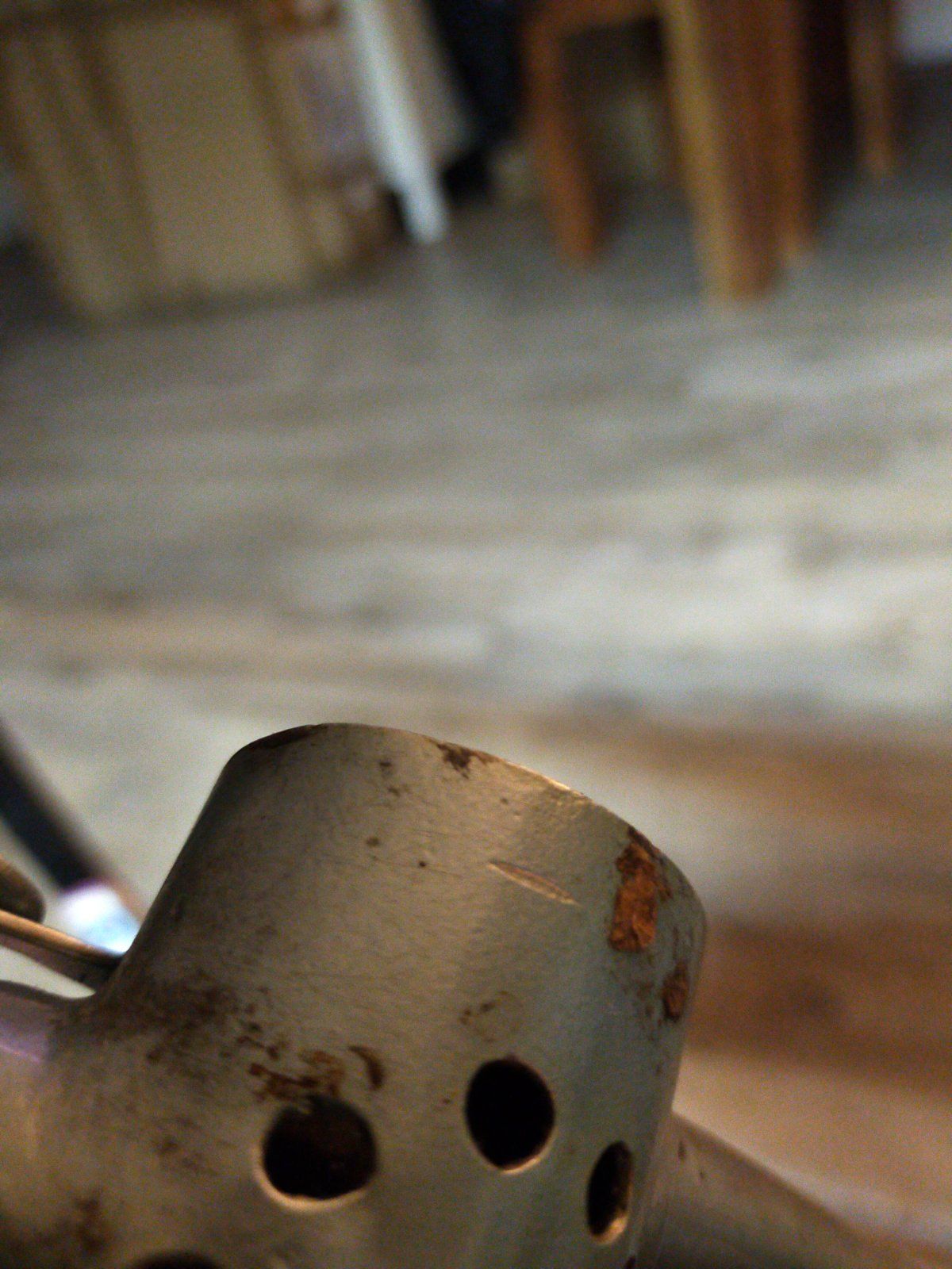

Das ist definitiv ein Colnago, aber irgendwie gefällt mir das nicht. Die Teile passen nicht zum Baujahr. Das sind 80er Jahre Teile, der Rahmen ist aber definitiv pre-76, da noch die langen Campa-Ausfallenden verbaut wurden. Das Rad ist älter als mein 76er, hat ab im Gegensatz zu meinem aufgelötete Zugführungen auf dem Oberrohr. Die waren zu diesem Zeitpunkt optional, soweit ich das weiß. Ich habe jetzt nochmal in die Timeline geschaut und da steht, dass die Löcher an den Seiten der Gabelkronen nur bis 1973 verbaut wurden. Ich habe außerdem nochmal in meine Bildersammlung geschaut und ich tendiere zu:
-> einem irgendwann mal neulackierten frühen 1973er Rad mit zu neuen Komponenten und falschen Decals. :idee:
