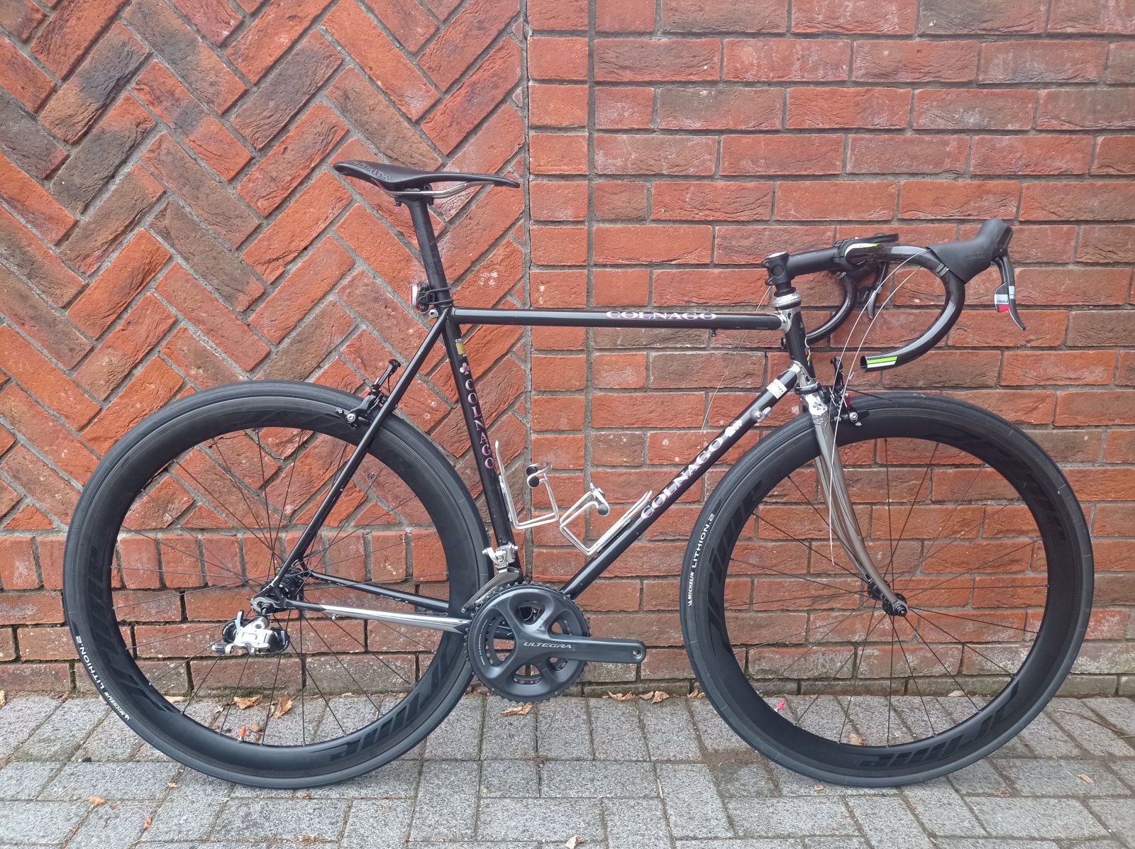

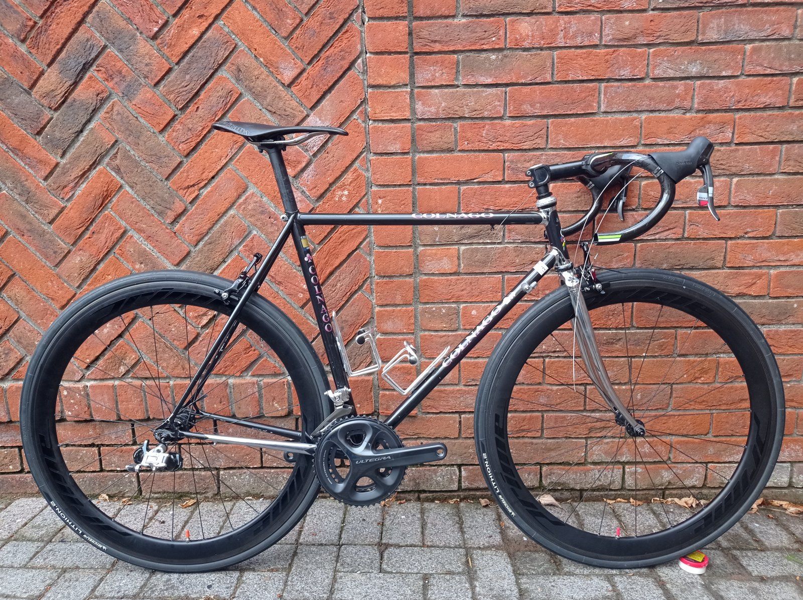

jetzt ist es soweit, ich komme mal langsam dazu mein erstes Colnago aufzubauen. Den Rahmen habe ich hier aus dem Forum vor ziemlich genau einem Jahr bekommen ... bei mir dauert es ja gerne mal eher Jahre als Wochen 🙄
Ziel des Aufbaus ist ein jederzeit einsetzbares, halbwegs modernes Rennrad. Also kein klassischer Aufbau.
Der Rahmen muss so aus der ersten Haelfte der 90er sein, da schon 130mm EB hinten.
Columbus SL, gewogen habe ich nix, da es mir eh egal ist und ich weiss auch nicht was fure ein Modell das ist ... bestimmt ein Master Piu Crono Mexico Olympic Art Deco Special.
Erste Ueberraschung ... Lagerschalen eingepresst, Konus rauf, Lager rein ... verdammt ... wo ist die obere Lagerschraube (keine Ahnung wie die untere der zwei oberen Muttern heisst)? Ich weiss dass sie irgendwo ist ... aber wo? Also erstmal eine Mutter us einem ausgedienten Tange raufgeschraubt um Halt zu haben.
Naechste Frage ... Deda Stuetze (in neu vorhanden) mit Deda Murex Schatvorbau und Deda Elementi Lenker (beides nicht vorhanden) in silber oder was schwarzes in etwas modern? Das heisst dann allerdings einen Schaftadapter verwenden, was eigentlich eine Todsuende ist.
Mal probeweise einen Syntace Vorbau mit einem neuen FSA Carbonlenker vermaehlt und dazu eine reichlich zerkratzte BBB Sattelstuetze in 27.2 mit einem SLR reingesteckt ... hmmm ... warum hat die Stuetze denn Spiel? Messschieber ... What? Sattelrohr hat 27.4mm. Damit habe ich bei einem so spaeten Rahmen nicht mehr gerechnet. Suchanfrage im Suchefaden habe ich schon gestellt.
Laufraeder passen die 50mm Prime eigentlich ganz gut, auch wenn ich die Ausfaller um 1/10 auffeilen musste.
Eine Ultegra 6800 Compactkurbel lag noch rum, genauso wie die SRAM Red 10fach Hebel, Schaltwerk (ein Schaltroellchen gebrochen .... muessen also auch neu), Umwerfer von meinem ausgedienten Holdsworth.
Ebenso kommen die leichten July20F Bremsen von meinem alten 753.
Muss jetzt erstmal eine passende Stuetze finden, darauf fussend folgen andere Komponenten.
Der Mix aus alt und (halbwegs) neu gefaellt nicht jedem, das weiss ich.
Aber muss ja letzten Endes nur meinen Beduerfnissen genuegen :D

Ich finde die Zusammenstellung erstaunlich gut gelungen, bei der Aufzählung der verbauten Teile hatte ich das Schlimmste erwartet. Steht aber richtig gut da!

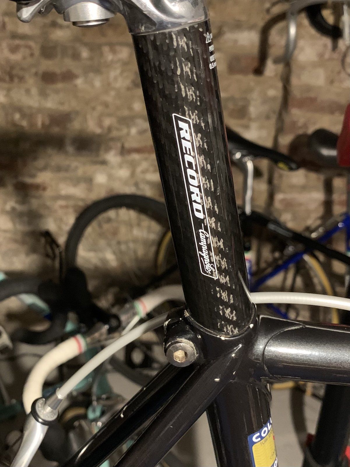

Da war wohl jemand etwas optimistisch mit der Reibahle... Oder ist der Schlitz aufgebogen? Dann würde die Stütze weiter unten allerdings ja sauber sitzen.
Ne, aufgebogener Schlitz ist nicht das Problem. Reibahle koennte natuerlich sein. Originale 27.4mm zu der Zeit also deiner Meinung nach eher unrealistisch?

…das war ja mal mein Rahmen und bei mir hat die 27.2er Sattelstütze gut gepasst:
…und eine Reibahle hab‘ ich schon mal gar nicht ;)
Habe heute nochmal den Messschieber genommen und hier und da gemessen, an Stuetze und Rohr.
Es bleibt bissl viel Spiel. Sattelrohr ist an der Oeffnung mehr als 27.2mm. Aber mache mir da keinen Stress. Habe auch noch irgendwo eine Chorus Carbonstuetze liegen. Probiere die mal aus.
Habe mal schnell den Tune Vorbau versucht. Joa ... optisch ok. Ist aber 110mm, der Syntace hat 100mm.
Muss mal gucken welcher final besser passt.
