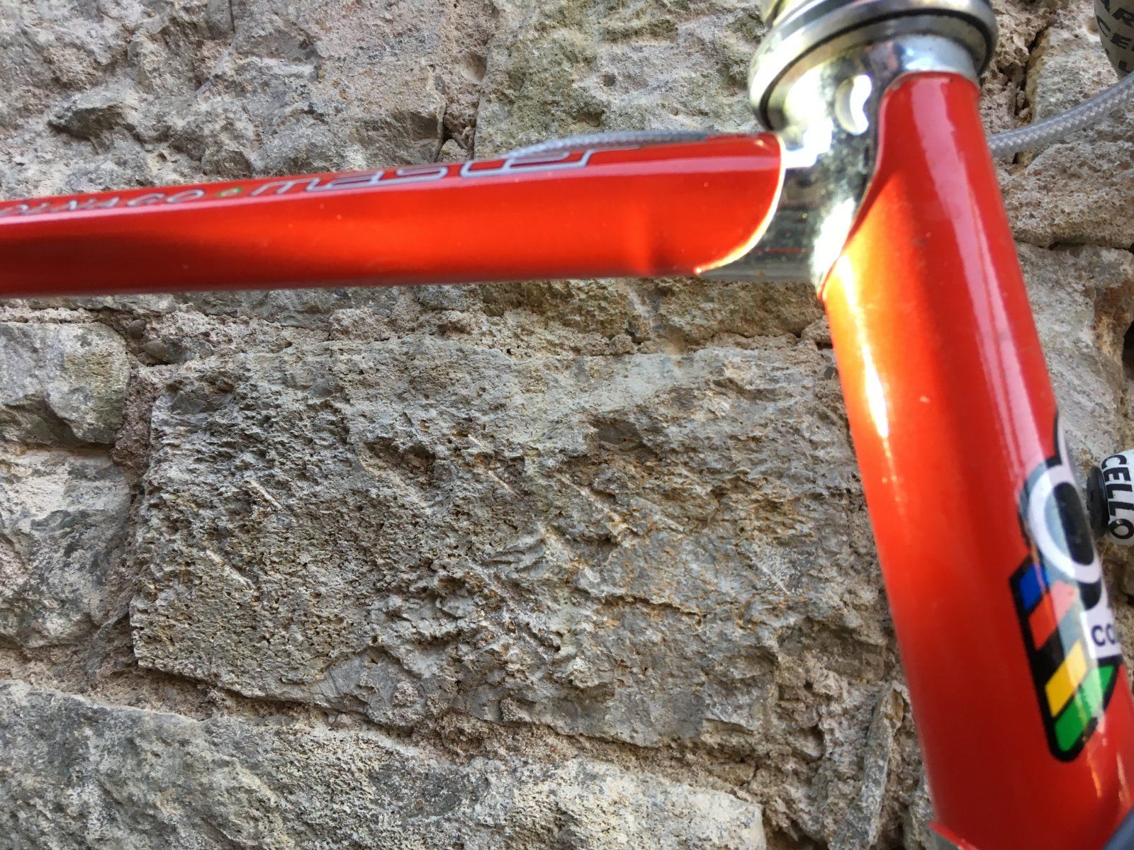

Weil das jetzt gerade so zu @Knobi s Beitrag als Exempel gelten könnte, möchte ich die Fotos von meinem Colnago Master hier der Gemeinde nicht vorenthalten.
Das Schadensbild fiel mir erst vor 2 Wochen auf. Es würde mich wundern, wenn ich beim Kauf des Rahmens vor einem Jahr, die Beulen hinter dem Steuerrohr nicht bemerkt hätte.
Tatsächlich hat das Rad seither keinen Auffahrunfall erlebt.
Bis jetzt konnte ich mir nicht erklären, woher die kommen.
Wirkt also eine Kraft von vorn (Auffahrunfall) oder unten (überfahrenes Hindernis) auf einen Rahmen ein, verformt der sich tendenziell am einfachsten = stärksten genau dort, wo die Kraft eben in möglichst großem Winkel bei möglichst kleiner Kontaktfläche eingeleitet wird, und das ist wirklich der Kontaktbereich zwischen Steuerrohr und Ober-/Unterrohr.
985000E4-ADA3-420B-8522-CF7F6DE49EB1.jpeg29C2D6BA-F397-4F97-8825-A64D8BD0C417.jpegF41556FE-E6AC-408E-9A84-94CD23B1FEF5.jpeg

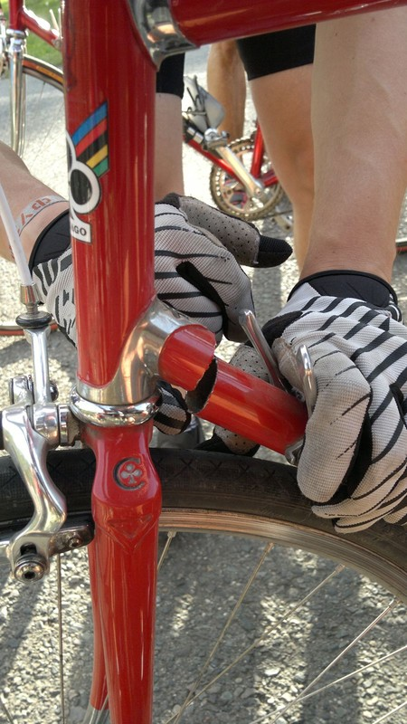

Forumskollege @twobeers vom Eisenschweinkader hatte da 2012 auf einer Ausfahrt mit einem Colnago C92 in Brandenburg mit Kopfsteinpflaster-Passagen auch ein interessantes Erlebnis/Ergebnis:
ein interessante Erlebnis/Ergebnis
Auch blöd.

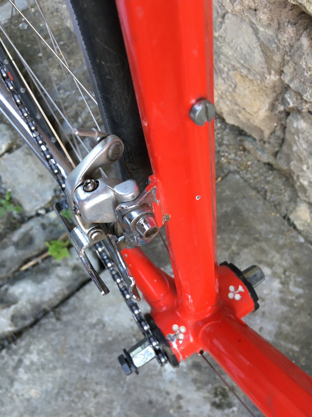

Der Schmerz hält sich bei mir im Rahmen, da ich das zum Fitnessrad umgebaute Stück sehr günstig bekommen habe.
Günstig deshalb, da das eigentlich halbrund geformte Anlötfähnchen für den Umwerfer komplett flachgedrückt war. Ist im Schraubstock passiert, mit dem Ziel, die neu montierte Dreifachkurbel mit dem vorhandenen Umwerfer bedienen zu können(?!)
Mit dem flachgedrückten Fähnchen, wanderte das Anschraublangloch tatsächlich paar mm weg vom Sitzrohr. Nachteile gabs aber auch...
Mit einer selbstgebauten Biegematritze, konnte ich die alte Form wieder halbwegs herstellen, ohne beim Zurückformen das Sitzrohr zu öffnen wie eine Fischdose.
Also rote Clonagos sollte man die Finger von lassen?!
:D :crash:
Nein - jedenfalls, wenn es auf die erreichbare Spitzengeschwindigkeit ankommt, da ja rot lackierte Fahrzeuge bekanntlich schneller sind als andere ... ?
Natürlich kann man solche Einzelfälle nicht verallgemeinern, aber die 'take away message' wäre aus meiner Sicht, dass nicht jedes Rad gleich gut für jeden Zweck geeignet ist, dass der leichteste (= dünnwandigste) Rahmen nicht in jedem Fall die beste Wahl ist (zumal bei größeren Rahmenhöhen), und dass auch hochwertige/teure Rahmen namhafter Hersteller brechen können.
Darüber hinaus hat ein (ehemaliger) Forumskollege mir mal berichtet, dass er über die Zeit beobachtet habe, dass italienische Rahmen aus der "klassischen Ära" überdurchschnittlich häufig brechen würden, was er darauf zurückführt, dass diese Rahmen oft zu heiß gelötet worden seien, so dass die Rohre ausgeglüht sind und ihre Festigkeit verloren haben.
Bei beiden hier gezeigten Colnagos könnte das tatsächlich der Fall gewesen sein, da die Versagensstellen unmittelbar im Erhitzungsbereich beim Löten der Muffen liegen, bzw. (bei Twobeers ehemaligem Rad) unmittelbar angrenzend daran.
Meinem - natürlich subjektiven - Eindruck nach stimmt die Anmerkung von @Muffenrider generell schon:
