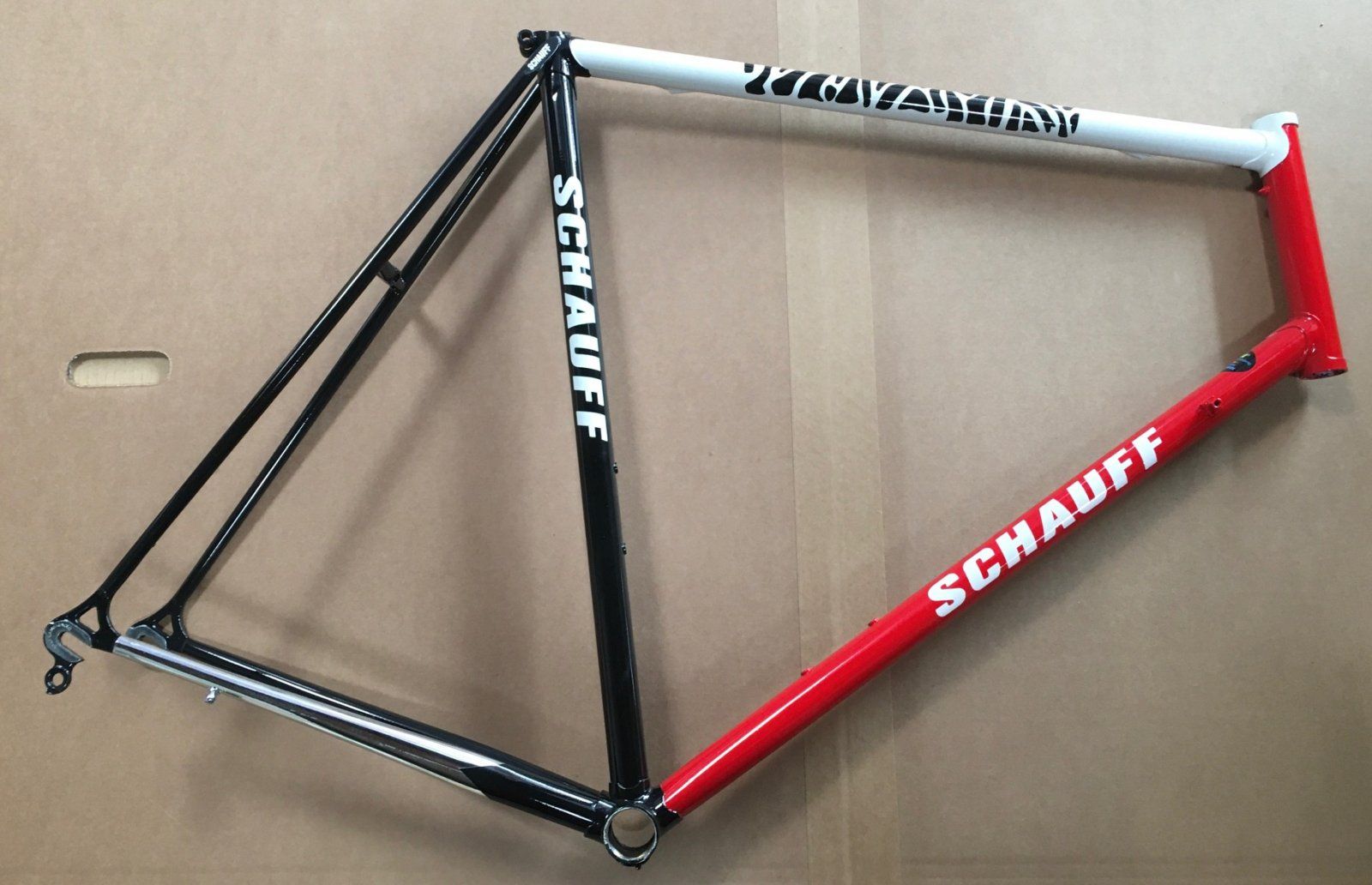

Momentaner Rahmen-Überhang, welcher zum Verkauf steht:
  • Rot: Reynolds 531-er Rohrsatz (von Jaeckel gelötet); Rh 66; OR 58 cm
  • Blau: Principia 700; 7020-er Alu; Rh 65; OR 60 cm
  • Dunkelblau: Coppi; Columbus Neuron, Rh 65, OR 60 cm
  • Rosa: Merckx MXLeader; Rh 65; OR 59 cm
Dazu käme noch ein Basso in 63 cm, 58,5 OR
Update:
Für den Merckx, den Principia und den Coppi gibt es ernsthafte Interessenten. Alle weiteren Interessenten stehen also zunächst in einer Warteschlange.
Alle Rahmen sind ausreichend fahrstabil um damit sorglos die Berge rauf und runter zu kommen.
