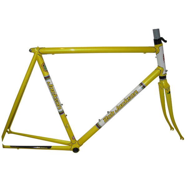

Ich kann es nur nochmal sagen:
Schau mal über den Kanal auf die Insel, in Leeds gibt's einen Hersteller, der Manufaktur-Rahmen anbietet die aber trotzdem nicht zuuuuu teuer sind (speziell im Vergleich mit all den anderen hier genannten aktuellen Herstellern von Stahlrahmen):
Bob Jackson
http://www.bobjacksoncycles.co.uk/product/olympus-road/
Der Olympus Road kommt klassisch daher, aber mit Oversize Ober und Unterrohr (Reynolds 631).
Man kann klassische Lackierungen haben.
Man kann (Teil-) Verchromungen haben (wenn man denn will).
Man kann (gegen Mehrpreis) Upgrades haben bei den Rohren - wenn man meint das zu brauchen (Reynolds 725 oder 853) - aber ich würde das bei 631 belassen.
Und man kann für 150 Pfund auch "Disc Brake Fittings" haben.
Da kommt man auch unter 1000,- Euro an einen aktuellen Stahlrahmen mit klassischer Optik und trotzdem für Scheibenbremsen geeignet...
Das macht dir zu dem Preis kein deutscher Rahmenbauer. Und die Qualität ist seeehr gut.
Bob Jackson
