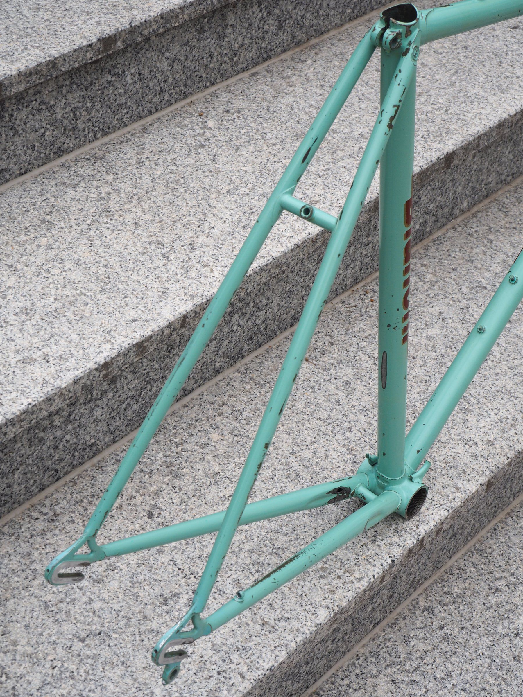

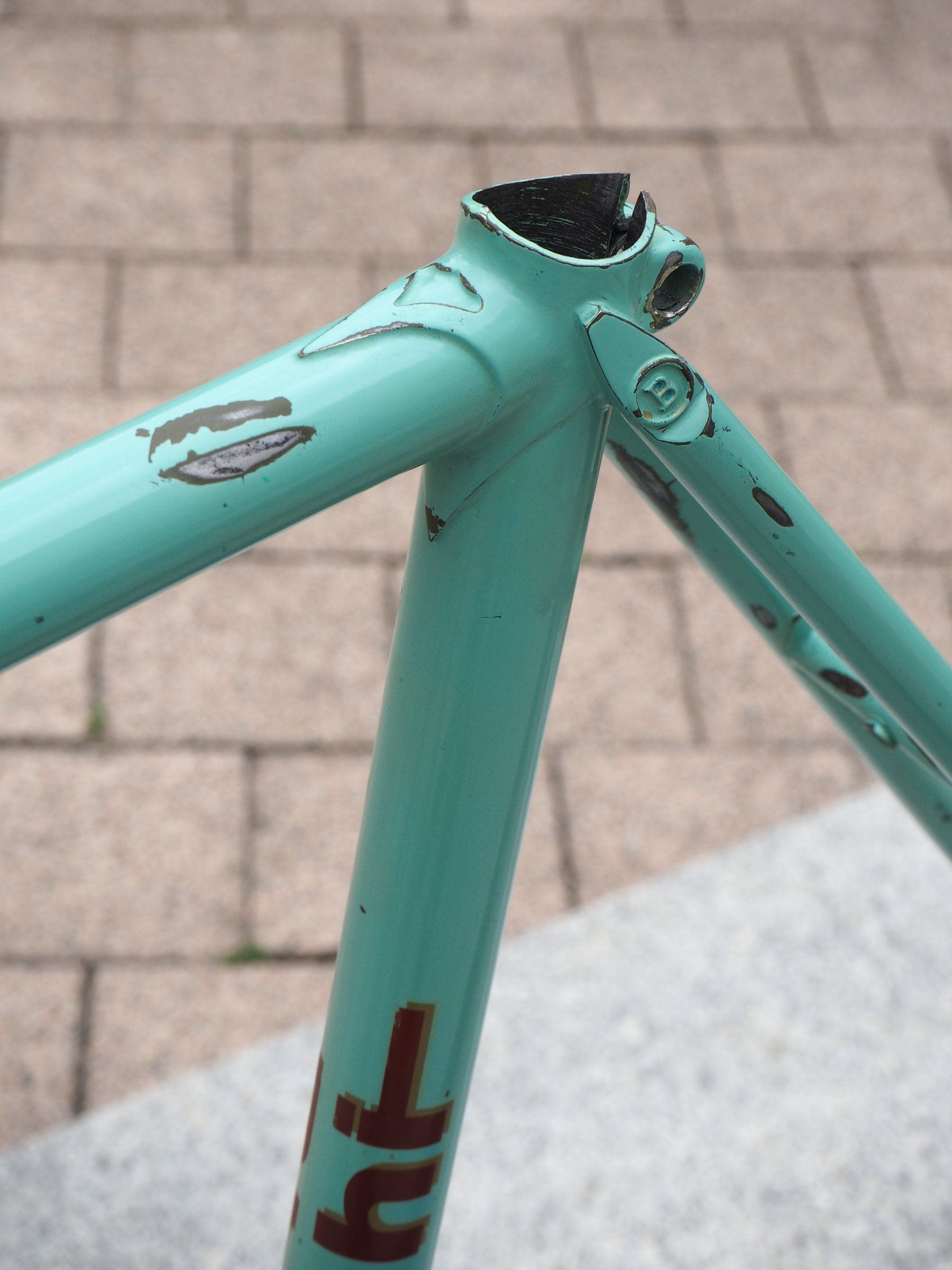

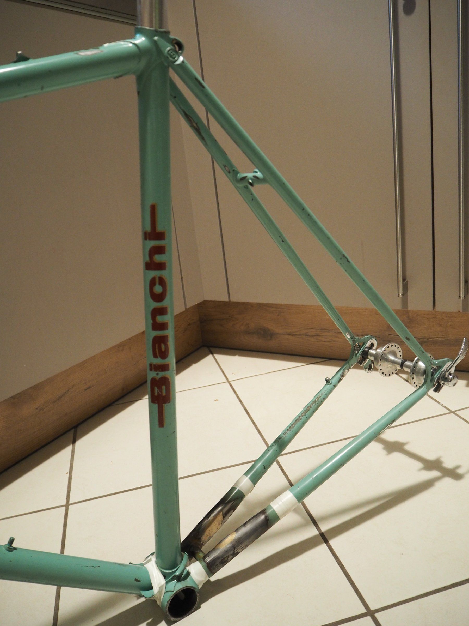

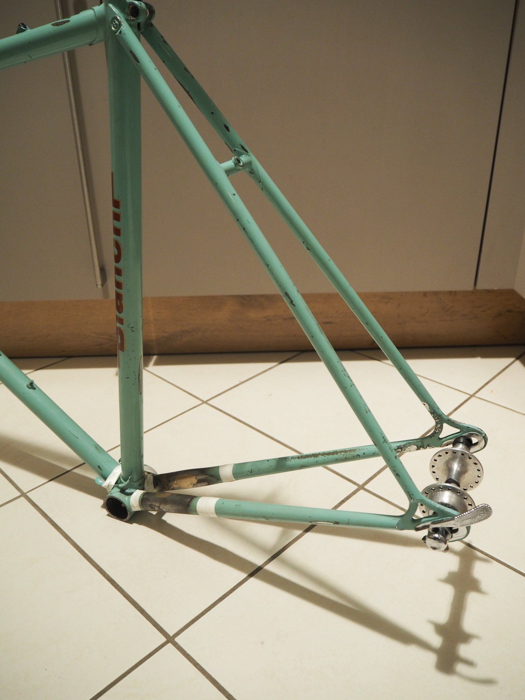

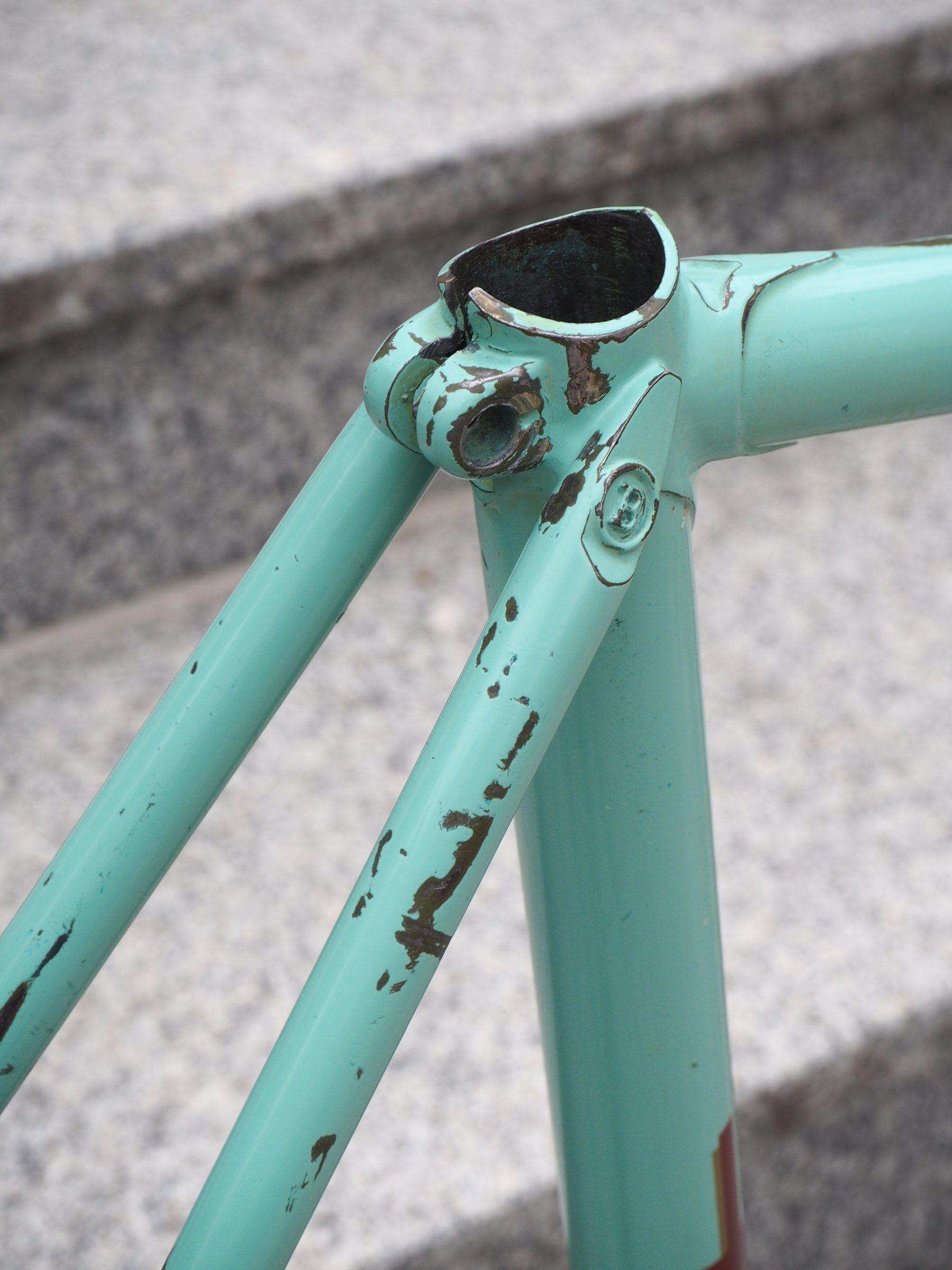

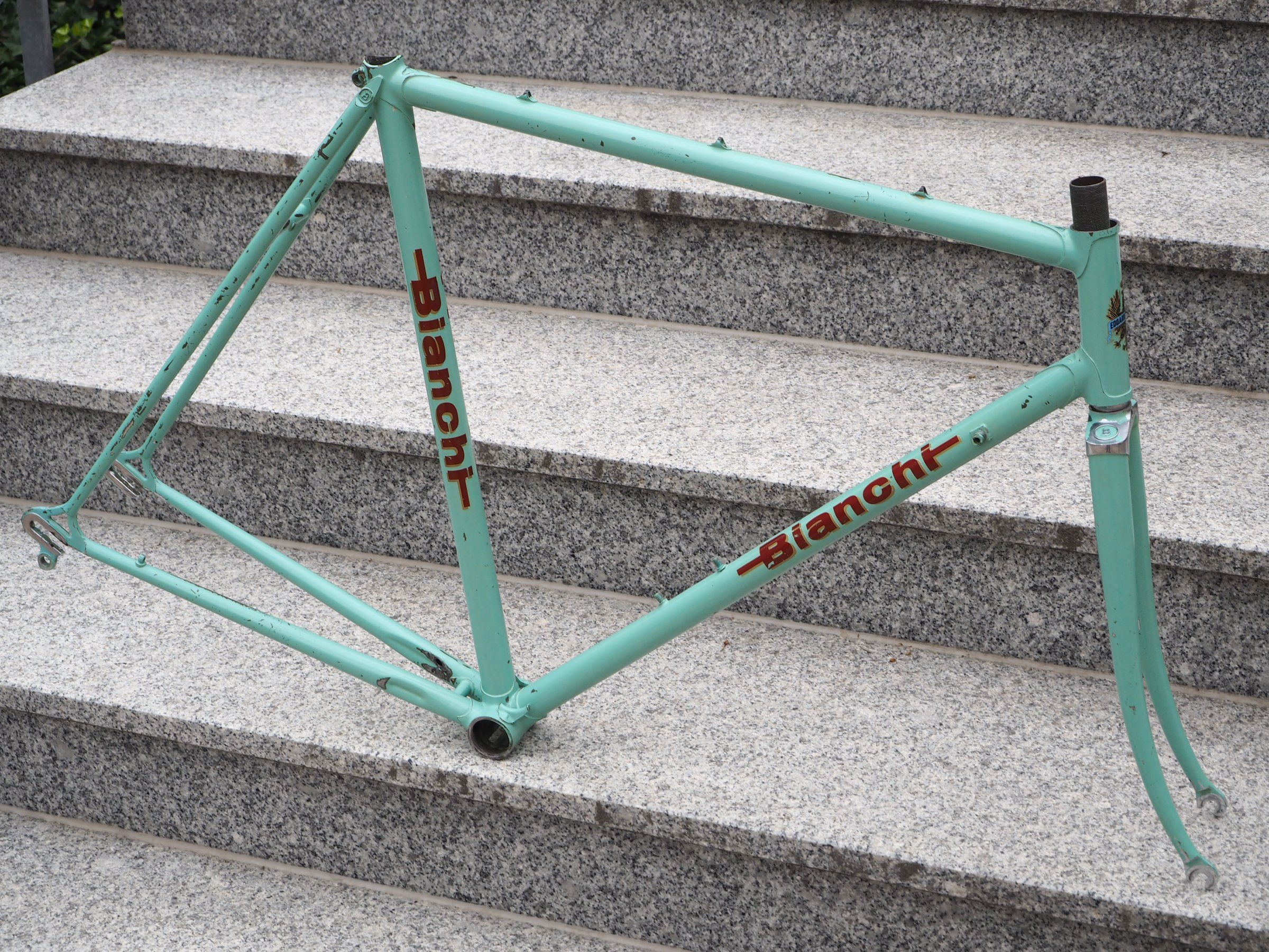

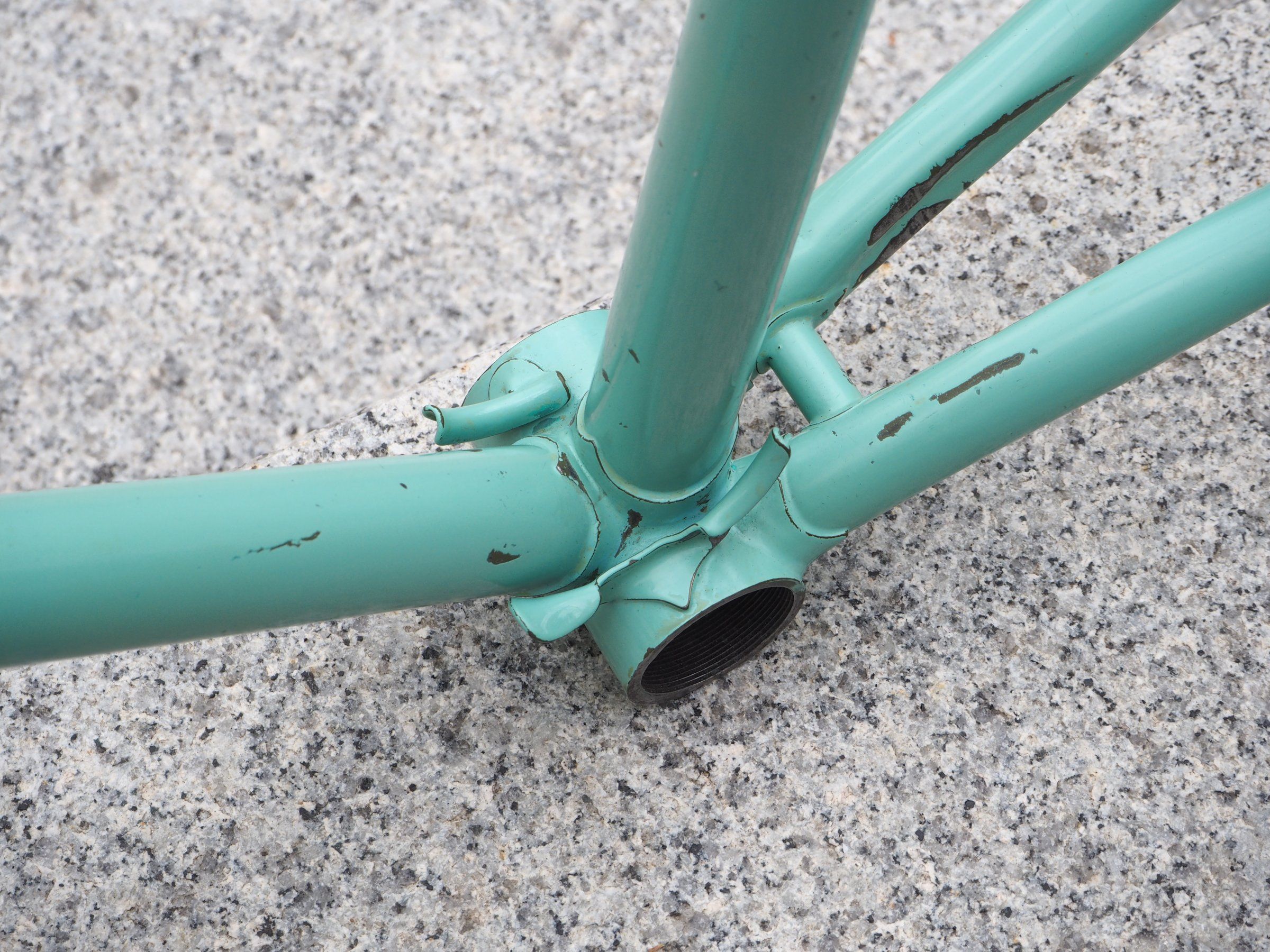

So... heute wird verpackt und morgen geht ein Paket nach Rastatt. Doch vorher könnt ihr Euch ein gänzliches Bild machen vom geschändeten Stahl. Bis der letzte Rest vom falschen Farbkleid ab war, sind einige Nachtschichten von nöten gewesen...
Anhang anzeigen 572994 Anhang anzeigen 572989 Anhang anzeigen 572993 Anhang anzeigen 572992 Anhang anzeigen 572990 Anhang anzeigen 572991
Der Rahmen hat leider viel vom einstigen Glanz eingebüßt soll aber noch einen zweiten Herbst erleben dürfen.
Ich bin erstmal gespannt, wie die Reparatur verläuft.
ps. Celeste ablichten bedarf glaube ich einer Promotion :idee:

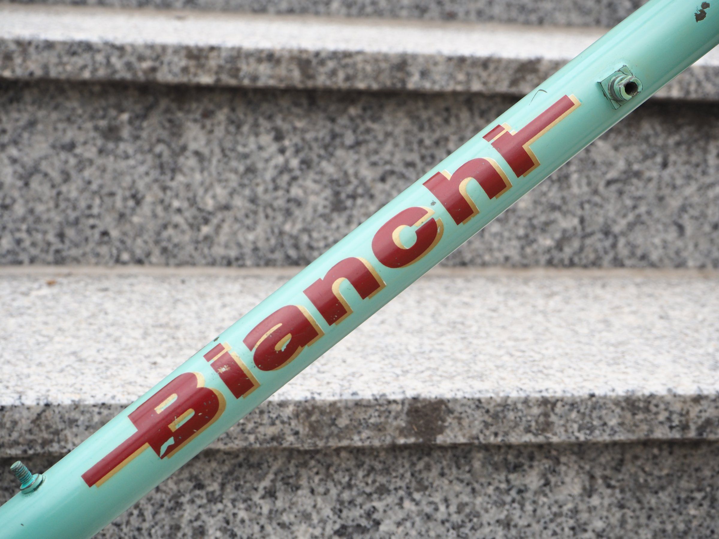

Aufgrund anderer Verpflichtungen hab ich den Faden erst heute entdeckt. Sensationell, was du aus dem Rahmen rausgeholt hast. Du wirst 2 Feststellungen treffen, wenn das Rad fertig ist:
1. Die paar Lackschäden fallen beim kompletten Rad nur noch minimal auf.
2. Das wird dein Rad. 2.1. ist Bianchi Geometrie was ganz feines zu fahren und 2.2. fährst du das mit viel mehr Herzblut als alles andere, was du schon mal zusammengeschraubt hast. Die Erfahrung kann dir keiner nehmen. CHAPEAU!

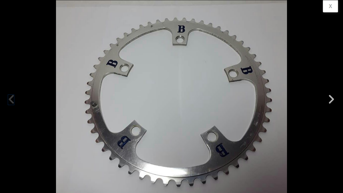

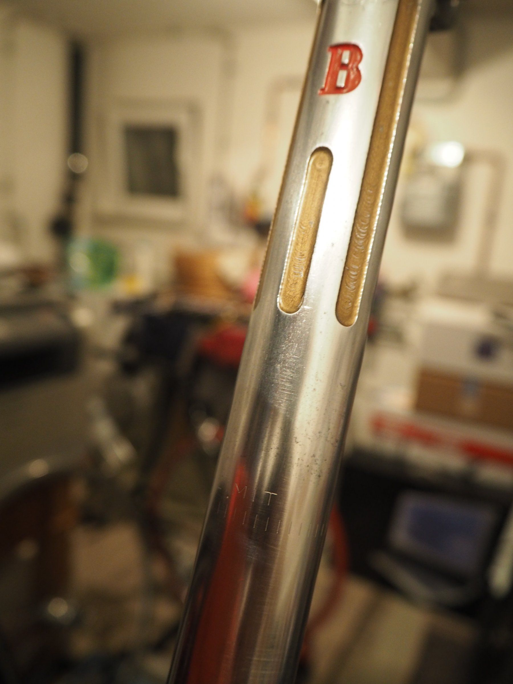

Kleines aber für mich entscheidendes Update hier ist folgende von Geduld begleitete Errungenschaft:
Sie ist komplett und außer etwas Flugrost (kam aus L.A. .....O.o.... ) und anstehender Poliererei wie fürs CdM gemacht.
Die Flutung des ´B´ ist mal rot gefärbt worden. Darunter aber noch blau... die lang ausgefrästen Linien sind mit einem erstaunlich Original anmutenden goldenen Farbton geflutet. (Patina und keine weitere Farbe darunter sprechen dafür)
Gold steht dem Projekt sicher auch gut... was sagen die versierteren Teilnehmer hier? Autenthisch?

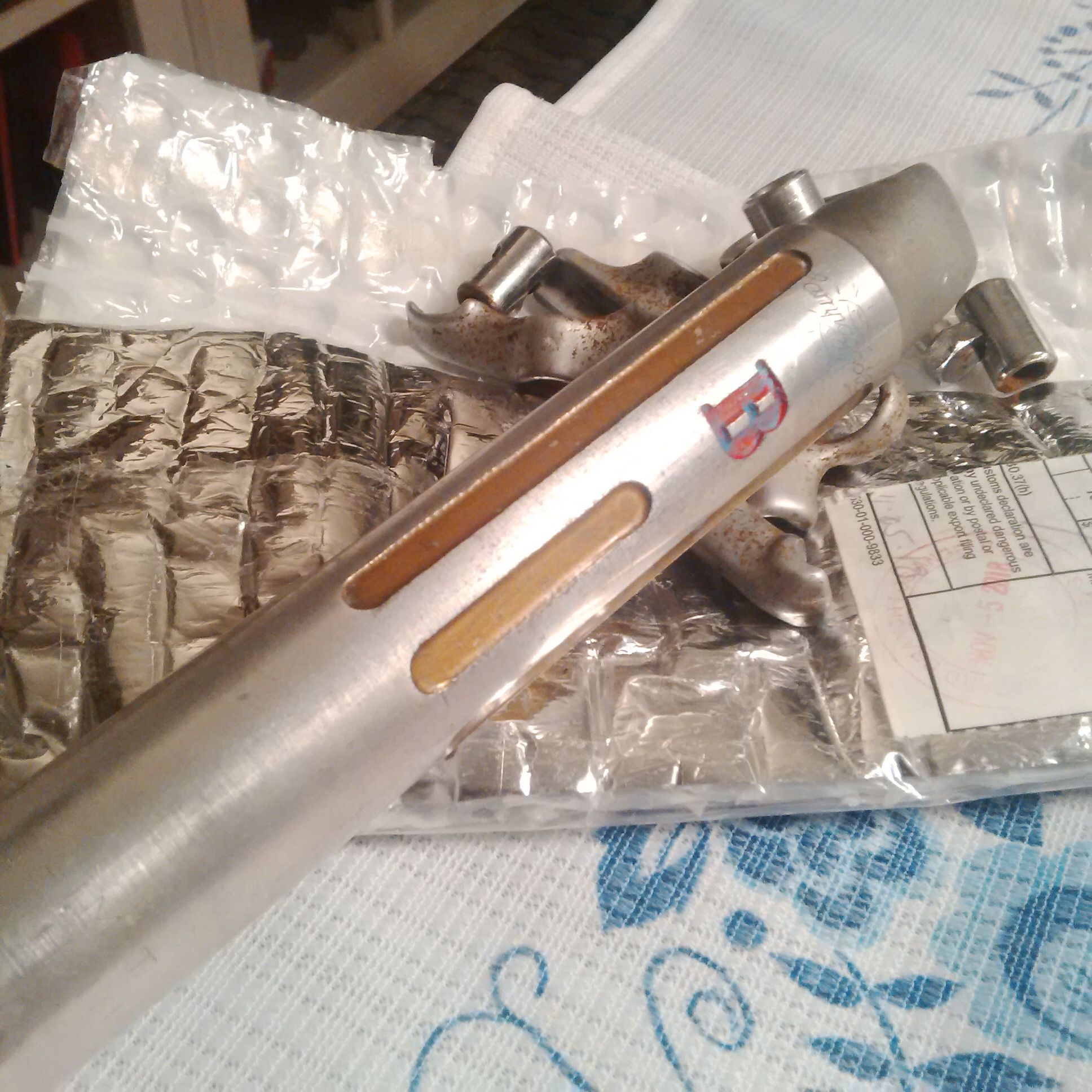

...so langsam komme auch ich in der Offseason an. Folglich verschiebt sich der Anteil von modernem Material wieder mehr zur Liebhaberei. Ausgenommen das interaktive Rollentraining, ein paar Schwimmereien und pacige Straßenläufe...
Sie ist komplett und außer etwas Flugrost (kam aus L.A. .....o_O.... ) und anstehender Poliererei wie fürs CdM gemacht.
soweit erstmal. Hoffe Euch ganz bald Neuigkeiten vom Herzstück zeigen zu können.
Bis dato, schönen Gruß
ja, je nach Farbe und Modell waren die Flutungen und das B auch mal rot oder gold. Wobei ich blaues B und goldene Linien so auch nicht in Erinnerung habe.
das Blau war obenauf.
Nun also Weihnachtlich in Rot-Gold..

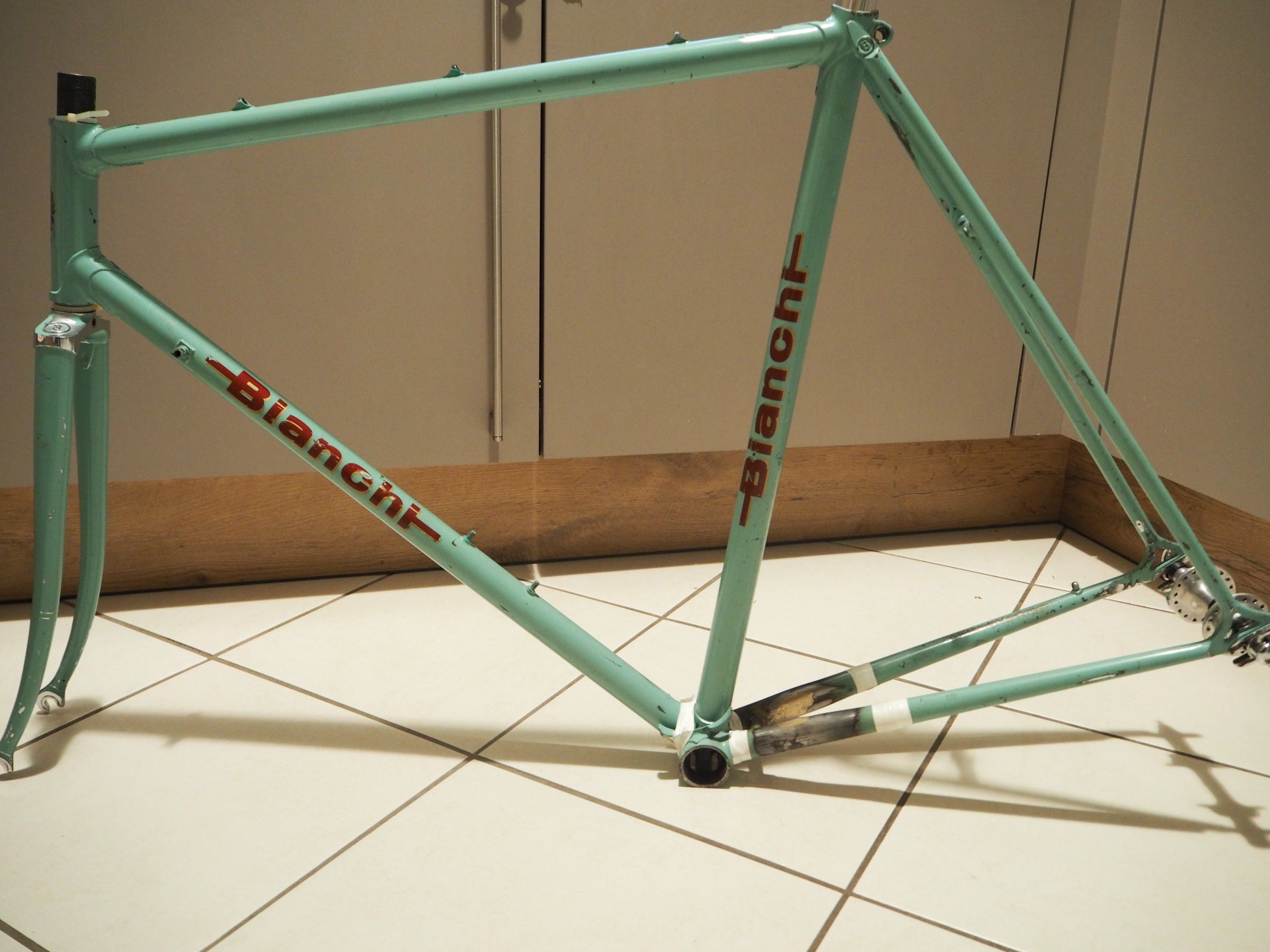

Der Rahmen ist wieder zuhause und wartet auf ein zeitnahes Shooting... Vorfreude ;)
Hier der Stand:
Nochmals großen Dank an Herrn Pyttel!!

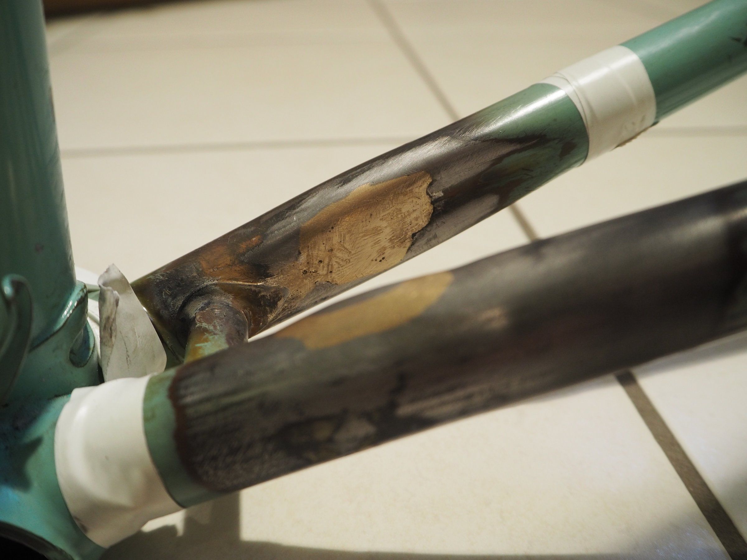

PC262005.JPGPC262000.JPG PC261999.JPG PC261997.JPG PC262001.JPG PC262003.JPG PC262006.JPG PC262007.JPG PC262006.JPG PC262005.JPG PC262003.JPG PC262001.JPG PC262000.JPG PC261999.JPG PC261997.JPG

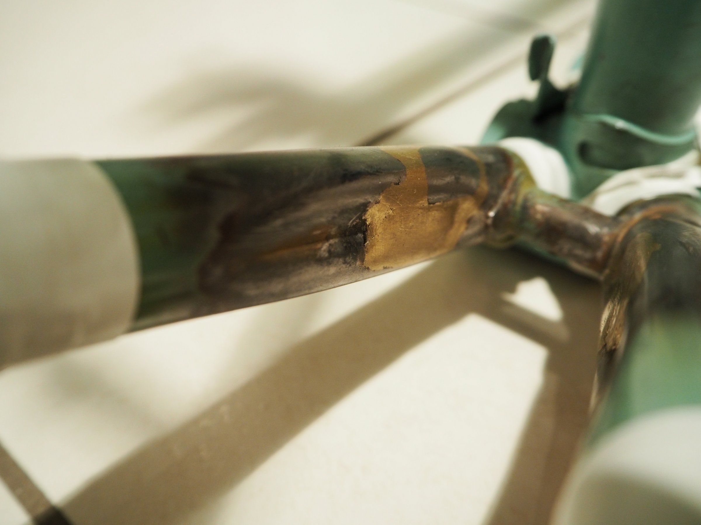

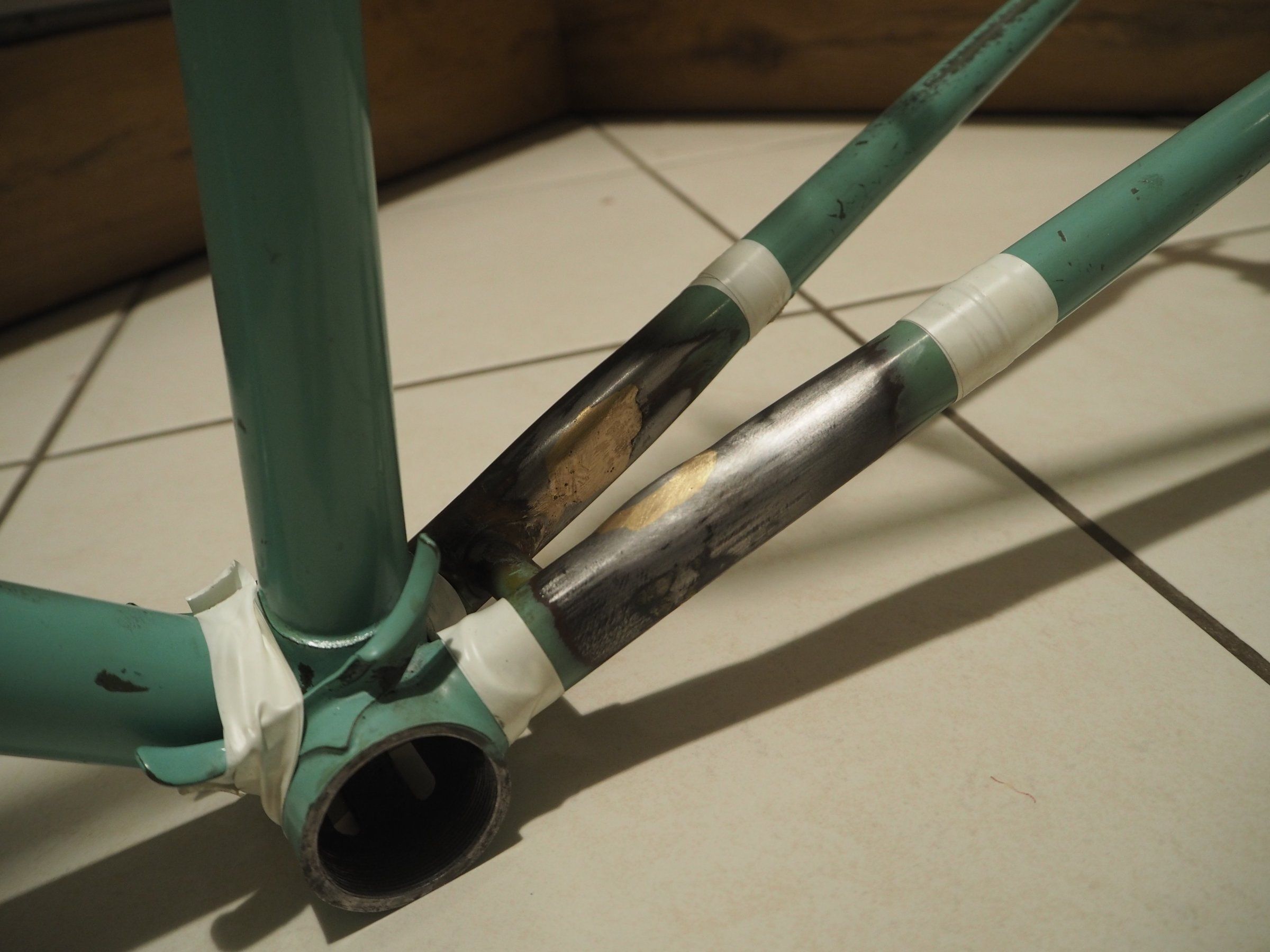

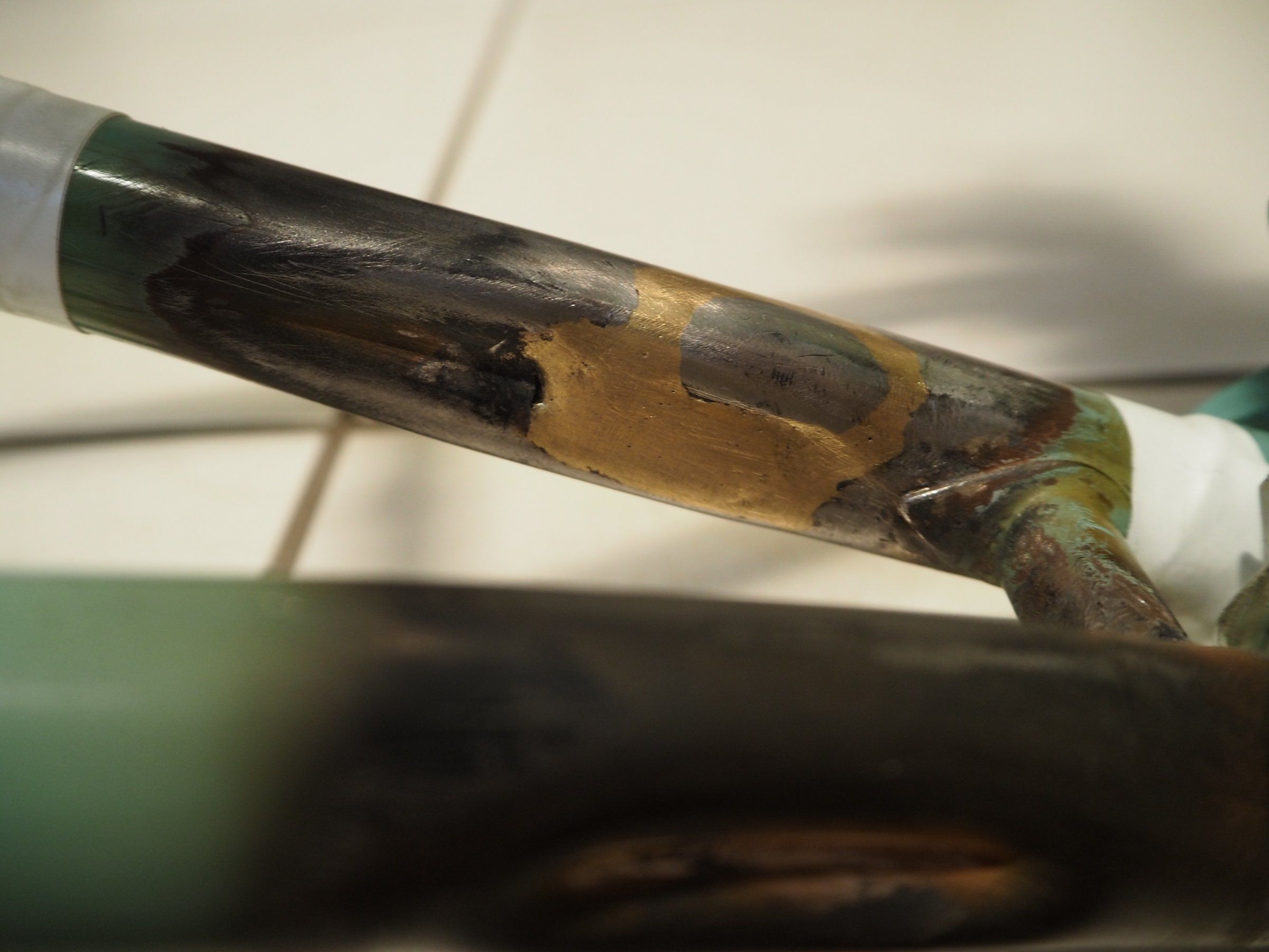

An der linken Strebe ist das vom Silberlot eingekreiste Stück Blech zu erkennen, welches nun das Loch abdeckt.
Lediglich die Kerben (wie ist eigentlich deren fachgerechte Bezeichnung?) an den Strebeninnenseiten sind teils mit Lot aufgefüllt, wodurch man auch nach Farbauftrag die einstige Reparatur erkennen wird.
Weitere Korrektur waren neben dem Richten des Hinterbau noch das Aufarbeiten des Sitzrohres auf 27,2mm.
Wie ich finde eine insgesamt sehr gelungene Arbeit vom Meister.
Ich habe den zu lackierenden Bereich mal abgeklebt. Und nun stellt sich mir weiterhin die Frage nach Art und Weise der Lackarbeit.
Beilackieren ist schonmal gesetzt.
Folgende Schritte stelle ich mir vor:
- Abfasern der Schmauch- und Lackreste im abgeklebten Bereich
- Feinschliff des Bereiches
- Grundierung/Rostschutz aufpinseln
- RAL-Farbe auslesen lassen und 2K-Spraydose anfertigen lassen / zusätzlich einen Stift für sonstige kleine Kosmetik am Rahmen
Abgeben vs. Selber machen (gern auch mit Hilfe im Rhein-Neckargebiet)
Soweit erstmal. Gruß und schönen zweiten Feiertag Euch!

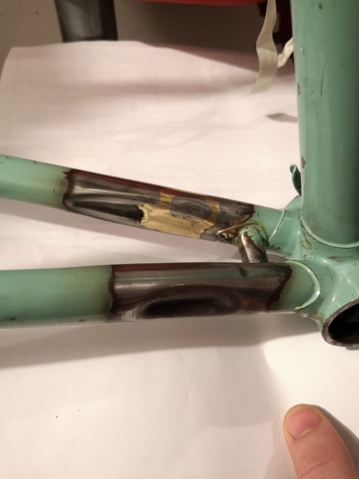

Hier der Stand:
Anhang anzeigen 627229Anhang anzeigen 627234 Anhang anzeigen 627235 Anhang anzeigen 627236 Anhang anzeigen 627232 Anhang anzeigen 627231 Anhang anzeigen 627228 Anhang anzeigen 627227 Anhang anzeigen 627228 Anhang anzeigen 627229 Anhang anzeigen 627231 Anhang anzeigen 627232 Anhang anzeigen 627234 Anhang anzeigen 627235 Anhang anzeigen 627236

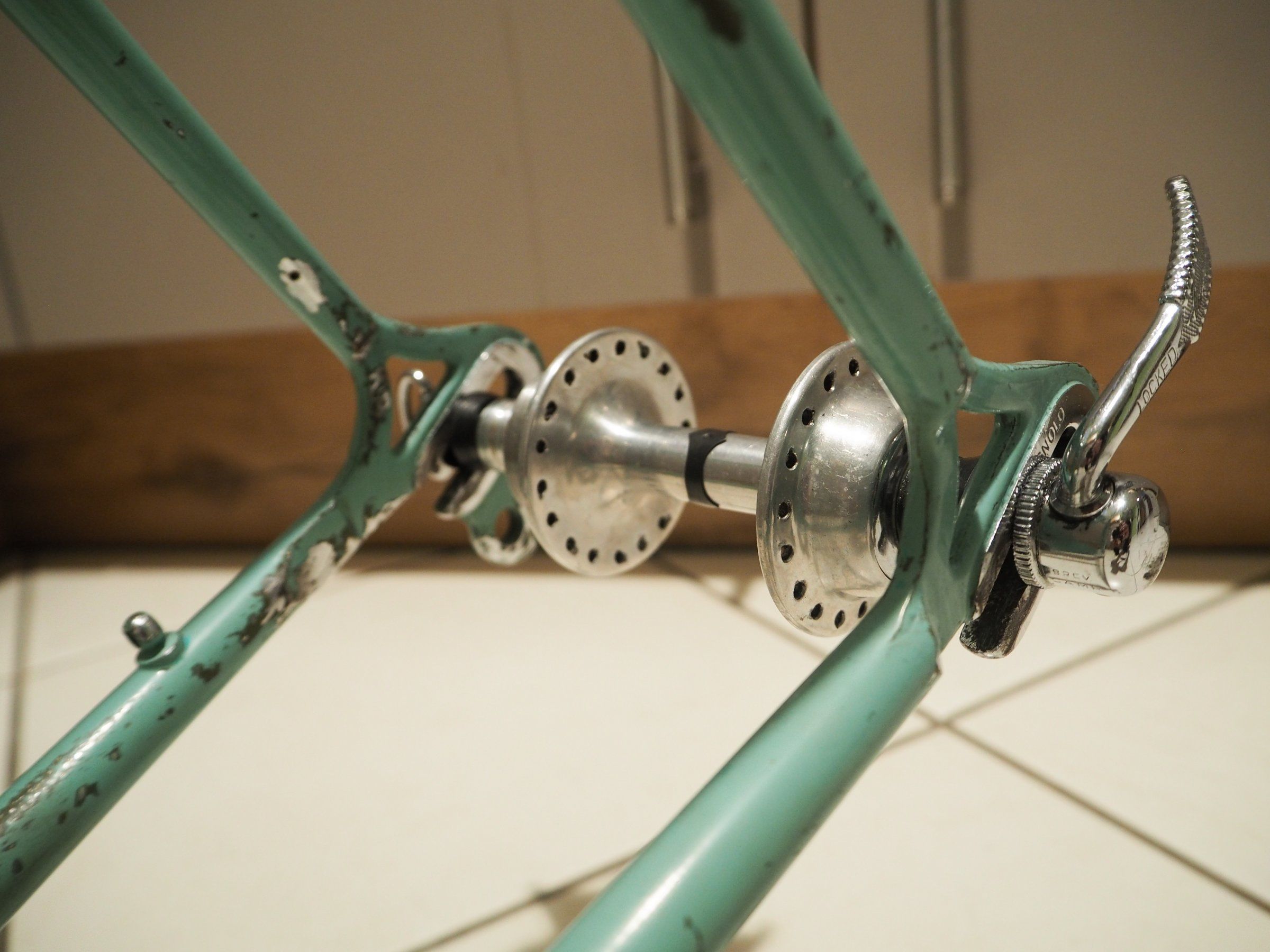

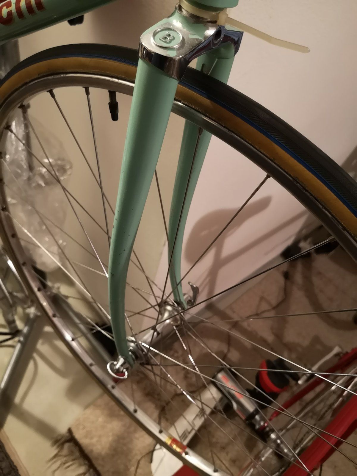

Time goes by.. Aber besser spät als nie, wende ich mich nach einer Odyssee an Leben wieder dem Bianchi zu.
Habe so gut wie alles zusammen und bin gerade dabei den Laufradsatz fertig zu machen. Sehr nah am Katalog sind es Record Naben mit Mavic Monthlery Legere und Wolber Schlauchis. Beim Warten der HR Nabe fehlt jedoch eine Kugel... War ja an sich ein lustiges klackern.. Doch woher Ersatz nehmen. Habe 6,35mm gemessen. Kann ich da die Niros aus dem Handel nehmen?
Habe mich inzwischen entschlossen die reparierte Stelle vorerst nur mit Owatrol zu behandeln und als Geschichte offenbar zu fahren. Komplett lackieren zerstört für mich die Seele und vom Beilackieren wurde mir mehrfach abgeraten.
Bilder gibt's dann demnächst mehrere. Hier ein erstes vom Vorderrad
Viel Spaß und schön, mal wieder durchs Forum zu stöbern ?

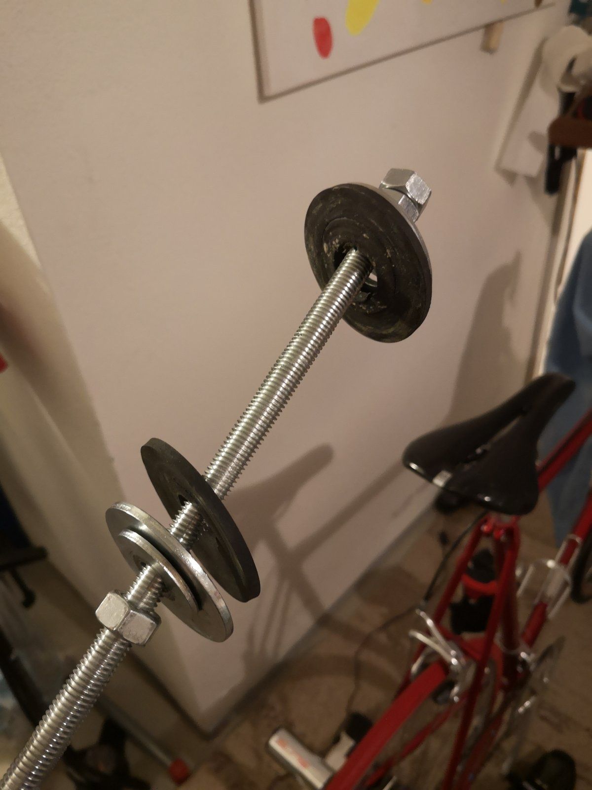

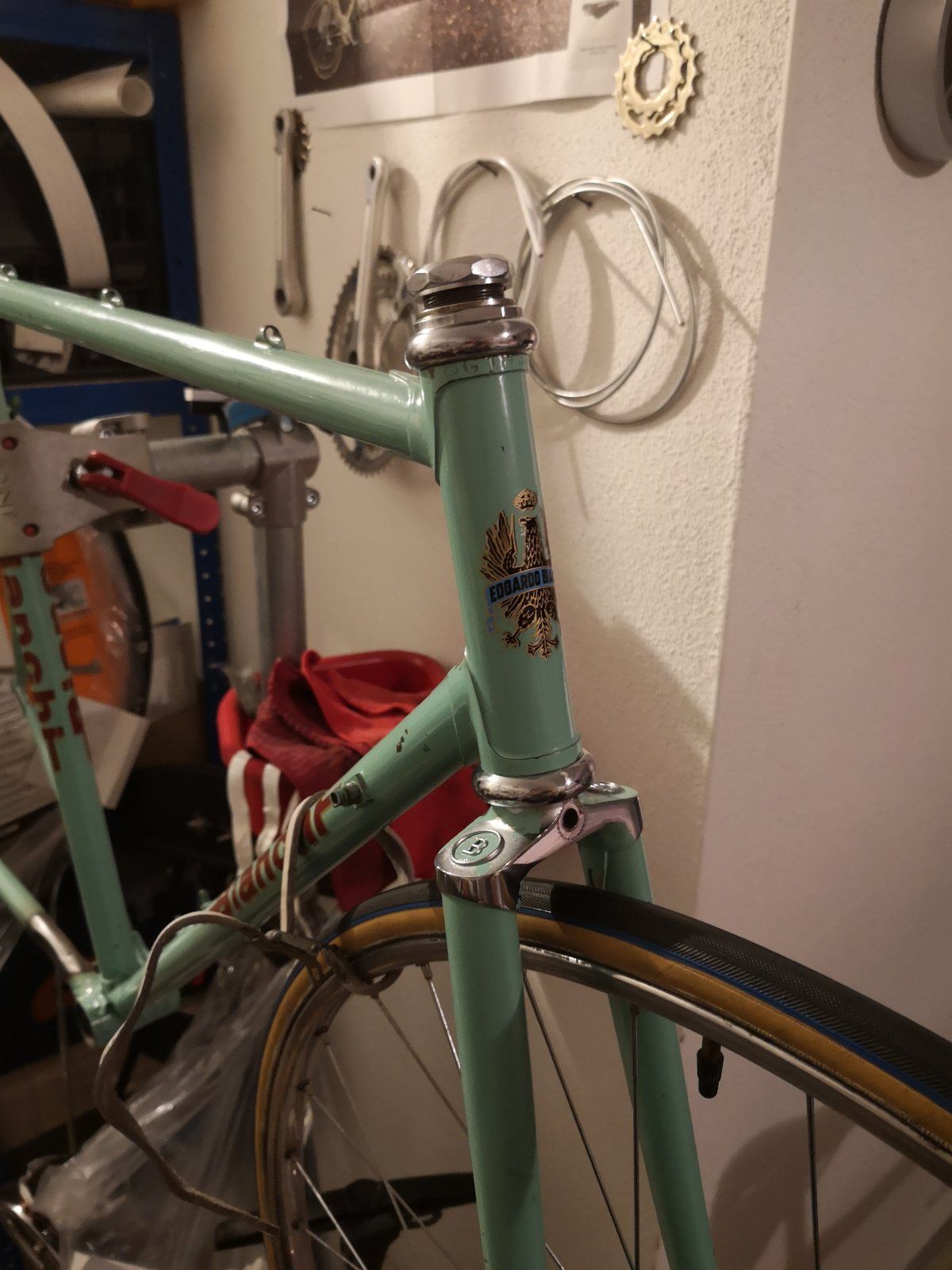

Der Campa GS Steuersatz ist drin.
Mein Spezialtool hat wieder sauber gearbeitet. Nur der Schaft ist 5mm zu lang für das einst grobmotorisch runtergesäbelte Steuerrohr. Der alte Athena hatte da höher gebaut. Ich würde den Schaft ja direkt kürzen, wollte aber vorsichtigerweise noch auf Einwände warten. 'Spacerd' man in solchen Situationen eigentlich auch?
Den Ruß von den reparierten Streben habe ich runtergeholt. Da ich das erste Mal mit Owatrol arbeite, wollte ich gern auch noch die Frage Stellen inwieweit man damit auch den Lack behandelt.?
Wahrscheinlich täte ein NR Steuersatz knapp passen. Habe aber leider nur einen und der ist verbaut..
Einen Arabesque hätt´ ich frei... der scheint ja nur unwesentlich niedriger zu bauen als der NR aber gut 5mm höher als der GS.
....Naja, erstmal auf Arbeit gehen und sacken lassen.
Anhang anzeigen 742448Anhang anzeigen 742449Anhang anzeigen 742450

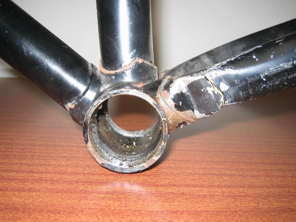

Sorry, aber nach laengerer Betrachtung des Fotos musste ich das einfach schreiben!
Bevor du ans Lackieren denkst solltest du an der Stelle mit der Sicke an der linken Strebe mit einem Dremel nacharbeiten bis in die Sicke hinein! Man sieht da dass sich das Lot an der Stelle nicht mit der Strebe verbunden hat und somit weder gut aussieht noch wirklich Festigkeit bringt. Alles was dort Schwarz zu sehen ist, ist entweder Zunder vom Loeten oder nach wie vor vorhandener Rost der nicht ordentlich weggeputzt wurde.

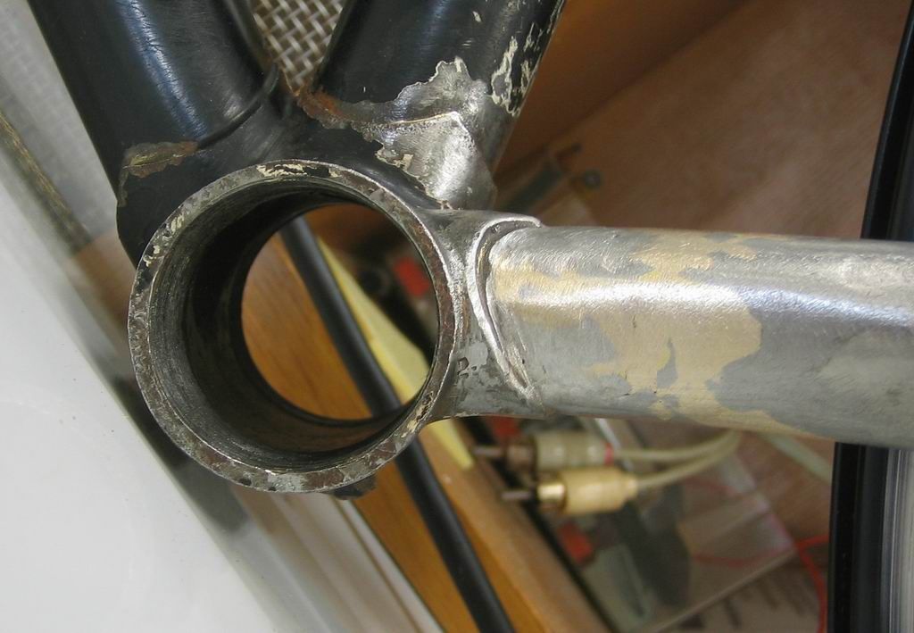

Ich schicke noch 2 Fotos mit von einem aehnlichen Fall von einem ehemaligen Rad von mir, vor und nach der Reparatur.
LG Hannes
LG Hannes
Anhang anzeigen 742614Anhang anzeigen 742615
Ich habe mich nicht getraut das zu Schreiben , aber es ist so wie du gesagt hast , da hat der Löter versagt .
