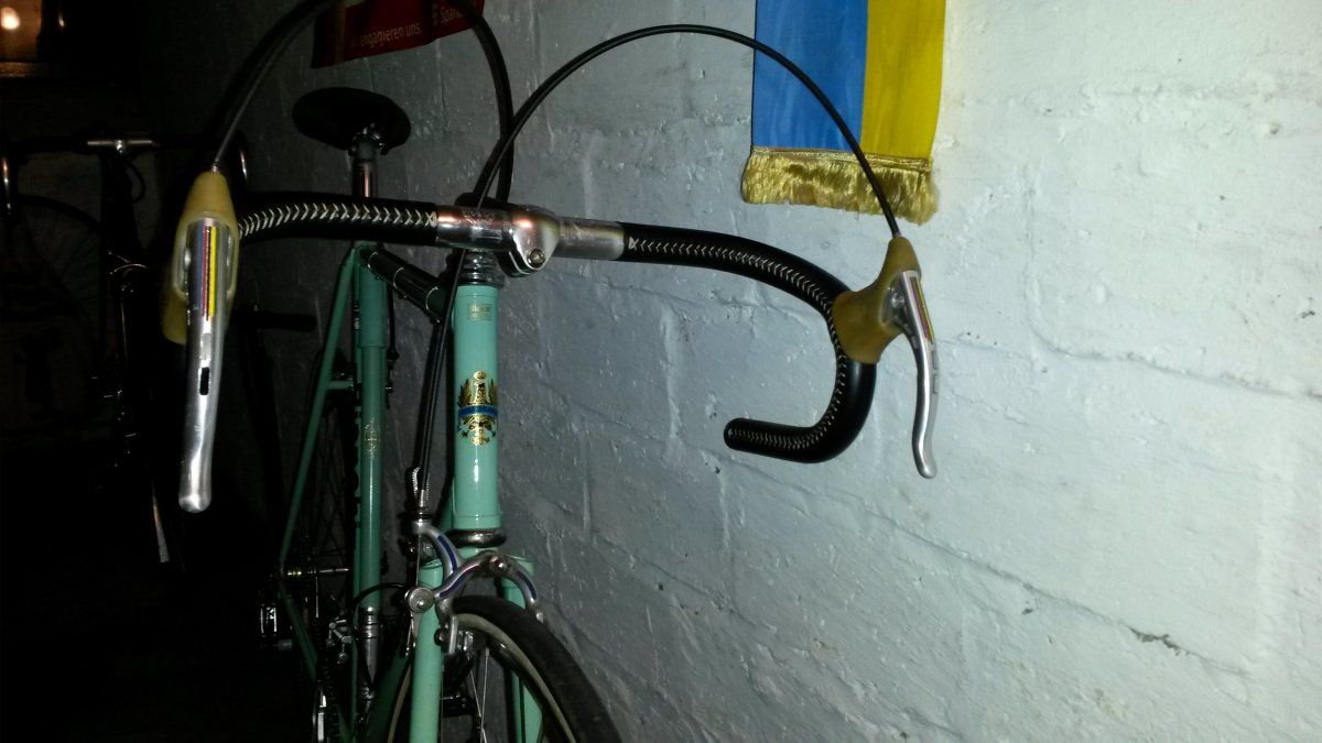

Das Rad ist Klasse geworden. Es könnte mich glatt verführen, mich doch noch mal mit den italienischen Radln zu beschäftigen!
Da ist aber noch der falsche Lenker montiert, oder? Sieht nicht nach einem Gimondi aus;)
Nein, ein TdF. Mit Gimondi werd ich nicht mehr glücklich, habe schon welche mit perfektem celstefarbenem Leder verkauft.

Wie muss ich das verstehen?
Gehört an ein Specialissima grundsätzlich ein Gimondi Bend?
Ich frage so neugierig, da mein Aufbau ja auch noch wartet und ich einen Superleggero mit Gimondi Bend liegen hätte. Zur Erinnerung, meines ist ein Super leggera aus `79.

Die Superleggero mit Lederbezug gab es anscheinend nur im Gimondi Bend den ich auch nicht mag vom Greifen her.

so ist es, zumindest ab Werk, auch wenn man sicher was anderes ordern konnte oder nachträglich bei Almarc einnähen lassen konnte.

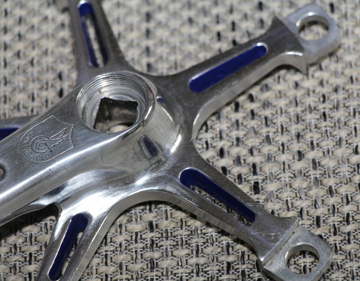

Nicht zu viel über den Rand malen. Den Lack auf keinen Fall verdünnen, eher noch leicht andicken lassen, dann läuft er nicht so doll in die Mitte der Rundung. Dann nach 10 min. ein Küchentuch über einen flachen Gegenstand (kleines T-Kästcheniptop-Kästchen oder so) spannen, mit Lösungsmittel anfeuchten und vorsichtig wischen. Aber angeschrägt, also nur eine der beiden Kanten, nicht beide, dann ragt die Mitte in die Flutung rein. Falls dann an den Enden noch was raussteht, vorsichtig mit der Kante des Kästchens da langwischen, nicht doll über die Kante der Flutung. Hab an ein-zwei Stellen aber auch noch mal nachmalen müssen. ;)

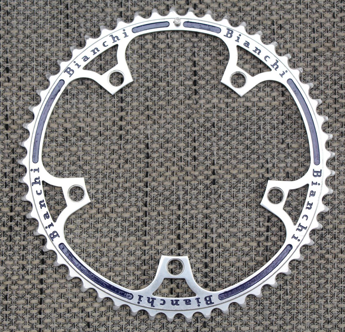

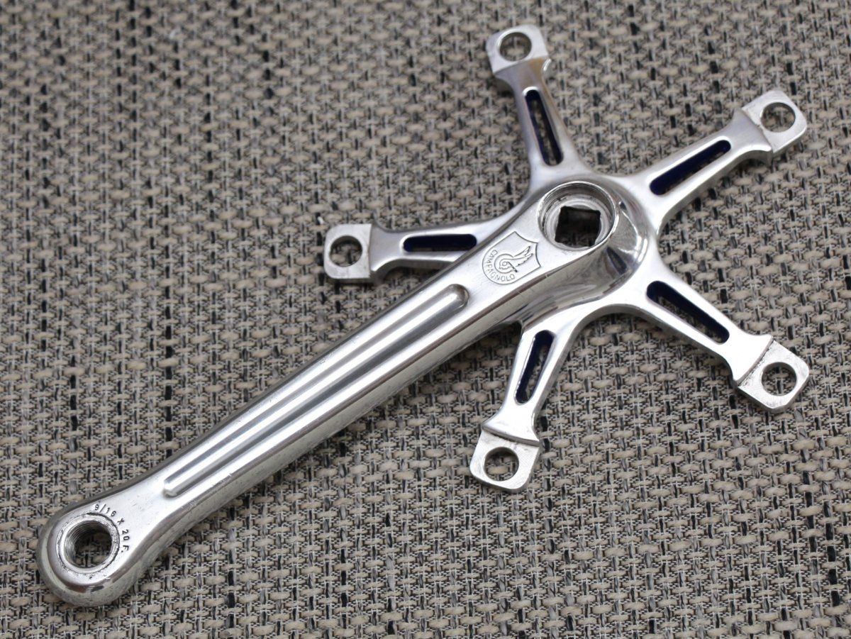

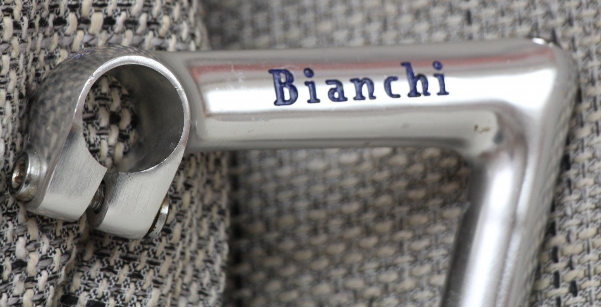

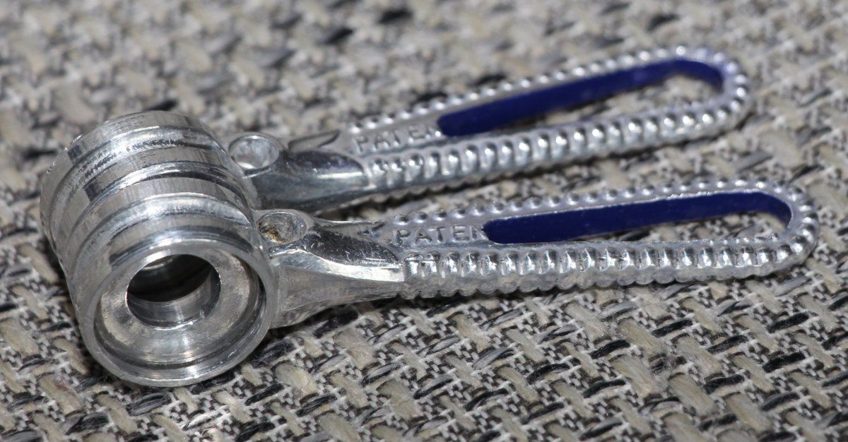

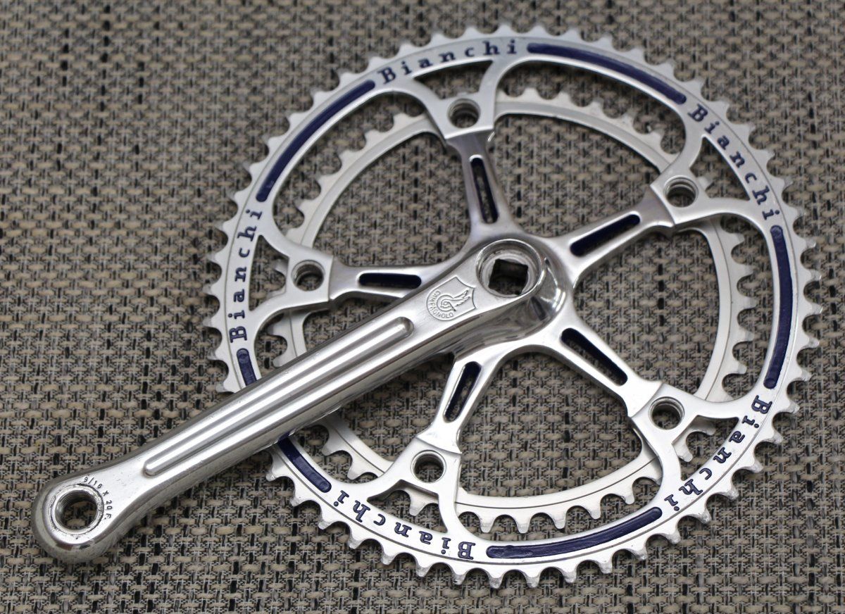

da ich ja heute ein wenig Zeit hatte, hab ich noch etwas gemalert. ;)
hier ein paar Ergebnisse:
Anhang anzeigen 131386 Anhang anzeigen 131387 Anhang anzeigen 131388 Anhang anzeigen 131391 Anhang anzeigen 131392 Anhang anzeigen 131393 Anhang anzeigen 131394
Jetzt kann der Rahmen kommen. Wobei die LR sind noch nicht da, Kette, Züge... Und der goldene DA-Kranz ist auch noch nicht fertig. Einen 600-er Kranz mit 28 Zähnen hab ich zwar seit ein paar Tagen hier, aber ob der passt muss man erst noch sehen. der DA wäre auch schon schöner... Ach ja, und auf die Stütze warte ich ja auch noch... menno!!!
Liebe Hilde waren die Pantoteile 77 nicht in schwarz?
Gruss Hp
Gruss Hp
Nein, sehr dunkelblau. Ich hab da ein wenig rumexperimentiert, und mit originalen verglichen. Auf den Fotos siehts dank Blitz recht hell aus. Ich meine, irgendwo hatte ich die Farbe geschrieben, glaub, es war nachtblau von Rewell, was sehr gut passte.
Evtl. gab es aber auch schwarz ausgelegte Teile für ein CdM, es gab ja später auch rot und gold ausgelegte.
