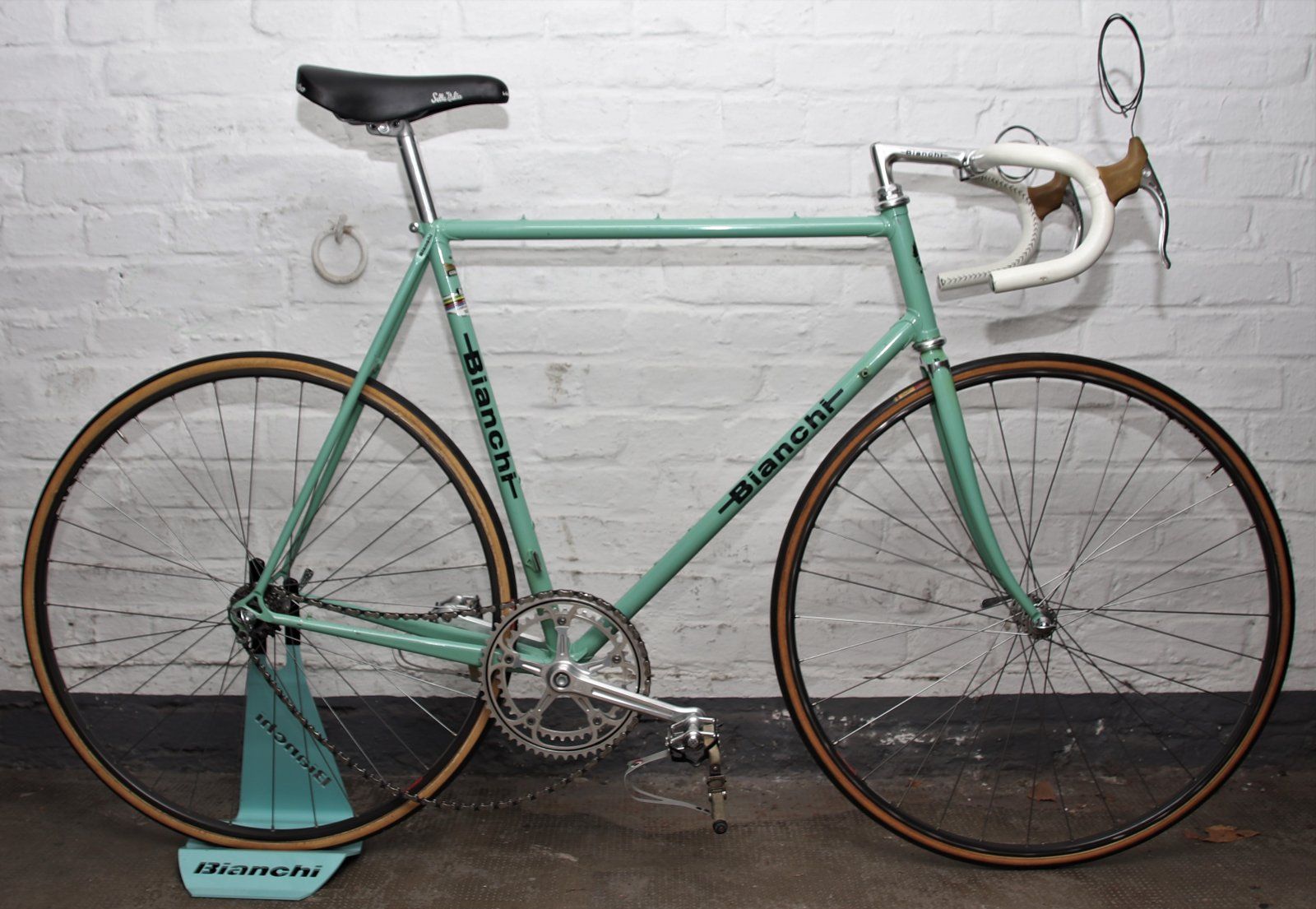

Heute gings an den Wiederaufbau. Inenlager, Kurbel, LR rein ging schnell. Aber dann musste der Sattel genau justiert werden. Warum damals die Mechaniker weiter diese fummeligen two-bolt-Stützen verwendeten, wo es längst single bolt gab, keinen Schimmer! Bis der Sattel perfekt saß, das hat fast ne Stunde gedauert. Ok, ich bin da vielleicht etwas penibel, man kann schließlich auch zwei mm Abweichung korrigieren. Höhe, Lot und Position passen jetzt. Der Vorbau kam dann auch. Komischerweise haben diese Vorbauen im oberen Teil eine Einbuchtung, sie werden vorne deutlich schmaler, sodass man sie schlecht tiefer versenken kann. Kein Wunder, dass viele Profis den Vorbau so hoch fuhren. Fons fuhr ihn ja auch nicht komplett versenkt. Anscheinend gab es da aber zwei Varianten, ich habe den gleichen ohne diese Einbuchtung nochmal. Hier kann man das gut erkennen.
Egal, das Rad passt auch so gut. Die Länge ist toll, ein klein wenig (5mm) länger als meine anderen Klassiker, genau wie die moderneren Räder.
So weit bin ich heute gekommen.
Morgen gehts weiter.
dann noch die Kette um das Schaltwerk fummeln oder das Schaltwerk geöffnet um die Kette und soweiter :D
mich würde sowas nerven,aber Andere nennen das mediativ.Zeit haste ja und Geduld auch ;)
Ich hoffe Du hast n guten Montageständer und musst bei der Arbeit nicht am Kellerboden rumkriechen bei 3 Grad...oder schraubste im warmen Wohnzimmer ? ( so wie ich be saubersten Gefährten? )
...Der Vorbau kam dann auch. Komischerweise haben diese Vorbauen im oberen Teil eine Einbuchtung, sie werden vorne deutlich schmaler, sodass man sie schlecht tiefer versenken kann. Kein Wunder, dass viele Profis den Vorbau so hoch fuhren. Fons fuhr ihn ja auch nicht komplett versenkt...
Mensch, die armen Profis, von den Ungerechtigkeiten des Materials gebeutelt, gezwungen fast zur Hollandrad-Haltung:D
Abgesehen davon, dass man die Schrauben sehr schlecht erreicht, sind die zum Einstellen doch super.
Besorg' dir einen gekröpften Ringschlüssel (12er Teilung) - das hilft.
