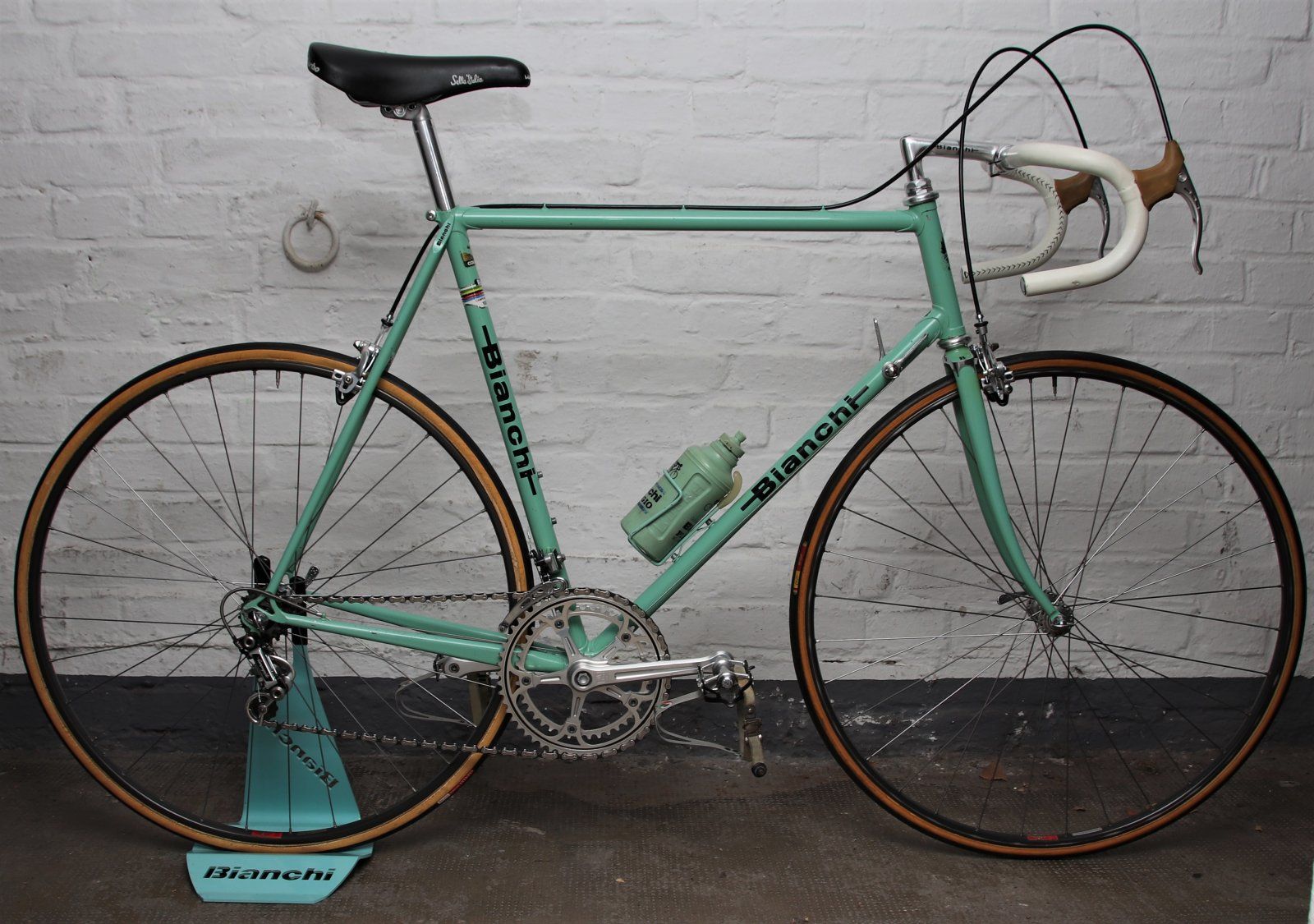

Heute gings an den Wiederaufbau. Inenlager, Kurbel, LR rein ging schnell. Aber dann musste der Sattel genau justiert werden. Warum damals die Mechaniker weiter diese fummeligen two-bolt-Stützen verwendeten, wo es längst single bolt gab, keinen Schimmer! Bis der Sattel perfekt saß, das hat fast ne Stunde gedauert. Ok, ich bin da vielleicht etwas penibel, man kann schließlich auch zwei mm Abweichung korrigieren. Höhe, Lot und Position passen jetzt. Der Vorbau kam dann auch. Komischerweise haben diese Vorbauen im oberen Teil eine Einbuchtung, sie werden vorne deutlich schmaler, sodass man sie schlecht tiefer versenken kann. Kein Wunder, dass viele Profis den Vorbau so hoch fuhren. Fons fuhr ihn ja auch nicht komplett versenkt. Anscheinend gab es da aber zwei Varianten, ich habe den gleichen ohne diese Einbuchtung nochmal. Hier kann man das gut erkennen.Anhang anzeigen 893555
Egal, das Rad passt auch so gut. Die Länge ist toll, ein klein wenig (5mm) länger als meine anderen Klassiker, genau wie die moderneren Räder.
So weit bin ich heute gekommen.Anhang anzeigen 893552
Morgen gehts weiter.

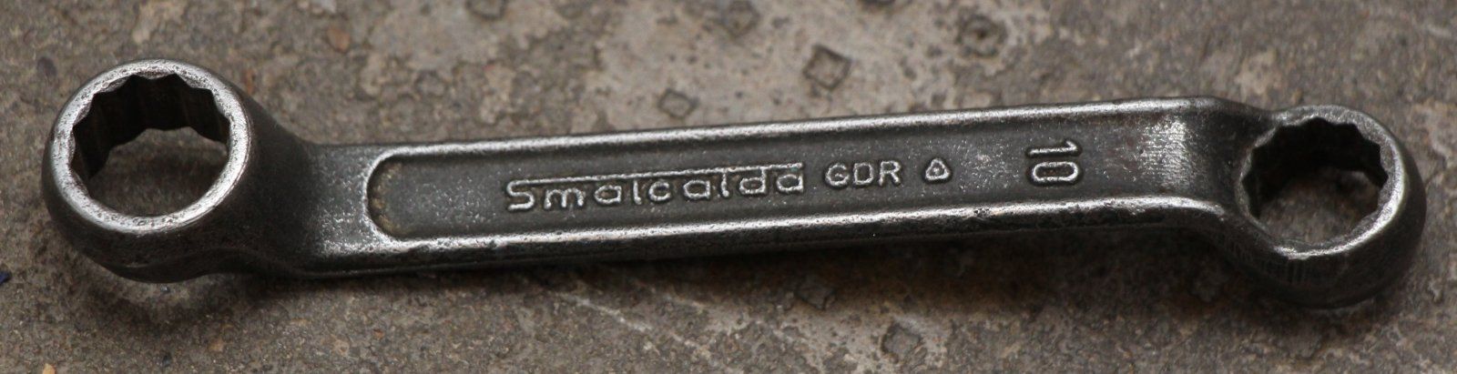

Abgesehen davon, dass man die Schrauben sehr schlecht erreicht, sind die zum Einstellen doch super.
Besorg' dir einen gekröpften Ringschlüssel (12er Teilung) - das hilft.
Hab ich. Sonst hätte ich auch schon aufgegeben. Hab auch den Campa-Schlüssel dafür, aber der taugt dafür genau Null.

...und dann noch die Fase (für Laien-die Anschrägung) des Ringschlüssels abschleifen, damit der Schraubenkopf fester umfasst wird.
Eigentlich möchte ich diesen historischen Schlüssel so erhalten, wie er ist. Noch besser wäre es, wenn die 11er Seite weg wäre, die stört etwas beim Sattel verstellen. Also wenn ich zwei hätte, käme ich in Versuchung.
Wahnsinn. Der neue Sattel rundet es gut ab, find ich.

Eigentlich möchte ich diesen historischen Schlüssel so erhalten, wie er ist. Noch besser wäre es, wenn die 11er Seite weg wäre, die stört etwas beim Sattel verstellen. Also wenn ich zwei hätte, käme ich in Versuchung.Anhang anzeigen 893763
Ich hatte mit einem Gabelschlüssel nie Probleme die Schrauben einzustellen. Du musst nur jedesmal den Schlüssel um 180 Grad verdrehen dann geht das ziemlich flott.

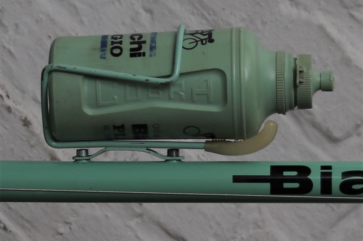

Dann war nur noch der Flaschenhalter zu montieren und ich dachte, ich sei in einer Minute fertig. Denkste. Irgendwie war der Lochabstand zu groß. In der seitlichen Ansicht fiel mir auch sofort auf, warum.

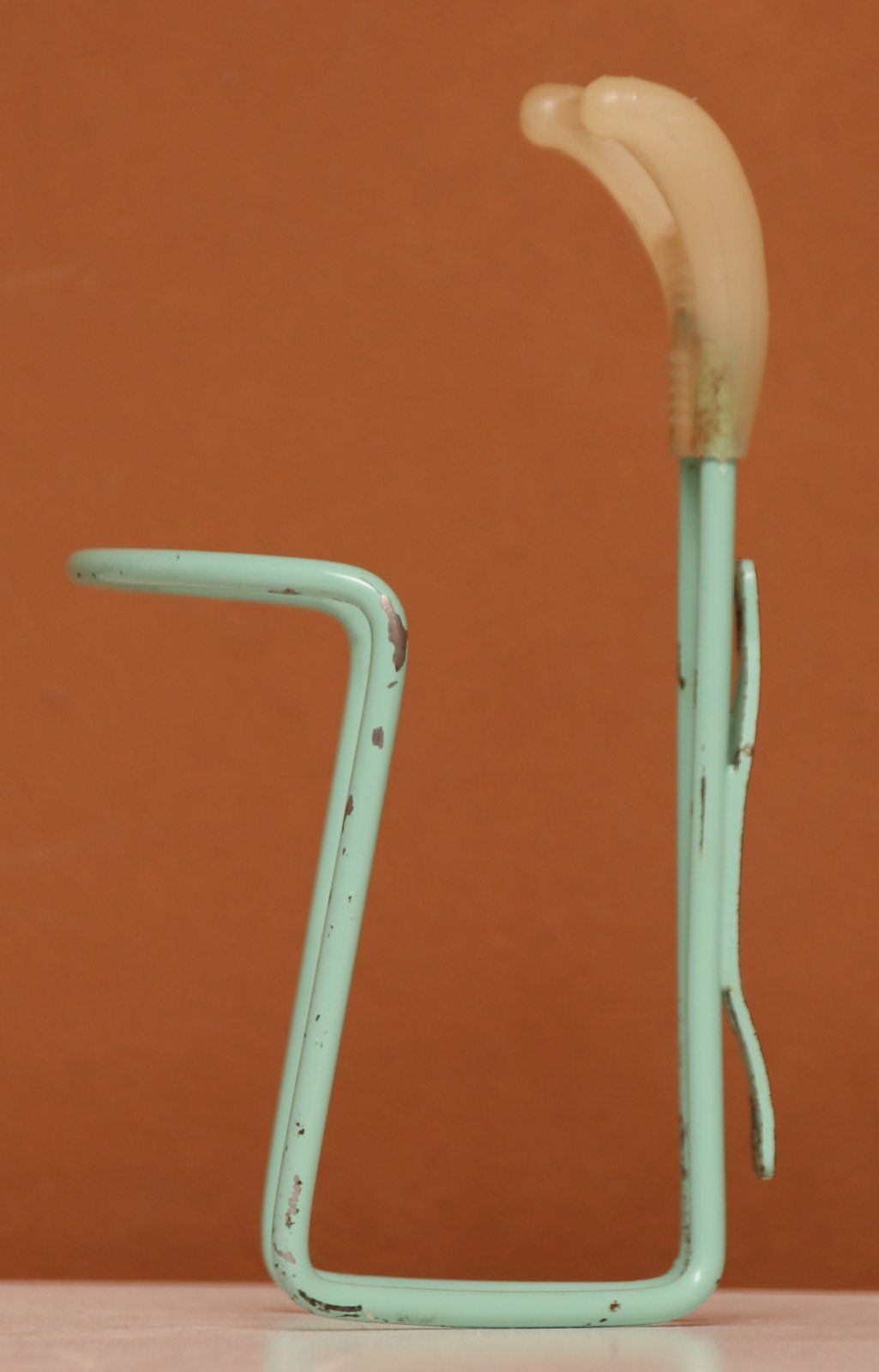

Hier sieht man gut, dass die obere Lasche plattgedrückt ist, womit sich natürlich auch der Abstand verändert. Das das Gerät aus Stahl ist, ist das gar nicht soo leicht zurückzubiegen. Mit der Rohrzange bekommt man das Teil nicht zu fassen, da ist zu wenig Platz. Also hab ich es erst mal vorsichtig mit einem beschichteten Schraubendreher aufgehebelt. Dann eine lange Schraube mit Mutter durch. Den Schraubendreher hinter der Schraube als Widerlager durchgepfrimelt und dann mit der Zange an der Schraube wieder zugebogen, sodass die Schraube senkrecht steht. Unten sahs ja gar nicht so verkehrt aus, aber auch da war das ein wenig nötig. Dann passte auch der Abstand wieder und die Biegung sieht harmonischer aus. Oder?
Leider musste ich ein ganz klein wenig schummeln bei der Anbringung, da nur noch drei der alten Flaha-Schrauben vorhanden waren. Obwohl ich die alten gründlich geputzt hab, ist die neue noch ein wenig heller. Außerdem hatten die Alten auf der Außenseite die Bezeichung eingraviert. 8.8 sollte wohl dicke reichen für einen Flaha, ich habe da bei leichten Rädern gerne kurze Aluschrauben genommen und noch keinen Ausfall gehabt. Der Flaschenhalter selber wiegt übrigens 102g, ist also auch eher auf der stabilen Seite.
Hier sieht man gut, dass die obere Lasche plattgedrückt ist, womit sich natürlich auch der Abstand verändert. Das das Gerät aus Stahl ist, ist das gar nicht soo leicht zurückzubiegen. Mit der Rohrzange bekommt man das Teil nicht zu fassen, da ist zu wenig Platz. Also hab ich es erst mal vorsichtig mit einem beschichteten Schraubendreher aufgehebelt. Dann eine lange Schraube mit Mutter durch. Den Schraubendreher hinter der Schraube als Widerlager durchgepfrimelt und dann mit der Zange an der Schraube wieder zugebogen, sodass die Schraube senkrecht steht. Unten sahs ja gar nicht so verkehrt aus, aber auch da war das ein wenig nötig. Dann passte auch der Abstand wieder und die Biegung sieht harmonischer aus. Oder?Anhang anzeigen 894096

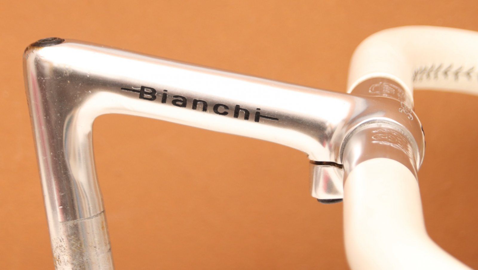

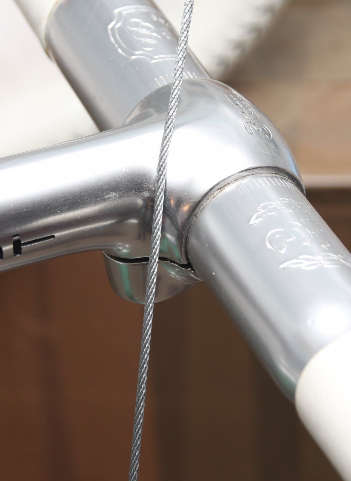

Das mit den langen Zügen is wohl OldSchool
Der Vorbau war wohl original etwas weiter oben. Ich würde die Züge aber gerne so lassen, wie sie orignal waren. Die bekommt man ja nicht einfach nachgekauft.
Ich find da könnte trotzdem schon noch n Stück ab. Original sind sie dann ja immernoch.
