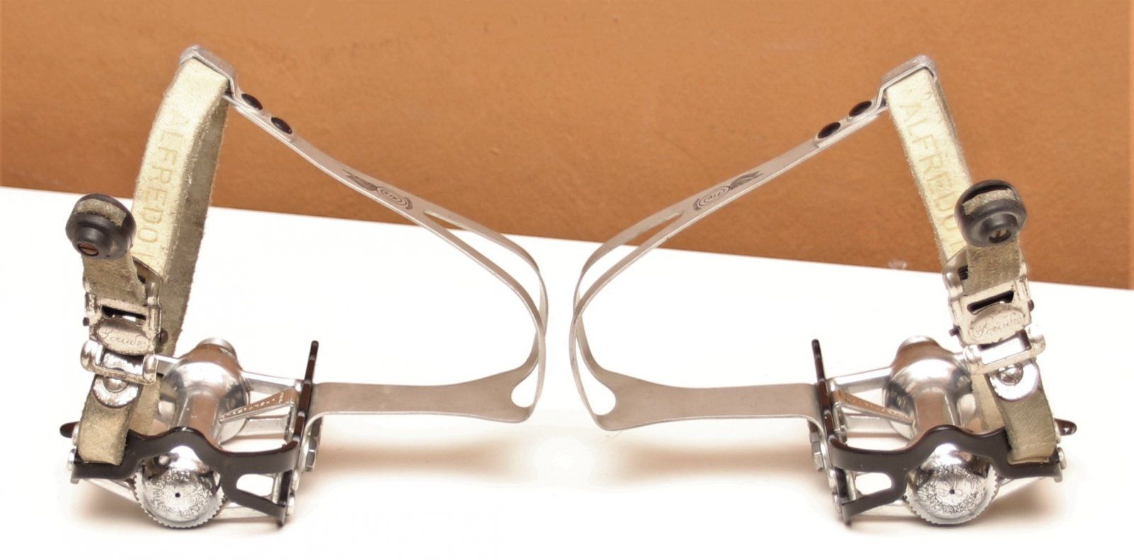

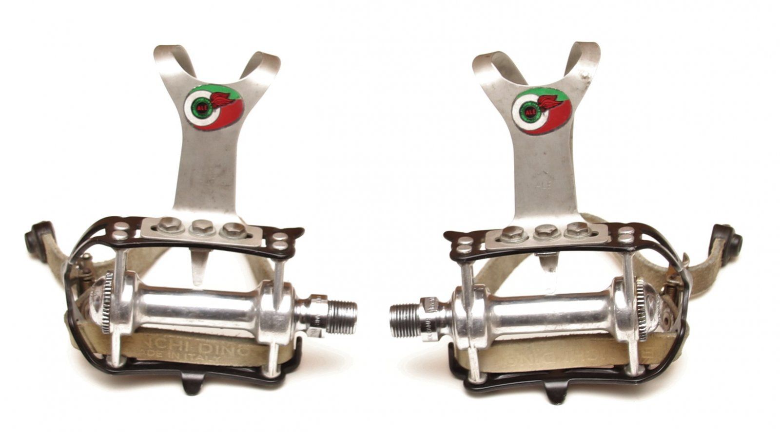

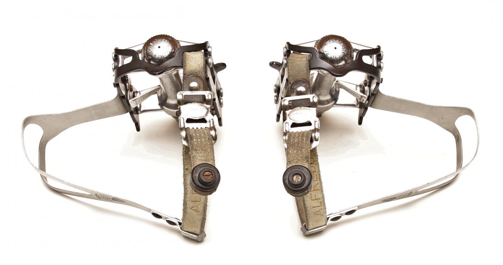

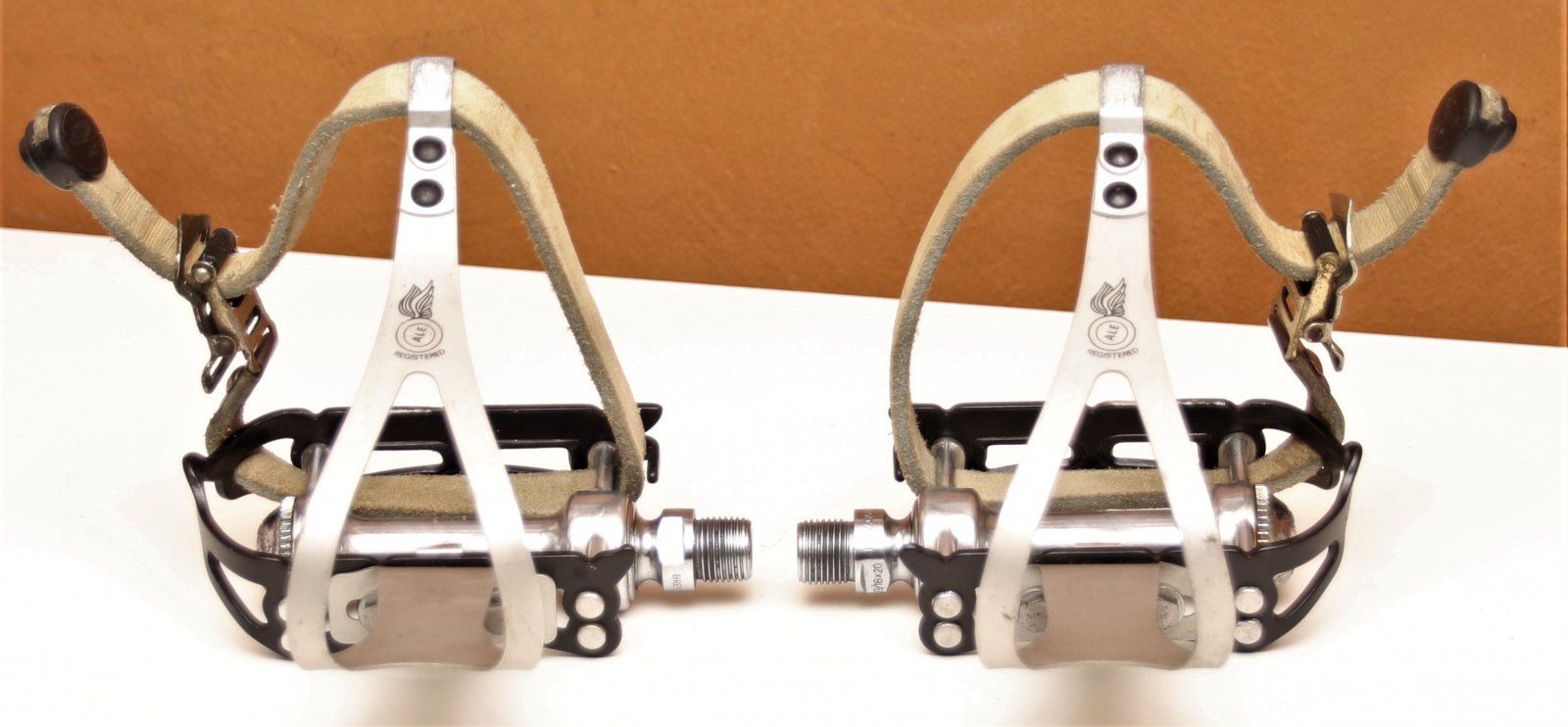

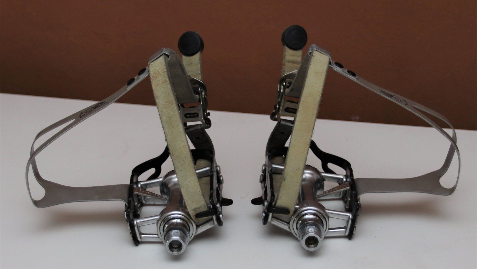

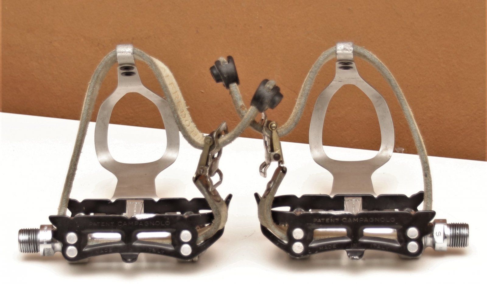

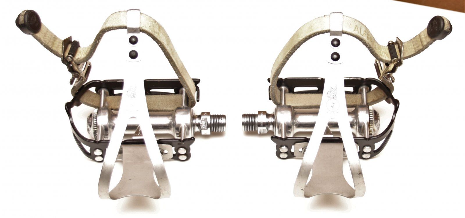

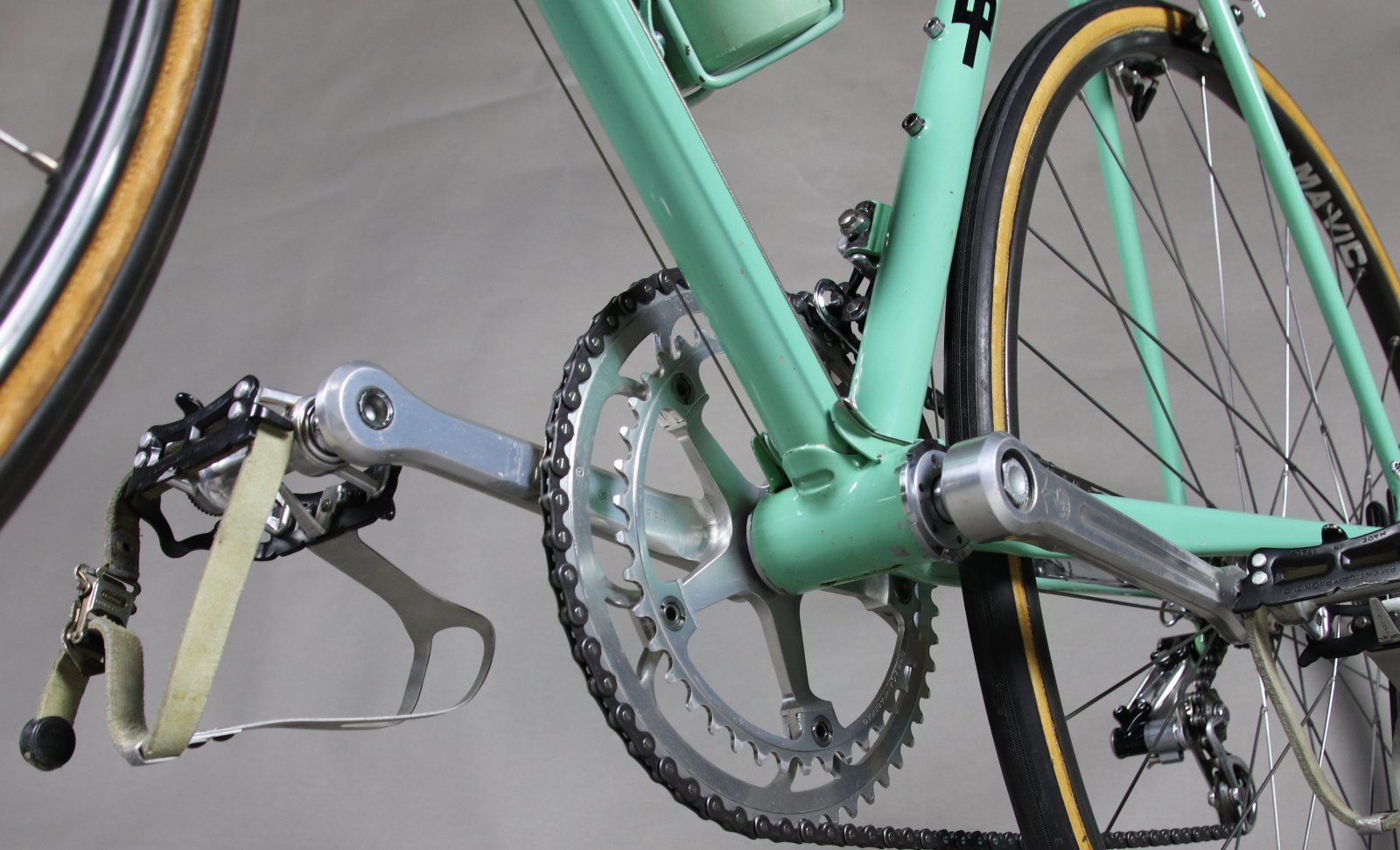

Mein Tagwerk von heute. Die Pedalen. Die Lager liefen noch geschmeidig. Ich habe die Kappen aufgemacht, da war reichlich weißes Fett in guter Konsistenz drin. Daher einfach wieder schließen und gut. Man muss ja nichts verbessern, was perfekt ist. Da Pedale aber lauter kleine Ecken und Stege haben, ist diese dunkelgelbe Fettschicht echt schwierig abzubekommen. Dafür sind die hellbeigen Alfredo Binda Riemen mit den REG-Stoppern in super Zustand gewesen, nur die Schnallen sind etwas angelaufen gewesen. Die Pedalkappen sind auch schon leicht patiniert in der Oberfläche, aber jetzt immerhin wieder sauber. Für ein 38 Jahres altes Gebrauchtrad genau der richtige Zustand.
Anhang anzeigen 889588Anhang anzeigen 889589Anhang anzeigen 889590Anhang anzeigen 889591Anhang anzeigen 889592Anhang anzeigen 889593Anhang anzeigen 889594
Mit Pinsel und Waschbenzin an die Fettstellen, wenn sie denn unbedingt weg sollen, ich würde sie dranlassen...

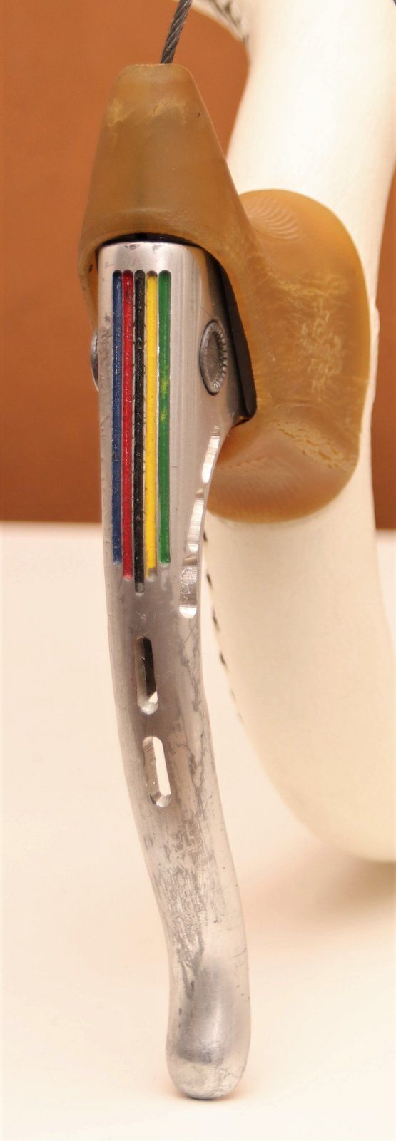

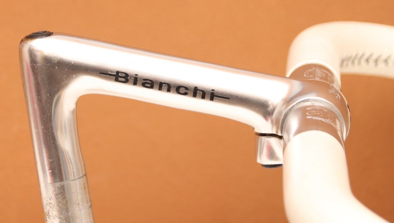

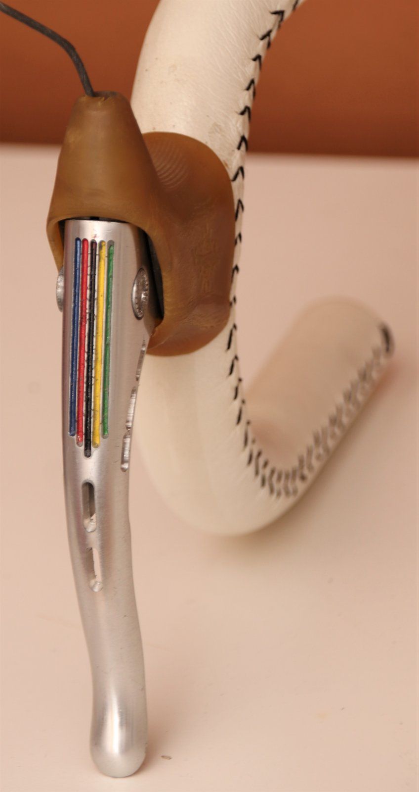

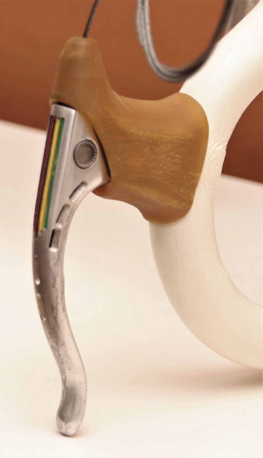

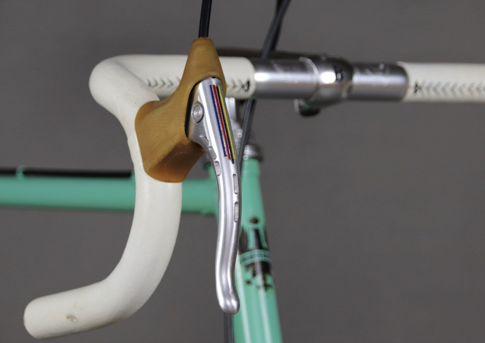

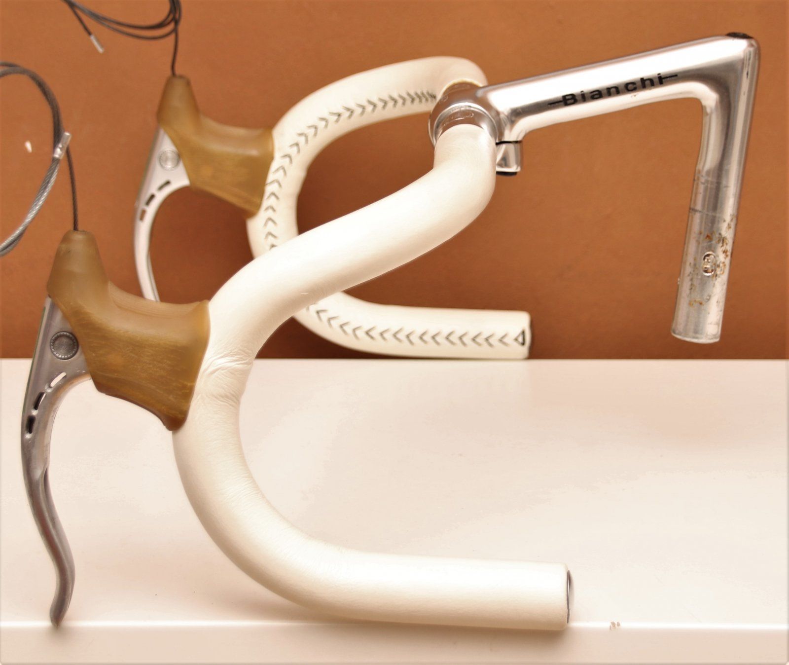

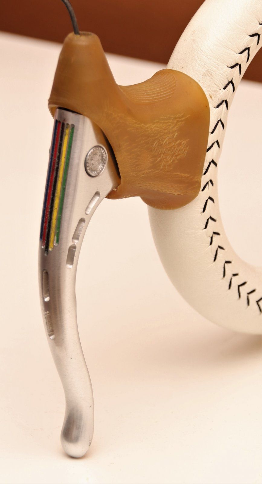

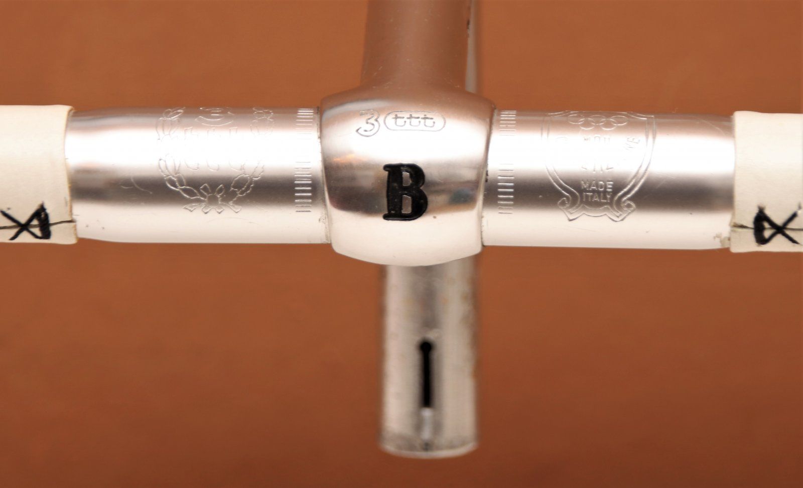

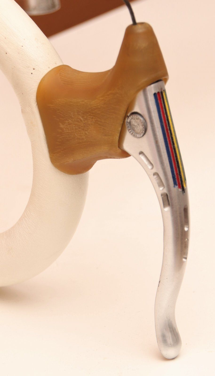

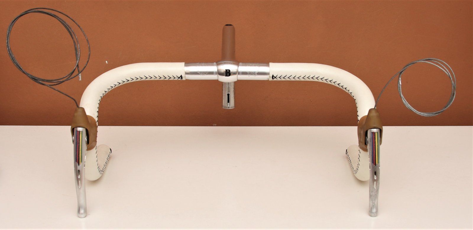

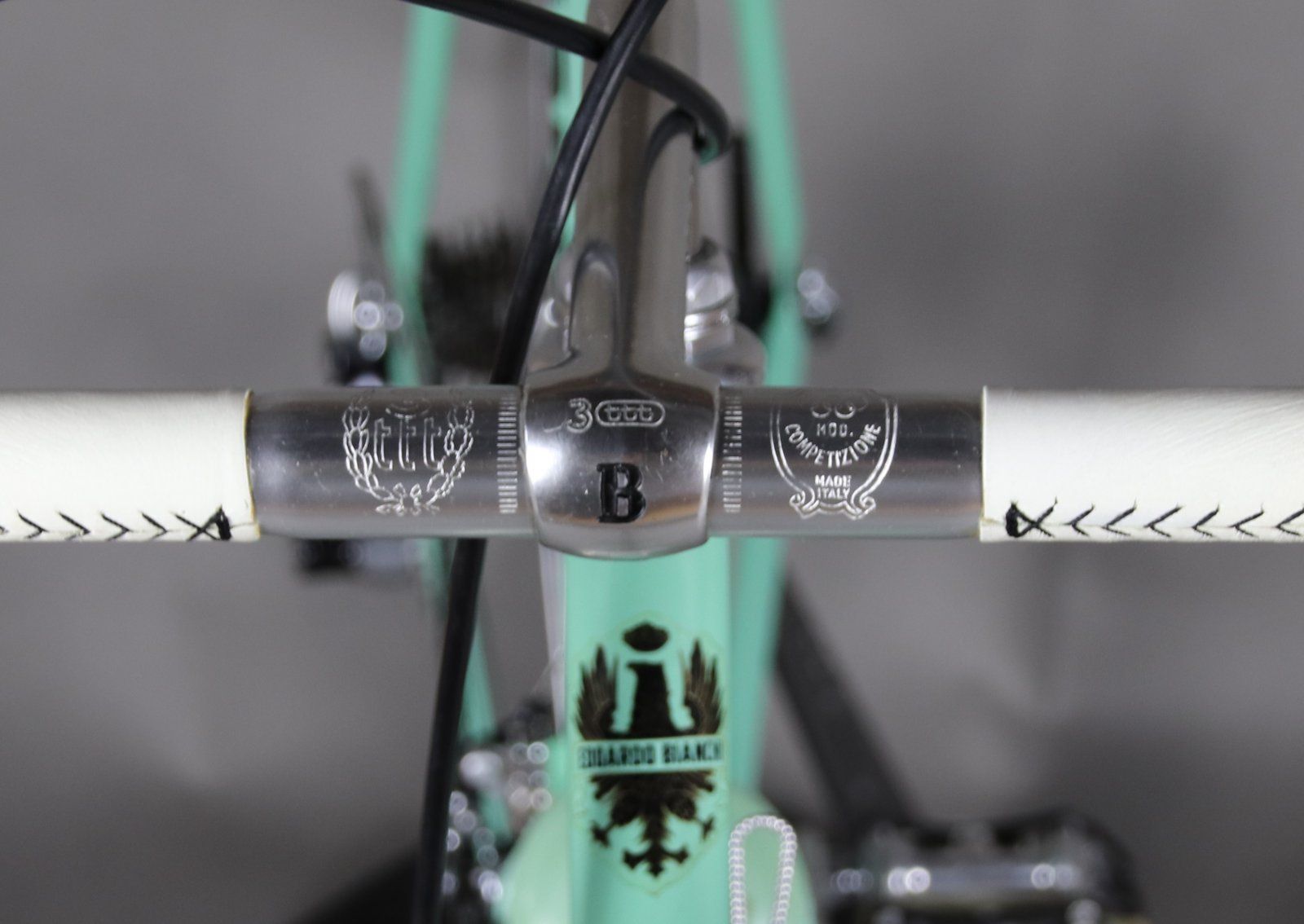

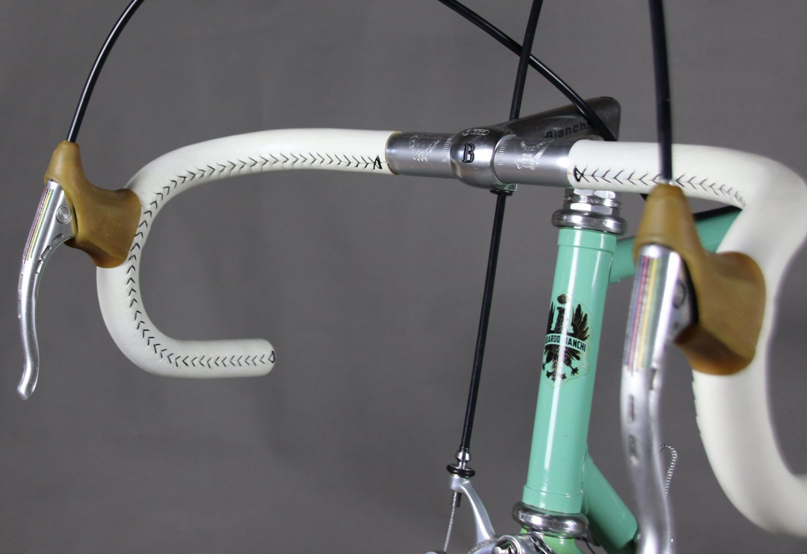

Dann hatte ich noch Zeit und hab mich mal um den Lenker gekümmert. Da ist aber nicht viel zu machen. Das Leder fast blütenweiß. Also nur ein wenig farbloses Lederfett drauf. Einer der Bremshebel hatte schon Stütze hinter sich und wurde wohl etwas beschliffen. Eigentlich könnte man da mit feinem Schleifpapier und Politur was machen, aber bei diesem Rad möchte ich das genau so authentisch lassen. Ich muss sagen, dieses weiße Leder ist schon geil. Um das zu bekommen, hätte ich mich damals sicher auch ordentlich gequält im Training. Was muss das für ein Gefühl gewesen sein, wenn dein Mechaniker das erste Mal sagte, hier, du bekommst jetzt einen weißen Lenker.Anhang anzeigen 891033Anhang anzeigen 891034Anhang anzeigen 891035Anhang anzeigen 891036Anhang anzeigen 891037Anhang anzeigen 891038Anhang anzeigen 891039Anhang anzeigen 891040Anhang anzeigen 891041
Un bitte ein wenig Talkum auf die Huetlis! ;)

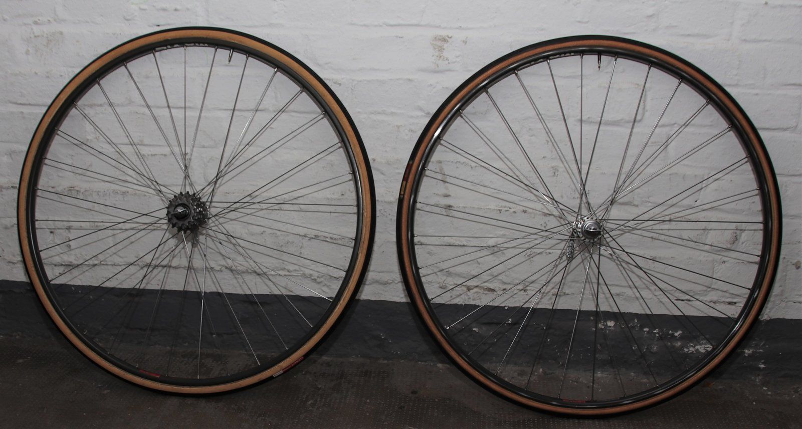

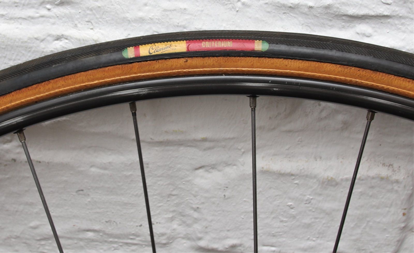

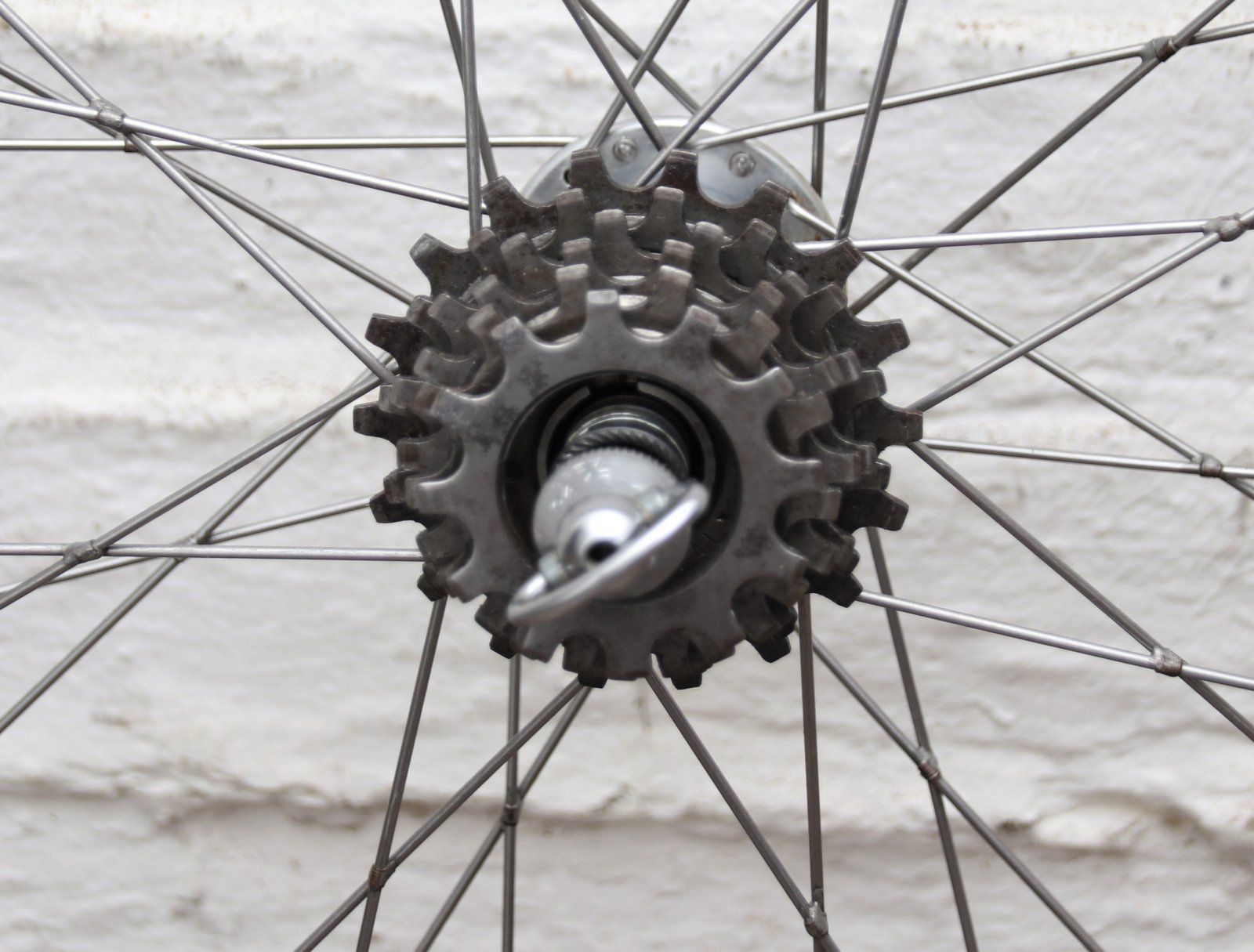

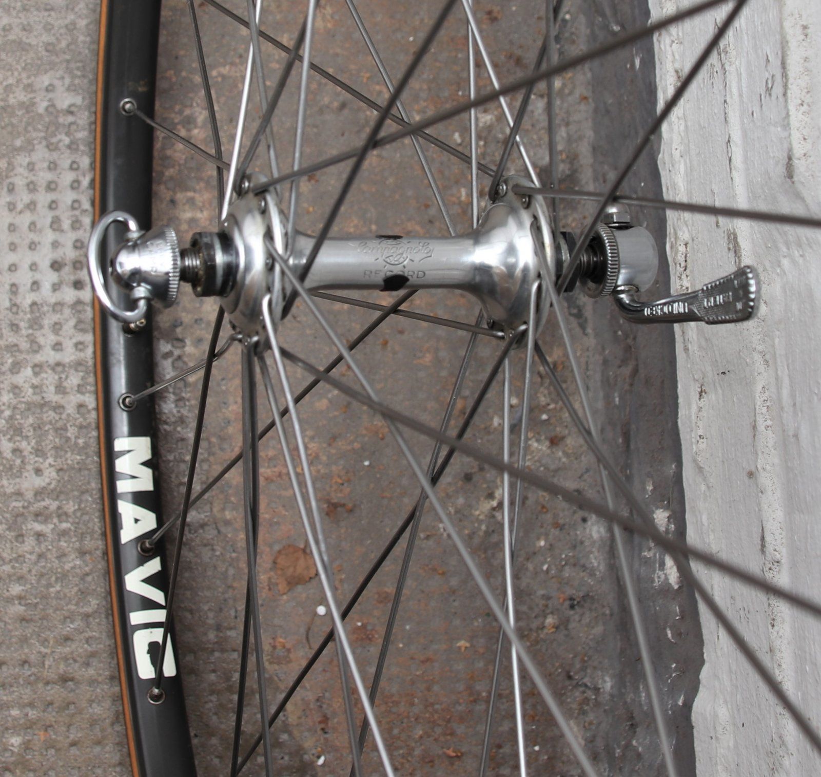

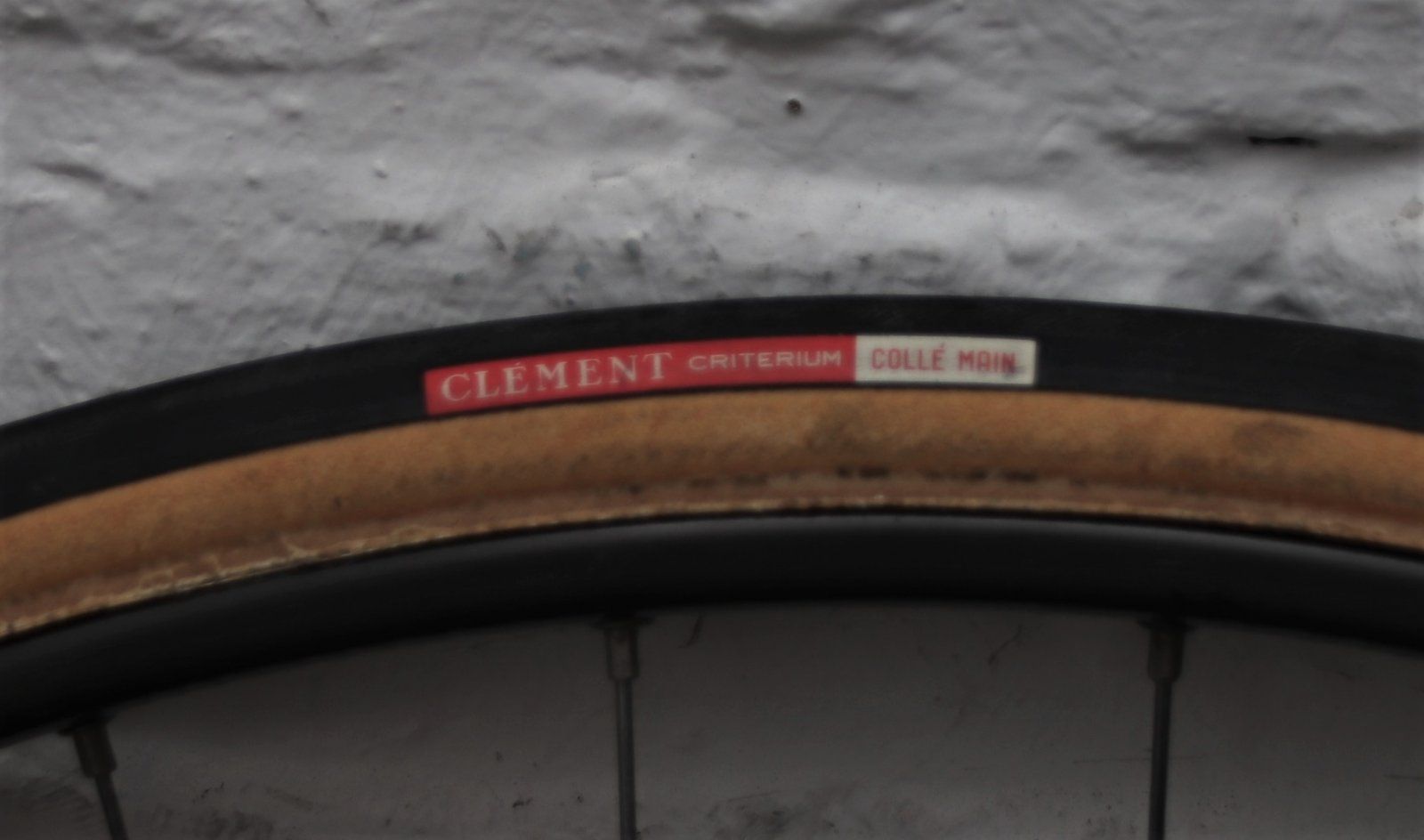

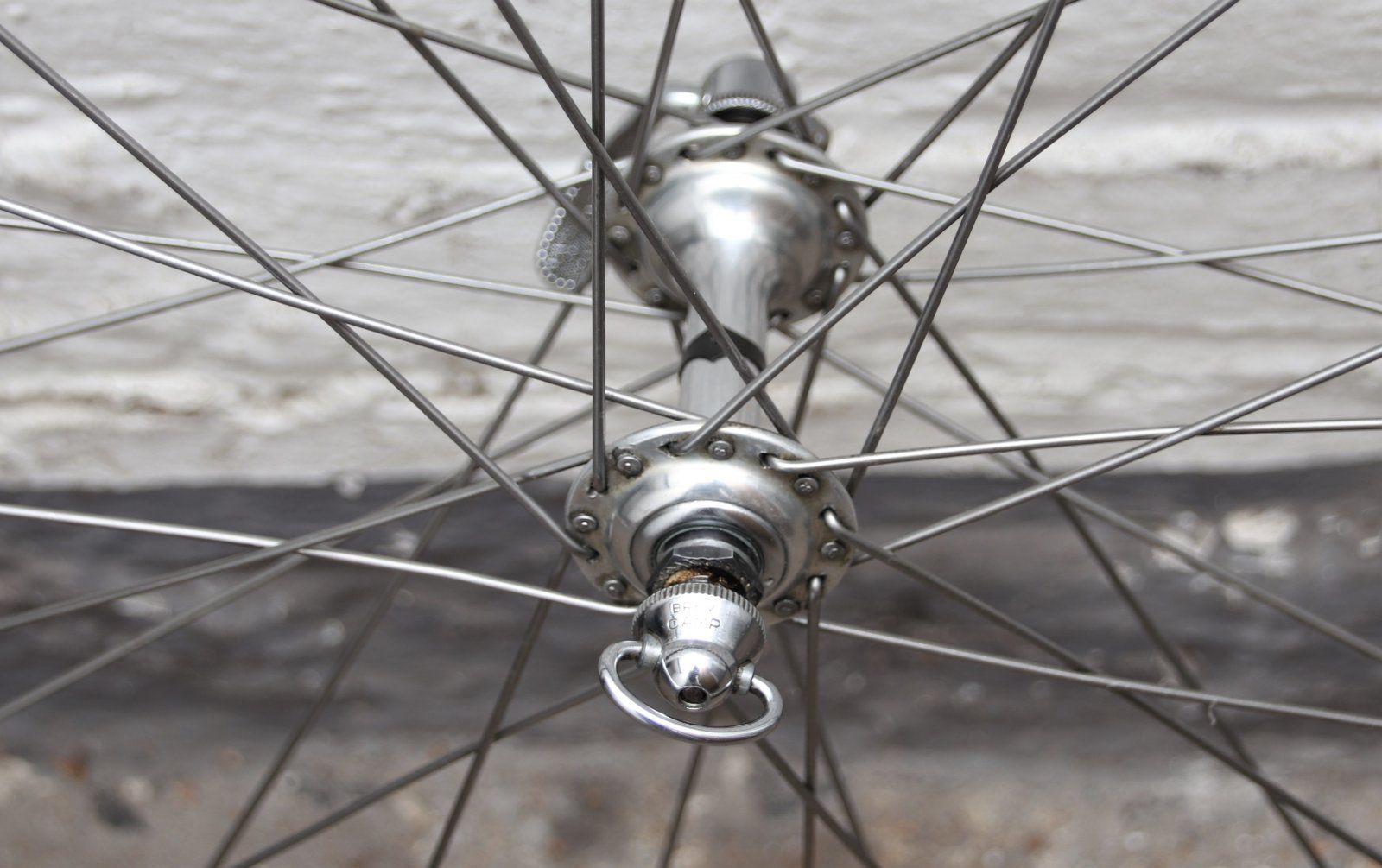

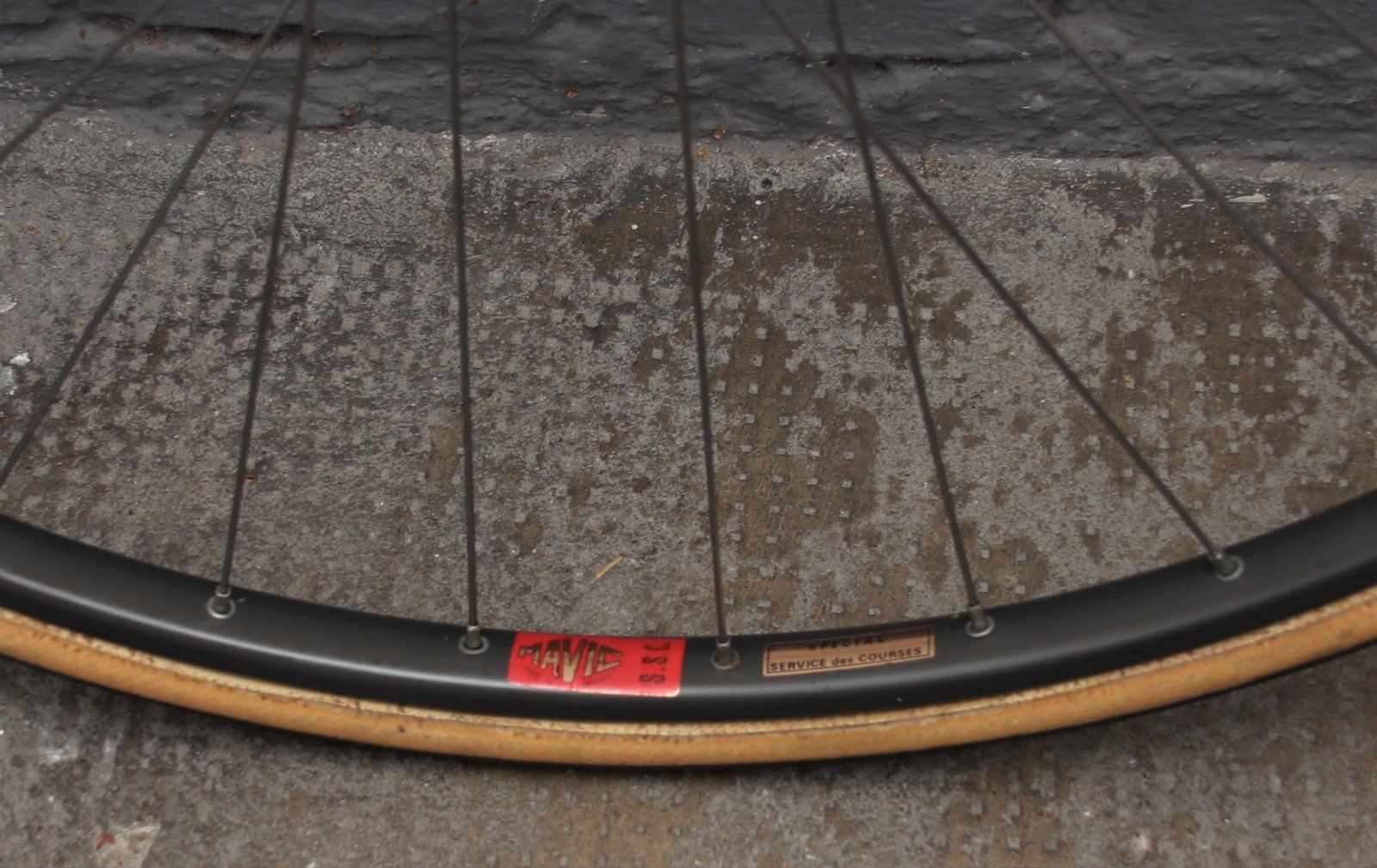

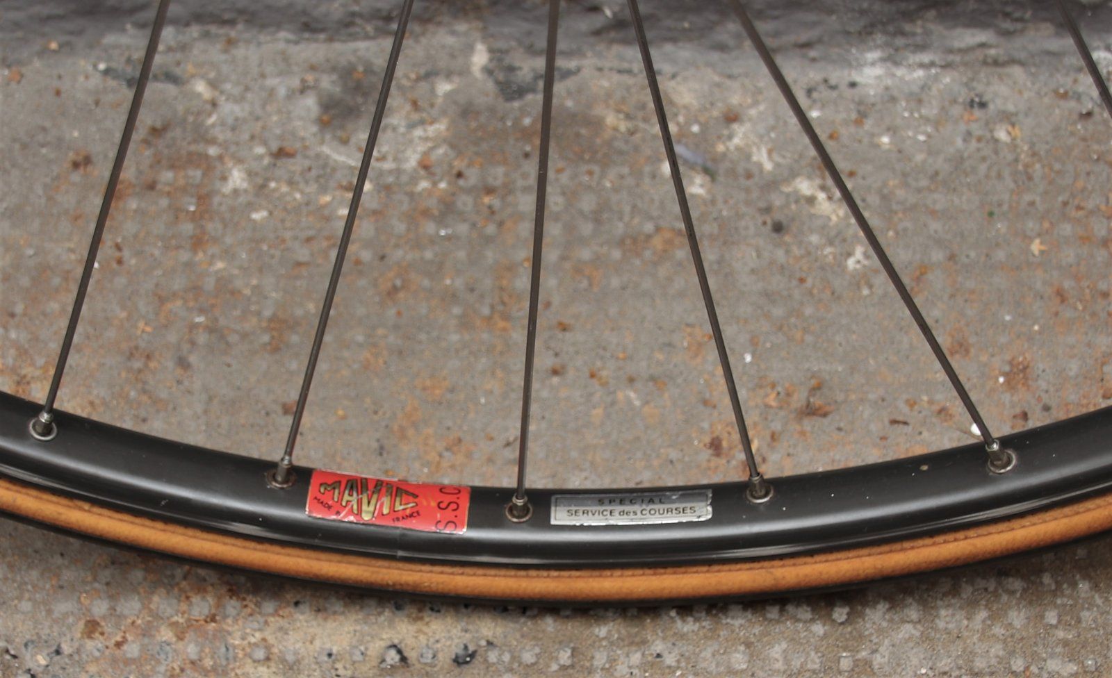

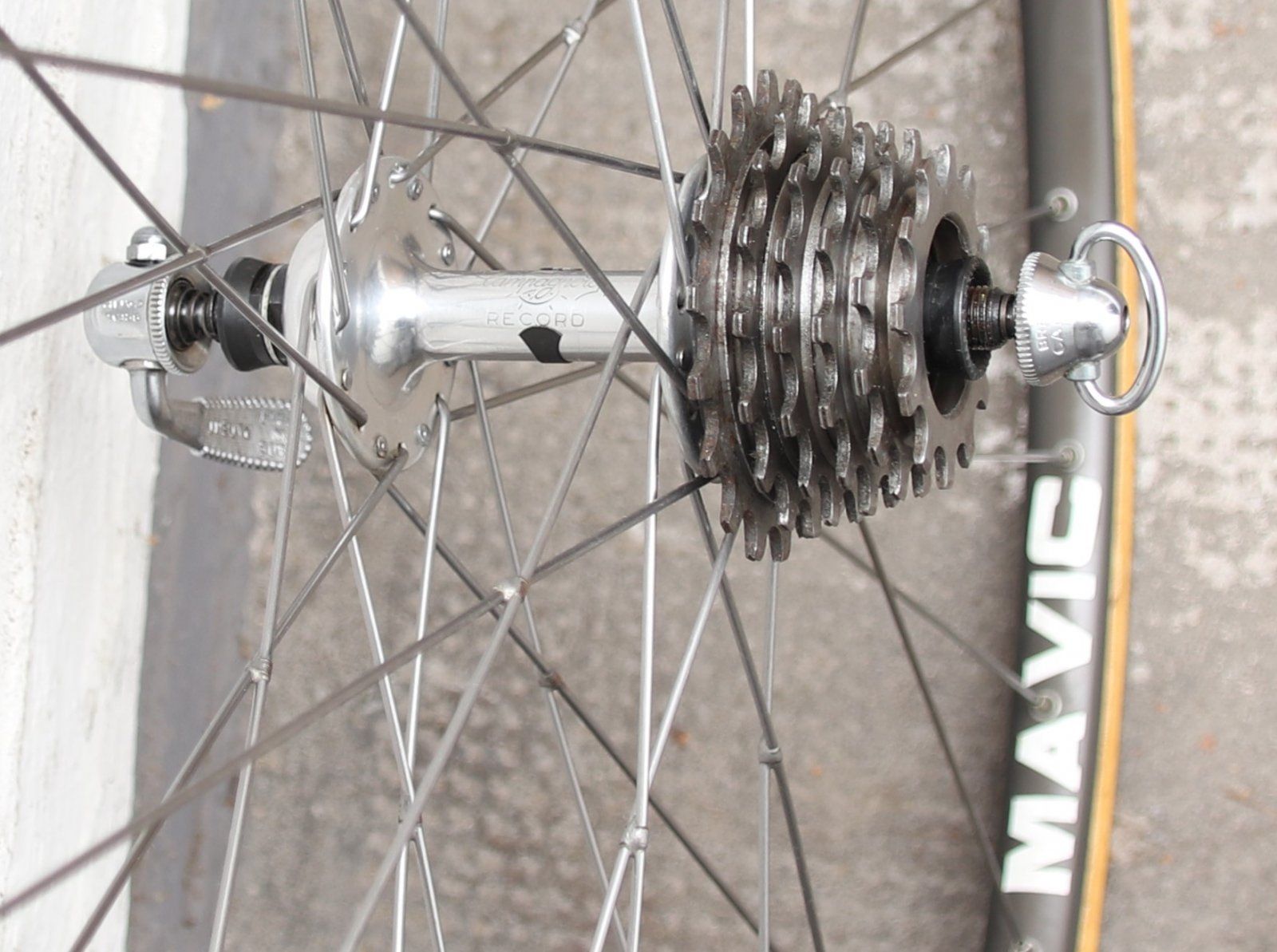

So, jetzt aber wieder zum Ursprungsthema. Heute hab ich mich um die LR gekümmert. Viel zu zerlegen gab es nicht. Die Lager wurden gewartet. Das Hinterrad sieht mir komplett ungefahren aus. Die Felgen sind unbebremst, das leicht eingetrocknete Fett ist wohl noch original gewesen. Die Muttern sind von 81. Das Vorderrad ist etwas gefahren, die Muttern sind von 77. Das beweist mal wieder, da wurde einfach aus der Garage irgendein Rad gegriffen. Piazzalungha meinte ja, er hätte immer um 260 Laufräder in der Garage gehabt, da können auch einige LR schon mal 6 Jahre alt sein und trotzdem nur ein paar km gefahren haben, andere nach 2 Jahren noch gar keine. Die Laufflächen passen zum Felgenzustand, makellos.

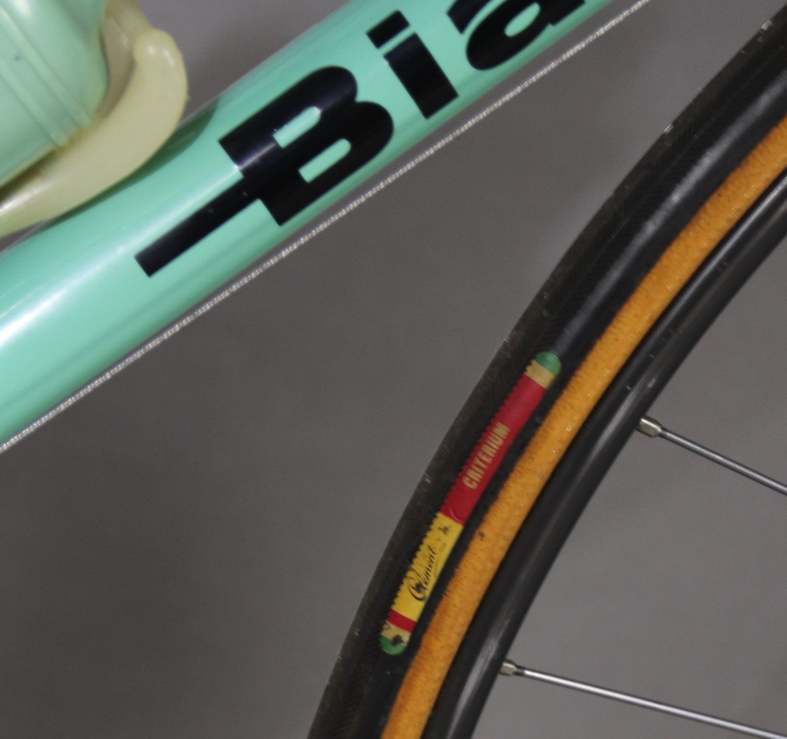

Die Speichen sind alle 2mm dick, also auch hier Stabilität vor Leichtbau. Das Vorderrad wiegt 1183g, das HR 1486g, mit Reifen, Spannern und Kranz. Ach ja, der Kranz ist doch kein Regina CX, da hab ich mich beim ersten Blick getäuscht. Es ist ein Regina Extra. @faliero, wann kam denn der Regina CX auf den Markt? Und kennt jemand, die beiden Label des Clement? Gleicher Reifen, unterschiedliches Label. Da scheint es in oder um 1983 eine Wechsel gegeben zu haben?
Anhang anzeigen 892033Anhang anzeigen 892044Anhang anzeigen 892045Anhang anzeigen 892046Anhang anzeigen 892047Anhang anzeigen 892048Anhang anzeigen 892049Anhang anzeigen 892050Anhang anzeigen 892051
Das mit den 2.0 mm Speichen wundert mich doch sehr, schliesslich sind dünne 1.8 oder 1.6 Speichen stabiler als 2.0).

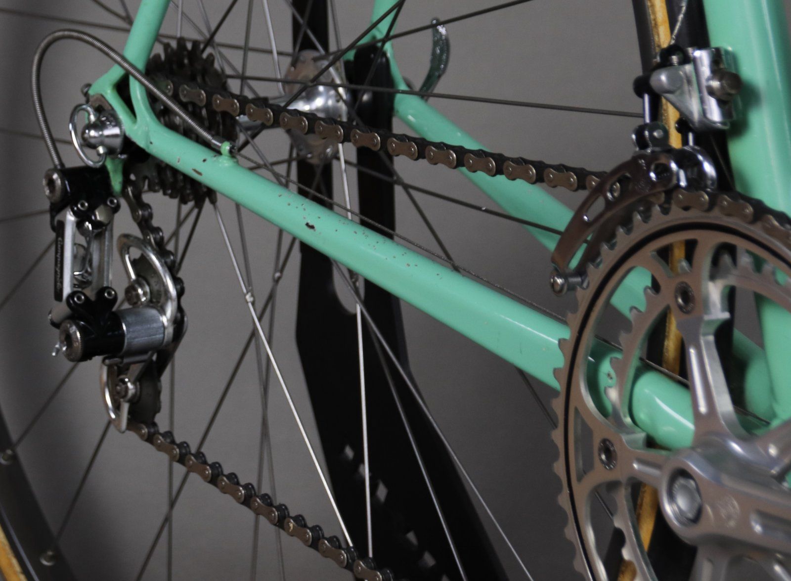

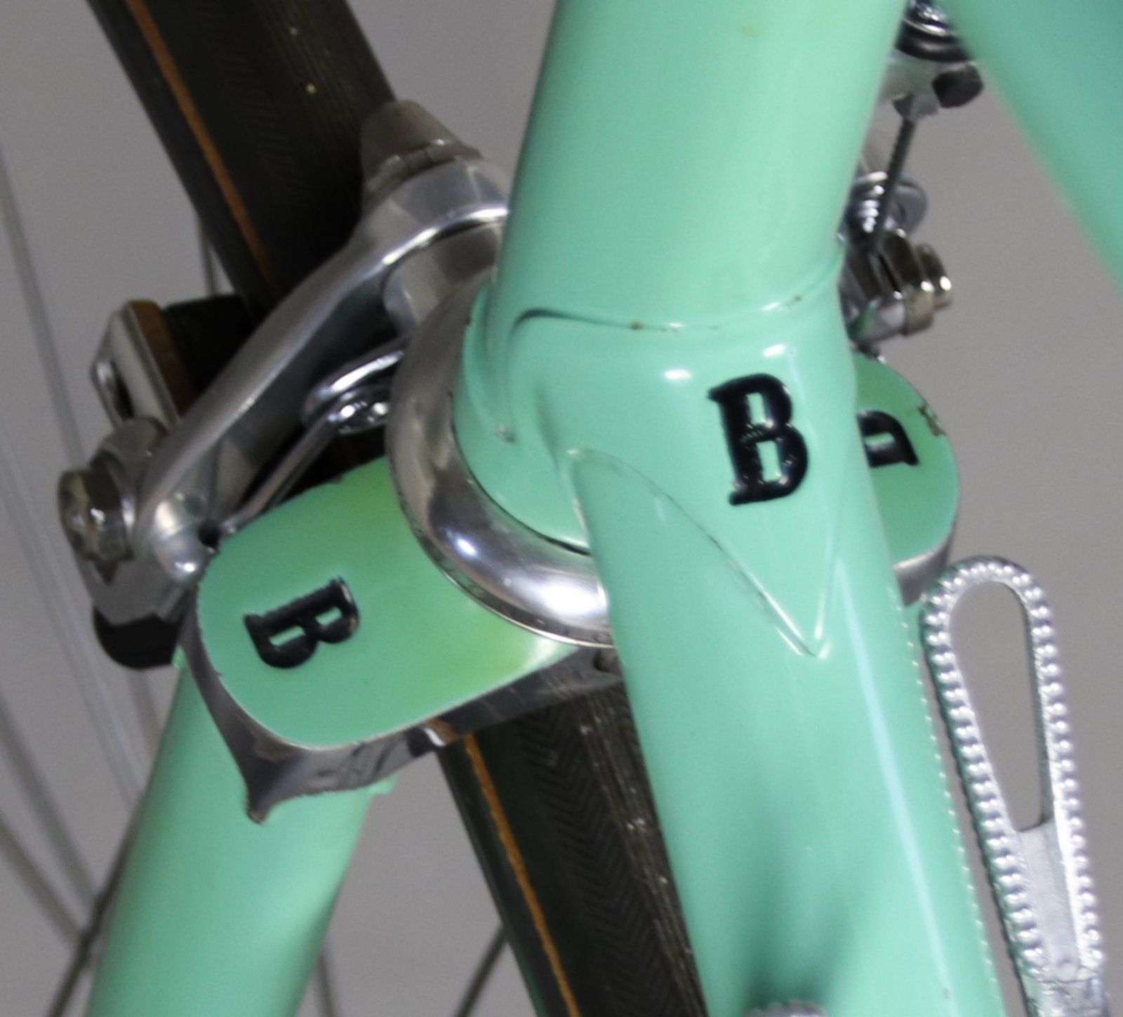

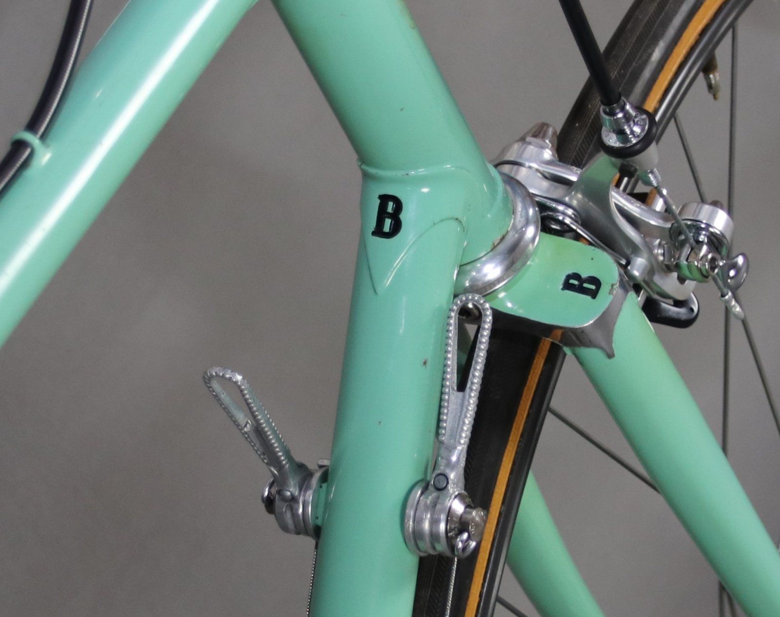

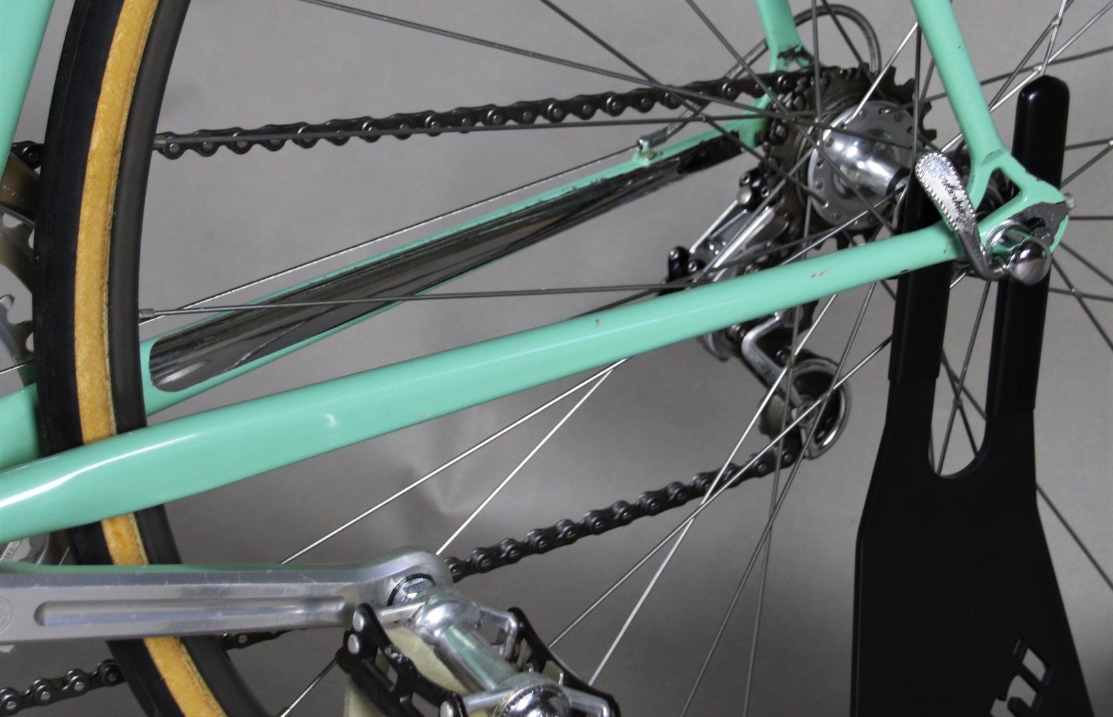

Gestern habe ich noch einiges getan, aber nicht mehr geschafft, darüber zu berichten. Als Erstes wurden die Bremsen montiert. Die alten Züge sind noch original, die Innenzüge schön riffelig die Außenzüge einfach mit Gummi beschichtete, gewickelte Drähte, wie bei den Schaltungen. Aber, gut gereinigt und ein wenig geölt und die Dinger laufen gar nicht schlecht.Anhang anzeigen 894094

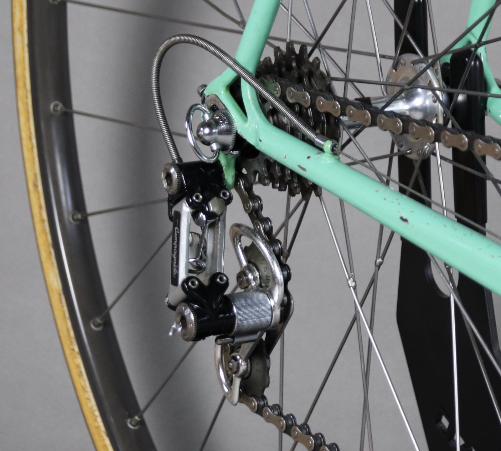

Dann die Schaltung montieren, das ging schnell. Das Einstellen derselben ist bei Friction und 6fach ja kein Hexenwerk. Die Kette scheint mir bei genauerer Betrachtung NOS zu sein, anscheinend wurde die für den Verkauf damals erneuert. Ein paar Mal durch einen öligen Lappen, aber viel Dreck kam da nicht runter. War wohl nur ein wenig öliger Staub, wie bei den anderen Sachen.

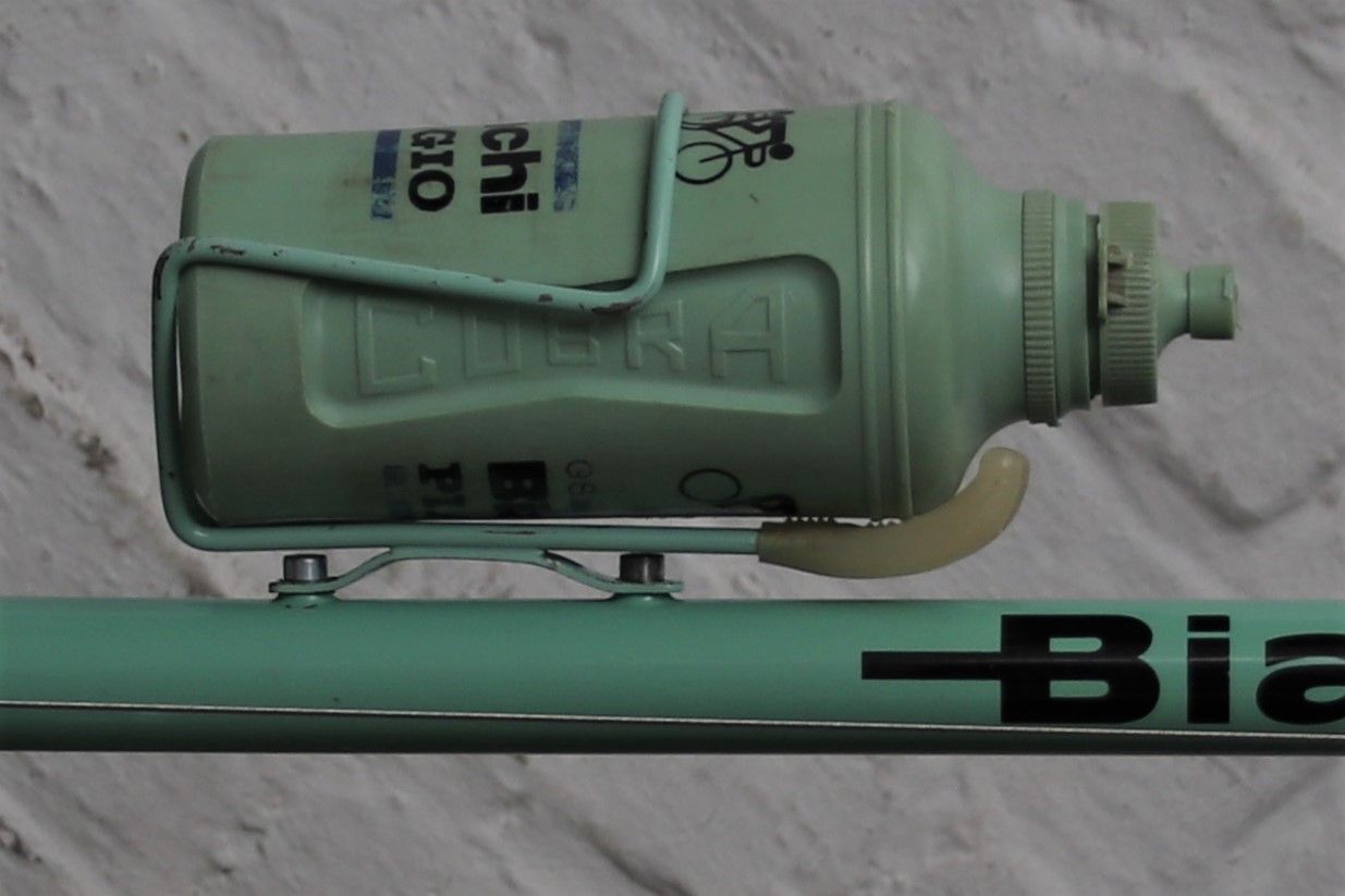

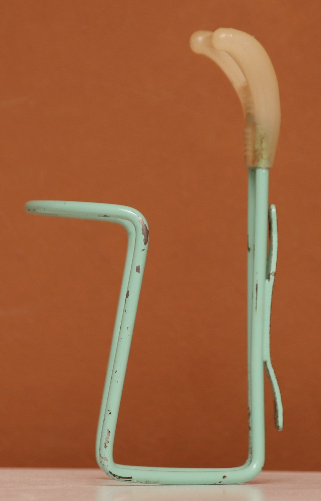

Dann war nur noch der Flaschenhalter zu montieren und ich dachte, ich sei in einer Minute fertig. Denkste. Irgendwie war der Lochabstand zu groß. In der seitlichen Ansicht fiel mir auch sofort auf, warum.
Hier sieht man gut, dass die obere Lasche plattgedrückt ist, womit sich natürlich auch der Abstand verändert. Das das Gerät aus Stahl ist, ist das gar nicht soo leicht zurückzubiegen. Mit der Rohrzange bekommt man das Teil nicht zu fassen, da ist zu wenig Platz. Also hab ich es erst mal vorsichtig mit einem beschichteten Schraubendreher aufgehebelt. Dann eine lange Schraube mit Mutter durch. Den Schraubendreher hinter der Schraube als Widerlager durchgepfrimelt und dann mit der Zange an der Schraube wieder zugebogen, sodass die Schraube senkrecht steht. Unten sahs ja gar nicht so verkehrt aus, aber auch da war das ein wenig nötig. Dann passte auch der Abstand wieder und die Biegung sieht harmonischer aus. Oder?Anhang anzeigen 894096
Leider musste ich ein ganz klein wenig schummeln bei der Anbringung, da nur noch drei der alten Flaha-Schrauben vorhanden waren. Obwohl ich die alten gründlich geputzt hab, ist die neue noch ein wenig heller. Außerdem hatten die Alten auf der Außenseite die Bezeichung eingraviert. 8.8 sollte wohl dicke reichen für einen Flaha, ich habe da bei leichten Rädern gerne kurze Aluschrauben genommen und noch keinen Ausfall gehabt. Der Flaschenhalter selber wiegt übrigens 102g, ist also auch eher auf der stabilen Seite.
So, noch eine Ansicht von der Seite:

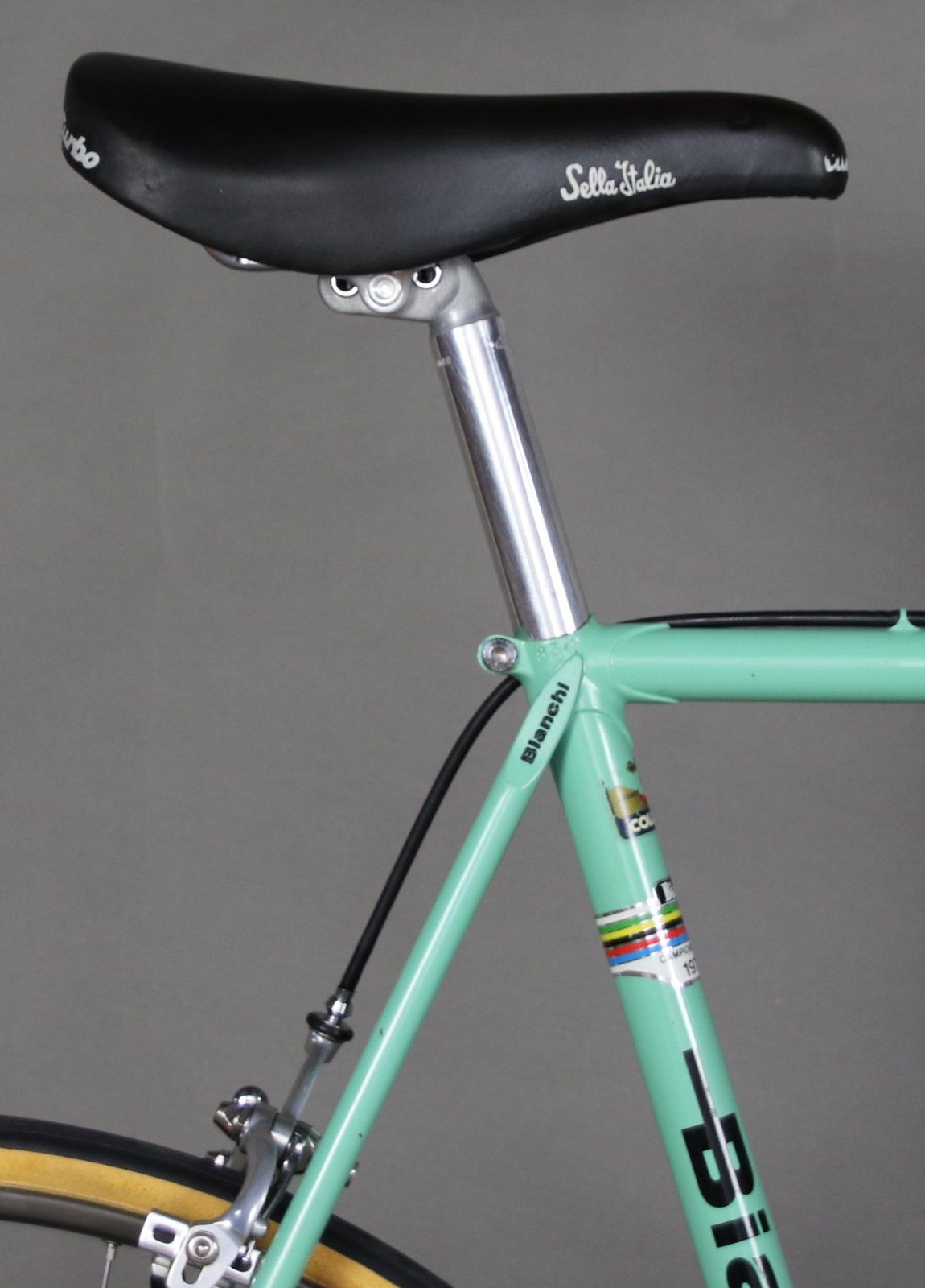

Sieht gut aus, finde ich. Heute wird hinten der Reifen noch ein wenig gepflegt, da hat sich etwas das Nahtschutzband gelöst. Spricht da wohl was dagegen, das mit Sekundenkleber zu versuchen? Bisher habe ich immer Gummilösung in alten Conti-Tuben benutzt, hab aber keine mehr da. Danach werde ich mal versuchen, schöne Fotos vom fertigen Rad zu machen. Das wird beim momentanen Wetter wohl eher nichts, daher überlege ich, auf dem Dachboden was zu basteln.
Es gibt von Tufo Reifenpflegemittel. Du kannst die Seitenwand auch mit Flüssiglatex bepinseln.

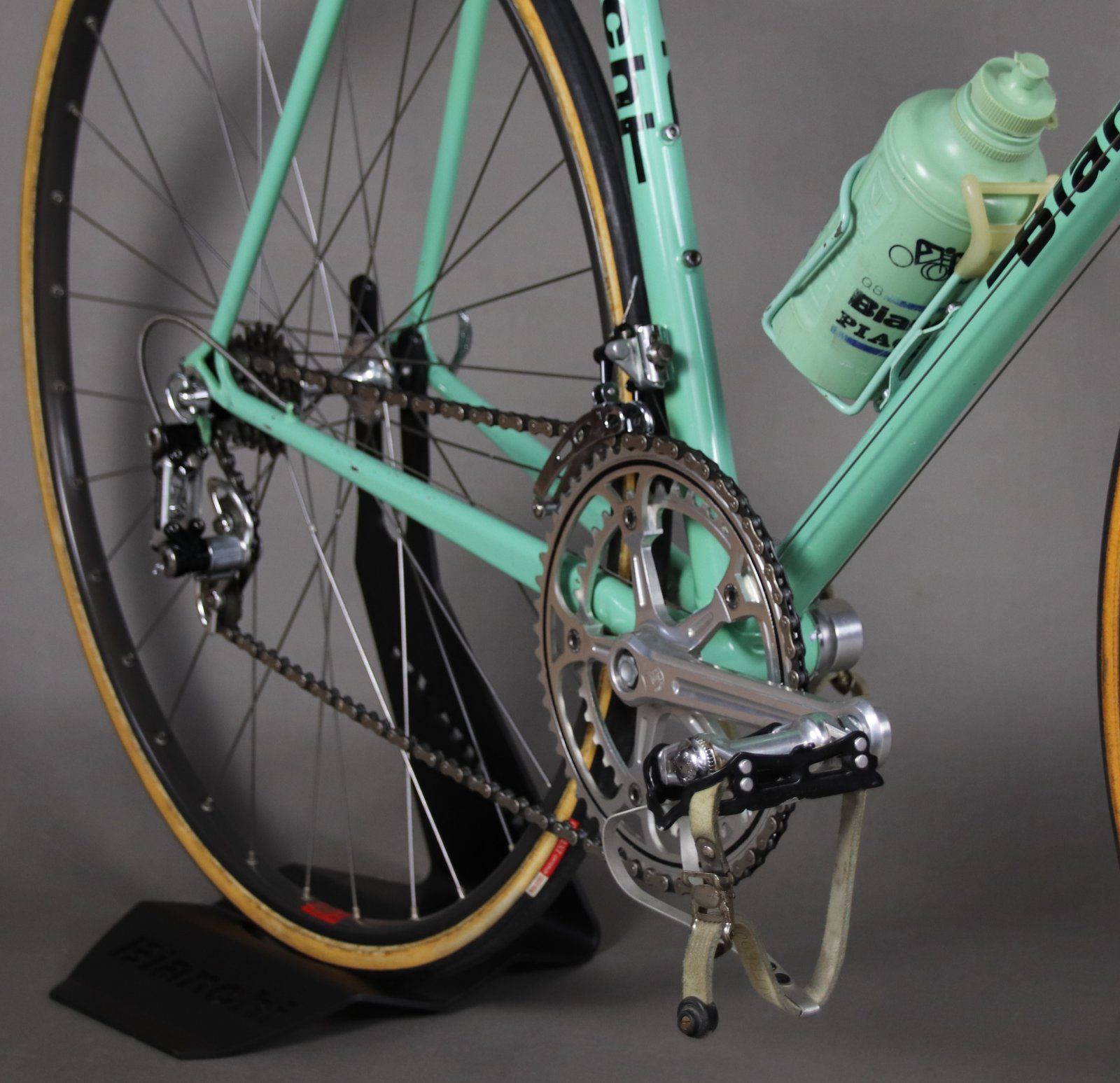

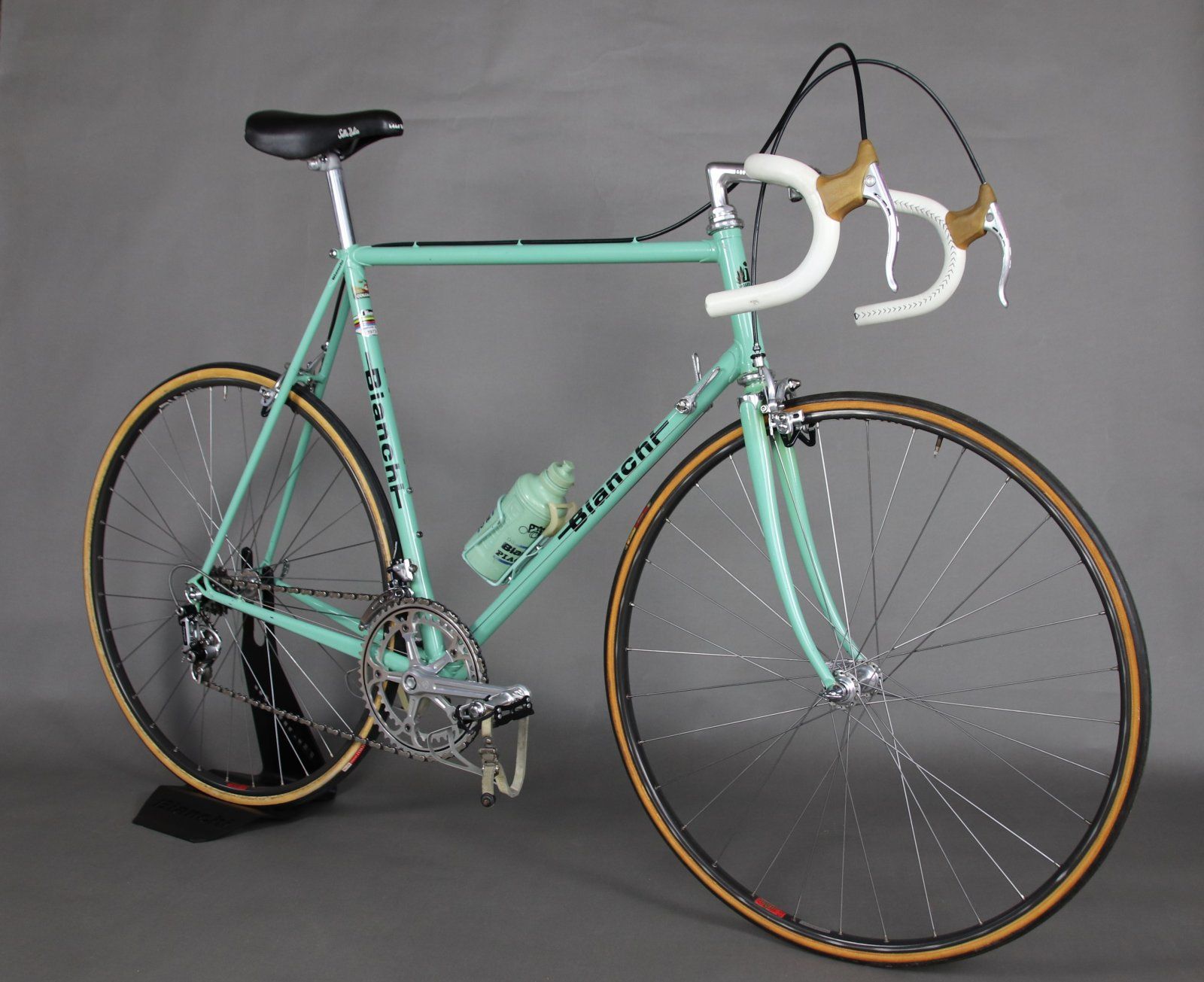

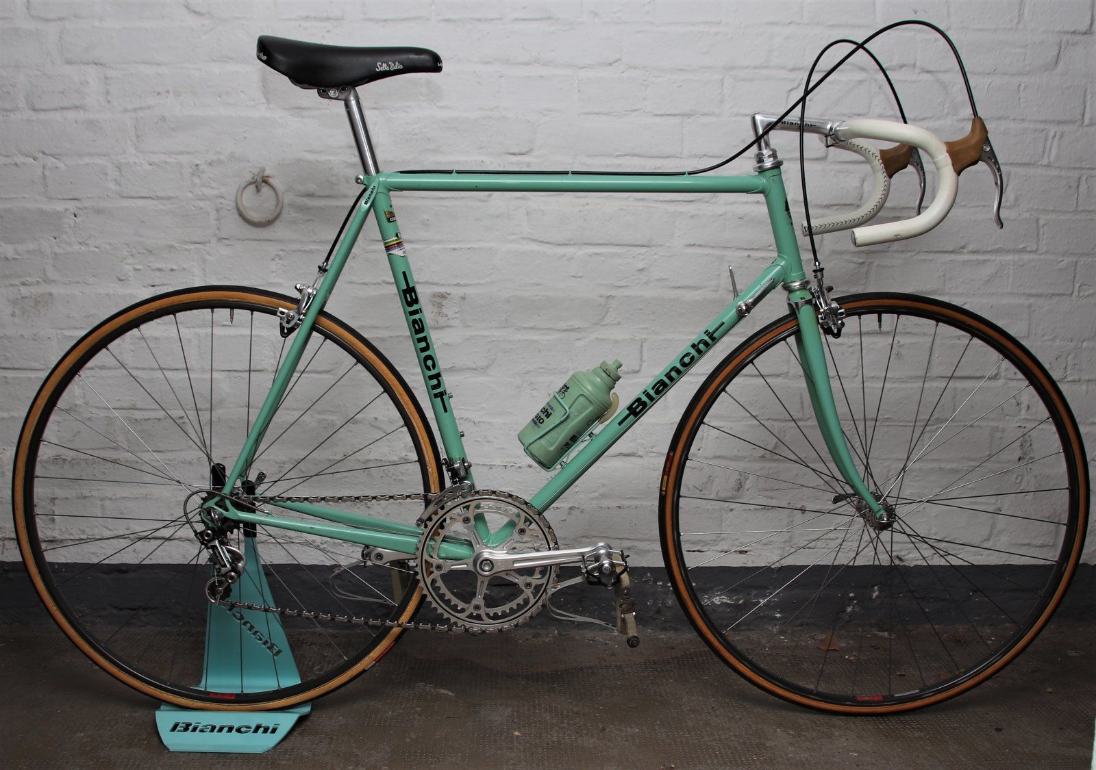

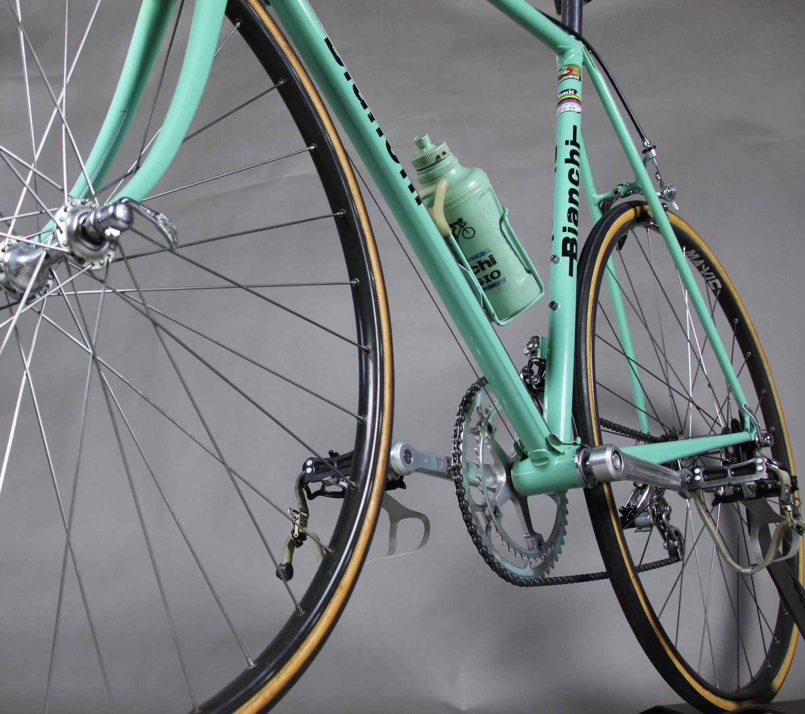

Heute hab ich mit etwas Muße eine Fotoleinwand aufgebaut, Lampen aufgestellt, Rad positioniert und geknipst. Leider kann ich mein neues Objektiv überhaupt nicht empfehlen, wobei ich schon fast von einem Defekt ausgehe. Werde mal den Sigma-Kundendienst kontaktieren. Anscheinend ist die Kamera in einem Bestimmten Brennweitenbereich nicht in der Lage, Gegenstände zu fokussieren. Dann klackt das Bild komisch zur Seite, als ob da irgendeine Linse wackelt und es wird immer leicht unscharf. Das hat mind. die Hälfte aller Bilder versaut. Morgen werde ich noch mal mit der Festbrennweite meiner Frau ein paar Bilder schießen. Bereue ein wenig, das Canon 18-135 weggegeben zu haben für das Sigma 18-250. Angeblich soll das sooo toll sein.

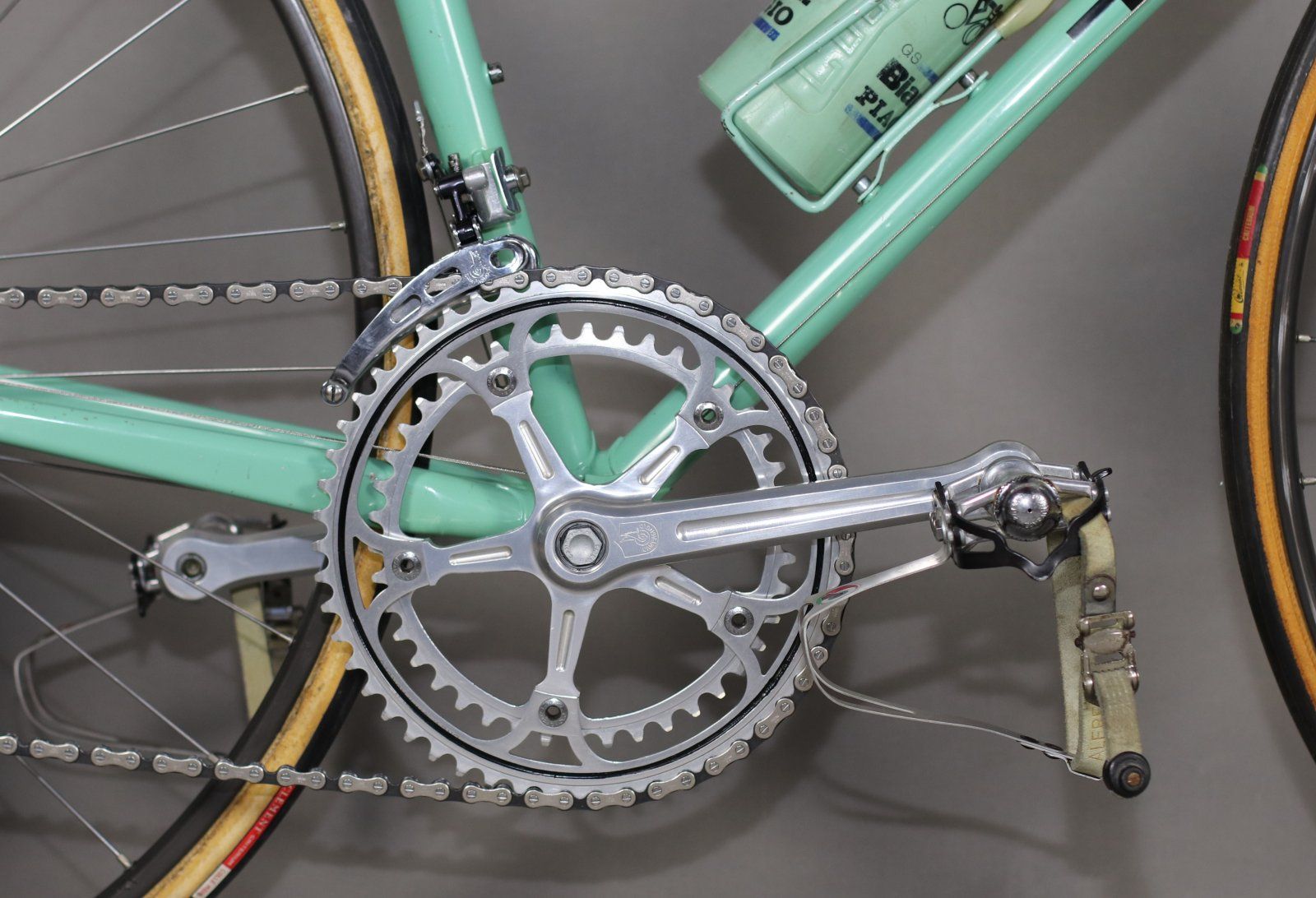

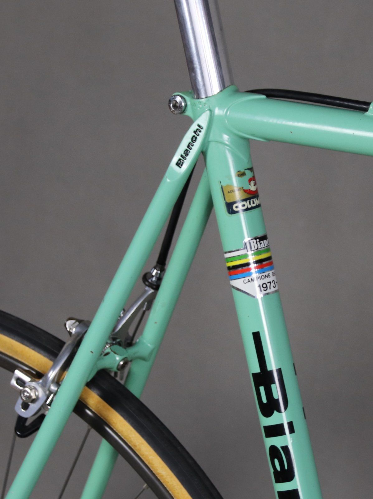

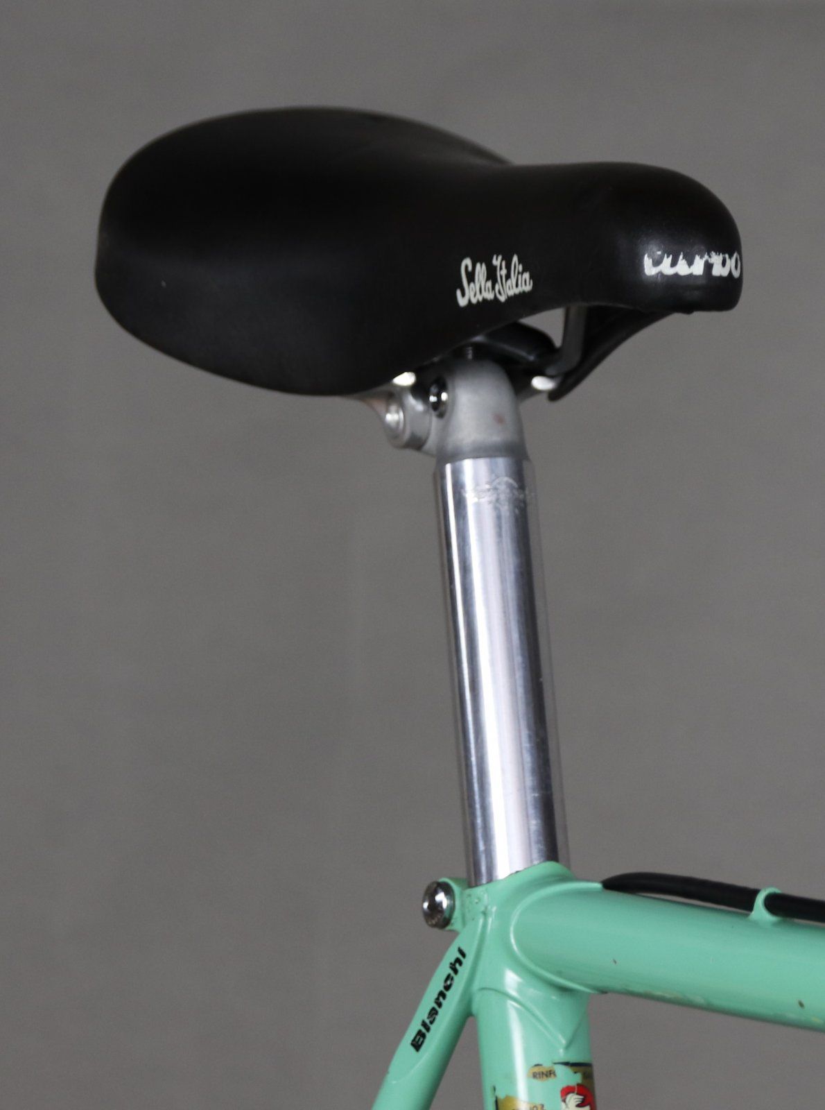

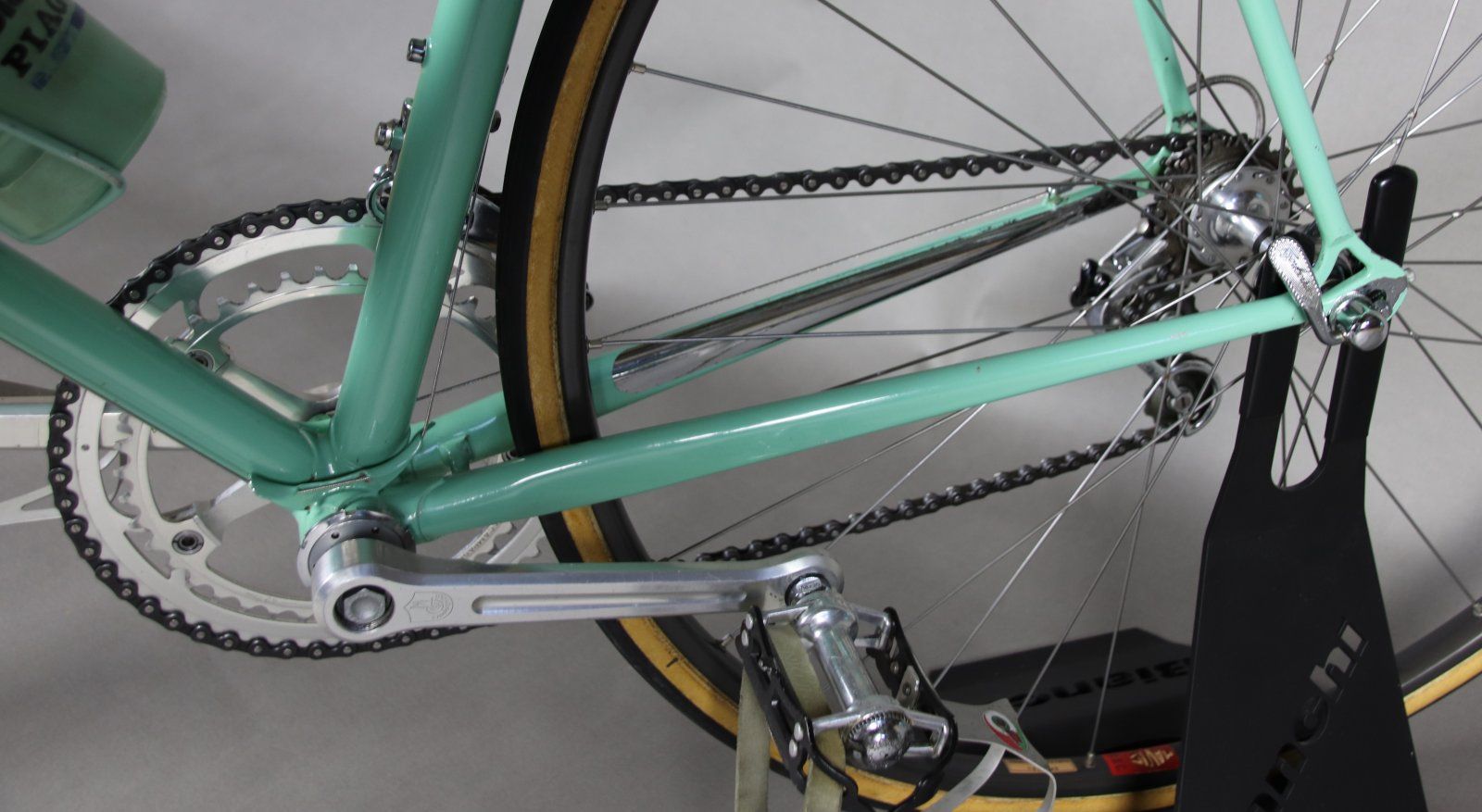

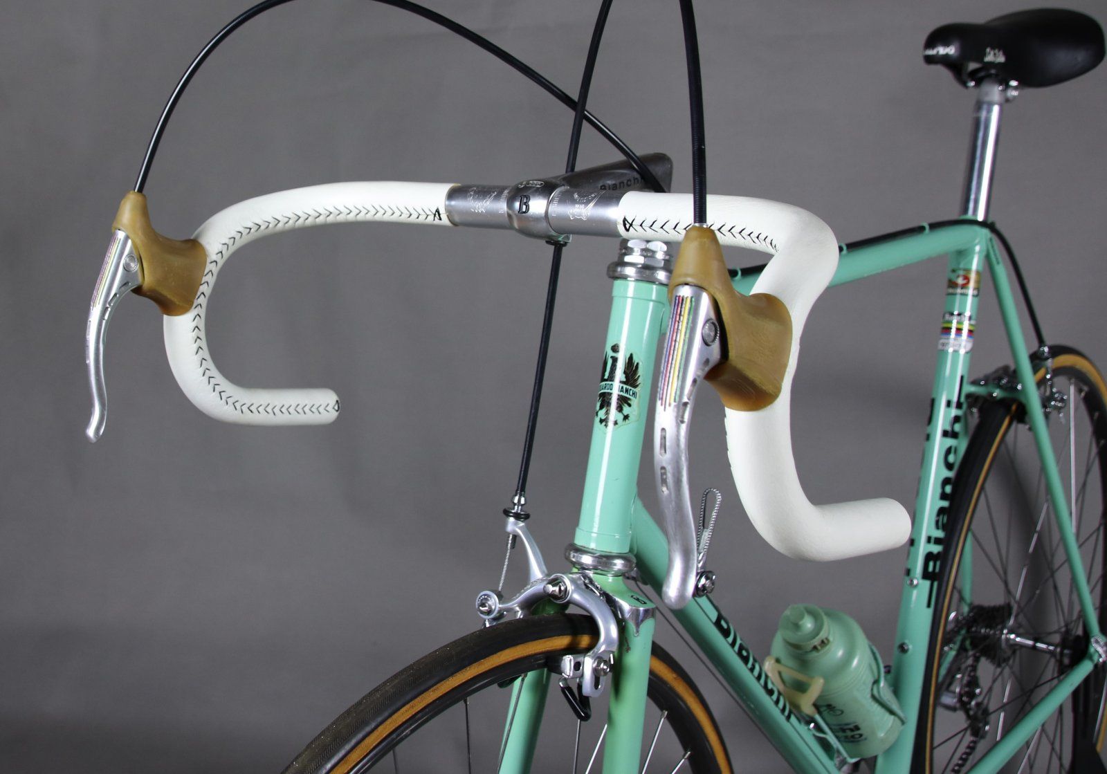

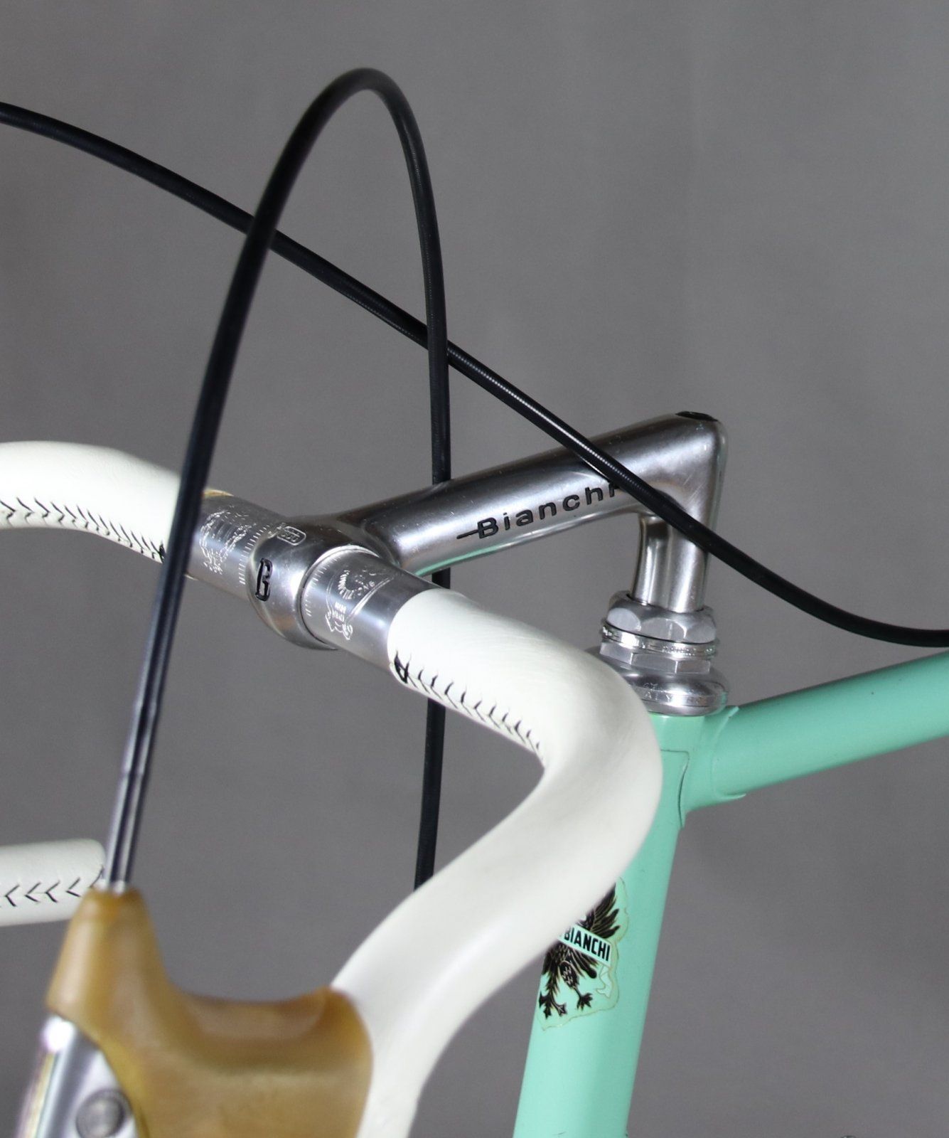

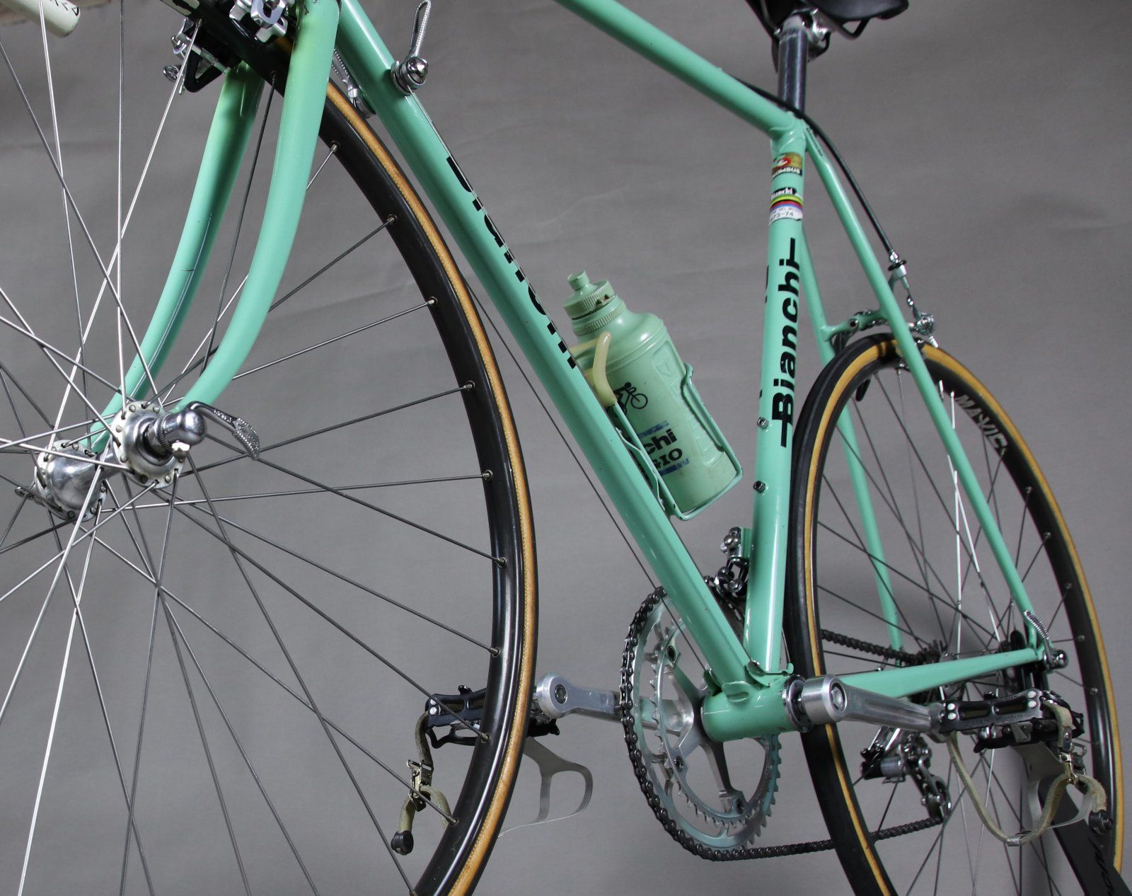

Ein paar halbwegs scharfe Fotos hänge ich mal ran, so für einen ersten Eindruck. Nicht perfekt, aber ich mache eh lieber draußen Bilder.Anhang anzeigen 894701Anhang anzeigen 894702Anhang anzeigen 894703Anhang anzeigen 894704Anhang anzeigen 894705Anhang anzeigen 894706Anhang anzeigen 894707Anhang anzeigen 894708Anhang anzeigen 894709Anhang anzeigen 894710
SenSaTioNell! Danke, liebe Hilde. Meisterlich!

Hab heute noch mal ein paar scharfe Bilder gemacht. Einiges mit der Festbrennweite, aber auch das Zoom klappt, wenn ich handfokussiere. Muss ich mal reklamieren, habs ja noch nicht lange und bisher kaum eingesetzt. Irgendwas klockert da auch drin.
