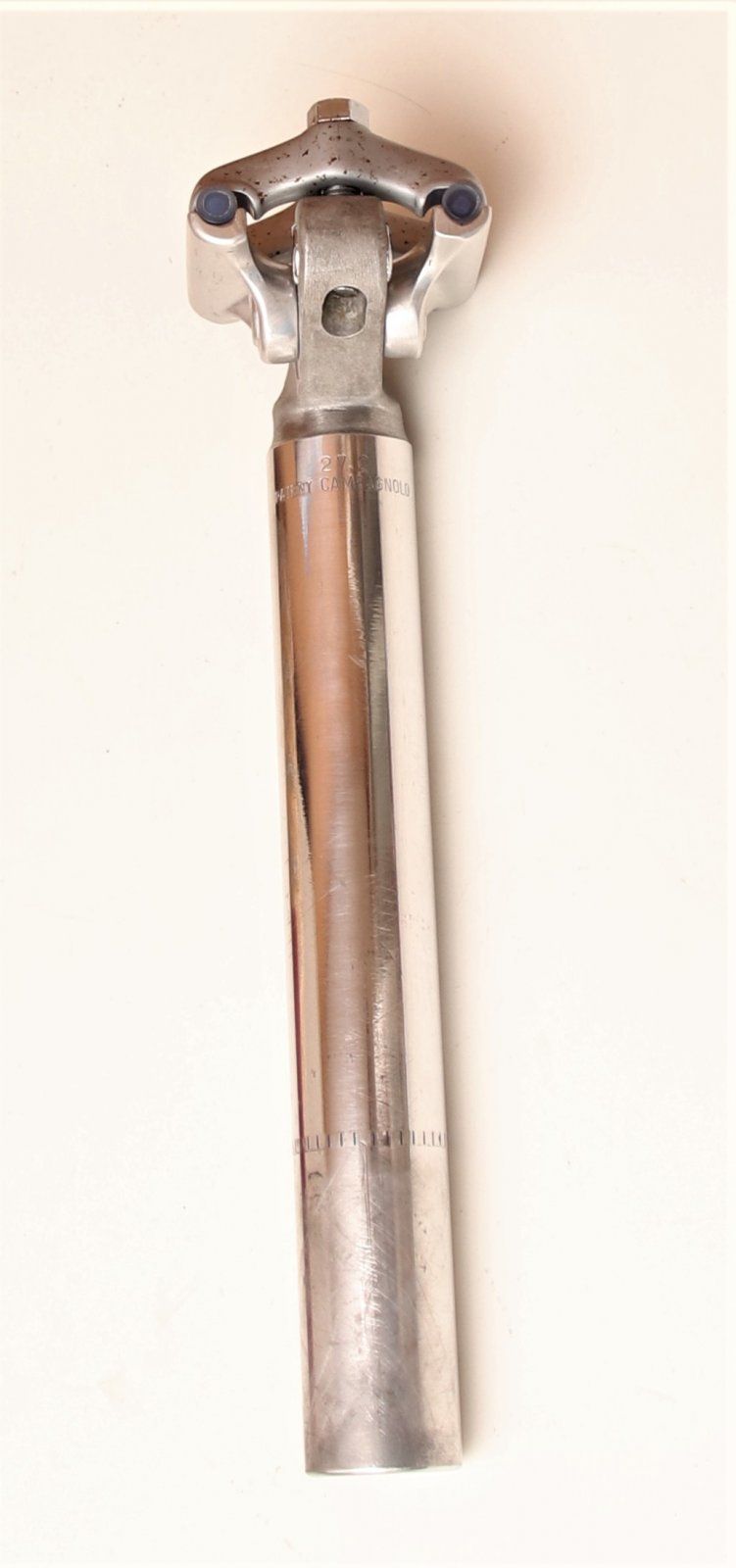

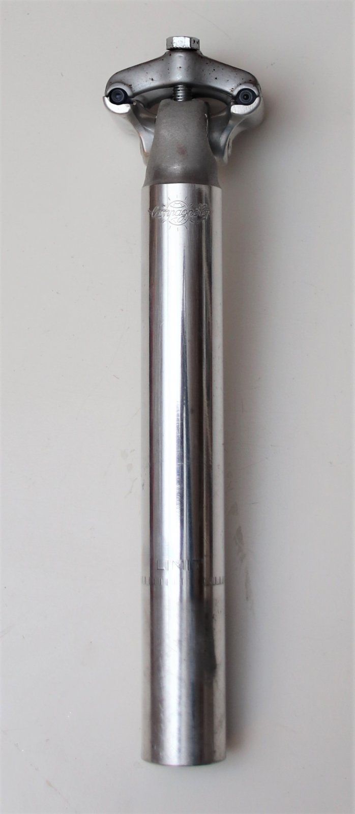

Heute hab ich mich ma an die Stütze gemacht. Die ist zwar nicht original, wird aber bleiben, bis ich entweder mal eine der beiden weltweit existierenden finde, oder drüber hinwegsterbe. War ganz schön dreckig. Also erst mal waschen. Das Alu war matt und fleckig. Also schnell man mit Autosol ne Runde drüber. Jetzt sieht man die vielen kleinen Kratzer und auch die zwei-drei größeren viel besser. ;) Das bleibt aber, es ist schließlich kein Neurad. Soll ja auch Kampfspuren zeigen. Den Sattel hab ich zwar ein wenig mit schwarzer Nubuklederpflege behandelt, aber der wird ja eh getauscht gegen einen zeitlich passenden und kommt daher in die Restekiste. Wer weiß, wann ich mal ein 91er Rad aufbaue. Meist ja wenn man alle passenden Teile grad weggegeben hat.
Anhang anzeigen 886554Anhang anzeigen 886555Anhang anzeigen 886556Anhang anzeigen 886557
Bilder mit Blitz sind schonungsloser als die Wahrheit. :(

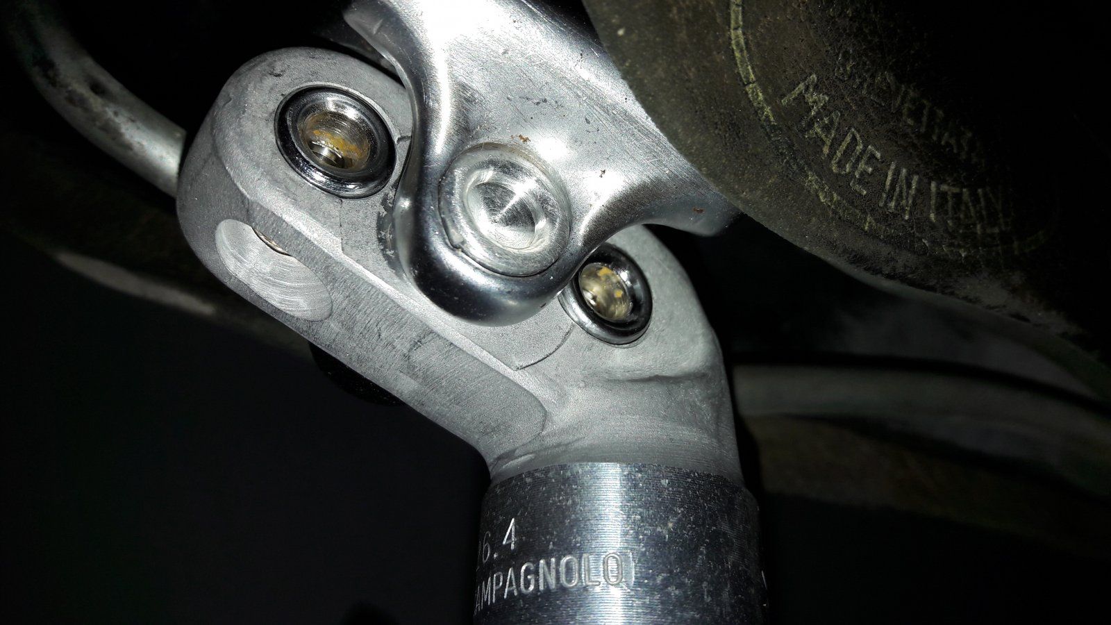

Die Sattelstütze hat auf der linken Seite unterhalb der vorderen Gewindemutter einen sichtbaren Anriß.
Auf der rechten Seite an der hinteren Gewindemutter evtl auch
...das wurde der Stütze an meinem Gitane auch nachgesagt. Es waren dann Spuren vom Planfräsen für den Railhalter:
