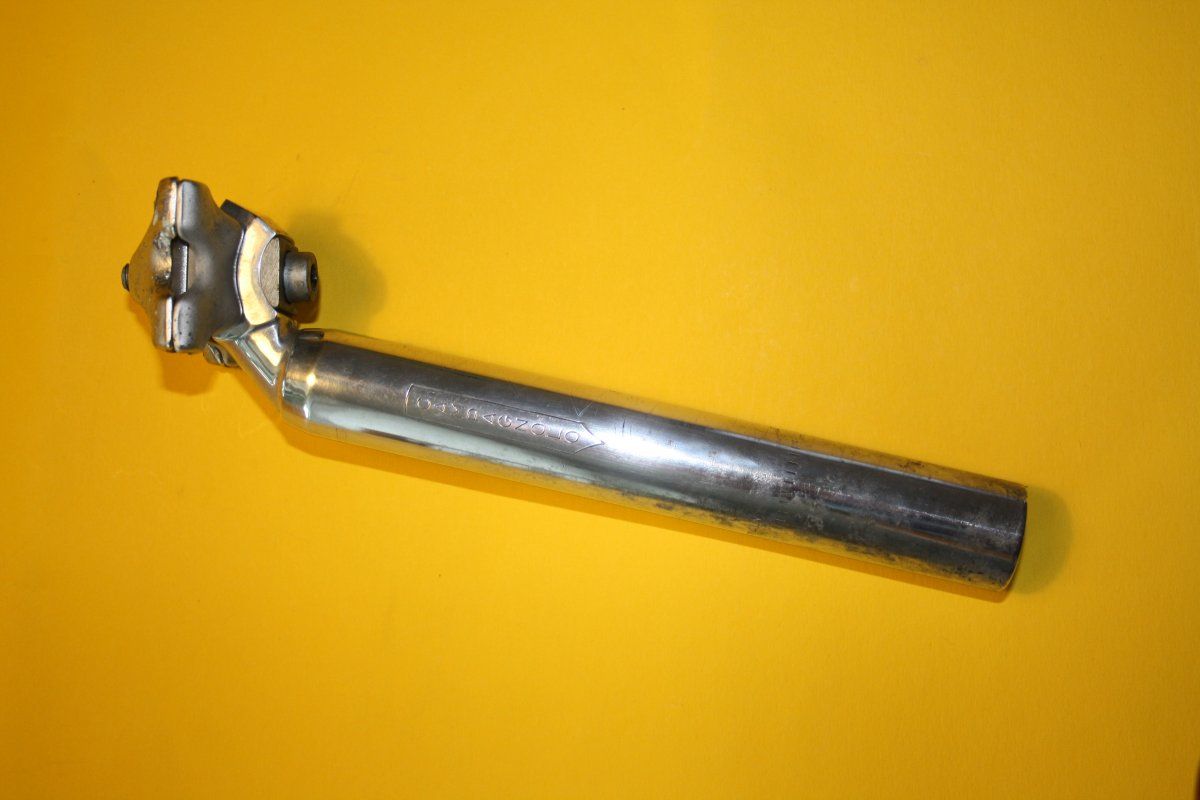

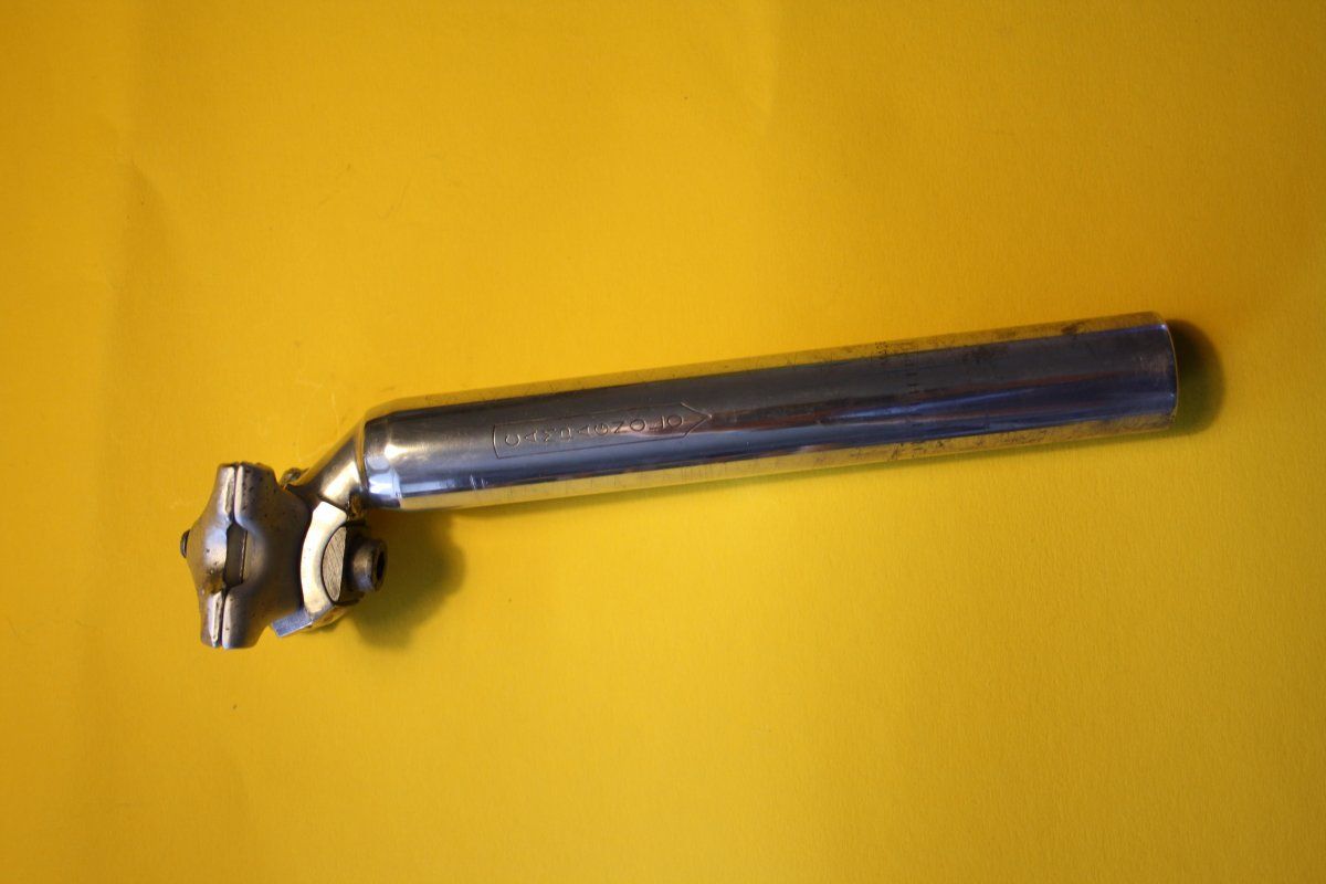

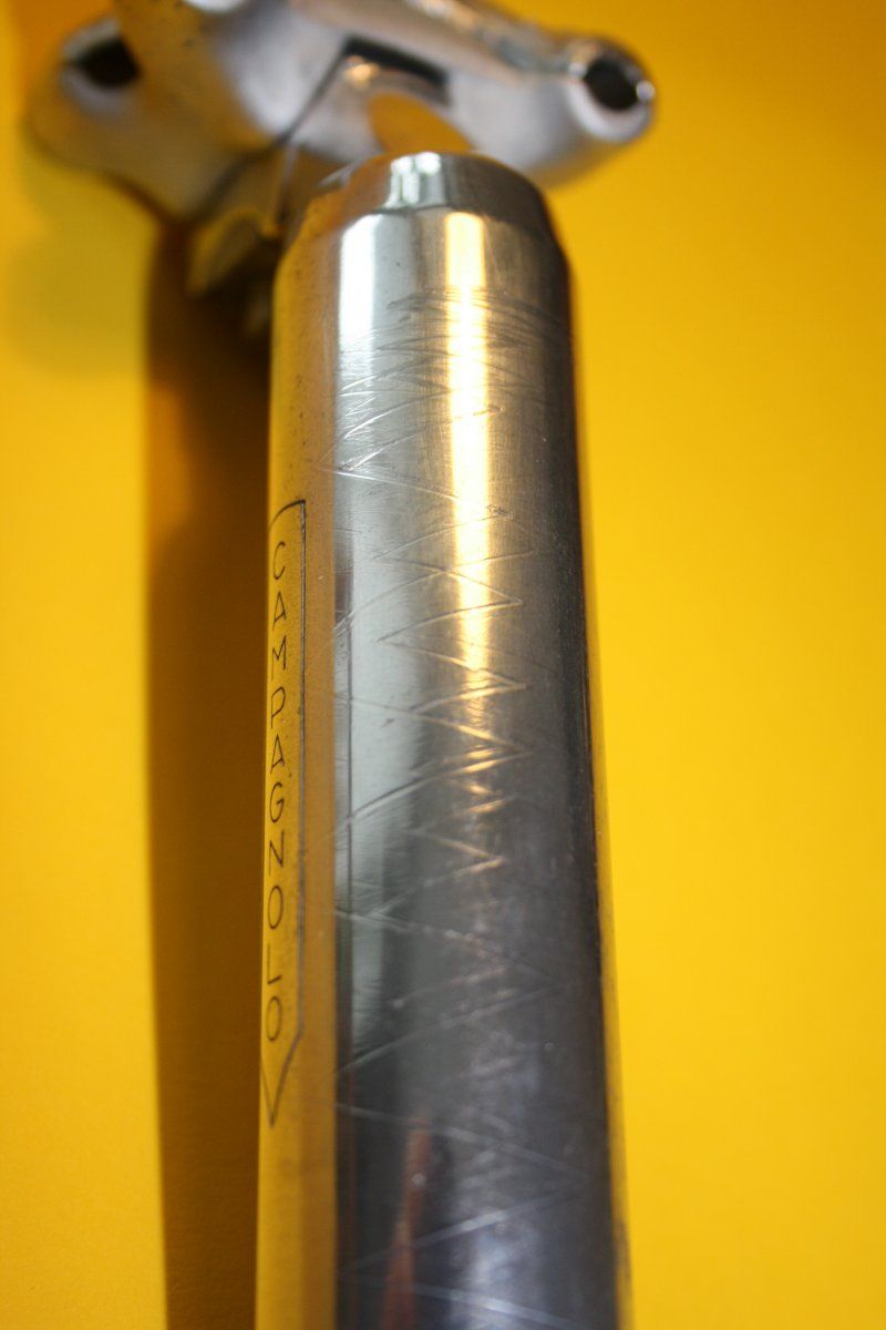

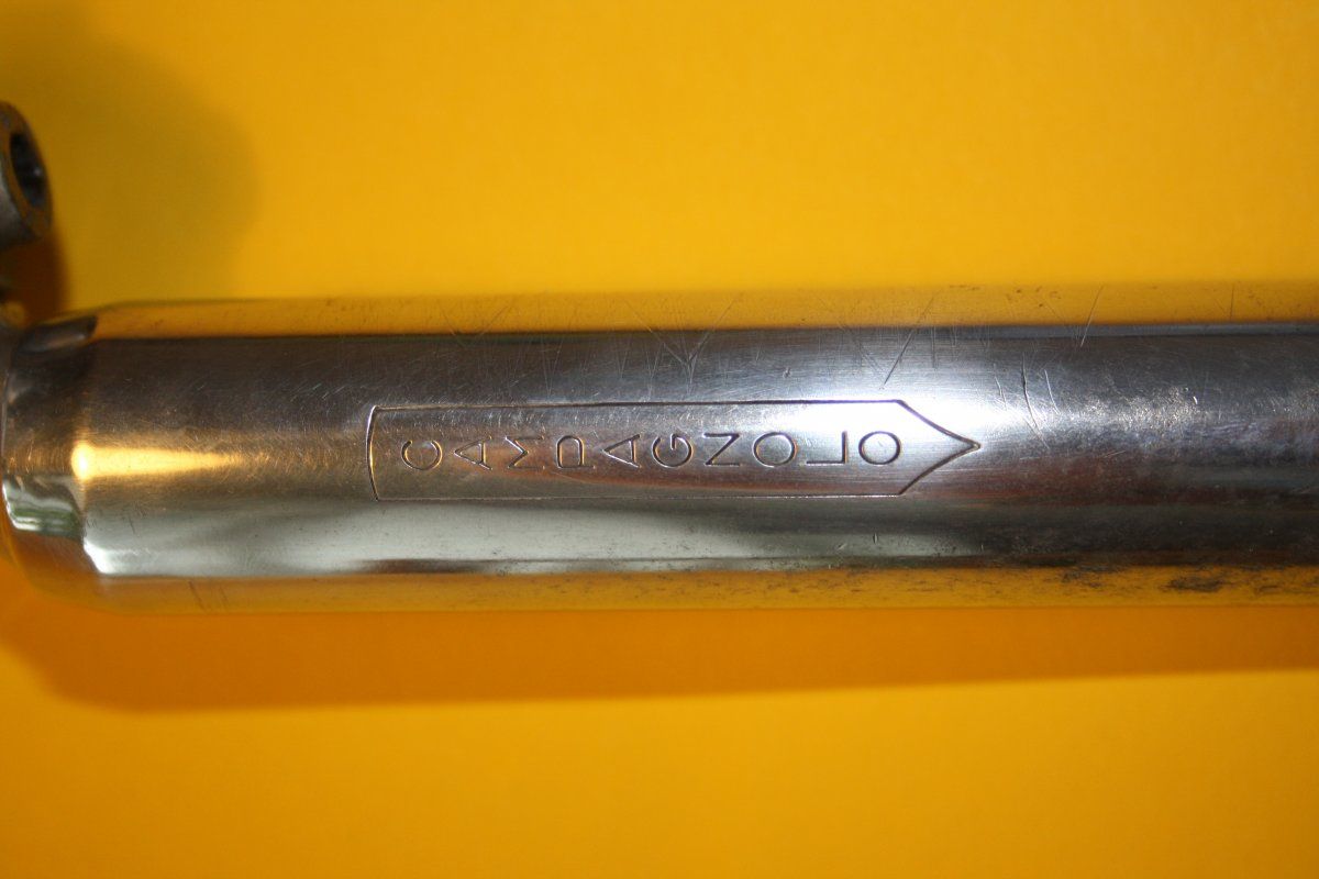

Biete Campagnolo-Sattelstütze 27,2 im gebrauchten Zustand mit mehreren Kratzern.
50€ (inklusive Versand nach Österreich&Deutschland)

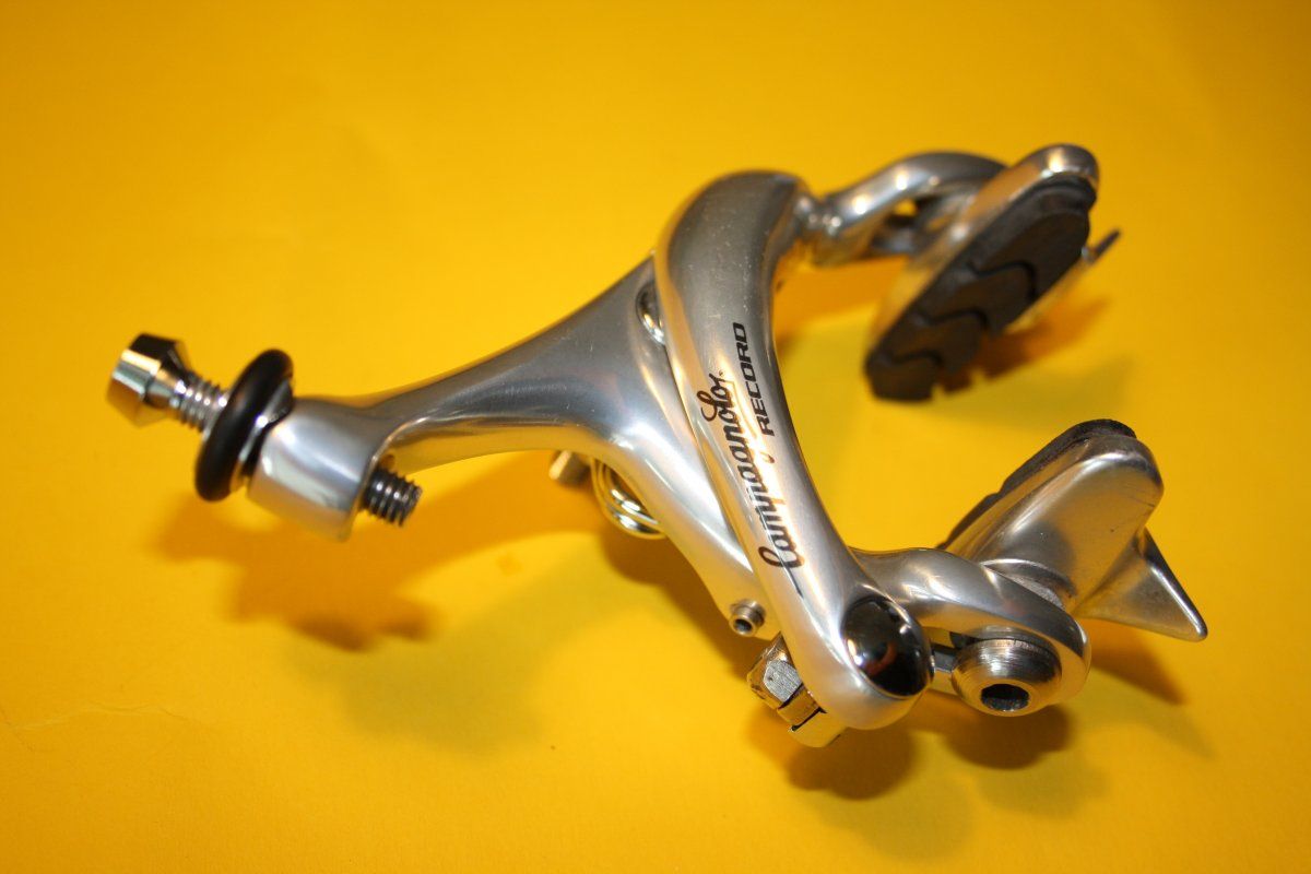

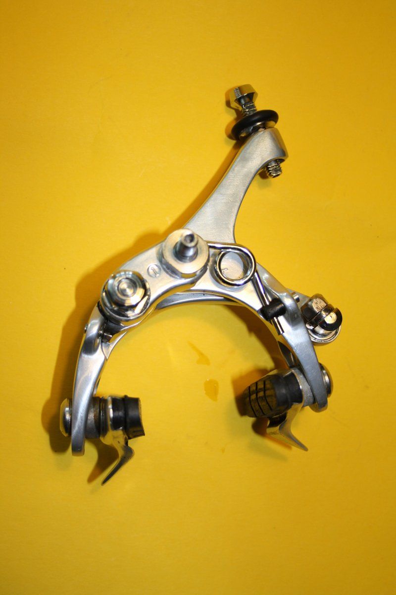

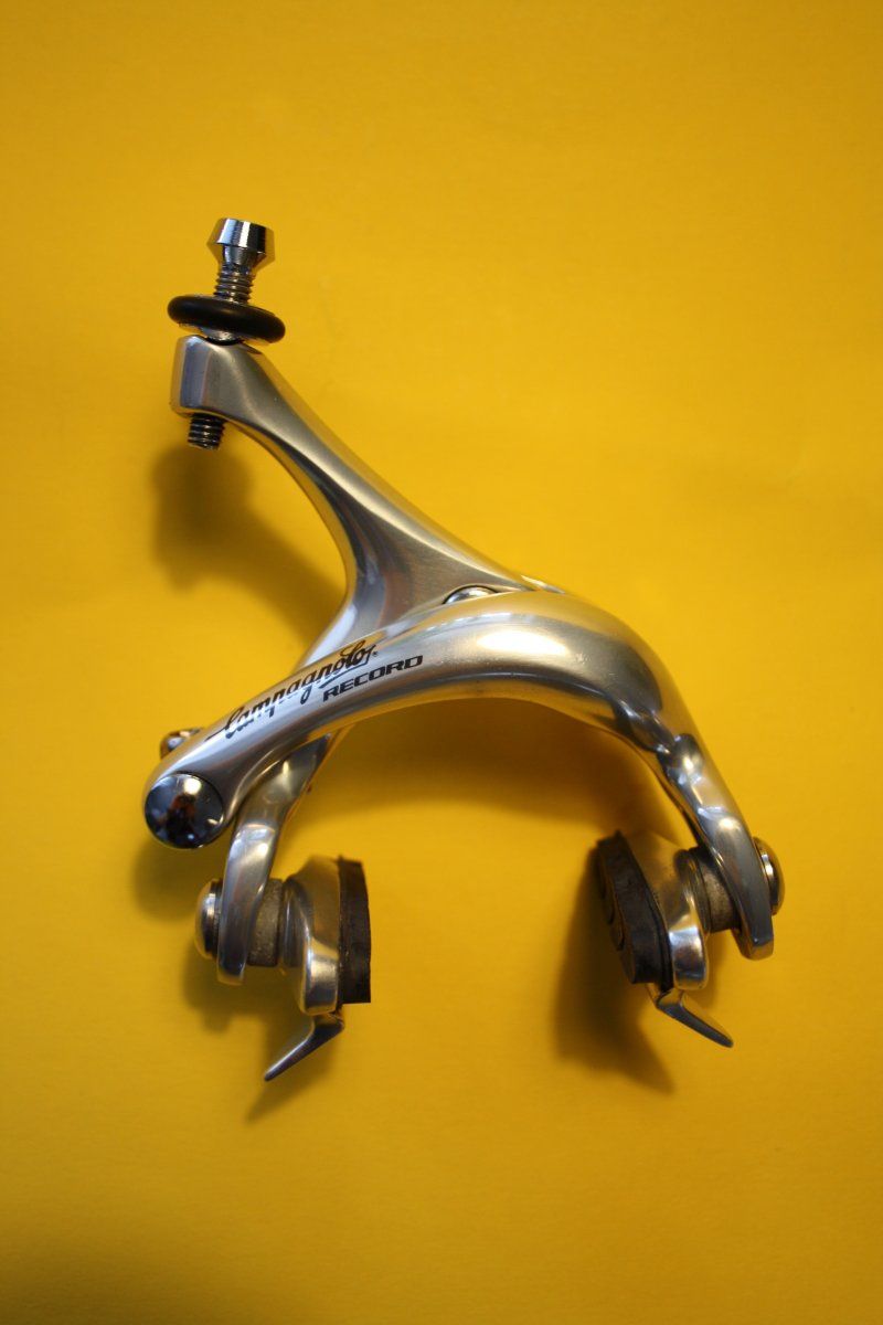

Biete eine Campagnolo-Record Bremse in einem guten Zustand. Bremsklötze sollten erneuert werden.
35€ (inklusive Versand nach Österreich&Deutschland) Ist Reserviert!
Die 2. Bremse habe ich vor Jahren zum Reinigen zerlegt, und mittlerweile einige Kleinteile verwurschtelt:rolleyes: Kann ich aber bei Bedarf dazugeben!

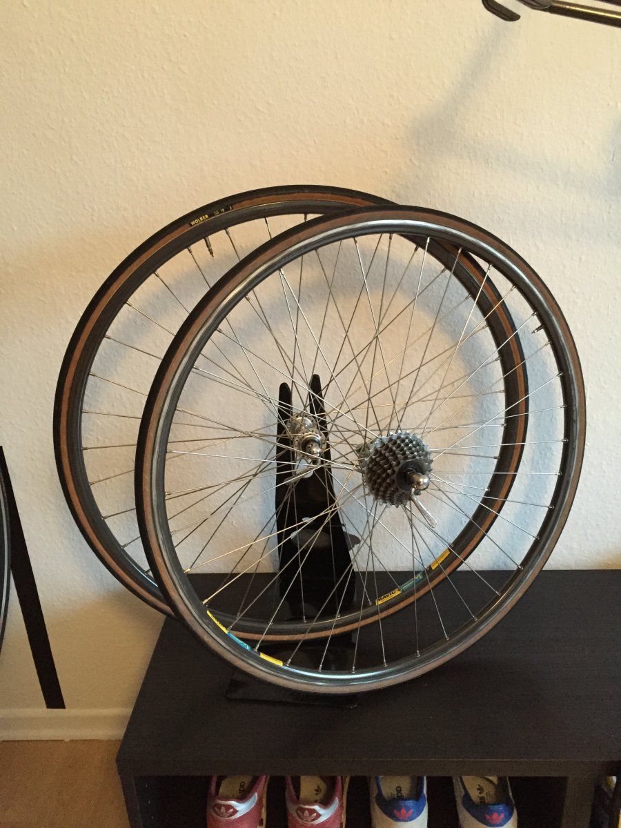

dieser wunderhübsche lrs ist abzugeben!
mavic open 4 cd felgen mit shimano 6400 -tricolore naben.
eb 100/126
zustand sehr gut, laufen butterweich und sind frei von höhen- und seitenschlägen.
Nur Mantel und schlauch sollten gewechselt werden!
7fach kasette ist inklusive

Bin mit @stfn_hss seit gestern Abend per PN im Kontakt bzgl. des zitierten Laufradsatzes. Da ich nicht weiß, wie ich den Beitrag aus dem Biete Thread in den Mal-eben-schnell-ne-Bastefrage-Thread zitieren kann, frage ich jetzt böserweise einfach mal hier nach.
Die Hinterradnabe von dem angebotenen LRS ist eine FH6402. Müsste die nicht eigentlich eine Einbaubreite von 130mm haben?
Habe in Erinnerung, dass die FH6400 UG mit 126mm ist, FH6401 HG und UG mit 126mm und die FH6402 HG (evtl. auch noch UG?) aber mit 130mm. Stimmt doch so oder?
Kann es sein, dass der Vorbesitzer mal den Freilaufkörper des Hinterrads gewechselt hat? Sind denn die 7fach (FH 6400 bzw. 6401) Freilaufkörper genauso breit wie die 8fach Freilaufkörper (FH6402)? Sodass ein Umbau/Wechsel der Freilaufkörper problemlos möglich ist?

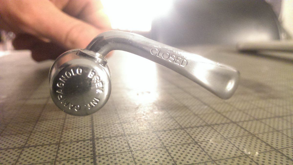

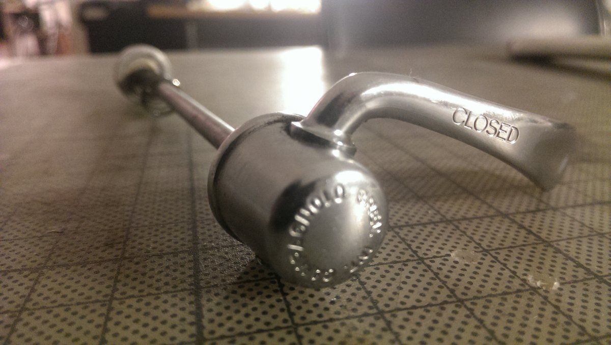

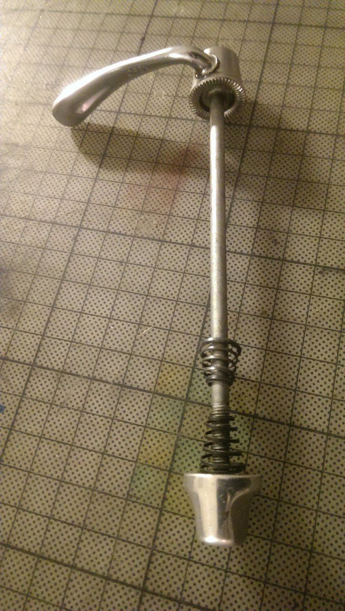

2015-01-24 20.23.23.jpg 2015-01-24 20.24.03.jpg 2015-01-24 20.23.52.jpg Biete CAMPAGNOLO CHORUS Schnellspanner fürs Vorderrad.
5 Euro plus 2,50 Euro Versand RESERVIERT

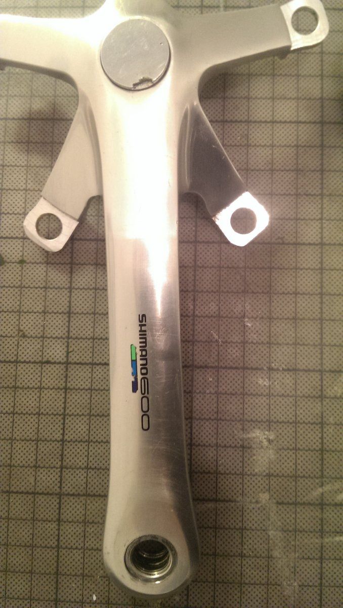

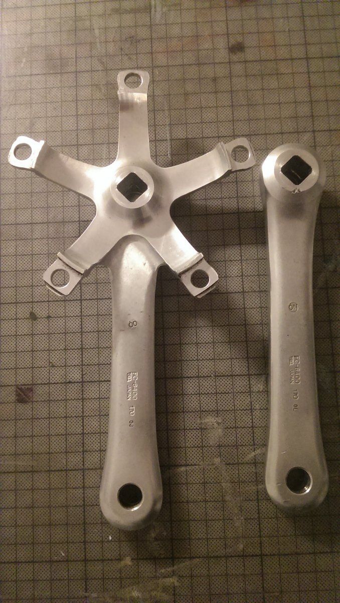

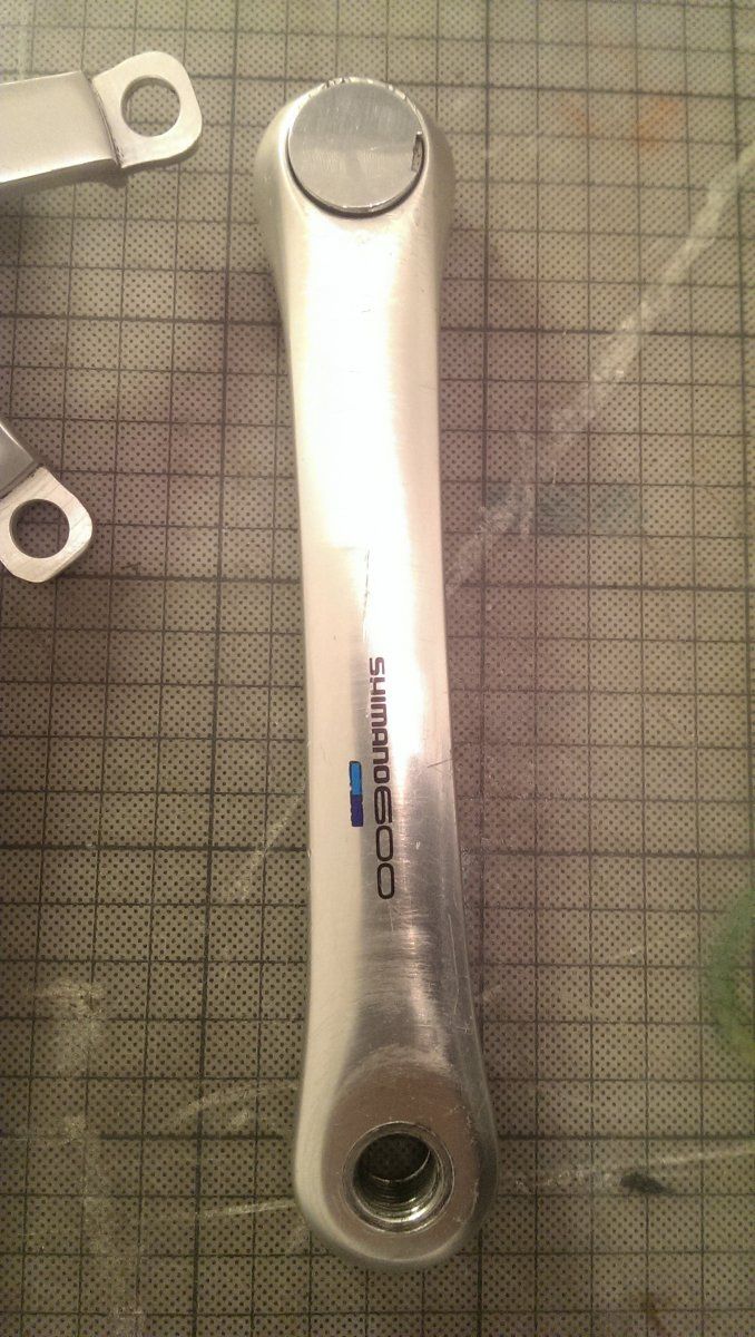

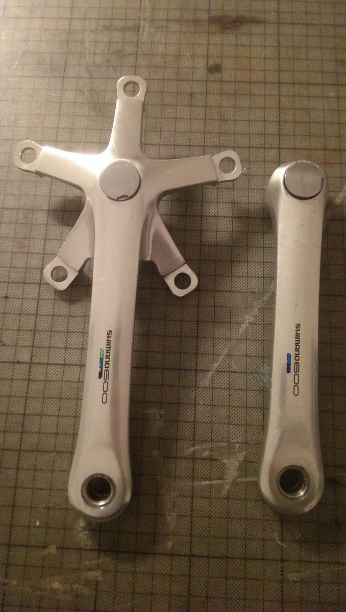

Biete Shimano Ultegra 6400er Kurbel. 170mm Länge.
Oberfläche hat einige Schleifspuren, welche auf den Bildern nicht so gut rauskommen.
RESERVIERT
Die FH-6402 hat wie Du schreibst eigentlich tatsächlich eine Einbaubreite von 130mm und einen Freilaufkörper für 8-fach HG.
Der Achskörper an sich ist allerdings m.W. bei allen drei Modellen identisch (FH-6400/6401/6402), ebenso die Aufnahme/Befestigung der Freilaufkörper. Ebenfalls identisch von den Abmessungen sind dann auch noch auch die linken Staubkappen der Naben (auf welchen die Typenbezeichnung steht, die ist dann natürlich entsprechend dem Modell).
Eine als 7-fach/126 ausgewiesene FH-6402 hat also entweder mal einer mit entsprechendem Freilauf, passenden Spacern und kürzerer Achse auf 7-fach umgebaut, oder es ist eine originale 7-fach, und es hat jemand ersatzweise eine andere Staubkappe draufgedrückt.
6/7-fach und 8-fach Freilaufkörper sind unterschiedlich breit, man kann die schon tauschen, muss aber halt dann auch sehen, dass man das ordentlich mit den Abständen hinbekommt. Und die richtige Einbauweite beachtet. Der 8-fach auf 126mm Einbauweite ergibt denke ich einen gefährlich steilen Winkel der Speichen auf der Antriebsseite, bietet sich nicht wirklich an.
...wobei gefährlich steil bedeutet, ähnlich steil wie heute bei 11fach und 130mm. Nicht schön, aber bei einem durchdacht aufgebauten laufrad funktioniert das.
