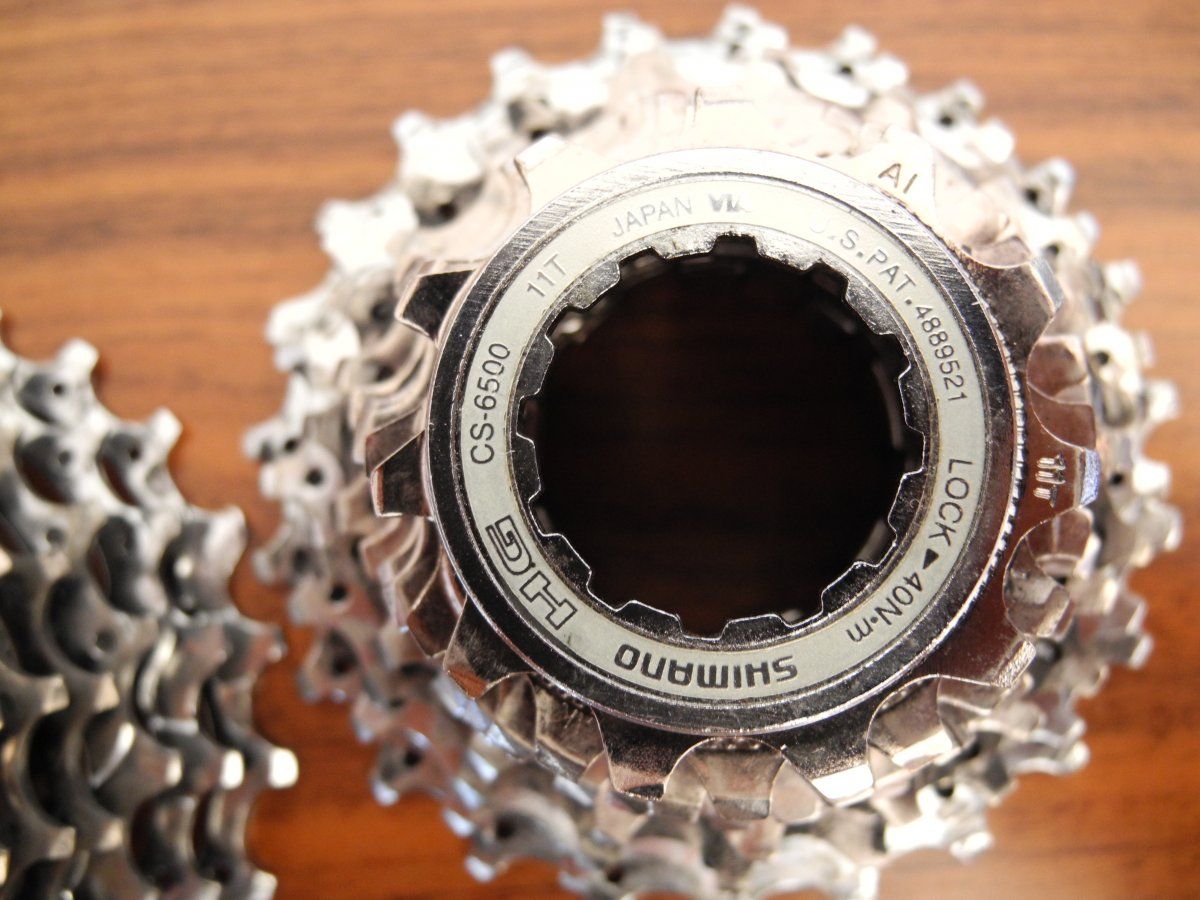

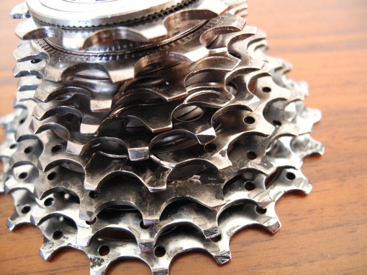

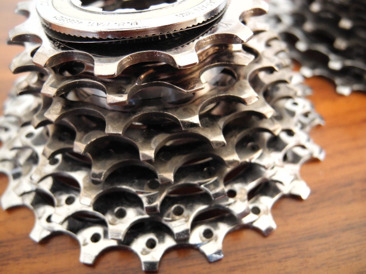

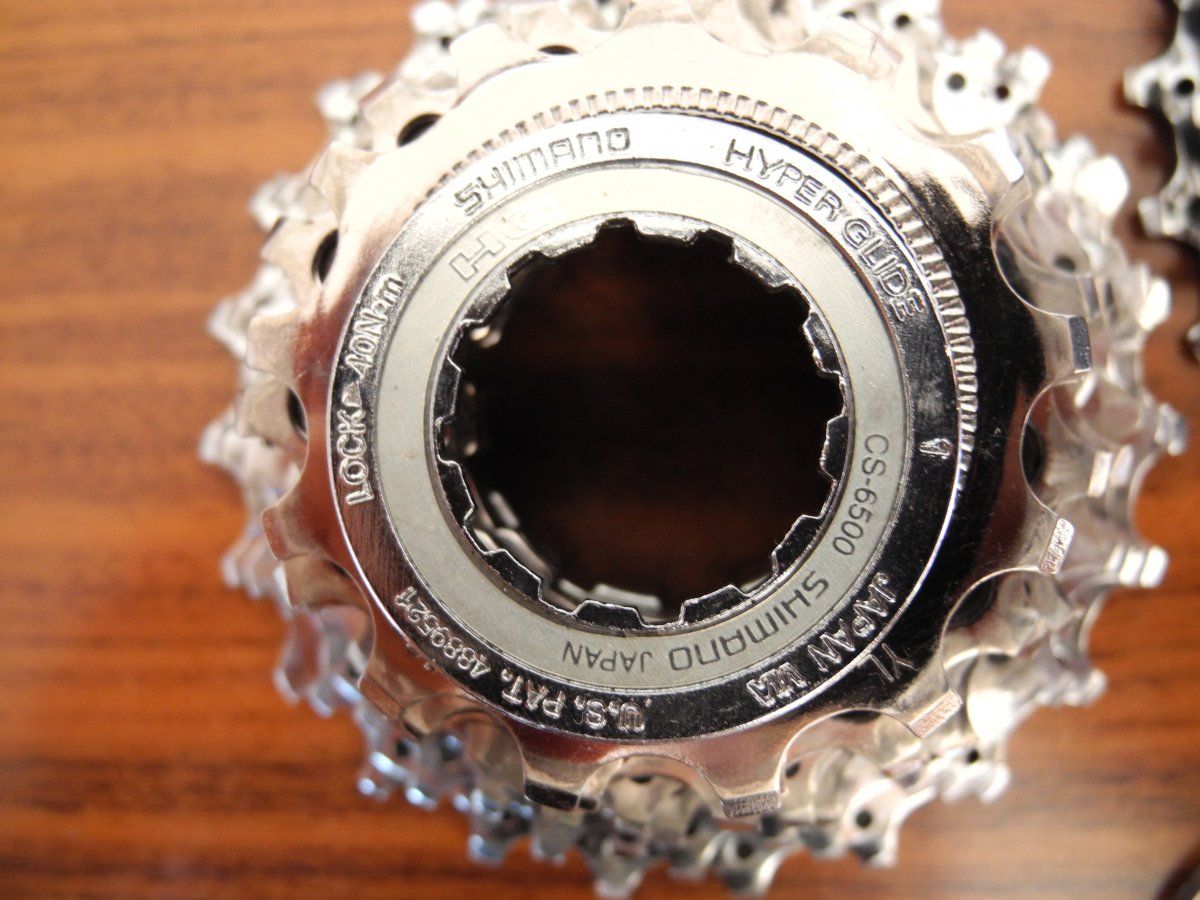

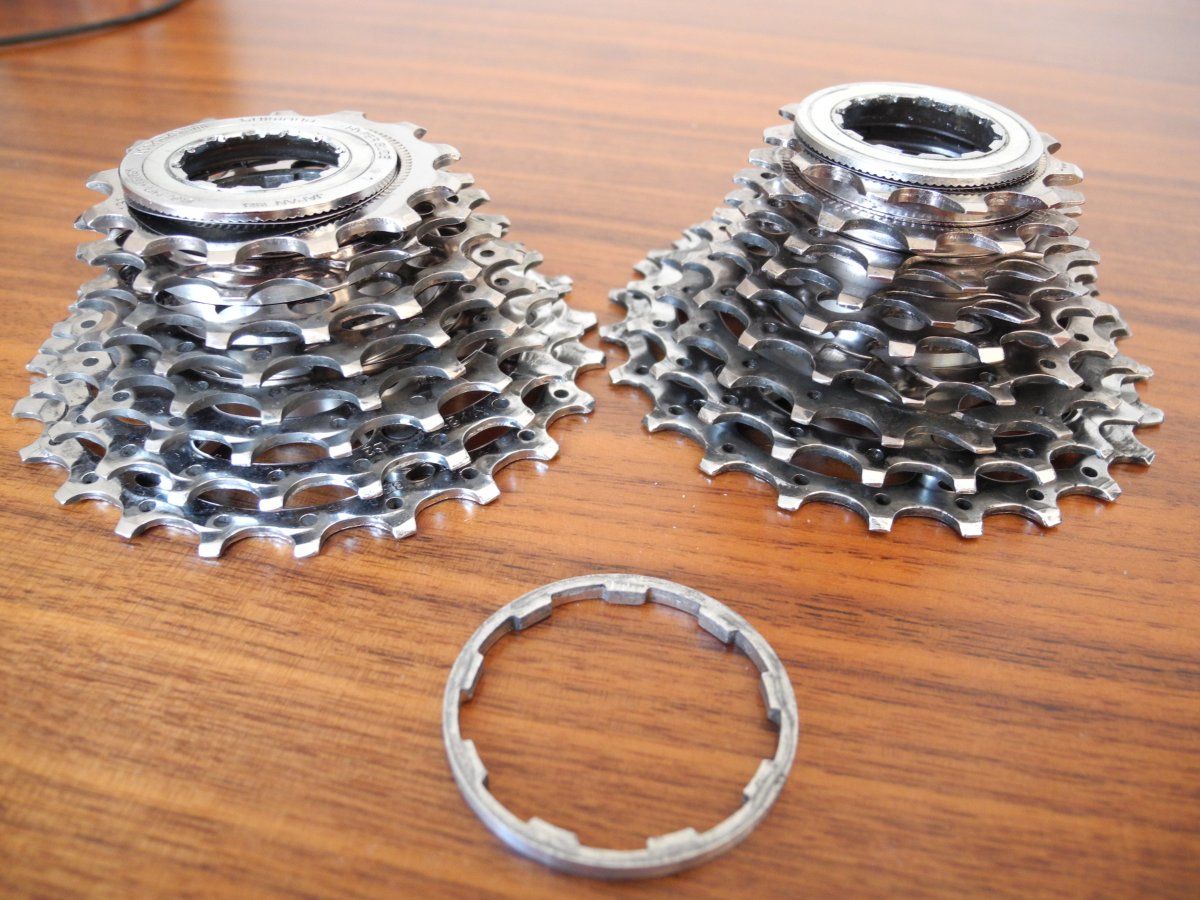

Shimano Ultegra (CS 6500) Ritzelpakete zu verkaufen.
Ich biete sie hier als gebraucht und unvollständig an. Als Ersatzteile sicherlich noch toll. CS6500 sollte eigentlich 9fach sein. Bei einem Paket fehlt aber ein Ritzel und ich weiß nicht so recht wie da was wo zusammenpasst.
Es gibt:
1x 19-23 (3 zusammengenietet)
1x 21-23 (2 zusammengenietet)
1x 17-19 (2 zusammengenietet)
1x 16-17 (2 zusammengenietet)
2x 15
2x 14
1x 13
1x 13 (mit Riffelung für den Verschlussring)
1x 12 (mit Riffelung für den Verschlussring)
1x 11 (mit Riffelung für den Verschlussring)
2x Verschlussring (der eine ist einen tick größer als der andere)
6x 9fach Distanzringe
Anhang anzeigen 261303 Anhang anzeigen 261304
Anhang anzeigen 261305 Anhang anzeigen 261306
Ich möchte gerne 10€ + Versand für beide.
Ich kann sie nicht gebrauchen, will aber gern Hilfestellung geben. Es fehlt ein 12er mit Riffelung (gibt's glaube ich gar nicht ohne). Der größere Lockring ist für Kassetten mit kleinstem Ritzel 12Z oder größer, der kleinere für 11Z-Ritzel.
Die beiden Kassetten sind:
12
13 mit Riffelung
14
15
16/17
19-21-23
11
12
13 ohne Riffelung
14
15
17/19
21/23
also eine 11-23 und eine 12-23. Welche der verschiedenen Einzelritzel gleicher Zähnezahl (also 12er, 14er und 15er) zu welcher Kassette gehören ergibt sich aus den eingeschlagenen Markierungen und den entsprechenden PDFs bei Paul Lange. Alternativ einfach nach System Sheldon Brown die Schalthilfen nachverfolgen, die sollten von Ritzel zu Ritzel immer den gleichen Winkelabstand haben. Oder einfach sich ein Ei darauf pellen, es schaltet auch gut wenn die Schalthilfen nicht perfekt einjustiert sind.

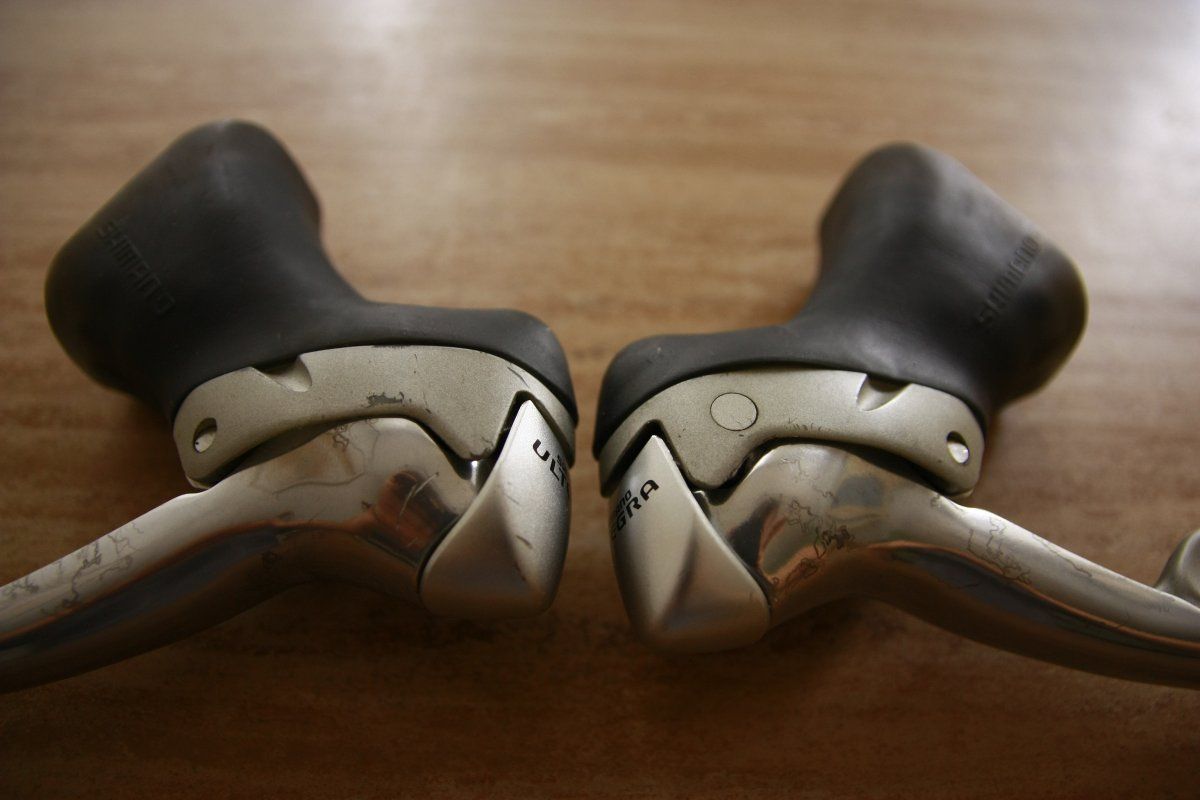

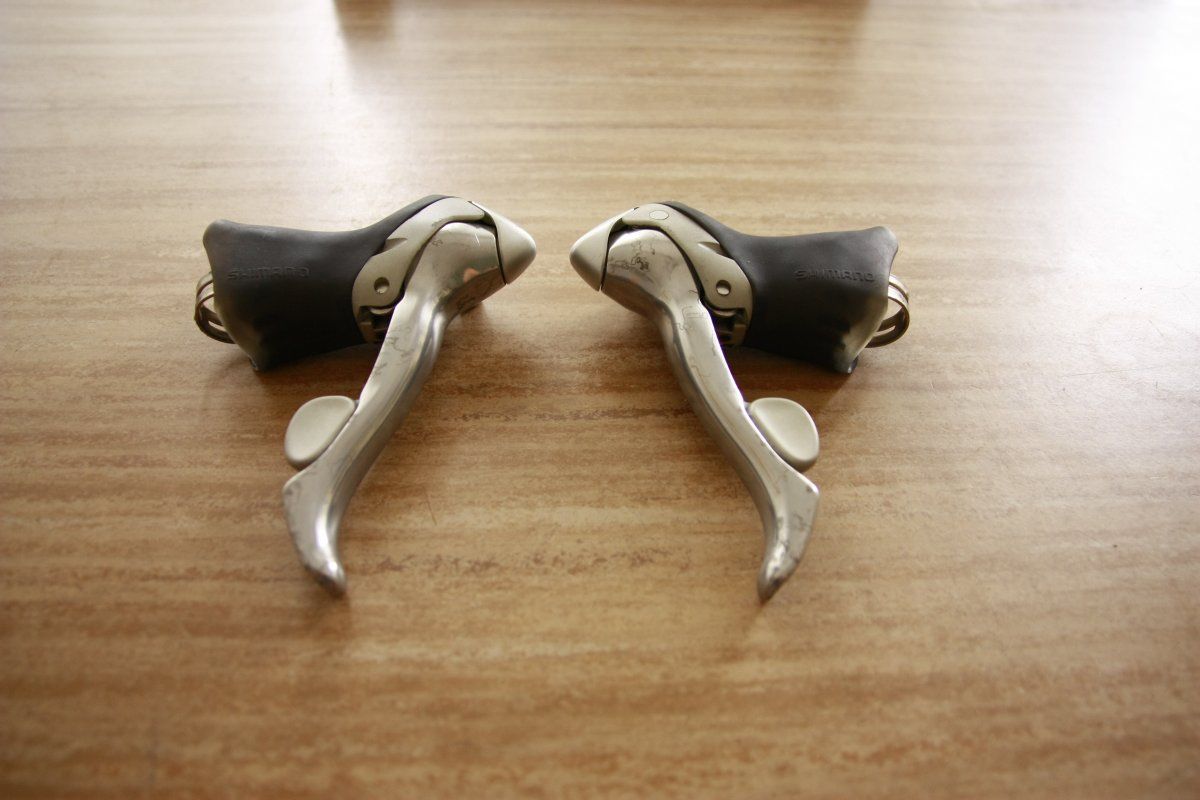

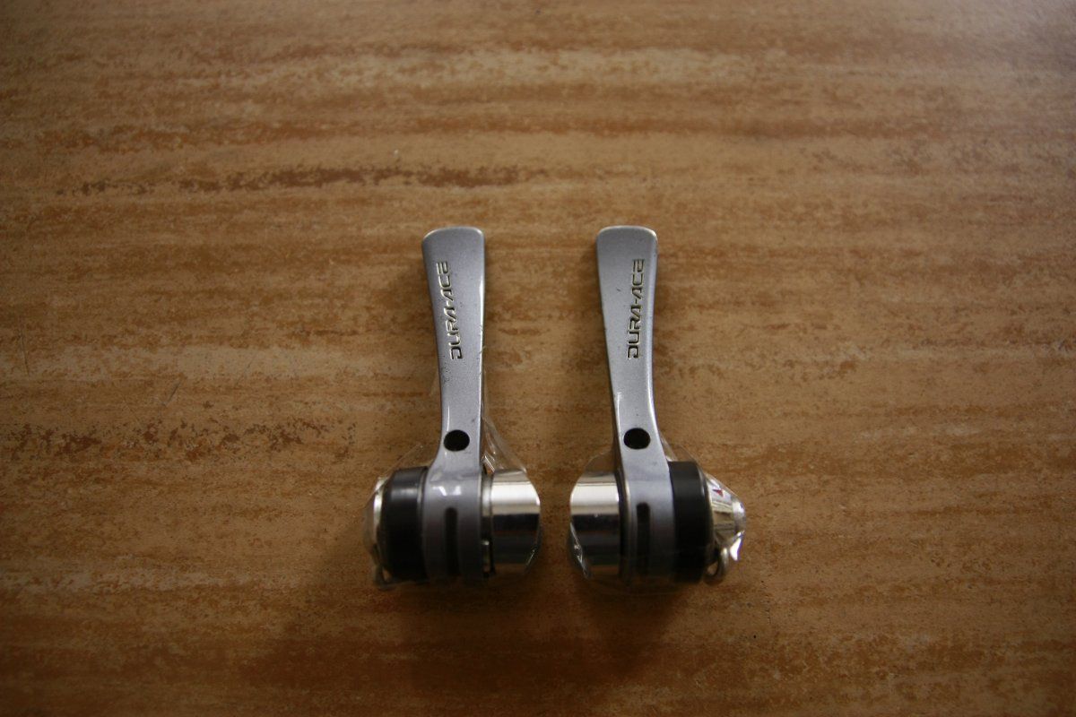

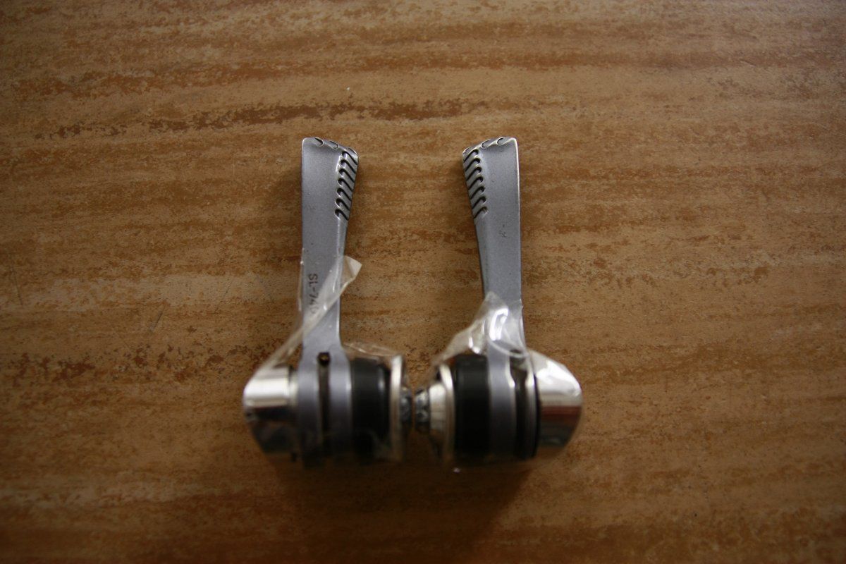

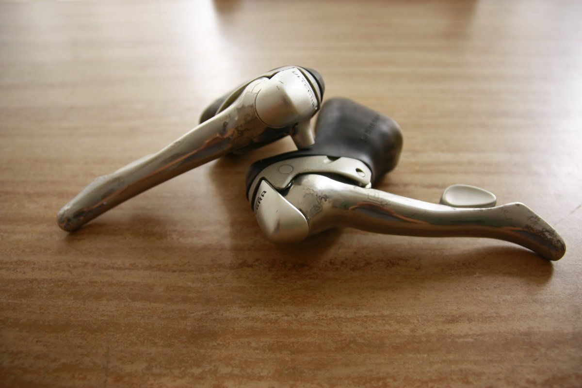

Biete Dura Ace 7401 shifter, einer angeschrabt - 35 € + V.

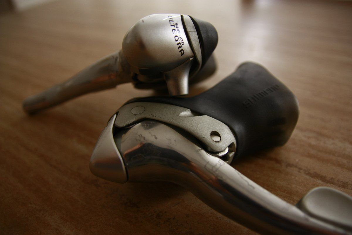

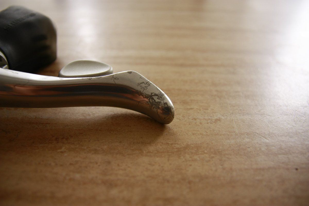

Ultegra ST- 6500 2 x 9, Zustand: Gut, Eloxalschicht löst sich?! 65€ + V.
