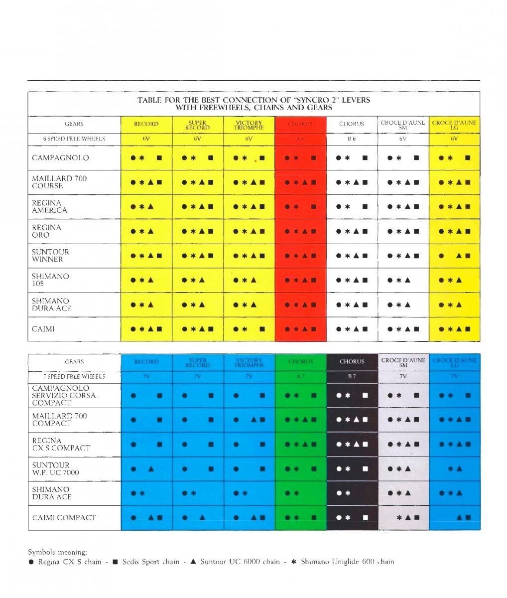

Irgendwo im Netz bin ich mal über eine Liste der möglichen und schaltbaren Kombinationen aus Syncro/ Syncro II Hebeln, deren Zahnscheiben für die Rasterung und Schaltwerken gestoßen. Diese frühe Indexierung bei Campa funktioniert nur in sehr speziellen Kombinationen aus Hebel, Zahnscheibe und Schaltwerk. 8-fach ging nach dieser Liste nur mit einem einzigen Schaltwerk aus der gesamten C-Record-Ära und zwar dem letzten Chorus aus 1994/1995.
Ich finde diese Liste nur leider nciht mehr, hatte aber genau wegen deiser Liste Syncro und Syncro II gleich ad acta gelegt. Mit den 8-fach Ergoa geht es deutlich einfacher und sollte auf Anhieb sauber schalten.

Das richtige Rasterscheibchen hast Du?
Campagnolo gibt da auch explizite Schraubkranz und Ketten Empfehlungen dazu.
Hat aber nie so richtig gut funktioniert (vielleicht mit moderner Kette und einem neueren Schraubkranz mit Steighilfen probieren?).

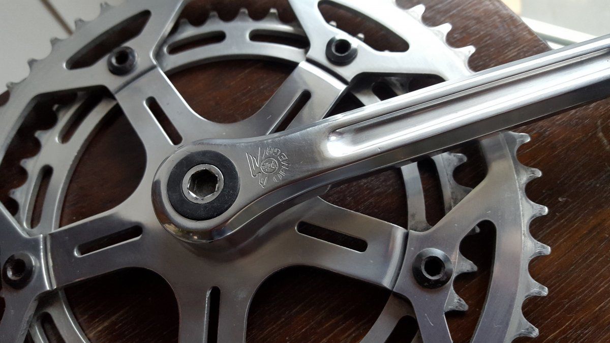

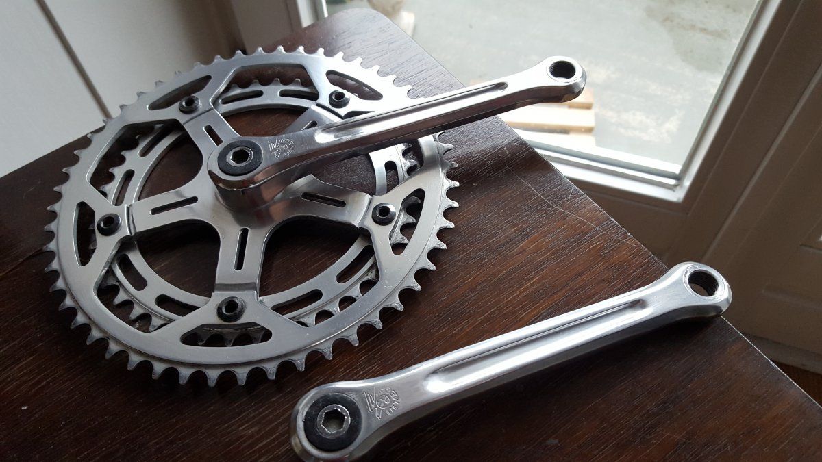

- Gipemme Kurbel, Zustand 2+, 170mm A.Länge, K.Blätter 52/42.Ohne Abdeckkappen. Vorderseite poliert. 34€ + V.
- Ofmega Kurbel, Zustand 2, 170mm A.Länge, K.Blätter 52/42. .Vorderseite poliert 25€+ V.
