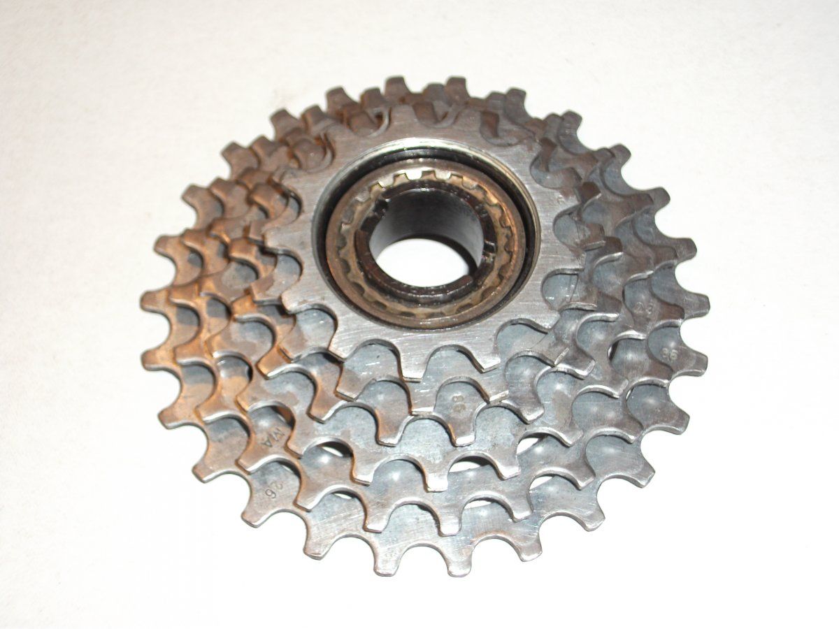

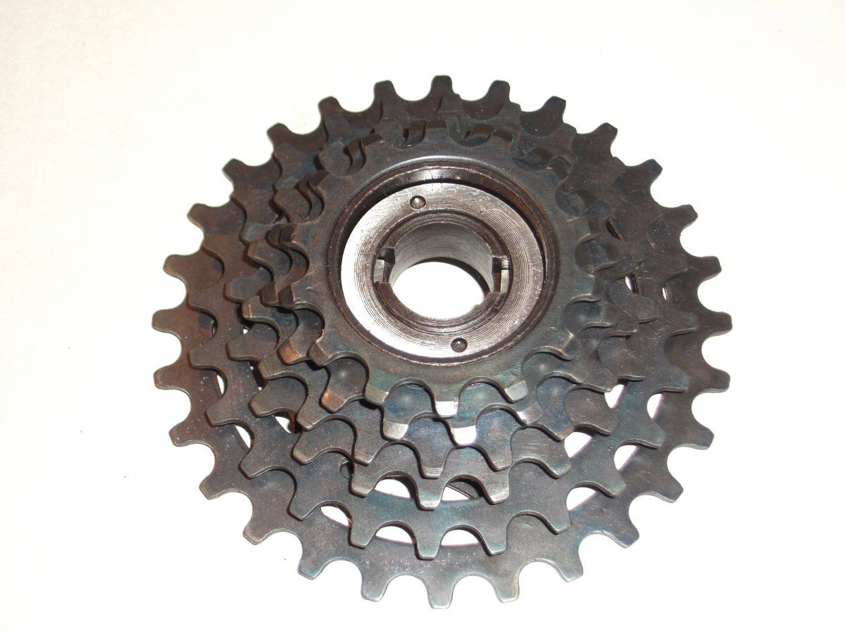

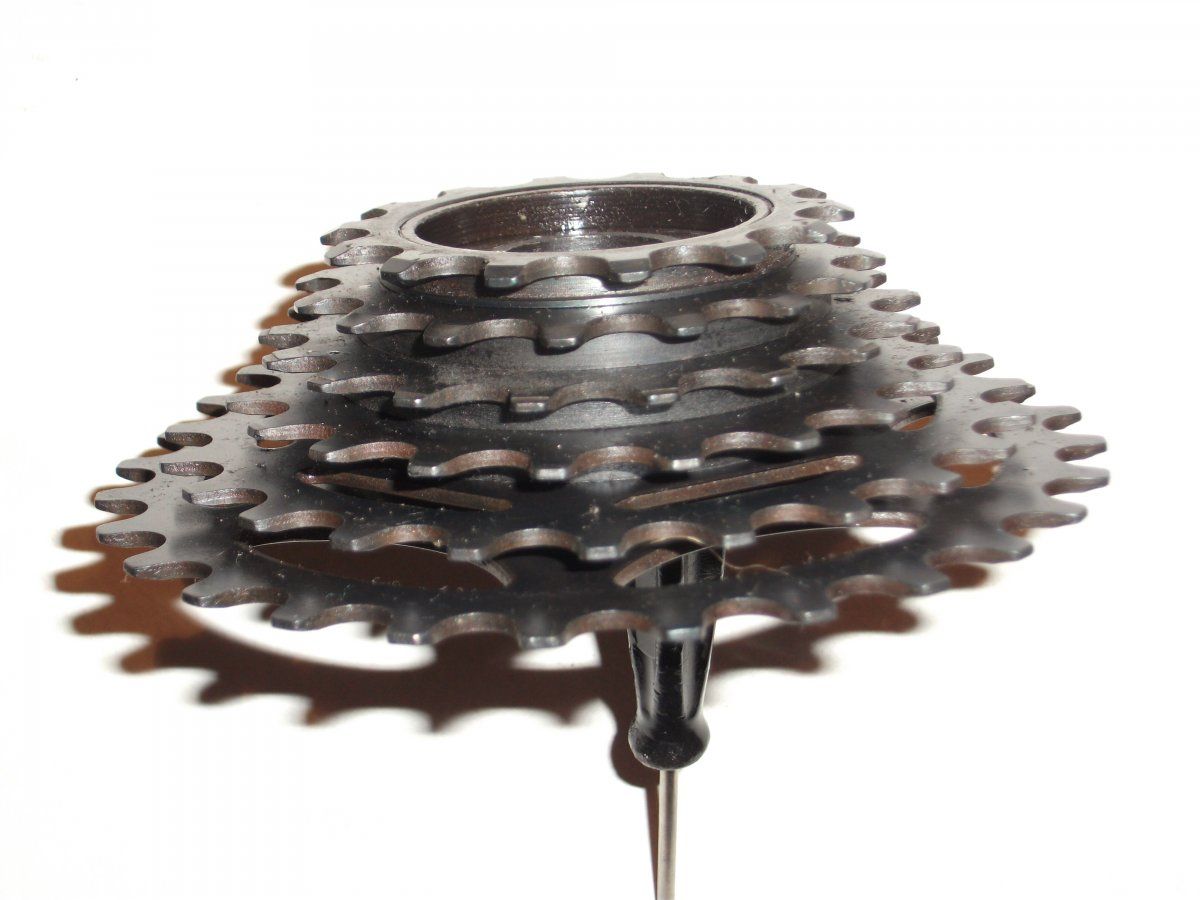

Schraubkranz Konvolut
Alle in sehr gutem Zustand und mit BSA Gew.
Dura Ace MF7400 7fach 13-21
Maillard Super Course 6fach -5-20
Sachs LY96 7fach 13-21
80€ inkl. Versand
Anhang anzeigen 353061 Anhang anzeigen 353062 Anhang anzeigen 353063
... gibt's den Sachs auch einzeln? und für Wieviel?
Weisst Du zufällig welche Spacerbreite der hat? 3.0 oder 3.2 mm

Weisst Du auch nicht ob es den Sachs-Maillard LY96 Schraubkranz einzel gibt? Eigentlich müsste der wenn er original ist 3.2mm Spacer haben, aber es gibt auch aus nach 1998er 8fach Ritzel zusammengebaute Versionen, die nur 3.0 mm Spacer haben um etwas weniger breit zu bauen. Allerdings sollte man die ggf. mit einer schmäleren 9fach-Kette zusammen fahren.
Danke

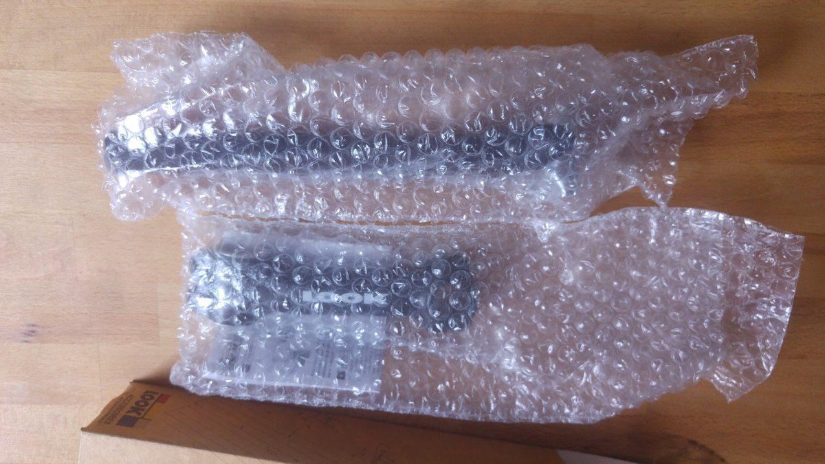

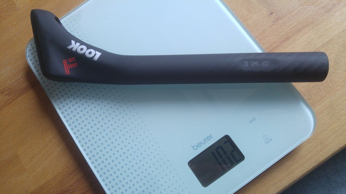

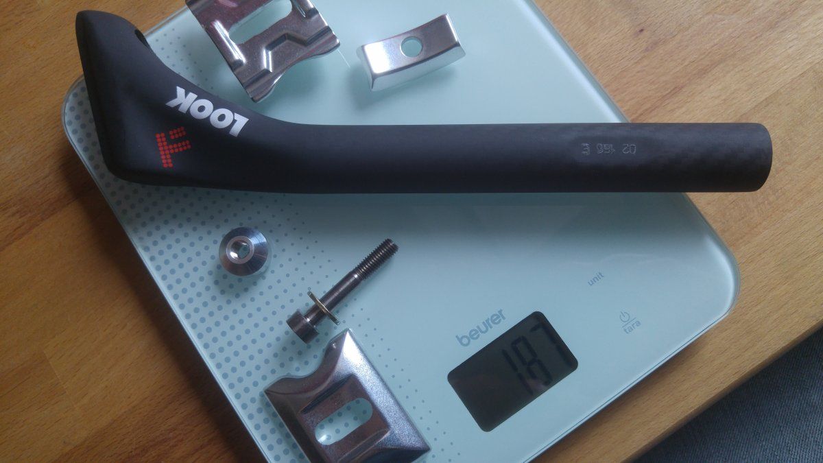

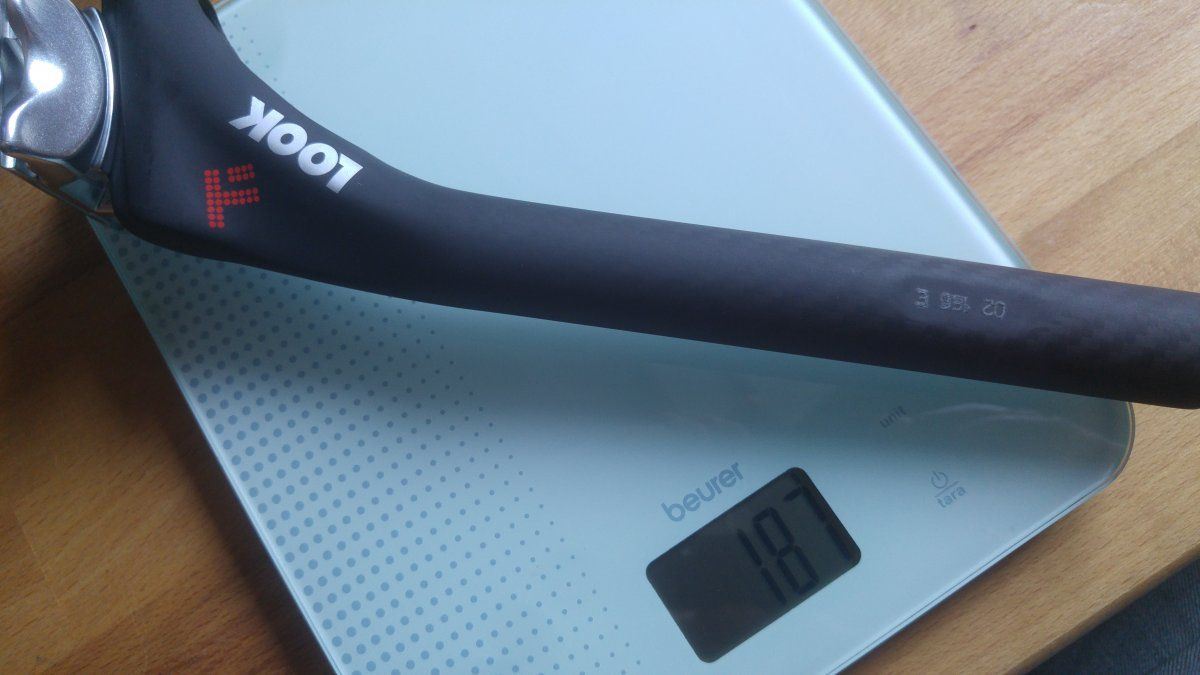

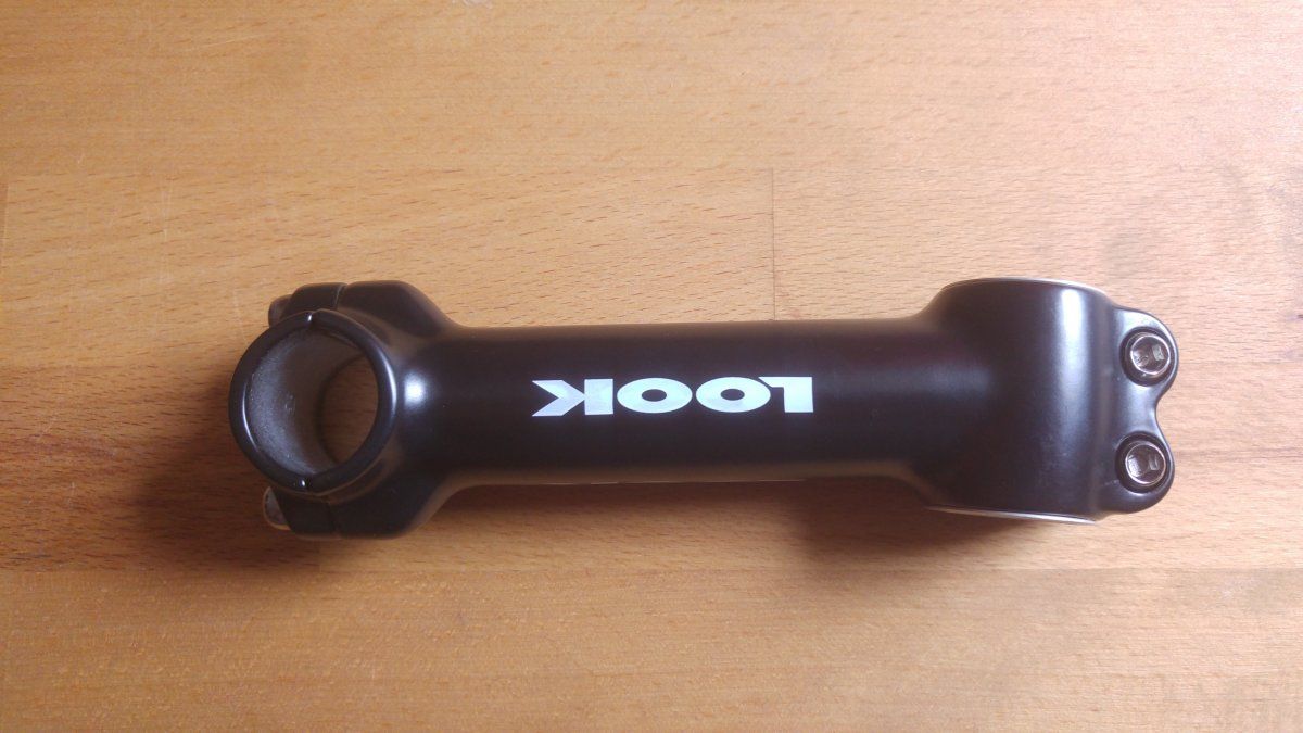

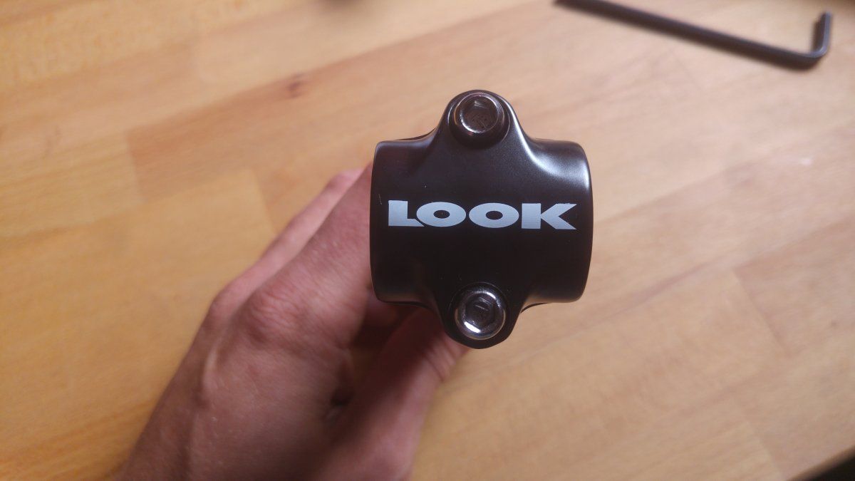

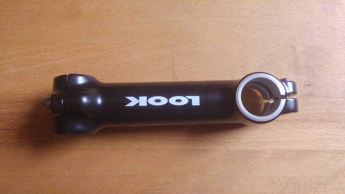

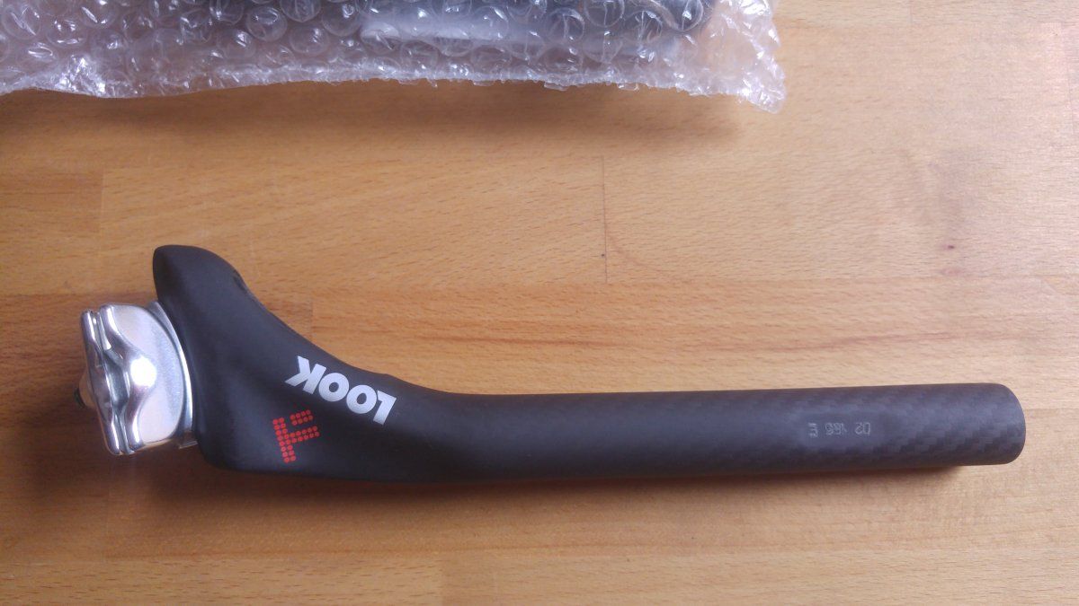

Ich habe hier ein bisschen NOS NIBber Zeug von LOOK, bei dessen Wert ich mir unsicher bin... Vielleicht kann mir hier ja jemand helfen :)
Anhang anzeigen 352523 Anhang anzeigen 352532 Anhang anzeigen 352525
Einmal eine Sattelstütze LOOK TI Ergopost in 25,0
Anhang anzeigen 352526 Anhang anzeigen 352527 Anhang anzeigen 352528 Anhang anzeigen 352529 Anhang anzeigen 352530 Anhang anzeigen 352531

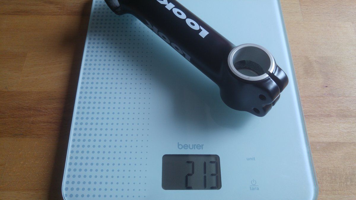

Und einmal ein Vorbau LOOK Alustem Potence in Noir Satin für 1" und 1 1/8" in 130mm
Anhang anzeigen 352533 Anhang anzeigen 352534 Anhang anzeigen 352536 Anhang anzeigen 352535

Also ... die Ergopost TI-Stütze in 25.0 mm ist für die klassischen KG 171 zu neu aber für sowas z.B.
genau passend.
Eine Ergopost in 25.0 mm ist immer gesucht und in einwanfdreiem Zustand würde ich sie hier nicht für 2stellig hergeben
auch wenn es eine relativ junge TI ist. Unter 150 EUR hab ich z.B. in der Bucht noch keine gesehen
Der Vorbau ist m.A.n. nix besonderes und mehr wie 25 EUR würde ich dafür auch nicht ausgeben zumal man das passende
LOOK-Rahmenset ab dem KG 281 aufwärts ... dazu haben muss. ...das sind aber nur Erfahrungswerte von mir:D

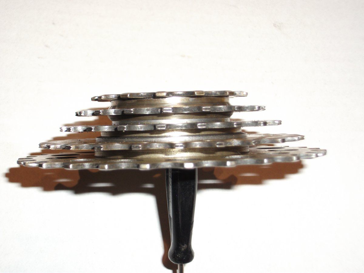

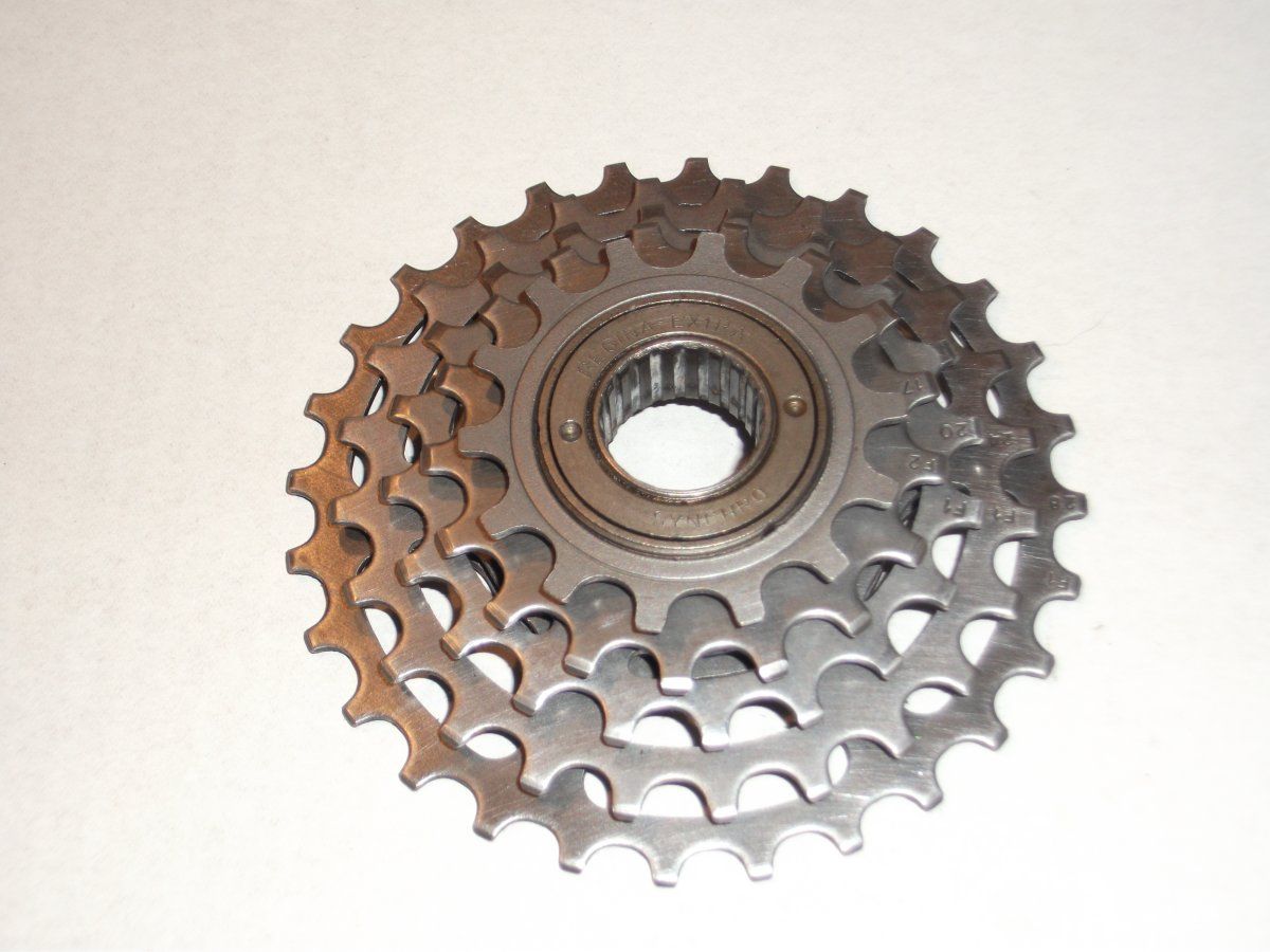

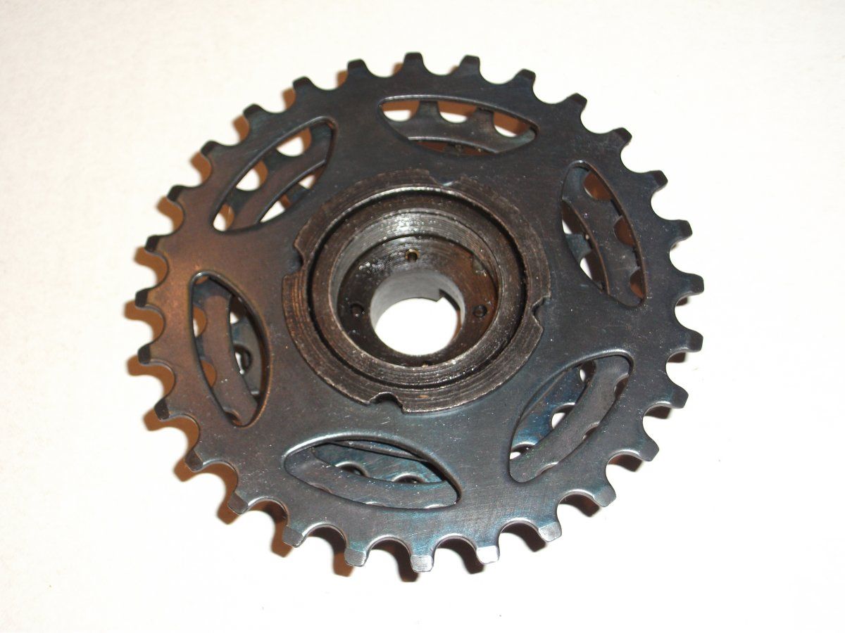

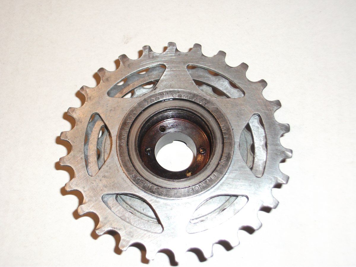

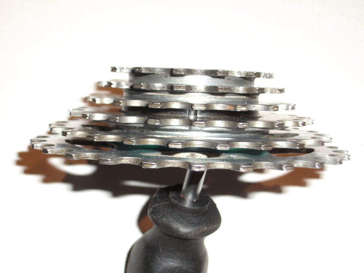

Schraubzahnkranz , MAILLARD 700 Compact
6 fach ( aber Breite nur wie ein normaler 5 facher Kranz !! ) , 13 - 23 Zähne
ISO Gewinde ( 1,375 x 24 Tpi ).
Etwas Abrieb der Zinkschicht an den Zähnen .
Aber zerlegt , gereinigt und neu geschmiert .
Läuft also sehr gut .
16,- plus 4.- Hermes Versand
