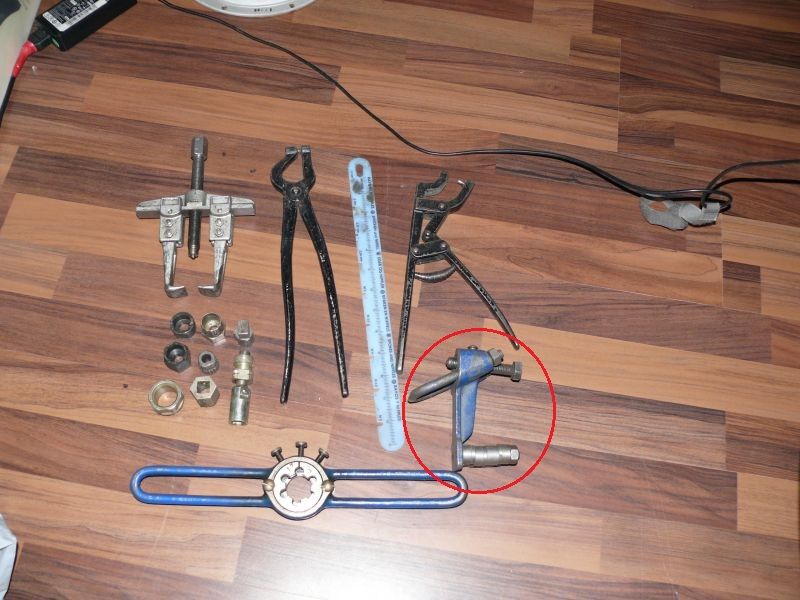

Schafft die Keilpresse auch festsitzende Kurbelkeile?
Ich denke @be.audiophil und vielleicht auch @Ric haben die schon häufiger angewendet, ich find's ok.
Die VAR Kurbelkeilpresse ist eigentlich eher für das Einpressen gedacht. Normal bis leicht festsitzende Keile kann man damit aber schon ausdrücken/ auspressen. Sitzen die Teufelsdinger richtig fest, dann geht das evtl. mit dieser Keil- und Kurbelpresse, die ursprünglich imho für die "Vorkriegs-Kurbeln" auf Thomson-Innenlagerwellen gedacht war.
Ansonsten bleibt nur Ausbohren.

Wie setzt man das Teil an einer Keilkurbel an?
Mir sieht das mehr nach einer Abzievorrichtung für ein Glockenlager mit 4 Kantwelle aus. Die Kurbeln sind wie unsere Kurbeln nur ohne Abziehergewinde.
Du hast recht. Das ist ein Abzieher für die Kurbel von einer Vierkantwelle der alten Glockenlager; nicht Thomson.
Wie man das Teil ansetzt? Na ja, ich habe es einfach mit dem U über die Kurbel geschoben und dann die Schraube gegen den Keil. Ist nicht schick und sicherlich auch nicht perfekt. Aber man kann etwas mehr Kraft auf den Keil ausüben als mit der VAR-Presse.

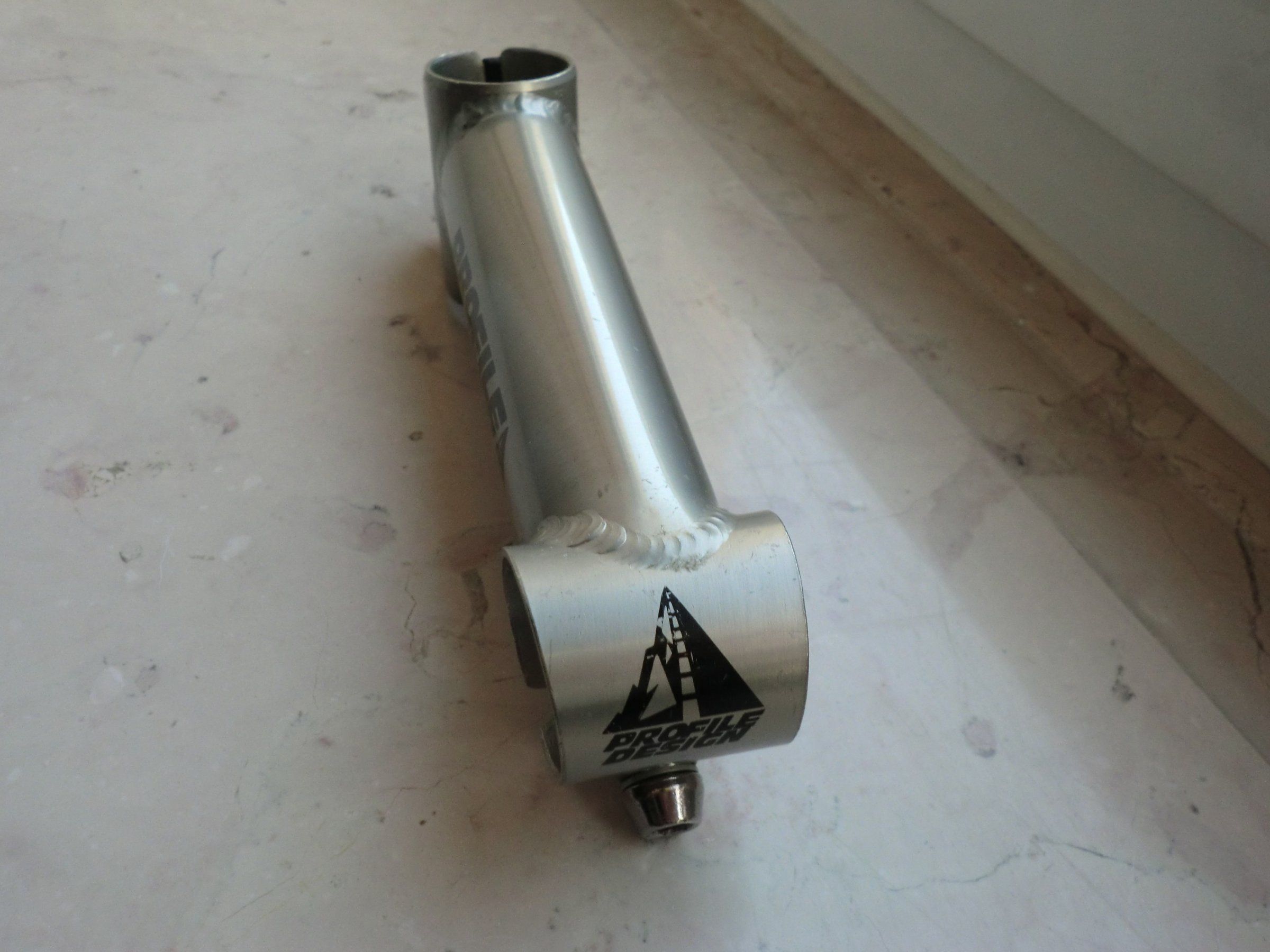

Ich habe zwei Profile Design Ahead-Vorbauten aus geschweißtem Stahlrohr für 1"-Aheadgabeln mit -10° und in 120mm Länge. Vorbau 1 ist neu, beim zweiten bin ich mir nicht sicher. Das Gewicht liegt bei beiden bei 190 Gramm. Für den neuen hätte ich gerne 30 Euro inkl. Versand, für den nicht ganz neuen 25 Euro inkl. Versand, falls jemand beide nimmt, 45 Euro inkl. Versand.
