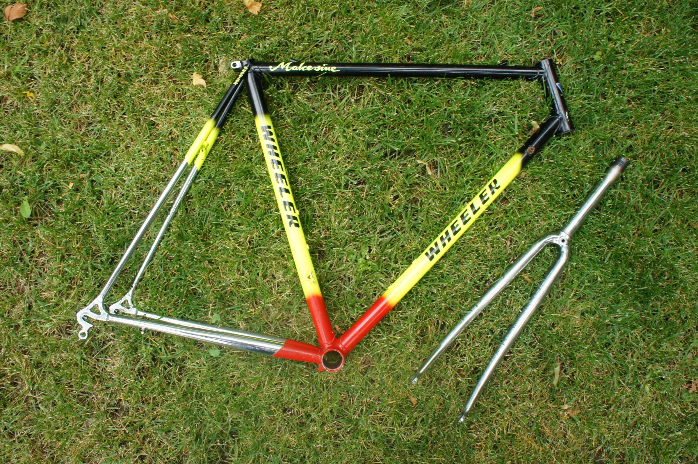

Hey Leute,
würde den Rahmen gerne wieder dem Warenkreislauf zuführen. Habe 130 € bezahlt die hätte ich gerne wieder.
Abholung in 88487 oder Versand für 10 €
Alle Details können der ursprünglichen Anzeige entnommen werden. (@Nicorello falls du was dagegen hast bitte laut aufschreien)
Koga Miyata Road Racer, neu lackiert, das Rot ist etwas zu Dunkel, trotzdem ganz passend.Geo. 56cm C-T, OR 56 C-C Decals auch neu, der Chrom ist ganz gut erhalten.Steuersatz Tange (Neu) Innenlager Shimano. Stützenmaß 26.8mm.
Preis 130€ versand nach absprache.RESERVIERT

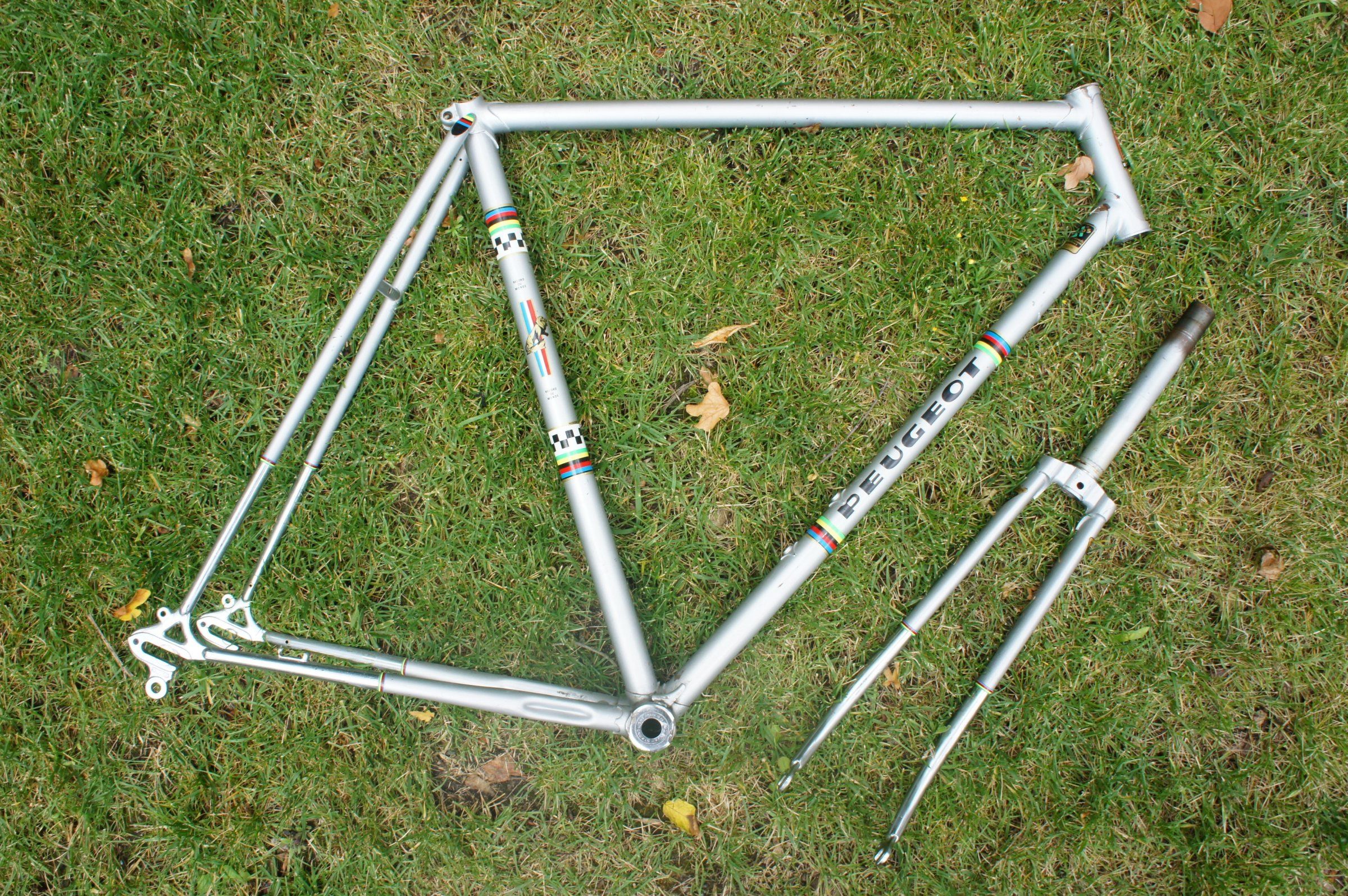

Peugeot PX 10
Rh 57,5 c-c
PM für weitere Detailbilder.
Ort: Berlin
PS. gleich vorweg, ja, rechte Lagerschale ist drin, denke, mit Caramba und nem ordentlichen Werkzeug lose zu kriegen. Franzlager Stronglight gibts dazu.
Gruss

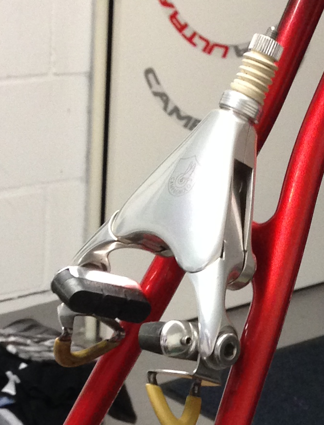

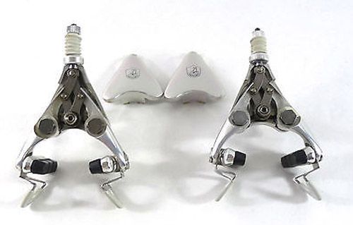

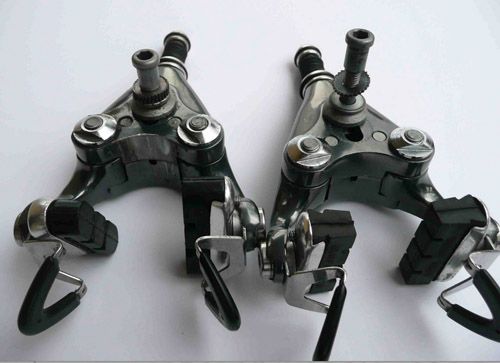

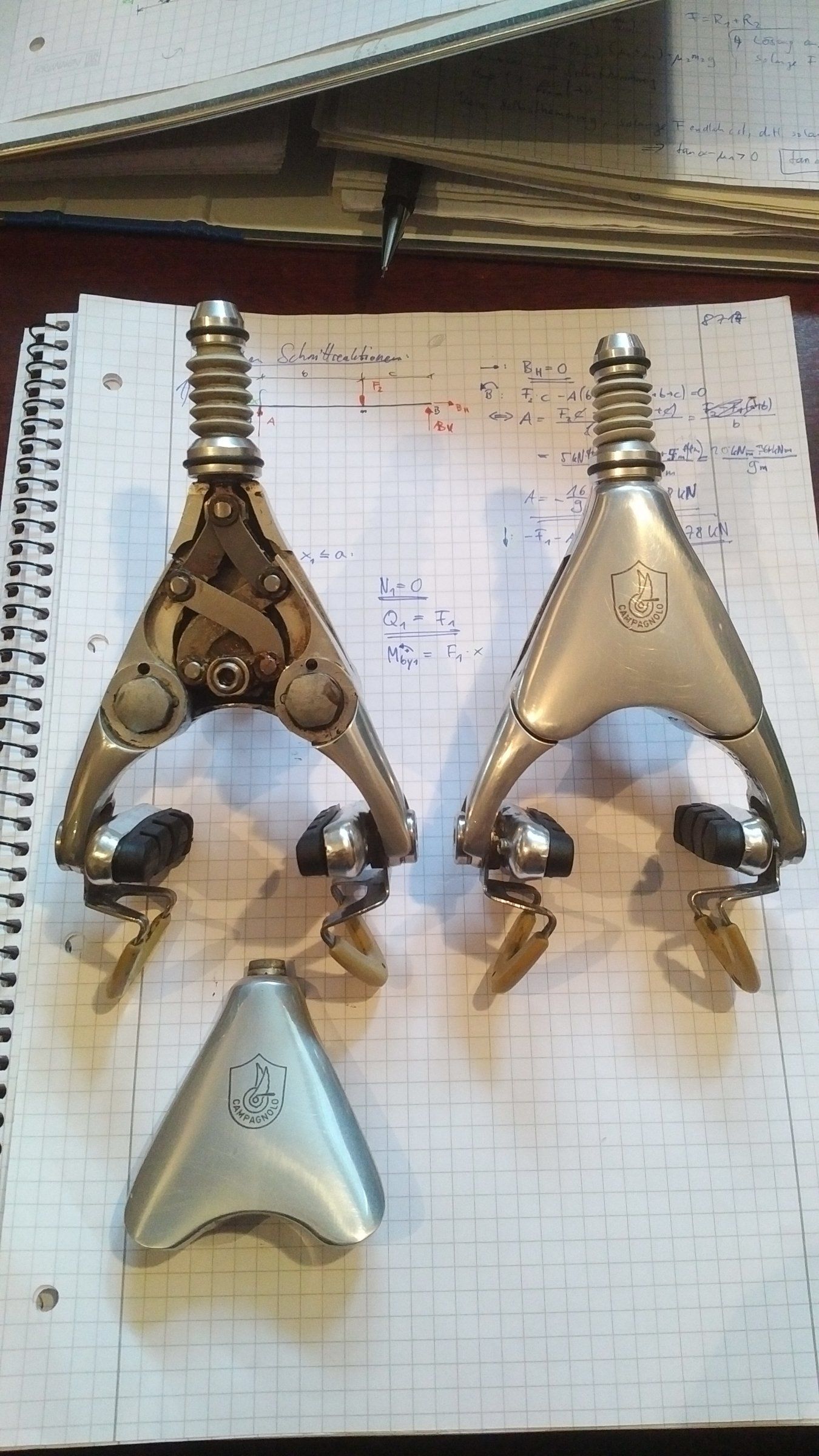

Ich find die Deltas ja irgendwie wirklich schick, aber wie campa auf so ne schwachsinnige idee für die mechanik einer bremse gekommen is, erschließt sich mir glaub nie.
vom theortischen Prinzip müsste eine Mittelzug-Bremse doch besser als eine einfache Seitenzug-Bremse sein aber dazu gehören die richtigen Bremsbeläge und die richtige Felge, vorallem die Breite ist aufgrund der begrenzten Zangenbewegung wichtig - oft wurde die Delta mit zu schlamen Felgen kombiiert. Dual Pivot gab's damals nicht - eine gute Referenz waren da die Modolo oder die Suntour SUPERPE PRO - richtig verbaut und richtig eingestellt bremst die Delta m.A.n. auch nicht schlechter als eine DA BR-7402:daumen:
Ausserdem wusste Campagnolo dass die Dinger mal diesen Kultstatus erreichen - das unverwechselbare Campa-Produkt wenn auch sauschwer und trotzdem haben sich sehr viele die Dinger freiwillig ans Rad geschraubt.
meine damalige Recherche ergab aber nur 5 Generationen ohne die nichtkäuflichen Prototypen
und die Croce mit den aussen liegenden Federn..
1. Generation aus Normalstahl - wegen Korrossion vom Markt genommen
2. Generation
3. Generation
4. Generation (hier am 1990 TVT92 Z-Team
5. Generation mit 5-Gelenk-Mechanik hab ich nur als Ersatzteilträger

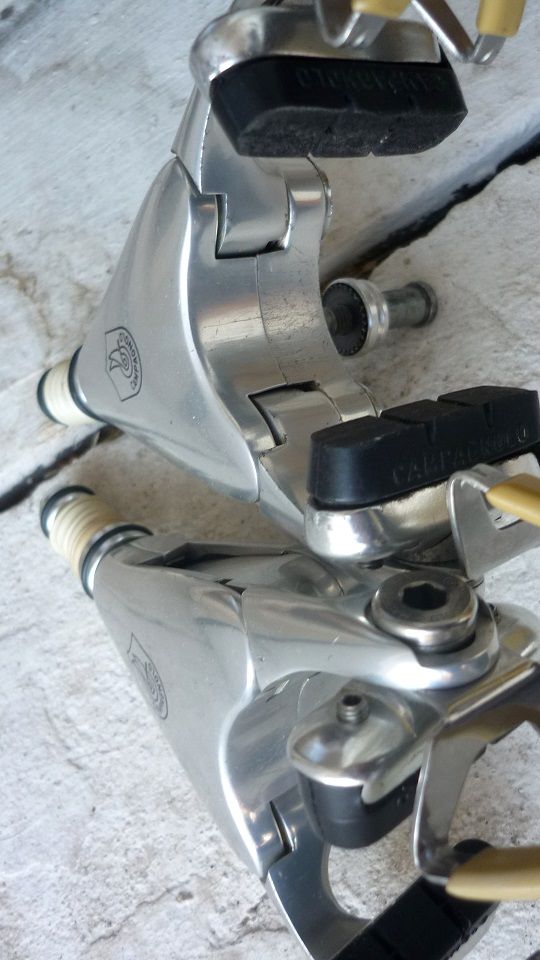

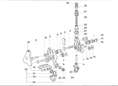

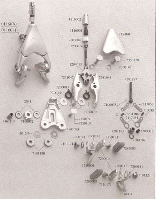

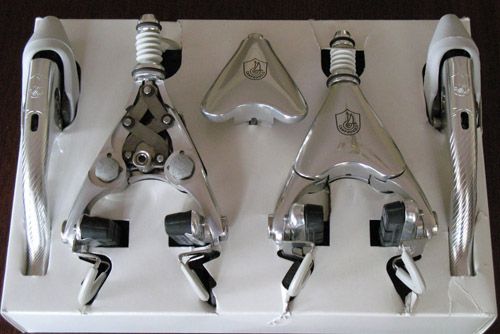

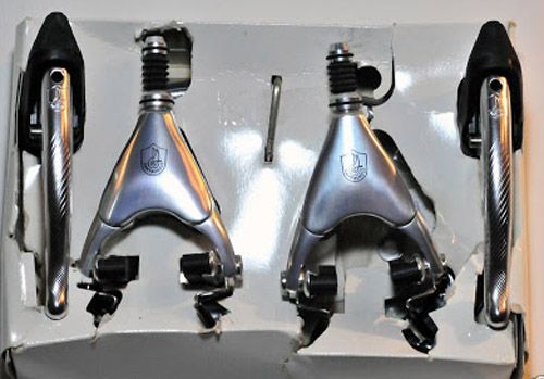

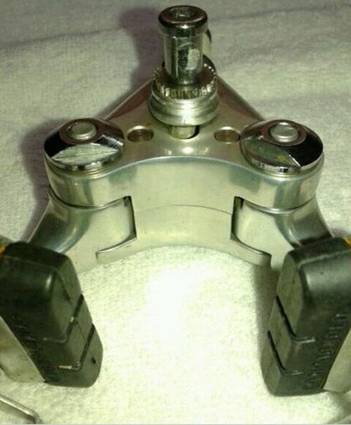

Bist du dir da sicher? Ich meine meine Hausaufgaben (mal) gemacht zu haben... Laut dieser Website und vielen Google Fotos stimmt meine Aussage.
Also ich habe welche mit weißen Gummis und 5-Gelenken, die Einführhilfen kann man aber natürlich auch tauschen, aber wenn dann muss das früh passiert sein, oder der Vorbesitzer gut gepafft haben, so vergilbt wie die sind:
Edit:
Gibt's sicher schon x mal die Diskussion, das Campa auch nicht einfach ne Nummer wie bei Shimano irgendwann draufschreibt...
Folgend nur die Bremskörper beachtet (Veränderungen fortlaufend):
0. Generation: Prototypen
1. Gen.: Nach kurzer Zeit vom Markt genommen, geätztes Logo
2. Gen.: nachgebesserte Version, Schnellentspanner nun nicht mehr an der Bremse, gelasertes Logo
3. Gen.: Breiteres Gehäuse, neue Abdeckungen oben (nicht mehr gerändelt), mit schwarzen O-Ringen versehen
4. Gen.: 5-Pivot, äußerlich unverändert
5. Gen.: nun mit schwarzem Gummi-Balg und schwarz überzogenen Einführhilfen.
Das ist mein Wissen was ich mir aus Katalogen und diversen Website (u.a. hier) angeeignet habe.
PS: Nein, sind nicht vakant

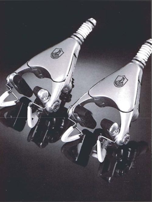

Stimmt, die angebotene Gruppe hat schon die 5 Gelenker Deltas , kann man von außen auch erkennen, hatten wir hier im Forum schon mal:
Der hat sich doch auch umfangreich zu den Deltas ausgelassen!
Ist aber unübersichtlich.
Also ich versuch es mal kurz und knackig mit den prägnantesten Erkennungsmerkmalen (muss hier eh gerade rumsitzen).
1 Gen Delta (315/101) 84/85: Graviertes Logo, schlanke Bauart, wurde wegen Mängeln vom Markt genommen.
2 Gen Delta (???) 86/87: Laser Logo, breitere Bauart, Einstellschraube mit 6 Falten im Gummi an der Einstellschraube.
3 Gen Delta (A500D) 88/89: Wie 2 mit anderer Einstellschraube.
Anhang anzeigen 389328 Anhang anzeigen 389329Anhang anzeigen 389332
4 Gen Delta (BR-01RE) 90/91: Wie 3 mit 5 Faltem im Gummi und einem kleinen Loch für eine Inbus Einstellung von unten.
Anhang anzeigen 389330Anhang anzeigen 389333
5 Gen Delta (BR-02RE) 91/92: Wie 4 mit modifizierbarem Abstand der Bremsschuhe.
du kannst drölfundsiebzig räder hängen haben, aber solange keins mit deltas dabei ist, bist du nicht fertig und ist die sammlung nicht annähernd komplett:D:p

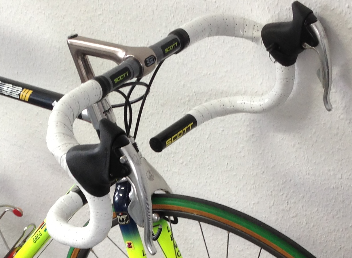

Der rechte Ergo am TVT ist von 1993 (den linken Ergo kann ich nicht genau erkennen, Deltas sehen aus wie 5te Gen).
sind aber definitiv aber nur 4-Gelenker - waren meine ersten ... sorry die schwarzen Oringe fehlen hier noch:oops:
