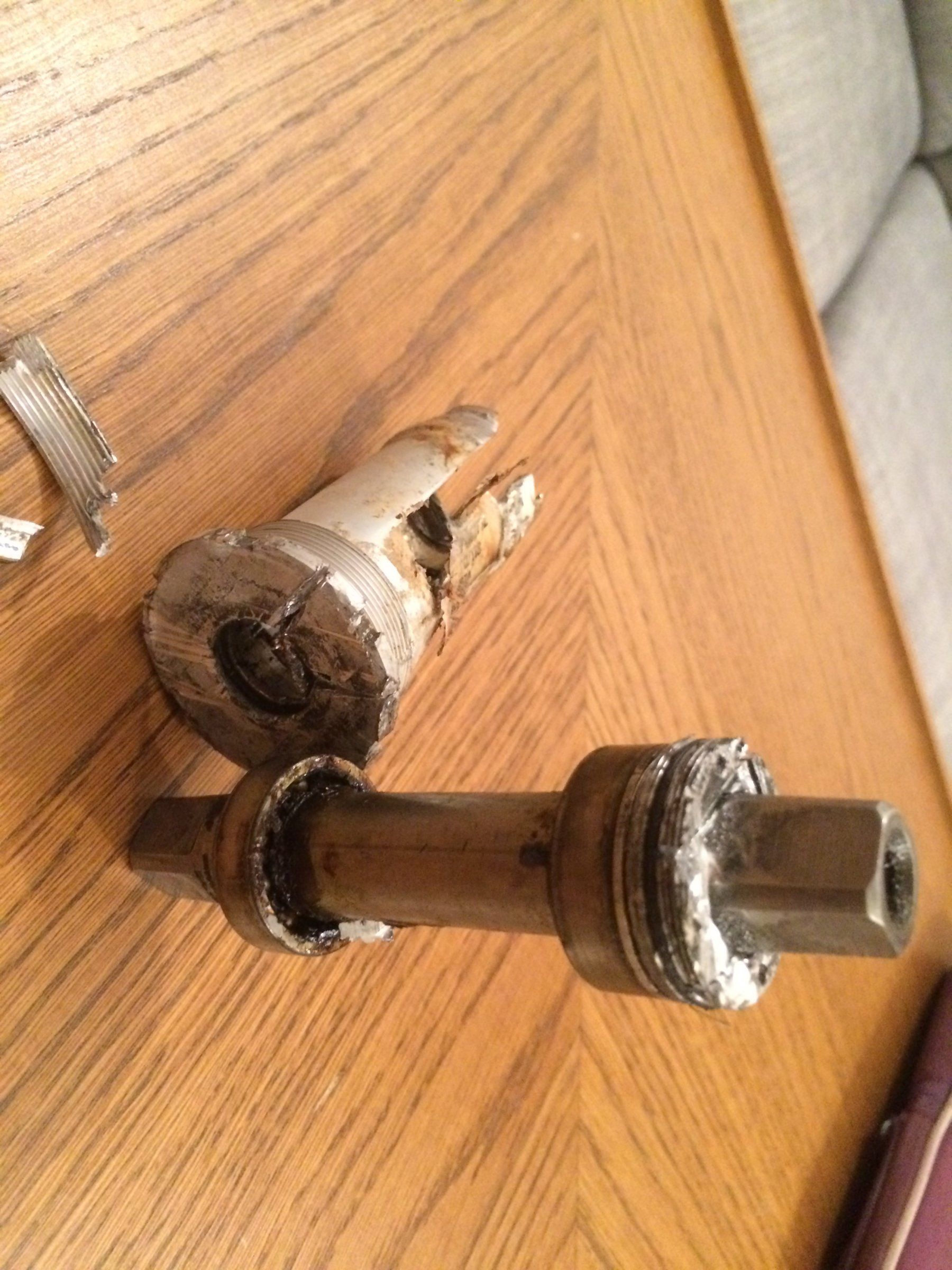

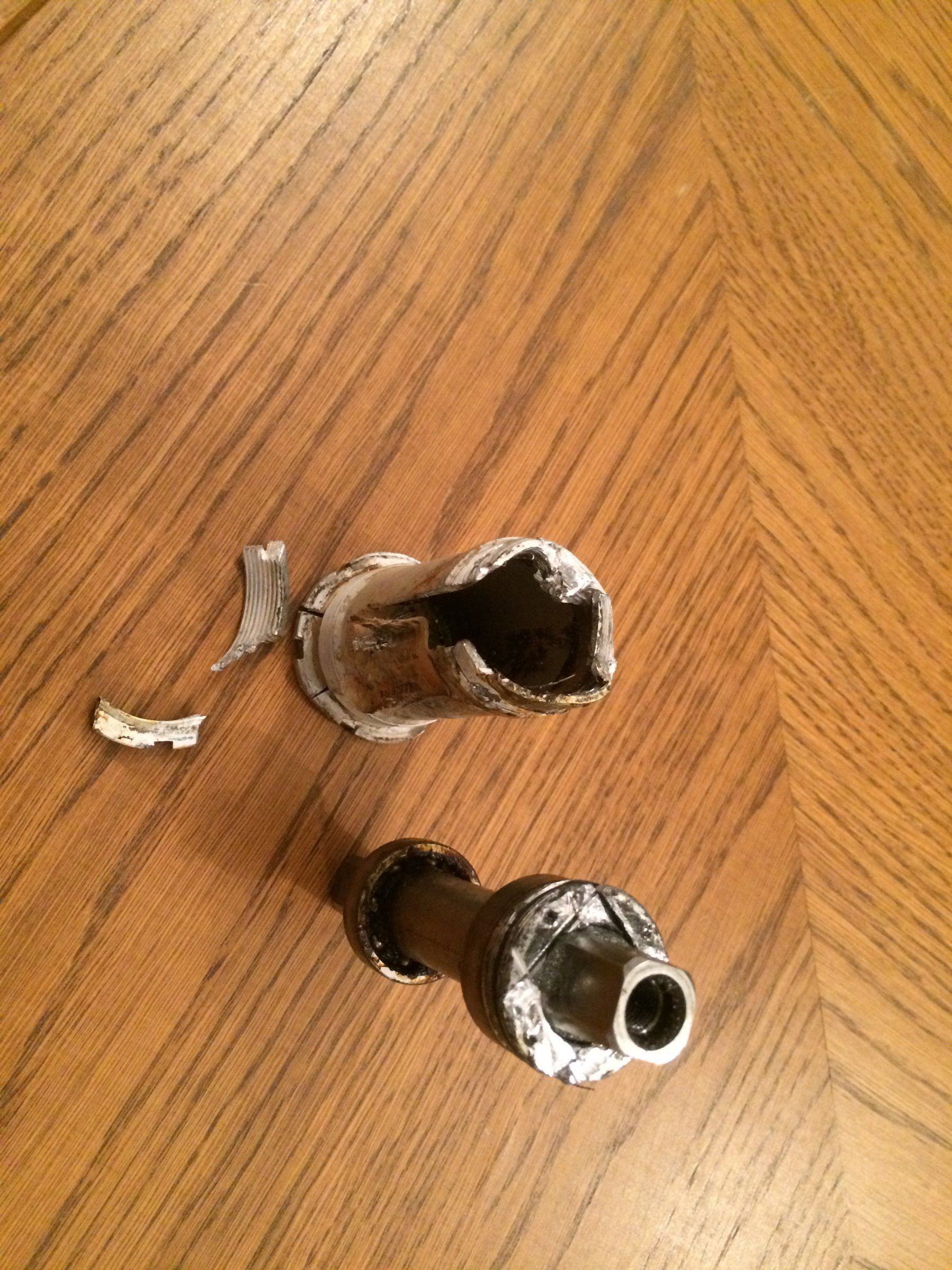

Verstehe ich nicht so ganz was da passiert ist.Man kann das Lager zerstörungsfrei ausbauen und auch zerlegen. Wissen sollte man halt schon wie das funktioniert.
Ich habe von diesen Lagern schon ein paar unversehrt ausbauen können und geöffnet und gewartetet, dazu sollte bekannt sein das der Lagerdeckel ein Linksgewinde hat.
Kannst nächstes mal gerne vorbei kommen und dein Können unter Beweis stellen! Wir hätten unsern Spass dabei gehabt dir beim schwitzen zuzusehen :D
Wissen sollte man halt schon wie man ein Innenlager rausbekommt wenn einem Wissen wie man es zerstörungsfrei herausbekommt nicht weiterhilft.
Die Paarung Alu/Stahl ist ja das eigentliche Problem. Eigentlich viel mehr das die damals meistens ohne irgendeine Montagepaste oder Fett eingedreht wurden - das macht es uns schwer Jahrzehnte später. Deshalb supp ich da immer ein paar Tage vorher mit Rostlöser und Eisspray rum. Vor dem lösen wird das Tretlager außen erwärmt und das eigentliche Lager kalt gemacht mit Eisspray.

das Problem bei den Nadax-Lagern besteht darin,dass auf der Patrone ein Gewinde aufgeschnitten wurde und die Schalen quasi auf dieses Gewinde aufgeschraubt werden.Wenn der Rahmen kein Loch hat wo Schwitzwasser ablaufen kann,steht es permanent in der Muffe und lässt diese Verbindung zwischen Schale und Patrone (Alu auf Stahl) korridieren.Bei einem gammeligen rahmen lässt man das Lager am besten drin oder zerstört es...
@Alex73 hat Recht ...man muss es vorher bearbeiten,um es heraus zu bekommen-ansonsten viel Arbeit und Nerv
