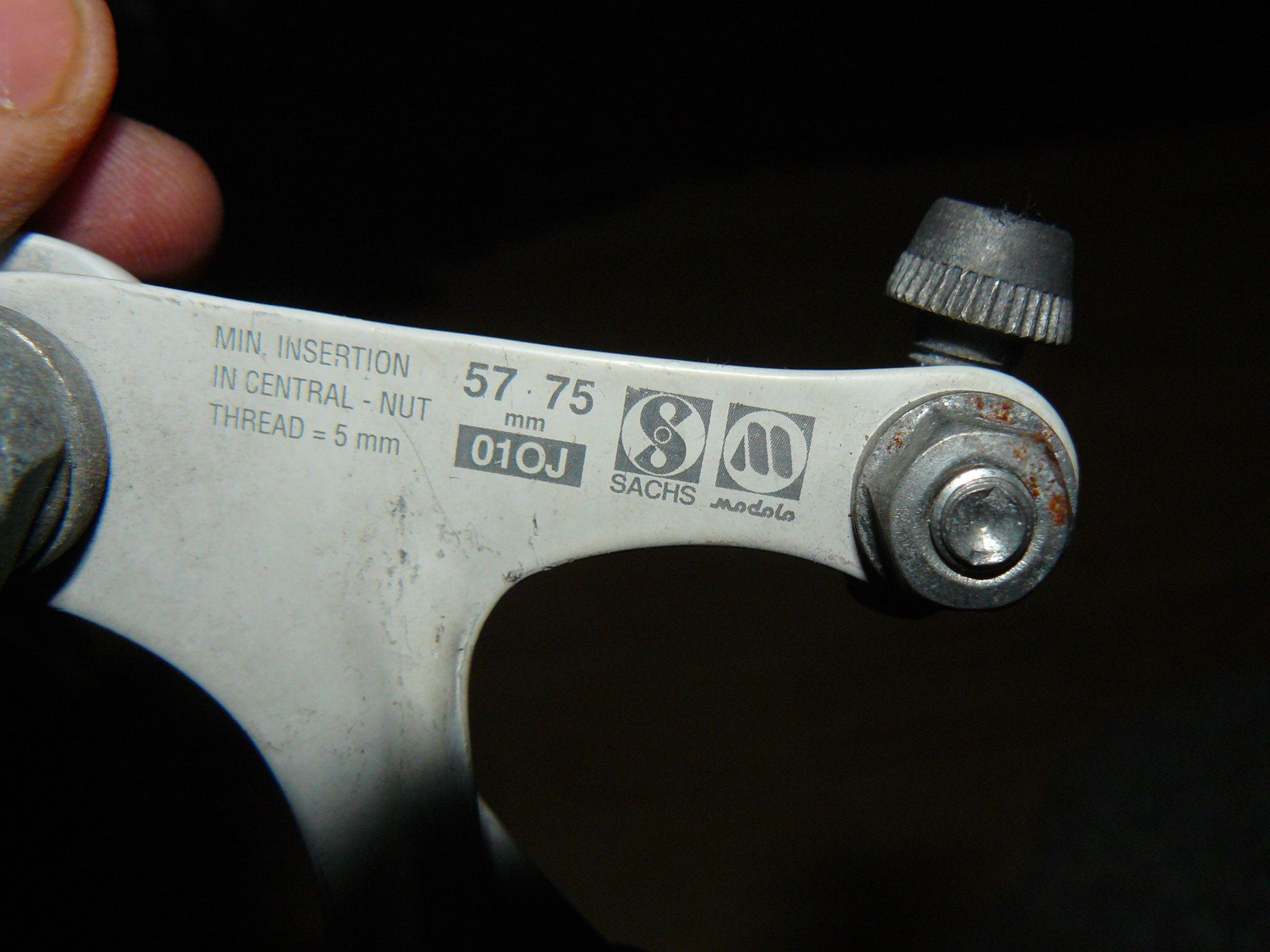

hallo in die runde, eine frage an die spezis: gibt es eigentlich ältere rennradbremsen wie die shimano 600 oder campa victory, die ein längeres schenkelmaß haben als 57 mm? also keine neuen wie die tektro 559, sondern welche aus den 1970iger bis 80iger jahren.

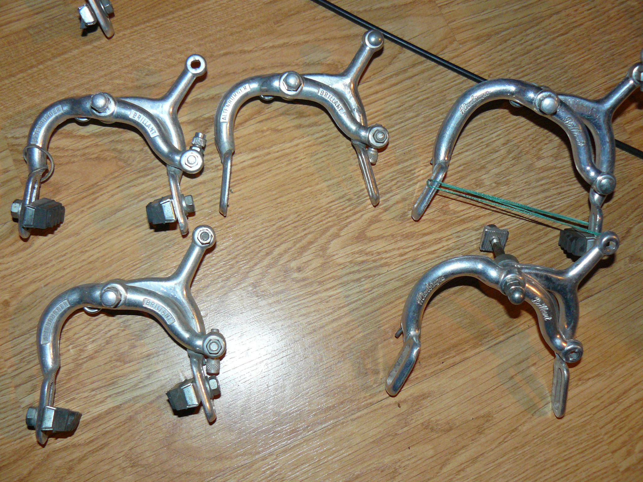

Weinmann 605 haben glaub ich 59mm
Alle Mafacs Mittelzügler haben langes Schenkelmaß

Dura Ace 1st. Generation haben auch ein max. Reach von 57.

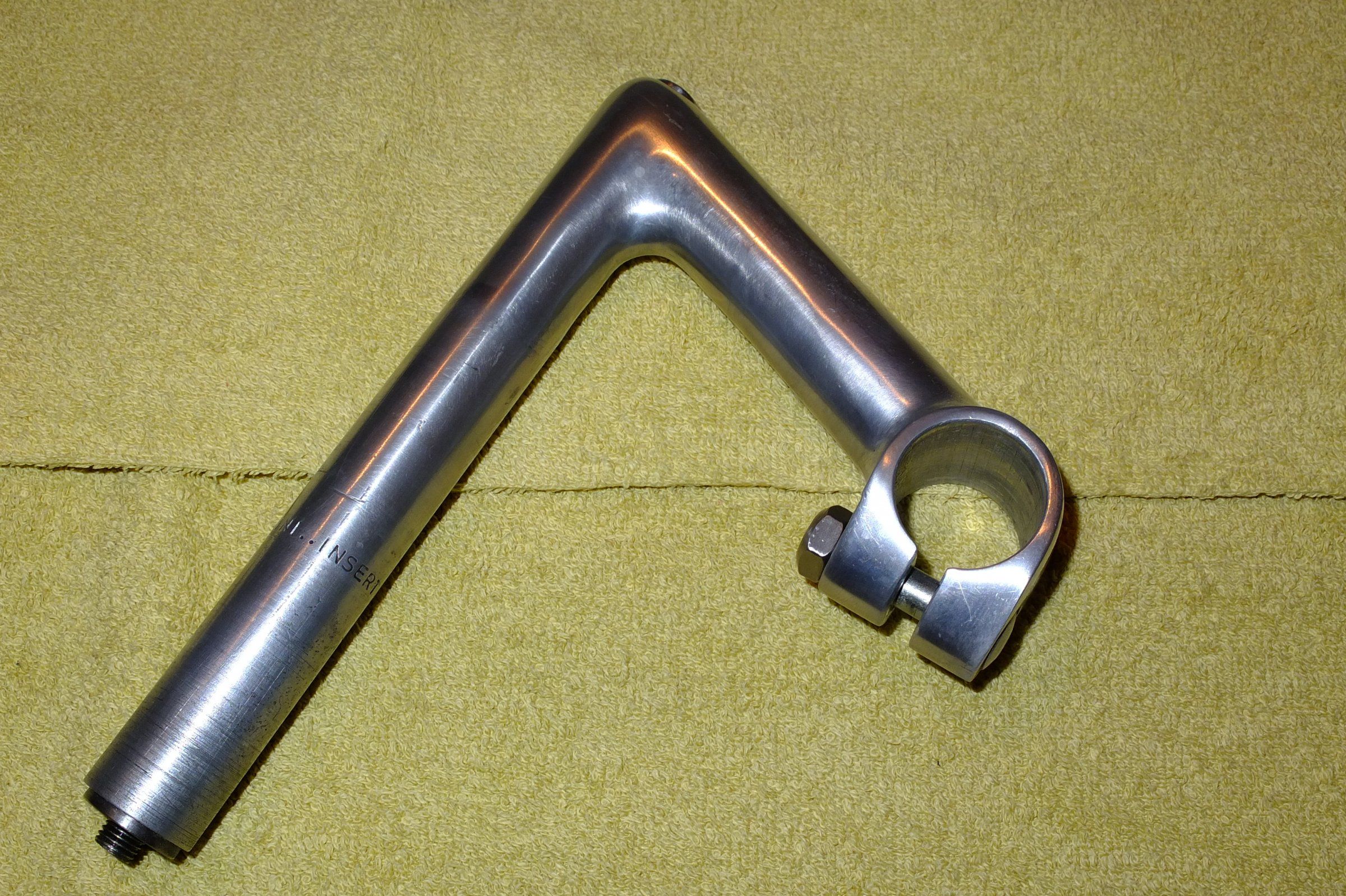

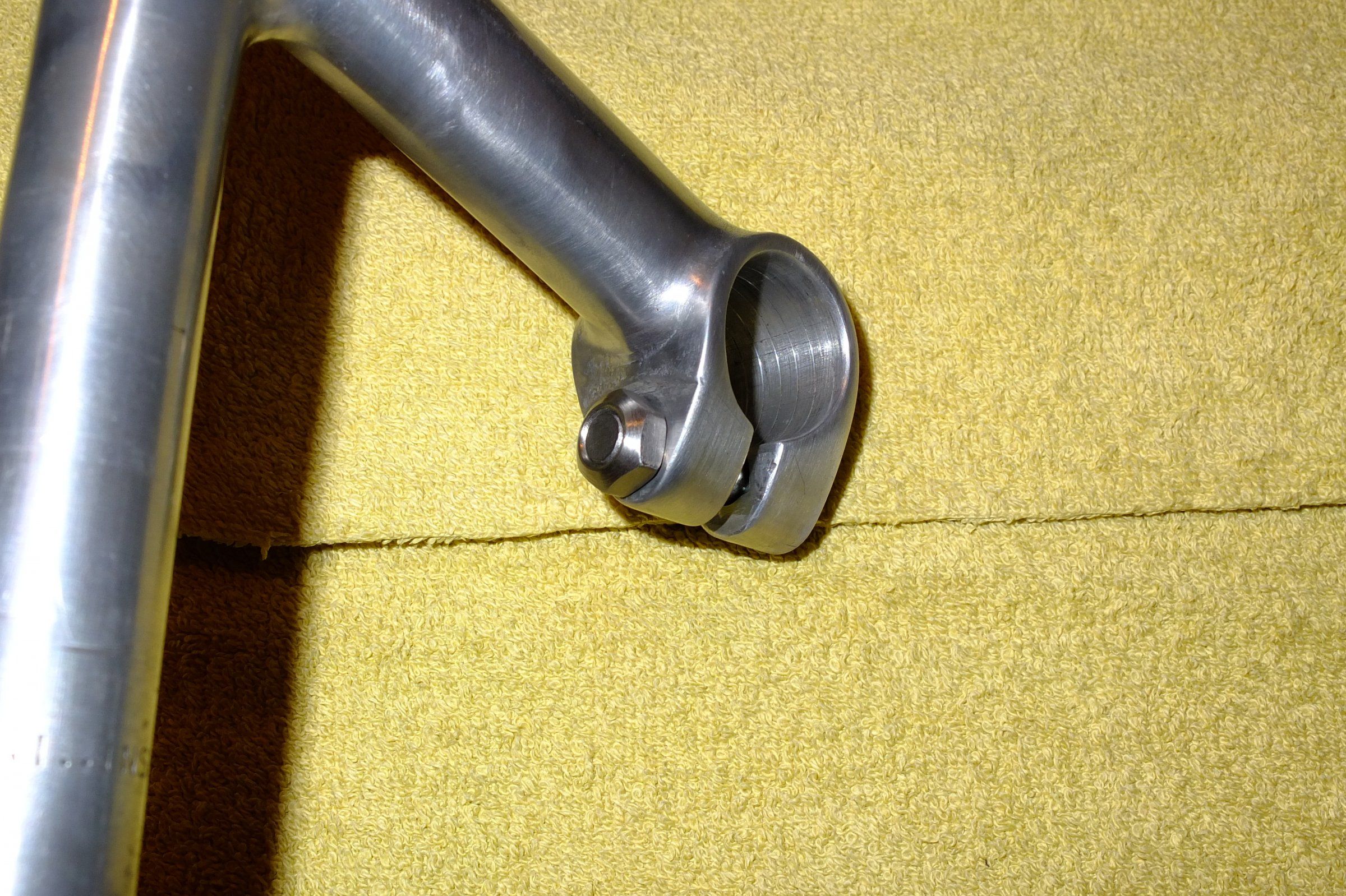

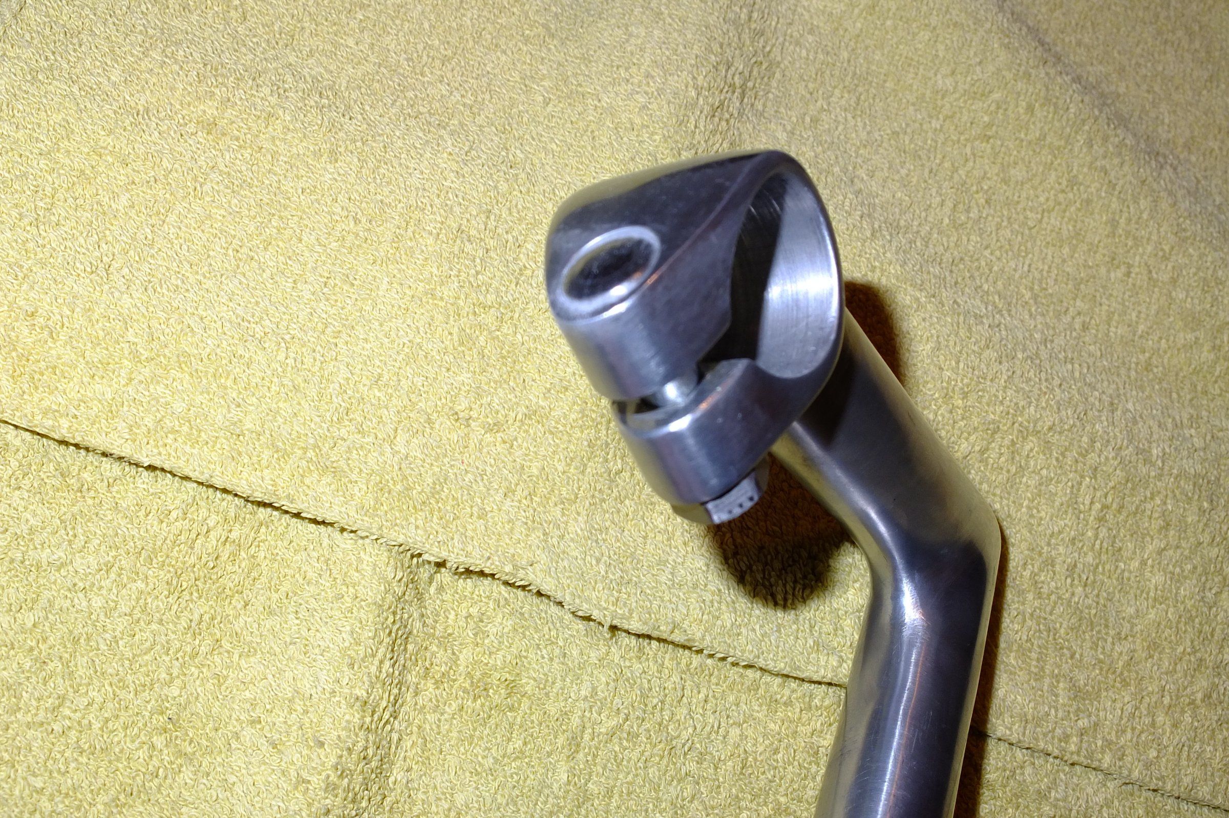

Vorbau / 100 mm / 22,0 Schaft !! / 1 Zoll Klemmauge .
Kein Herstellerkennzeichen (mehr?) drauf .
Offenbar ein Schmiedeteil , also filigran und haltbar .
Leichte Schrammen in Einsteckbereich , ansonsten echt hübsch .
15.- incl. Versand
Paypal geht .
VERKAUFT !

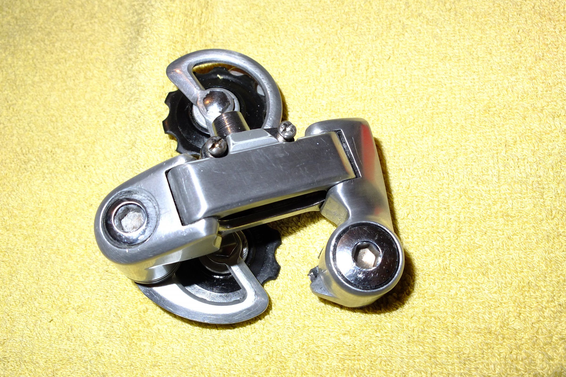

SHIMANO Schaltwerk , RD - 6207 .
guter Zustand , nicht ausgeleiert , keine Sturzschrammen .
Keine Beschriftung drauf .
20.- incl. Versand
Paypal geht

Von Shimano z.B. 105 ( 1050 ) 600 ( 6200 + 6207/6208 ) und DA (EX und 7200 ) gibt es in jedem Falle mit langen Schenkeln ( 47 - 57 mm )
Länger als 57mm wird schwierig. Siehe auch die schnelleren Antworten. Von Shimano gab es noch lange 2-Gelenker unter dem Namen "Nexus" in der Länge 57-76mm.
z.B. bei der Elektrobucht waren aber eher für Tourenräder gedacht. Vorteil: brauchbar verabeitet, nicht teuer, gute Bremswirkung. Nachteil: eher selten, nur mit Sechskantbolzen und ohne Schnellspanner..

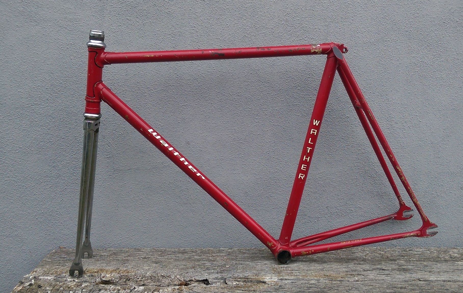

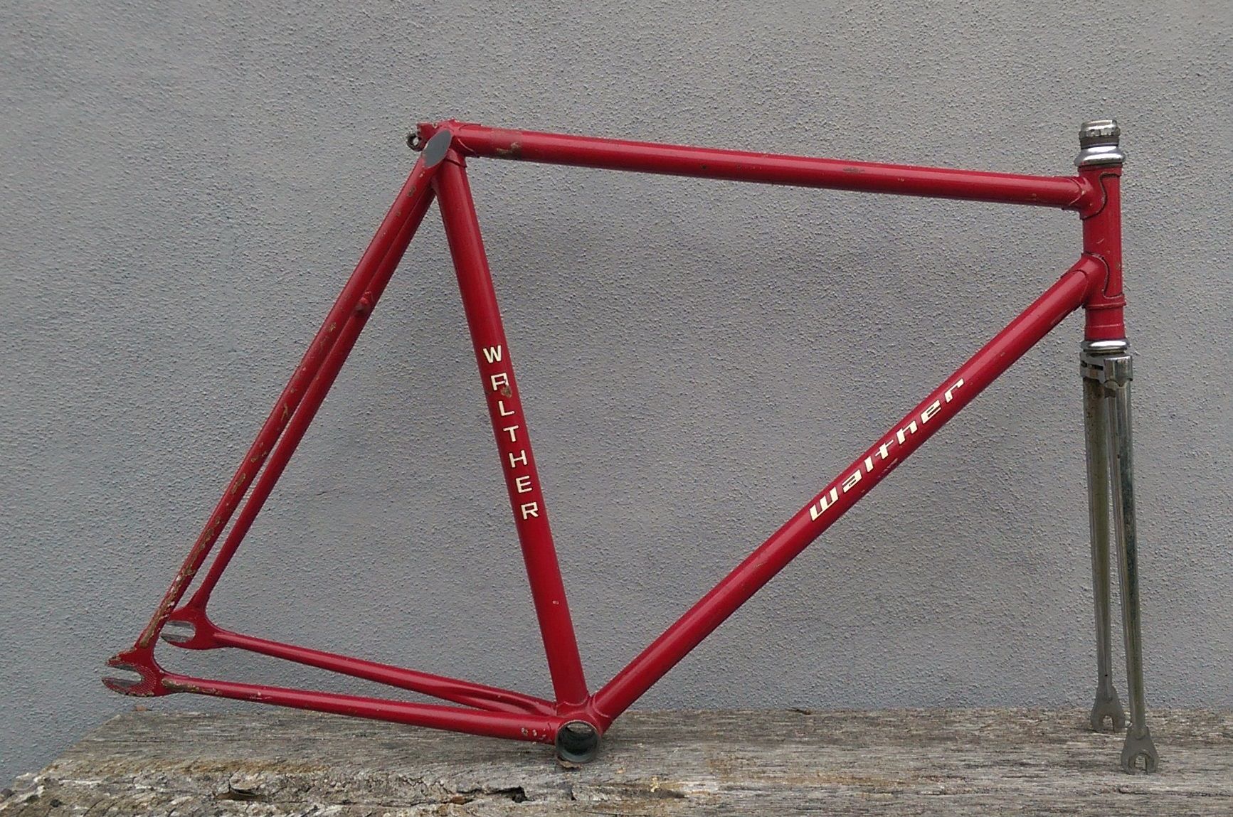

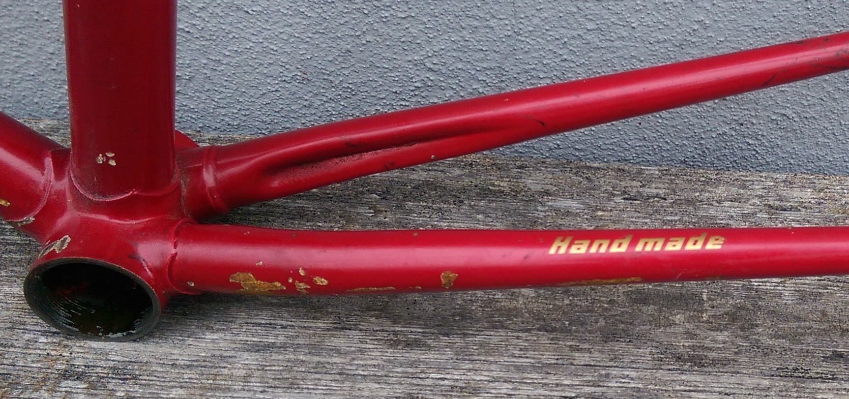

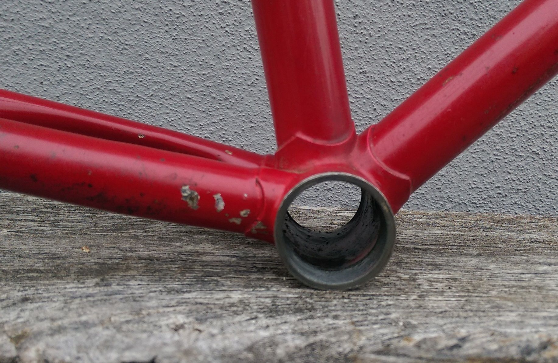

Walther Kunstrad Rahmen
für 26" Räder - 28" passen auch
54,5 ct RH
56,0 cc OR
14,0 SR
EB vorne 98 / hinten 122
BSA 68 links/rechts Gewinde

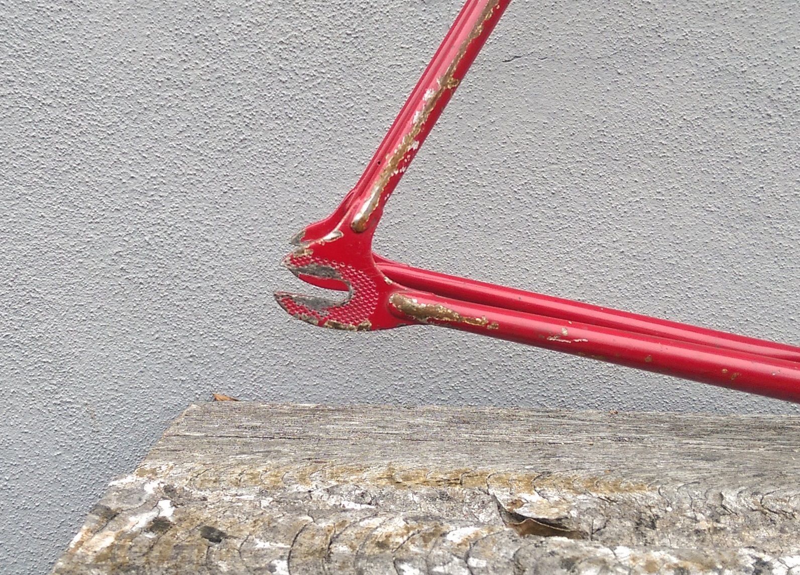

mit Macken - strukturell in Ordnung
VB 70,- € inkl. Versand
*update* .... hab noch die original Laufräder und die Stütze aufgetrieben - gibt's mit dazu!!!!
