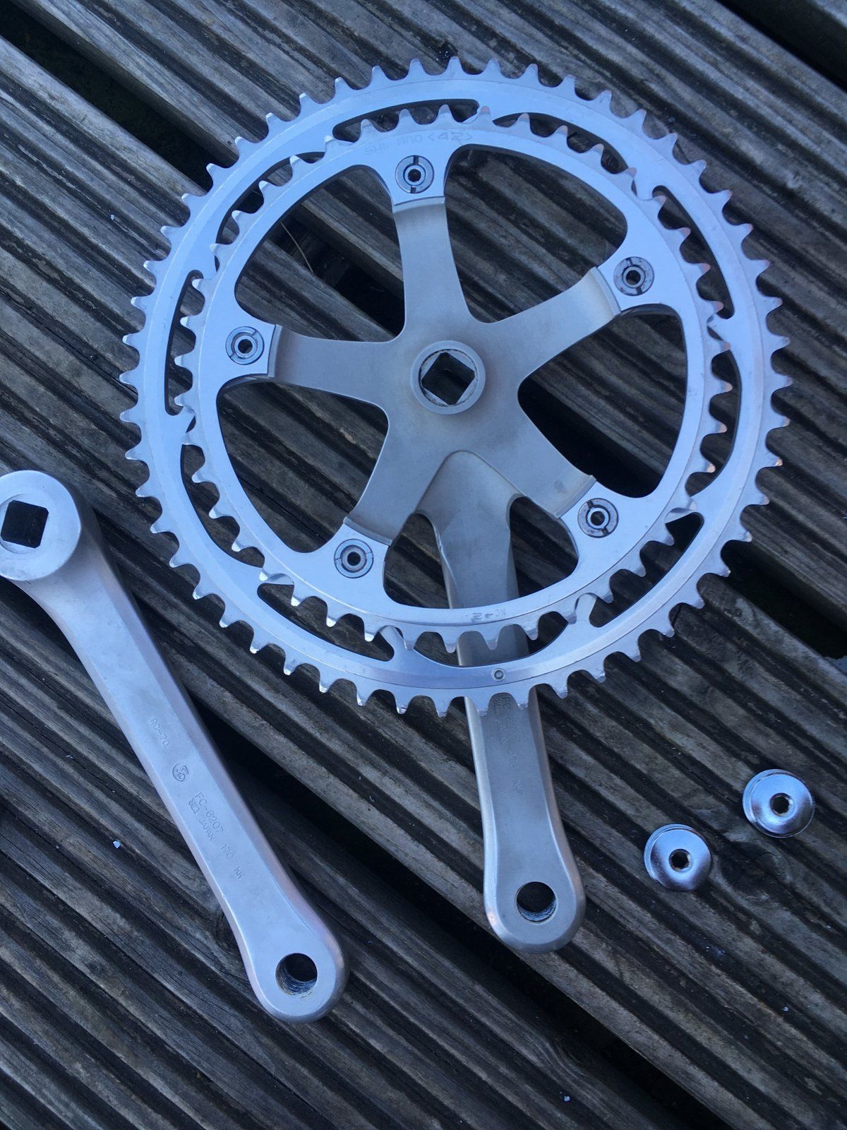

Gipiemme Special Kurbel mit schönem gefrästen Kettenblatt. 170.
50 inkl. Versand.

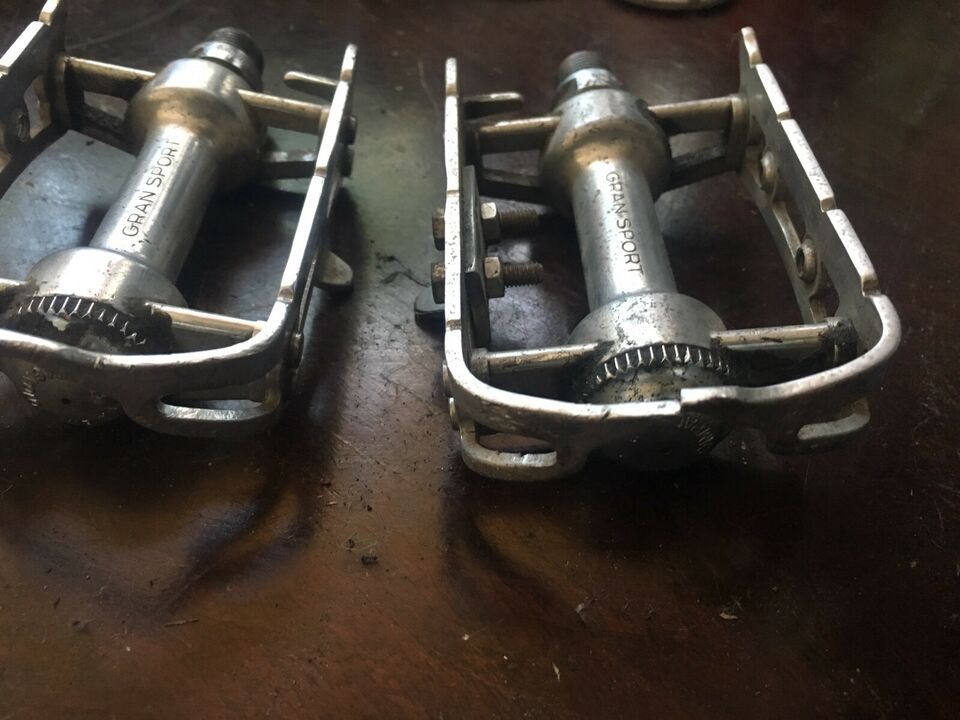

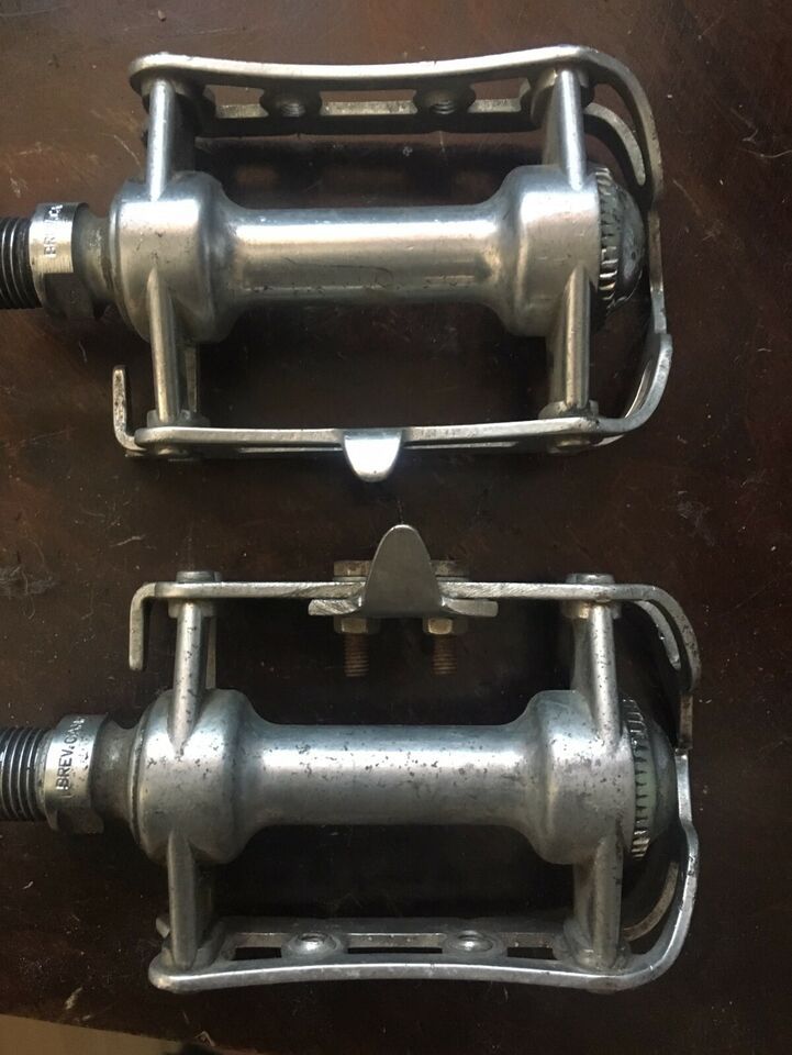

ne ist Standard Gewinde, oder die Gipiemme Kurbel über deinem Post hat französisches Gewinde, da hatte ich die mal montiert. Aber das ist eher unwahrscheinlich oder??
Ja, das wäre unwahrscheinlich. Der Gewindedurchmesser bei den metrischen Achsen ist aber kleiner, d.h. es könnte in eine Kurbel mit empirischen Gewinden passen, halt mit Spiel. Die Gewindesteigungen sind anscheinend ähnlich, sonst könnte man metrische Kurbeln ja nicht so schön auf zöllige umschneiden. Ich bin mir aber ziemlich sicher, das M für Metrisch (metric, metrica, metrique) steht, kannste ja mal checken.
gecheckt. Hat kein Spiel, auf der anderen Seite des Pedals steht noch ein D..
Ja, für rechts (derecha / droite). Was steht auf der linken Pedalachse?
Edit: Ich glaube mich auch zu erinnern, dass bei Zeus die 9/16 mit BSC gekennzeichnet sind ...
I und M. So sitzt das Pedal an der Gipiemme, die es laut velobase nur mit BSC gab. Also kein franz. Gewinde..oder? und beim fahren mit der Kombi ist mir auch nichts aufgefallen..
edit: also bei Velobase steht auf den Bildern der Zeus Pedale, tatsächlich BSC drauf. Also bin die Pedal/Kurbel Kombi sicherlich paar 100km gefahren.. kann das sein, dass man das nicht merkt und die sich auch ganz normal ohne Widerstand ins Gewinde drehen lassen?
I=izquierda=links (sagt der Übersetzer, ich kann kein Spanisch)
Leicht reindrehen sollte gehen, metrische Achsen haben ein 14 mm Gewinde, der Durchmesser bei BSC (9/16) ist ja größer (ca. 14,3 mm). Die Steigung ist fast gleich (20,3 vs. 20 Gewindegänge pro Zoll). Ich habe Zeus in BSC und Metrisch in der Garage, auch eine Gipiemme-Kurbel, ich schraube das gleich mal zusammen. Bis später! Edit: melde mich per PN.

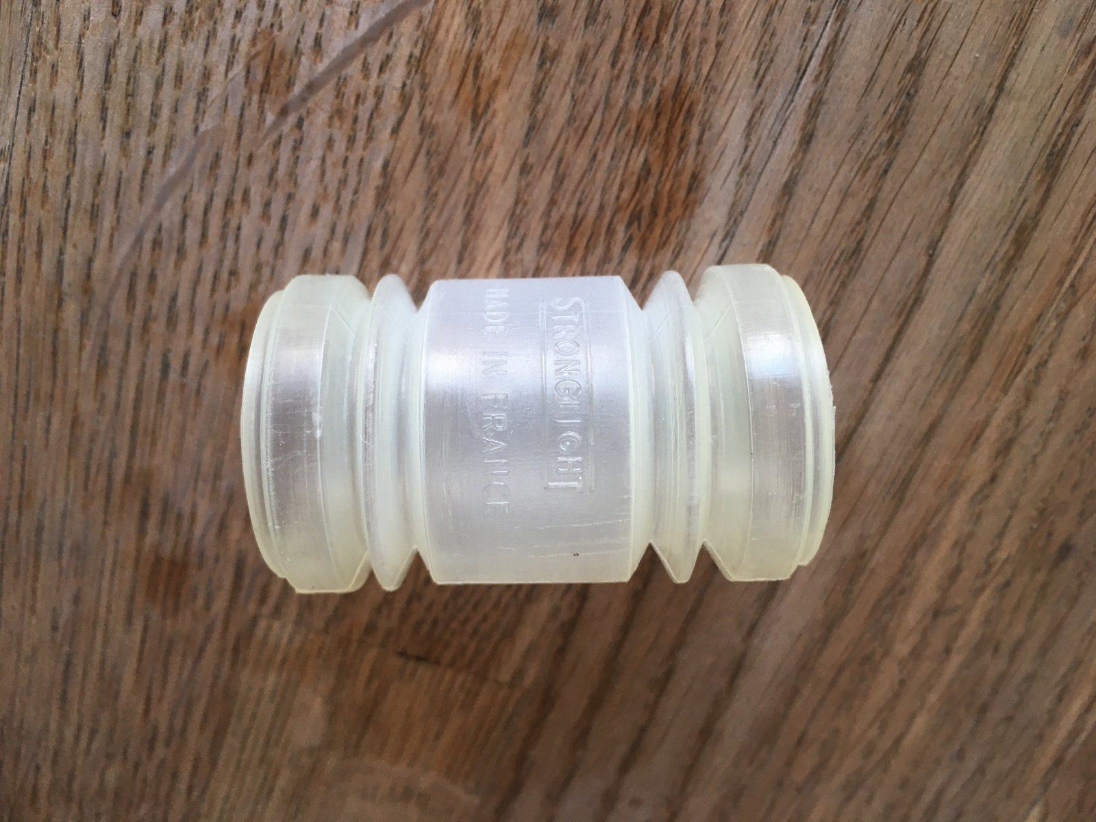

Guten Abend,
Ich bin zwar hier schon seit einigen Jahren angemeldet, habs allerdings noch nie geschafft etwas zu posten.

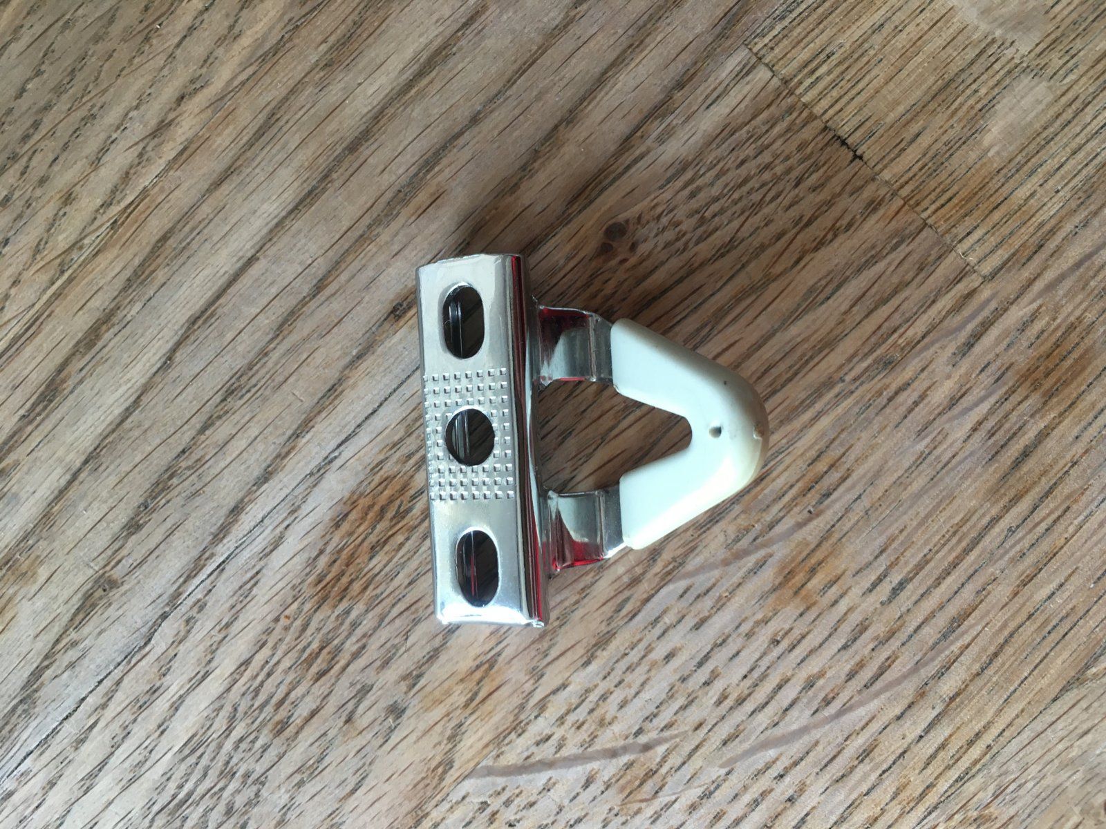

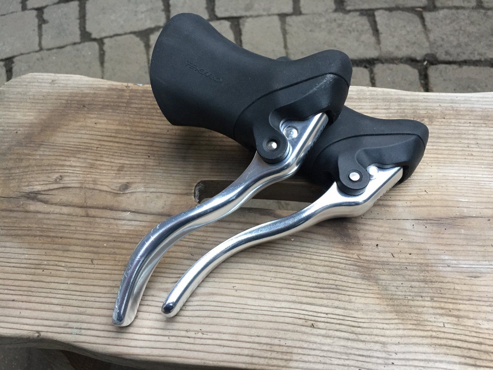

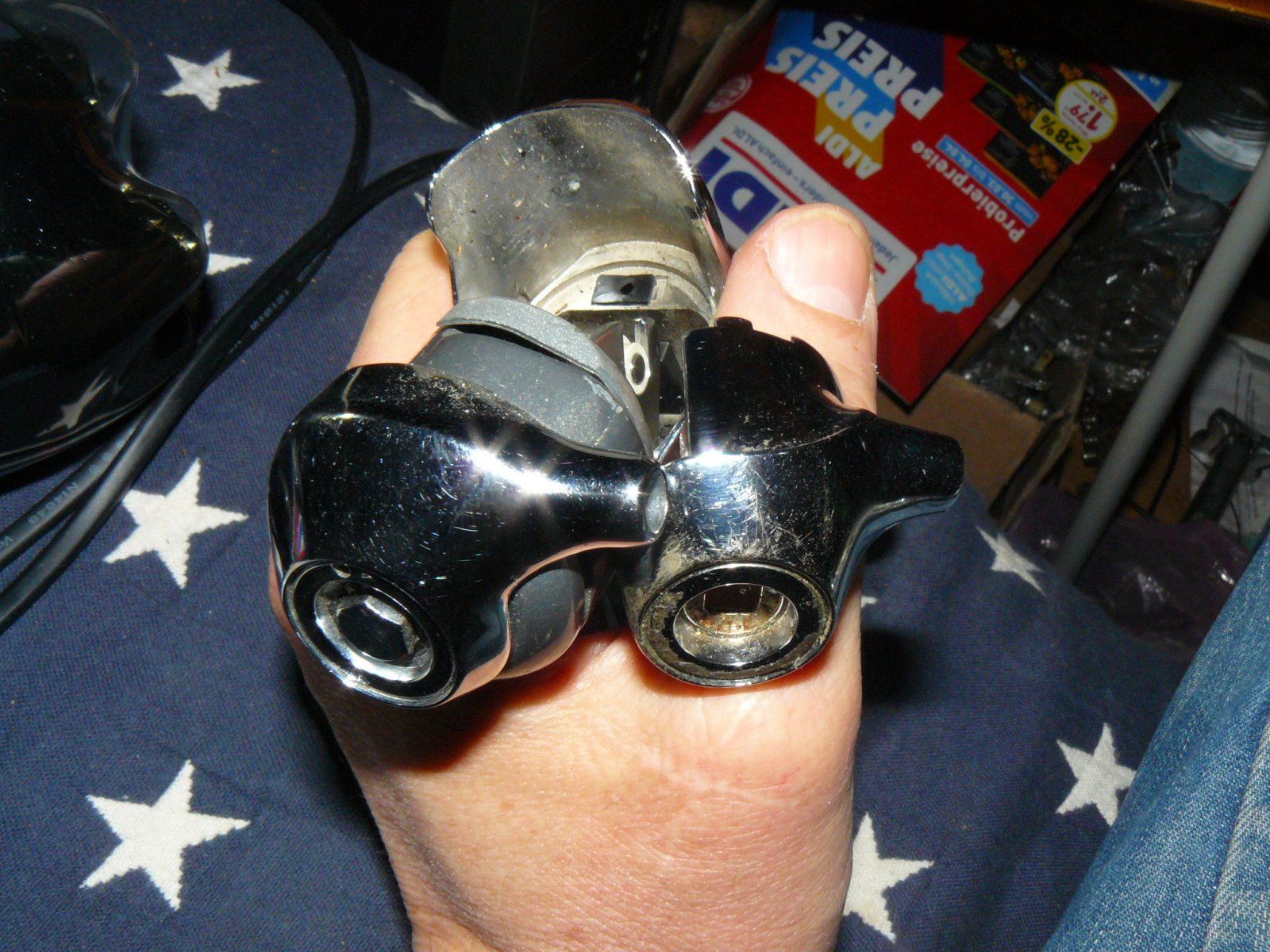

Ich bin händeringend auf der Suche nach Griffgummis für eine alte CLB Bremse von meinem Peugeot Mont Blanc 1987.
Gibt es Griffe von anderen Herstellern die auch drauf passen würden? Kloppe ungern 20Euro raus damit die Teile dann nicht passen..
Würde mich sehr über Antworten freuen, suche mir im Netz den Wolf..
Guten Abend,

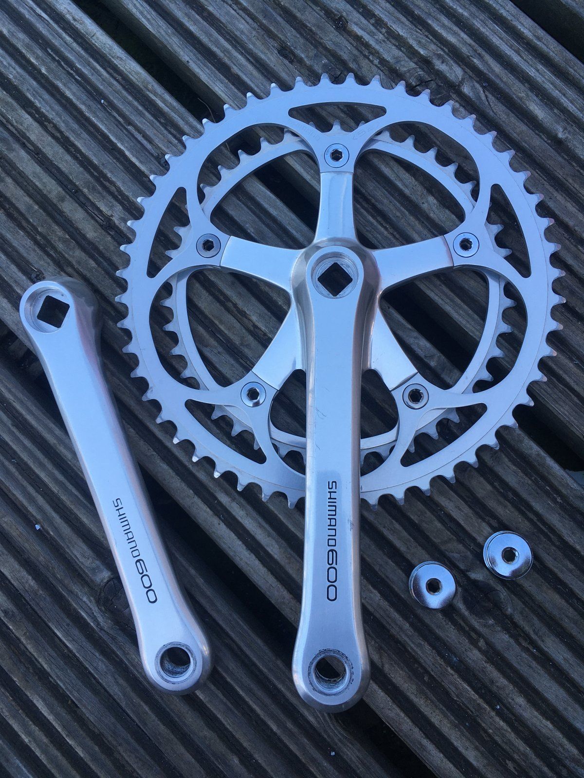

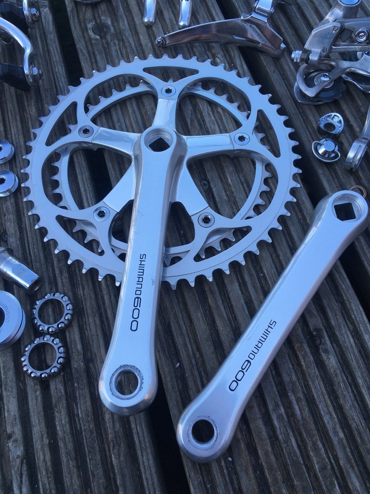

Die von der 600 passen nicht siehe Bild. Ich hab zwar ein paar ansehnliche (außen ist an einem auch schon der Chrom nicht Top aber innen sehr schön) aber selber völlig versaute an den STI's (mehr Chrom als deine, aber dicke Schrammen). Was machst du mit deinen alten? Muss mir das mal überlegen.
Denke, ich werde die erstmal auseinander nehmen und dann mal schauen, wie ich die, entweder selber polier oder verchromen lasse. Ersatz gibt's ja leider kaum noch zu vertretbaren Preisen.
