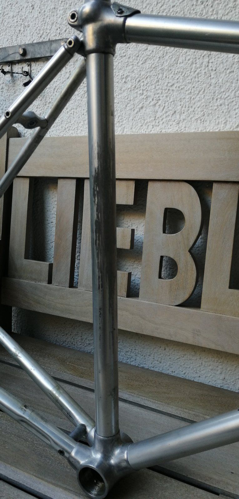

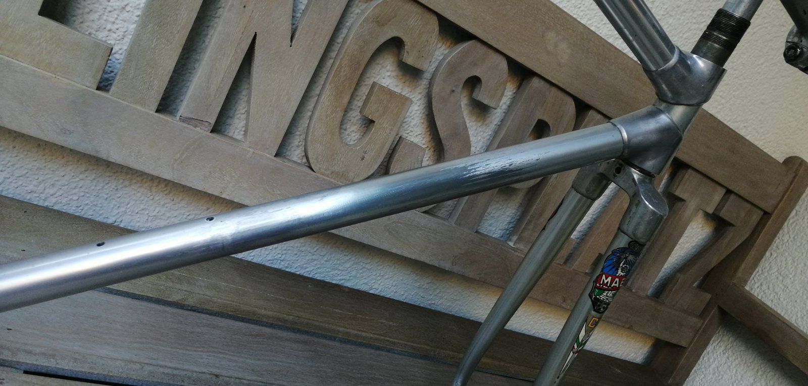

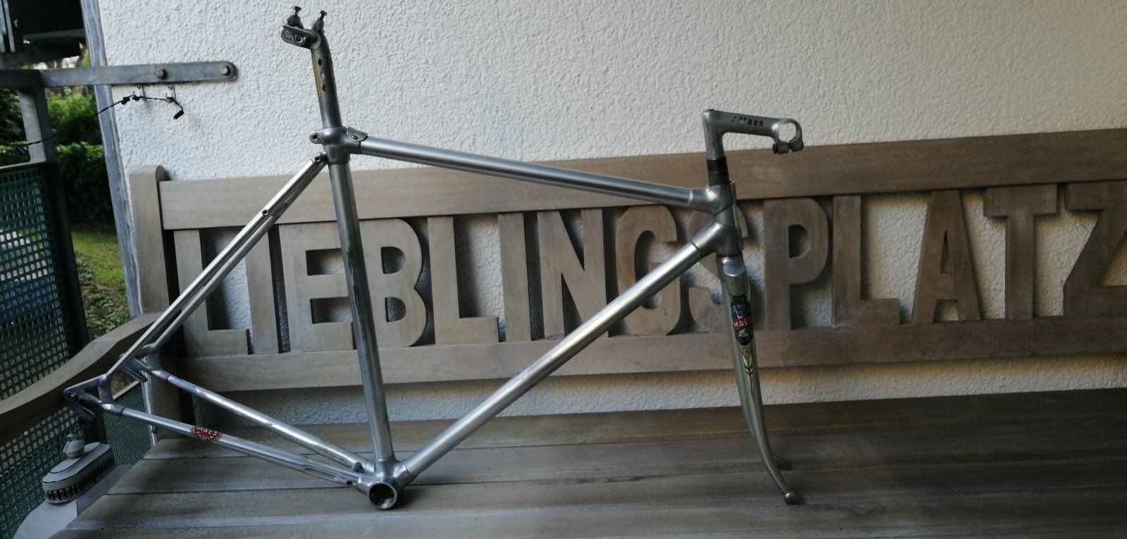

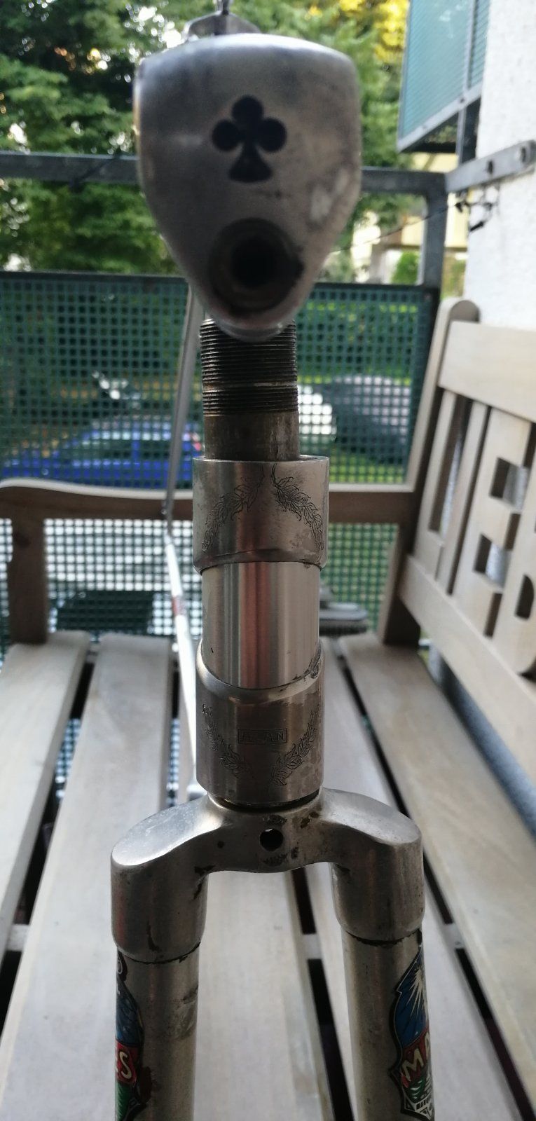

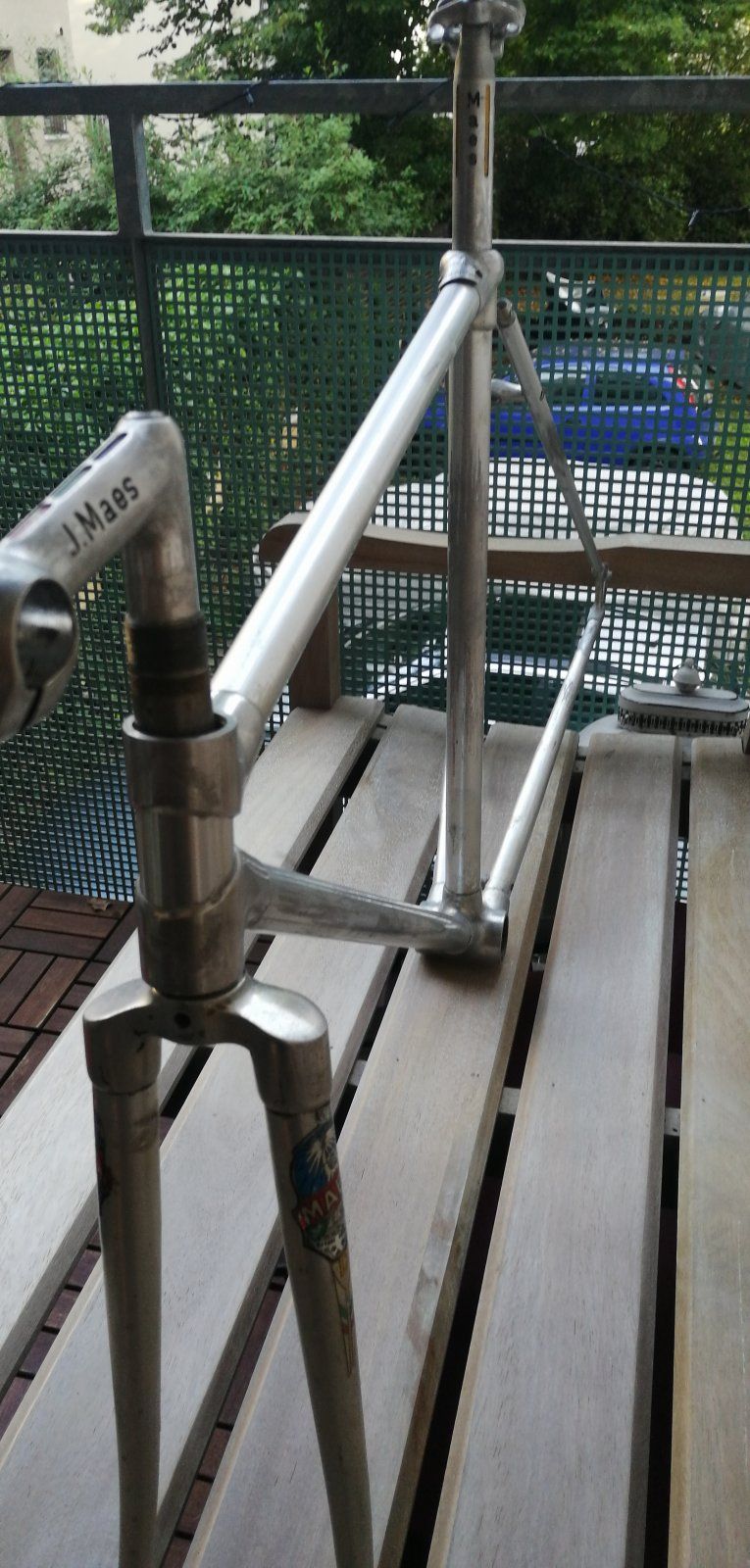

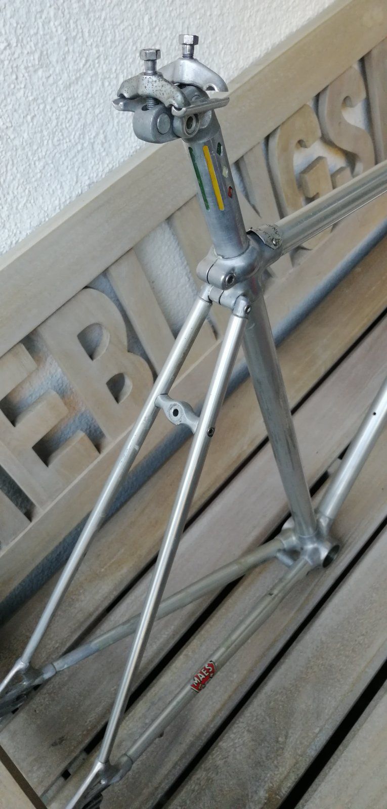

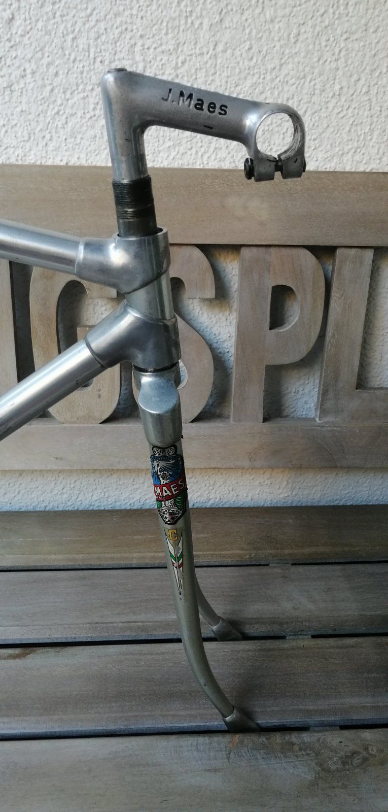

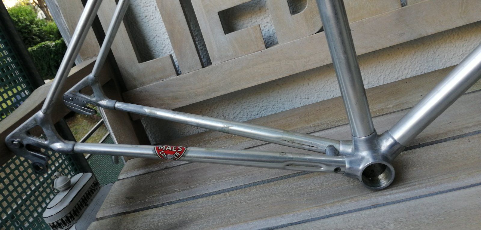

Wer hat Lust sich diesen Rahmen zu retten? Ich wollte selbst dran gehen, habe aber zu viele Projekte und gebe auf. Der Bremssteg ist leicht verbogen und in sich weich. Einen neuen Bremssteg zum einlöten habe ich bereits gekauft. Rahmen komplett aus Reynolds 531. Chrom angerostet. Rahmenhöhe 59, 5 oder 60 cm C/T .
Ich biete ihn mal für 45.00€ incl Versand mit Hermes an, der neue Bremsssteg ist dabei.
