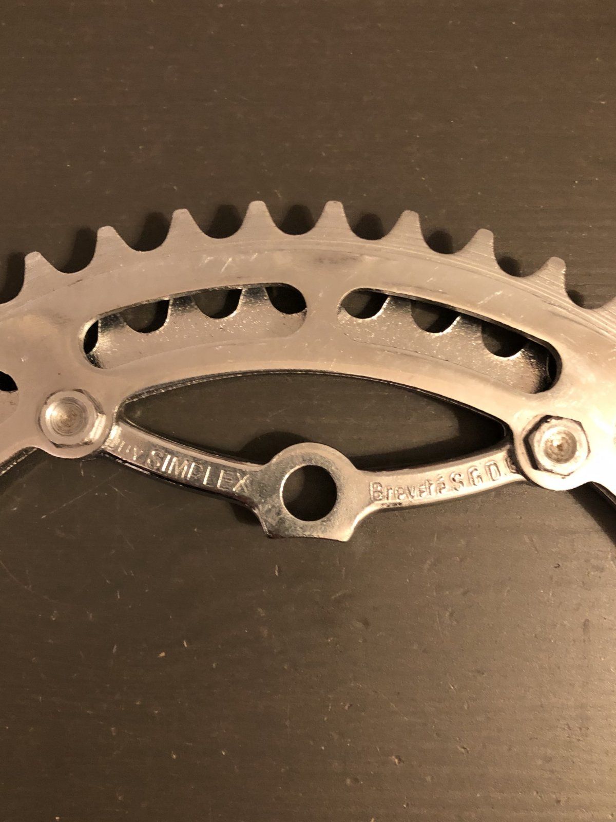

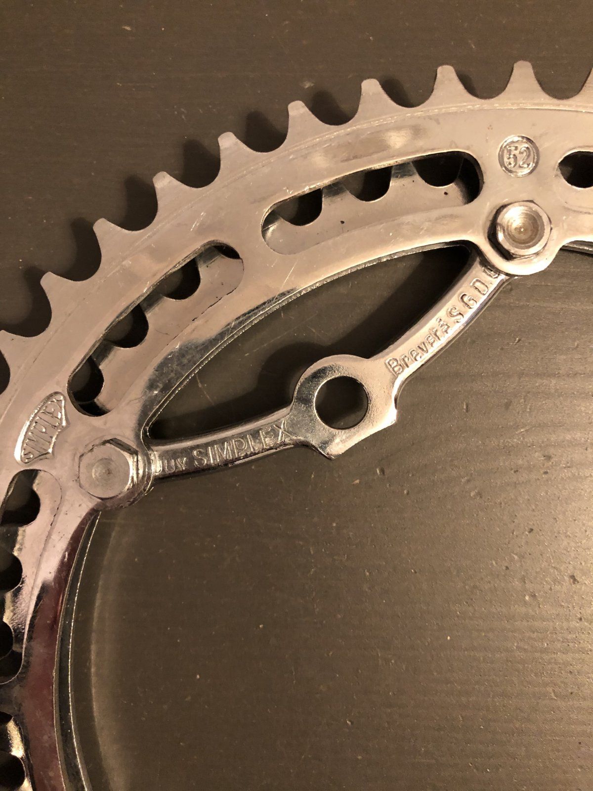

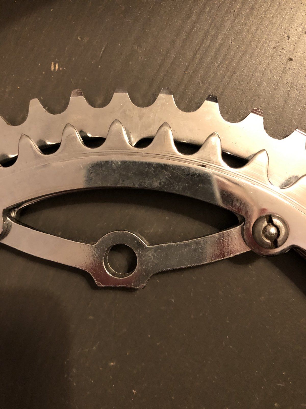

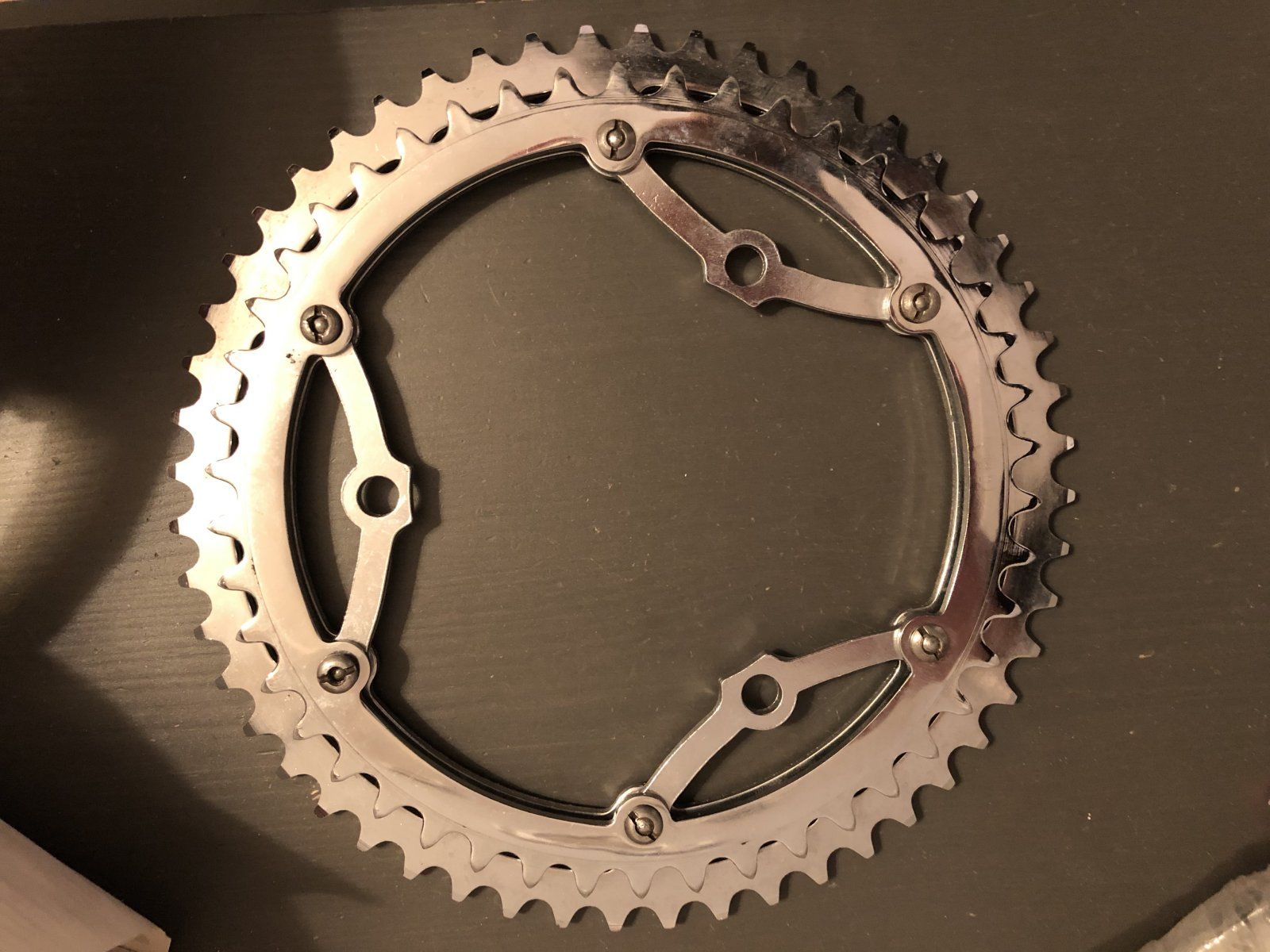

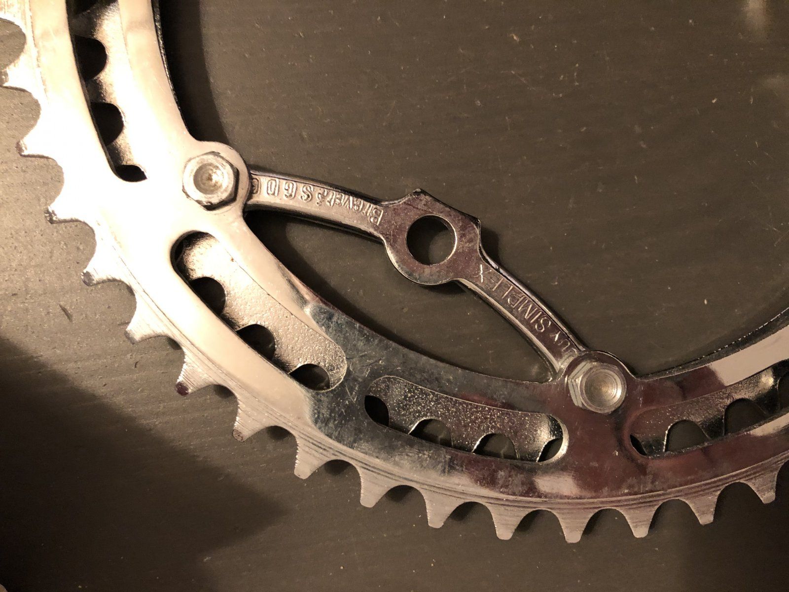

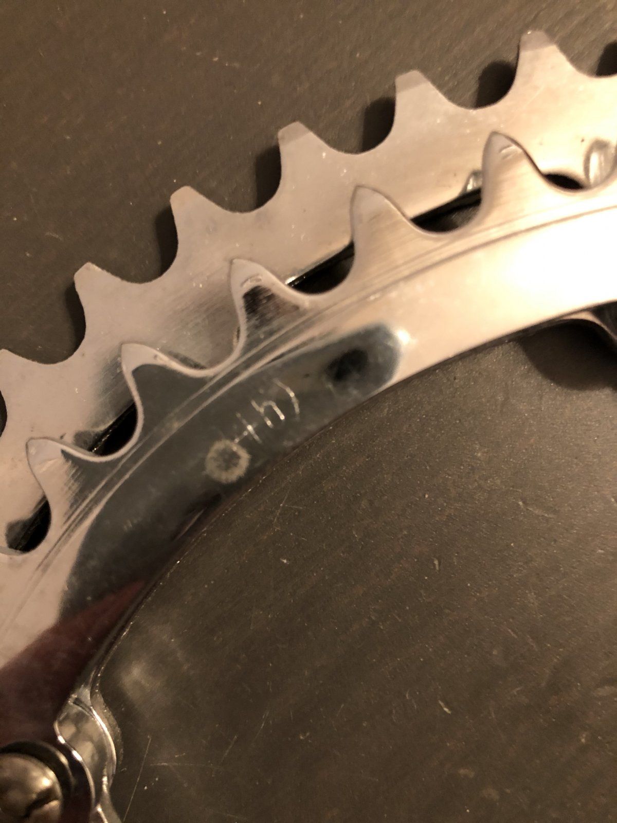

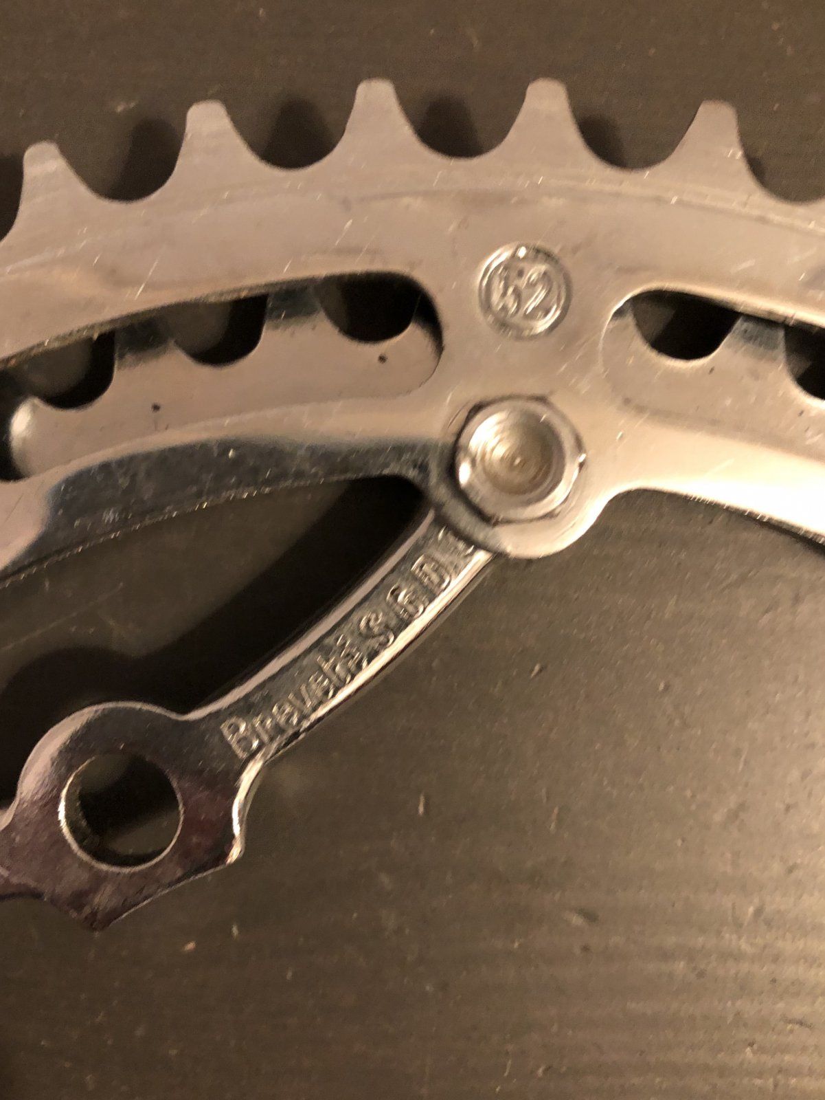

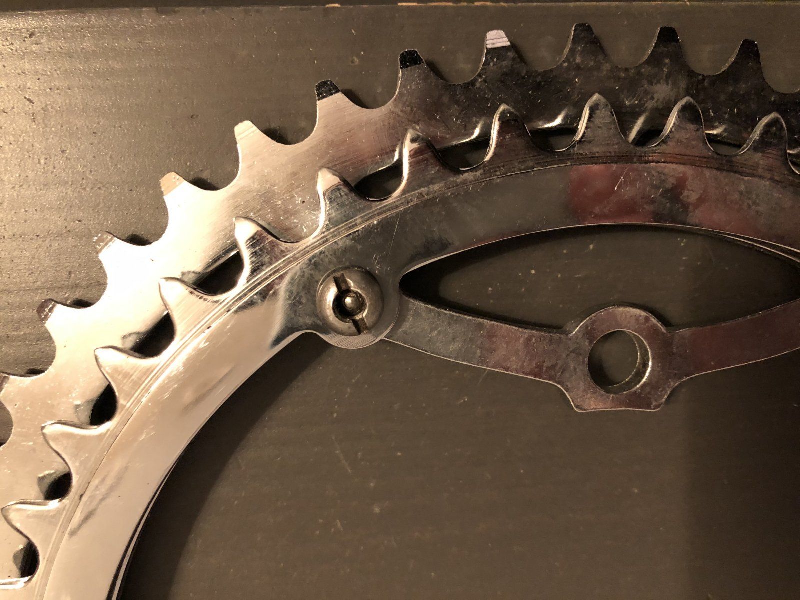

NOS Simplex Doppelkettenblattadapter Stahlkettenblatt 52/46 für die klassischen Kurbelarme mit 3 Punkt Aufnahme.
50€ hab ich malbezahlt die hätte ich gern wieder + Versand

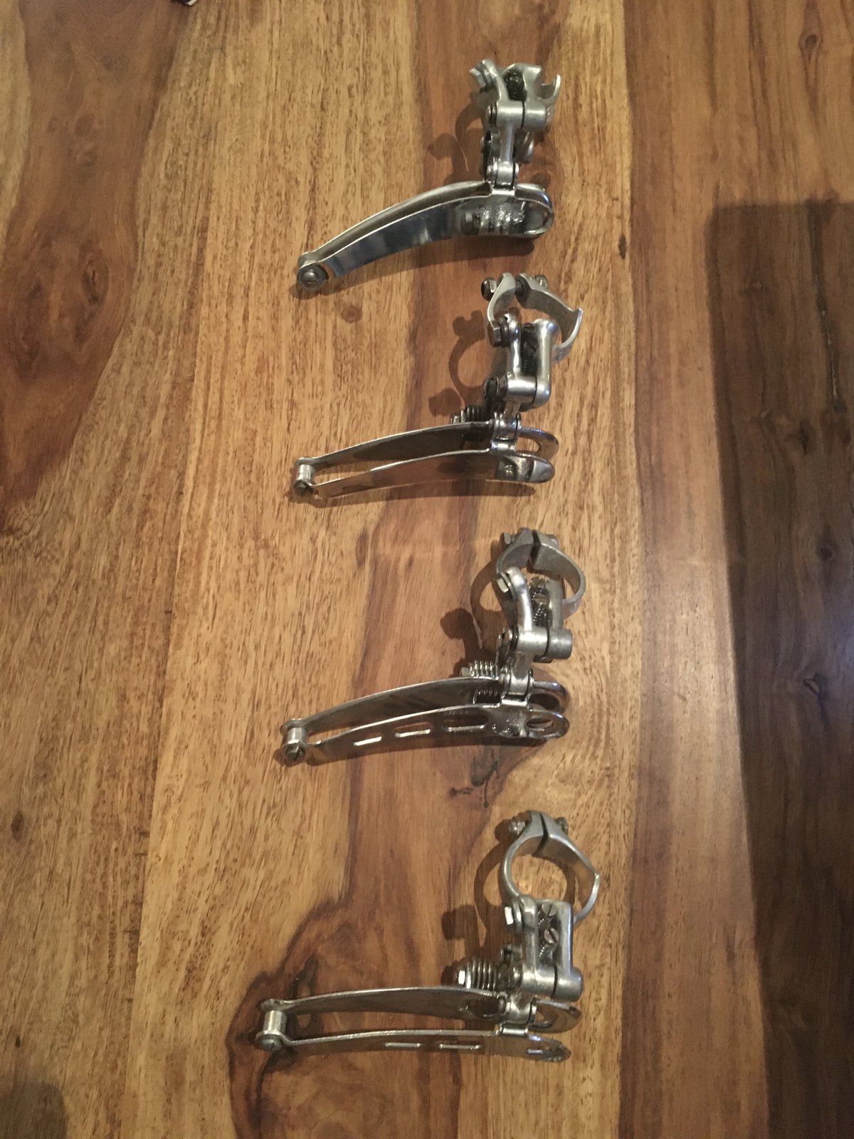

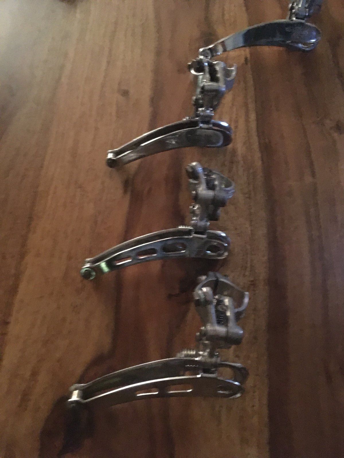

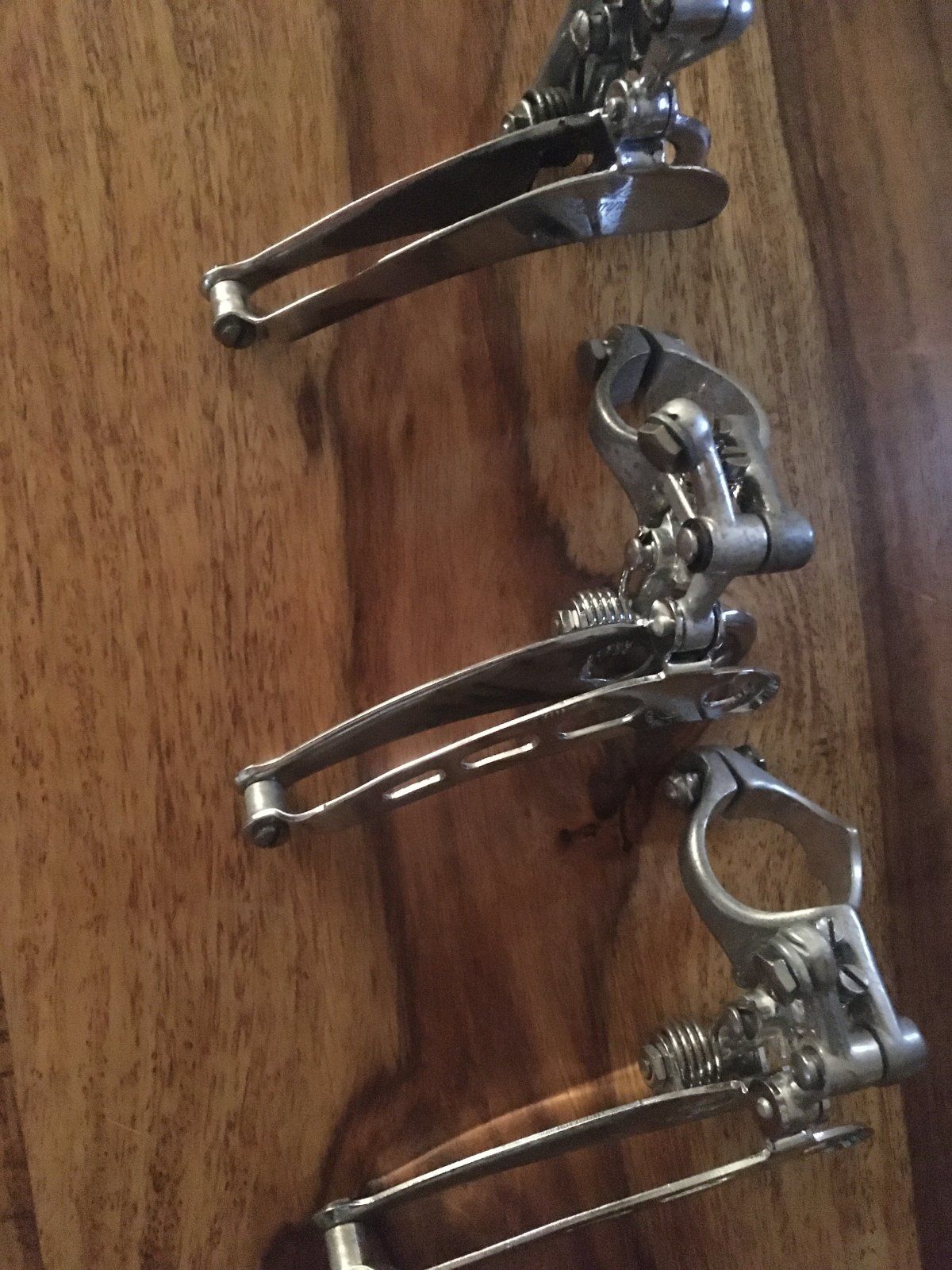

Ich habe es schon häufig erlebt, dass ganze Räder mit komplett Super Record (nach 78) ausgestattet waren, der Umwerfer dann aber der silberne war. So an meinem Merckx von 1980 und an mehreren Rickerts auch schon gehabt.
Oft haben die dann aber auch SL-Pedale und NR-Innenlager. Sehr typische Ausstattung.
Einspruch. Der 4 Loch war doch auch nur Record, oder? Gabs Nuovo oder Super nicht erst ab 3 Loch?
Na gut ,also auch noch mein Senf dazu.
Seit Herbst 72 gab es die Super Record Gruppe, die bis 1979 mit dem Record Umwerfer ausgeliefert wurde.
Dieser Record Umwerfer hatte bis einschliesslich 1977 keine Löcher im Außenblech und war in Europa nur ohne Sicherheitslippe, die von der US Verbraucherbehörde gefordert worden war, und die ab 1978 alle Umwerfer oberhalb von Valentino hatten, erhältlich.
Der Vierlochumwerfer gehörte noch zur Record Gruppe, ergänzte aber, ausschießlich im Jahr78, auch die Super Record Gruppe.
Ab 1979 hatte Die SR Gruppe ihren, in einigen Teilen schwarz eingefärbten Umwerfer.
Manche hatten zusätzlich noch Anschlagsschräubchen aus Titan.
Der Record Umwerfer hatte das gleiche 3 Loch Leitblech.
Die Konfusion entsteht , wie bei anderen Teilen der Gruppen dadurch, daß das gleiche Bauteil in mehreren Gruppen verwendet wurde.
Dabei hat sich auch unterstützt durch die Campa eigene Bezeichnung die Zuordnung zur jeweils niedrigsten Gruppe, in der das Bauteil Verwendung fand, eingebürgert.
Etwas komplexer wird es wenn auch der US amerikanische Markt betrachtet wird.
Hier wurde der Lippenumwerfer, den wir als Nuovo Gran Sport kennen, vor 1978 auch schon als Record Umwerfer vertrieben um den Regularien zu genügen.
Das schmale Band der Schellenumwerfer gab es sowohl in der 4 Loch Version (häufiger als auch anfänglich noch in der 3 Loch Version.
Das ist aber unscharf, da auch der ungeübte Bastler Grundkörper mit beliebigen Leitblechen kombinieren können.
