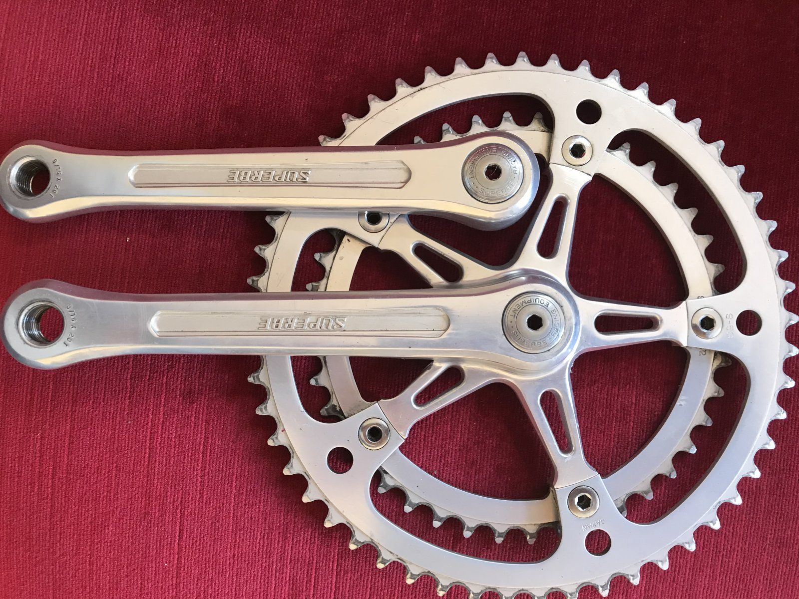

SunTour Superbe Kurbel
175
Schön, alle Gewinde fein
80 plus 5
zusammen mit den u.a. Kettenblättern 100 plus 5

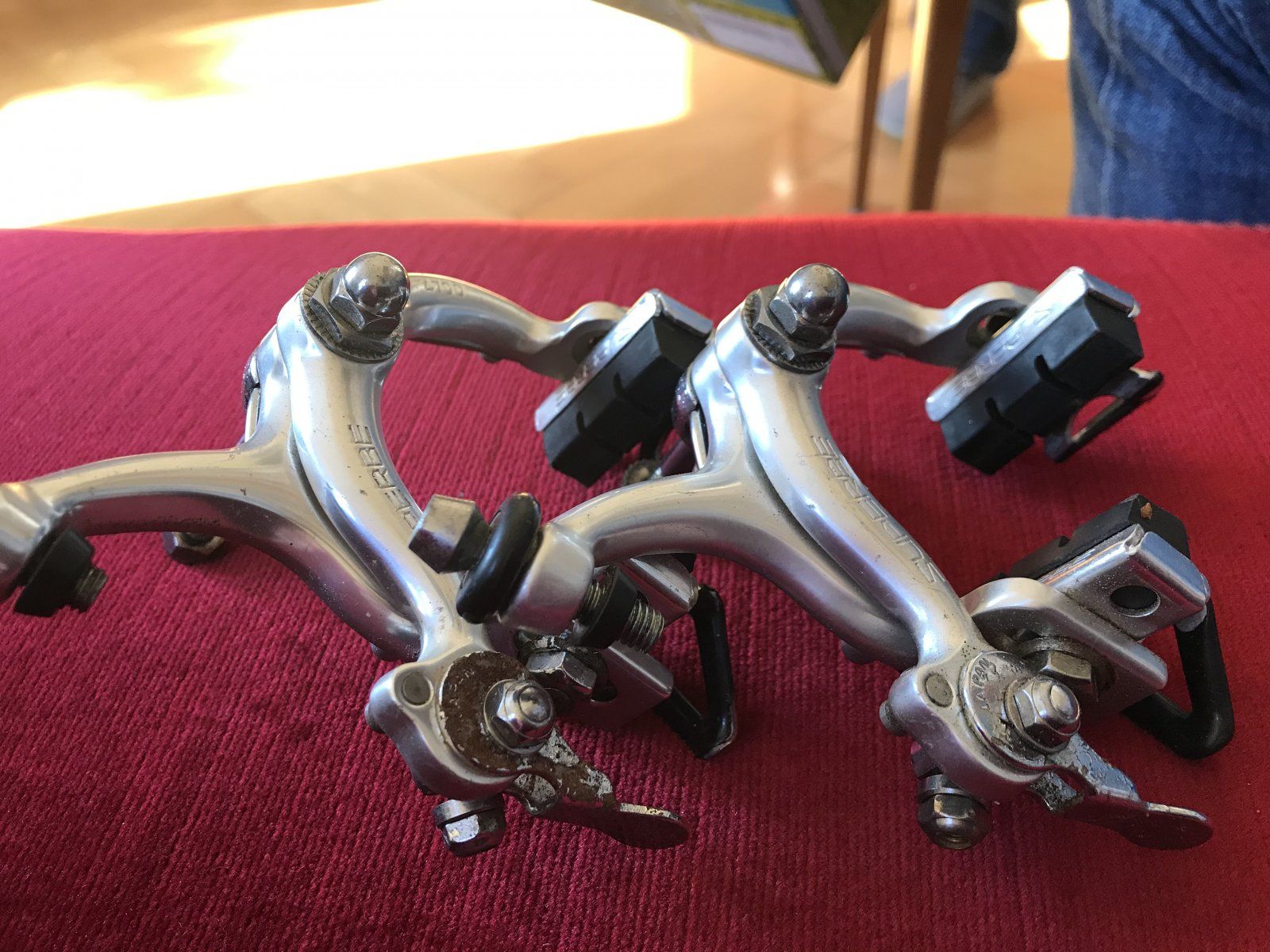

SunTour Superbe Bremse
Alt mit geprägter Schrift
gut mit etwas Rost am Enspannhebel
35 plus 5

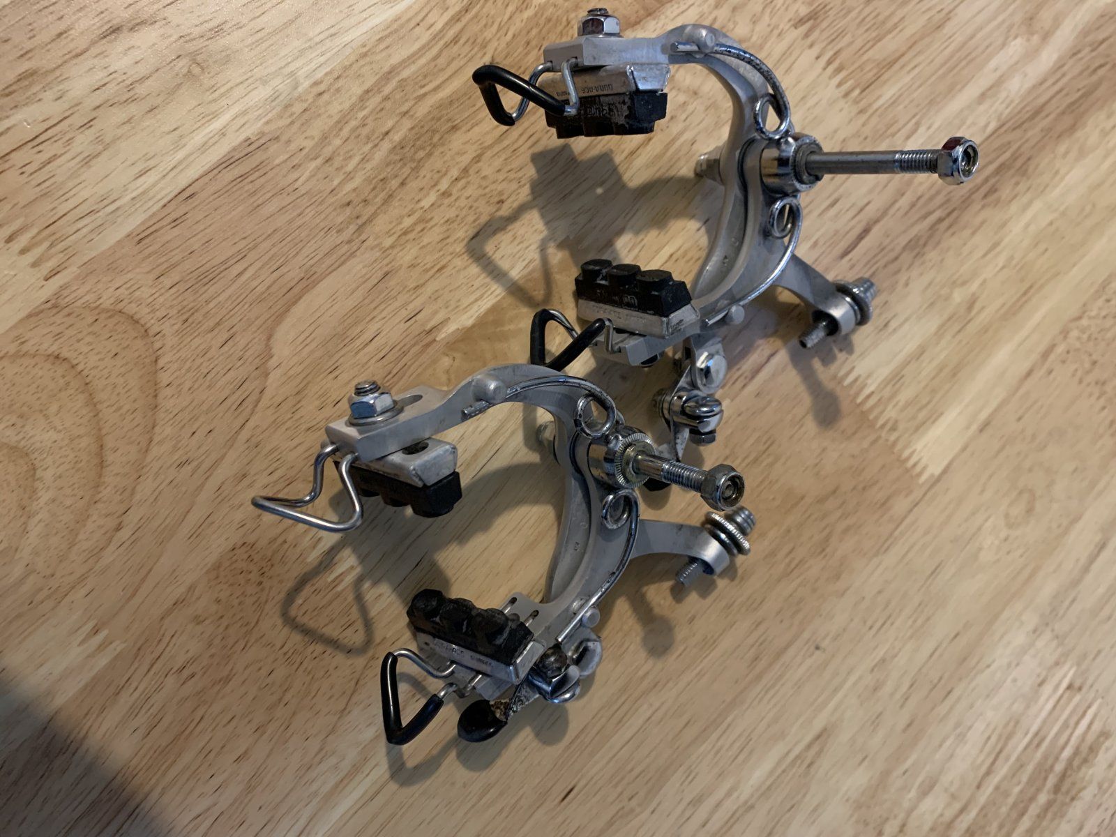

SunTour Superbe Bremsen
Jünger und schöner
40 plus 5

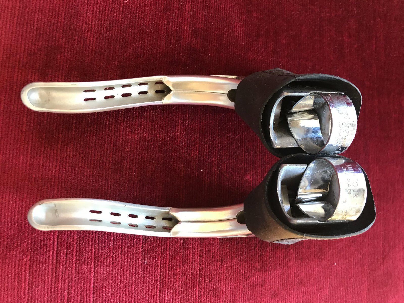

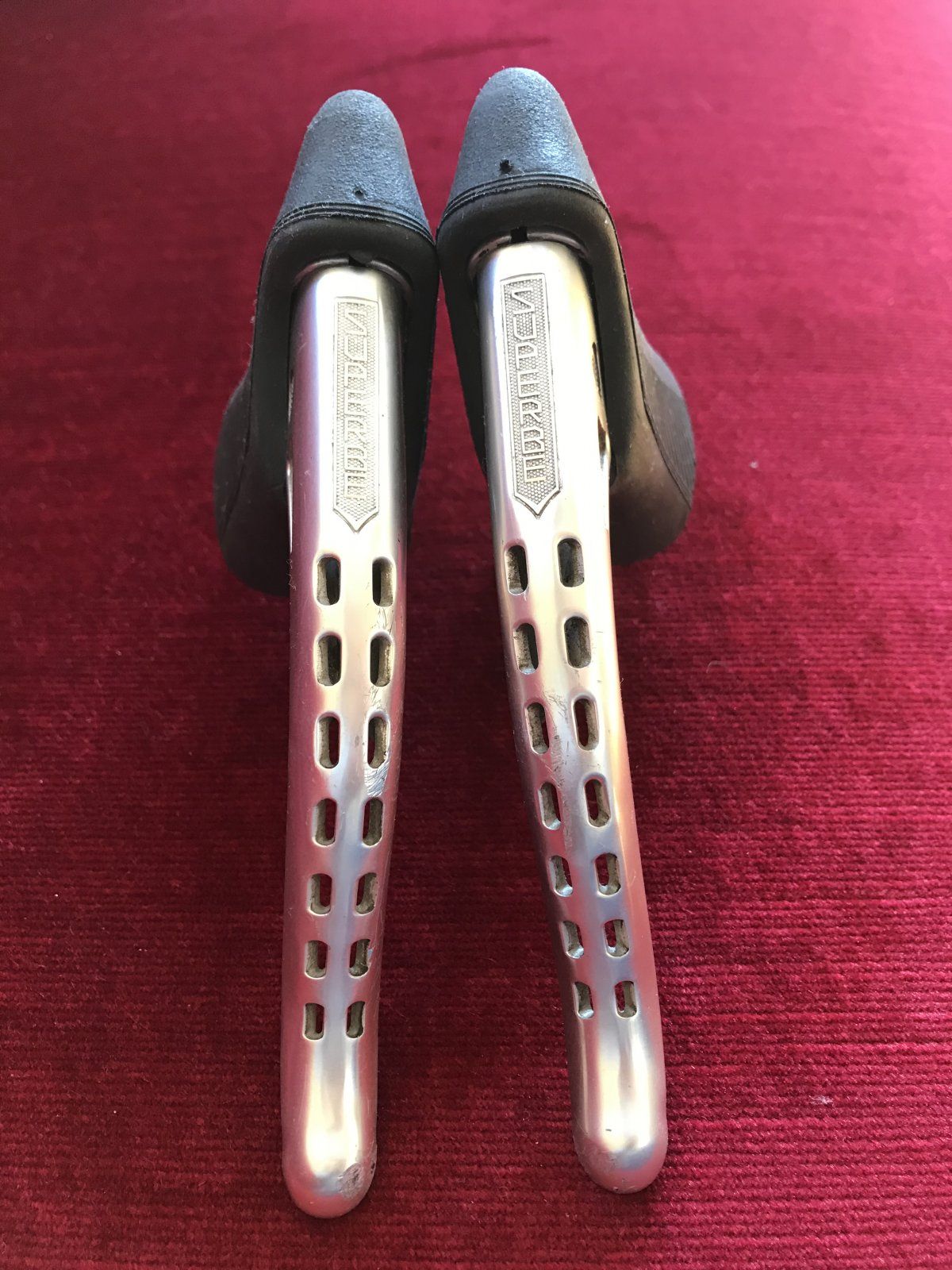

SunTour Superbe Bremshebel
Mit neuen Saccon Hoods
35 plus 5

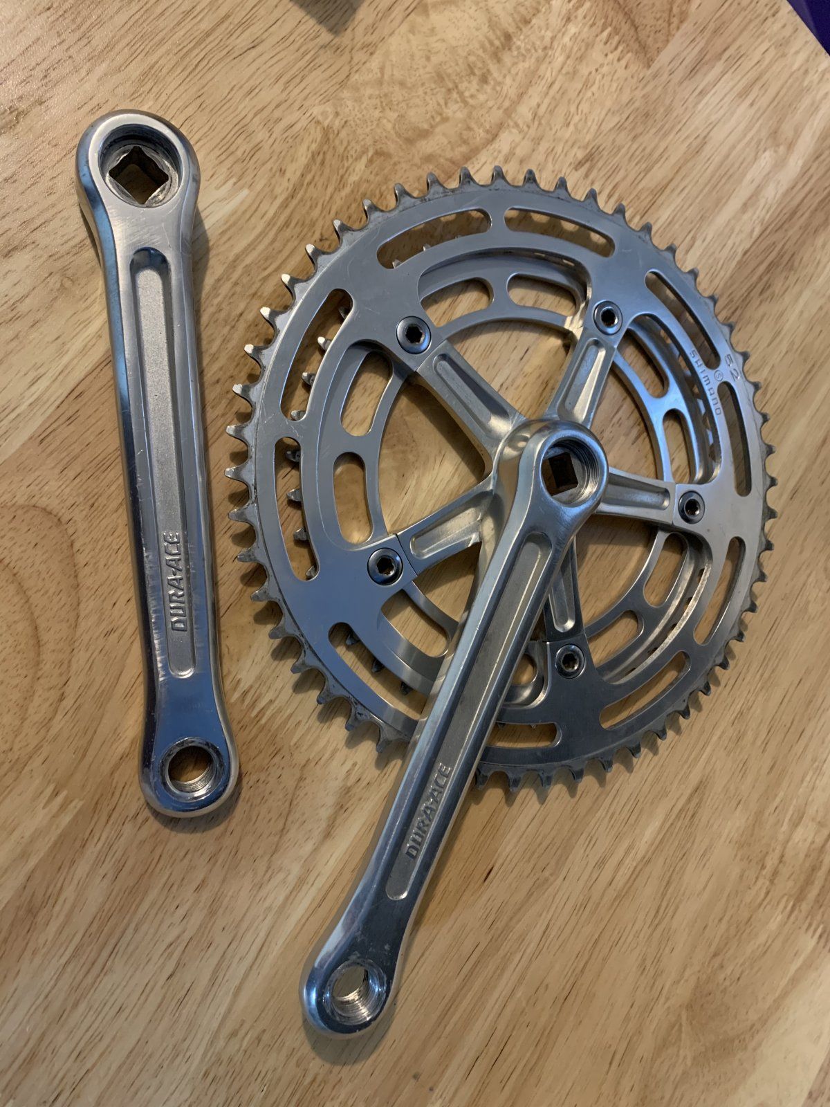

Shimano Dura Ace 7100 Kurbelset 170 52/42
schöner Zustand 45€ Weg

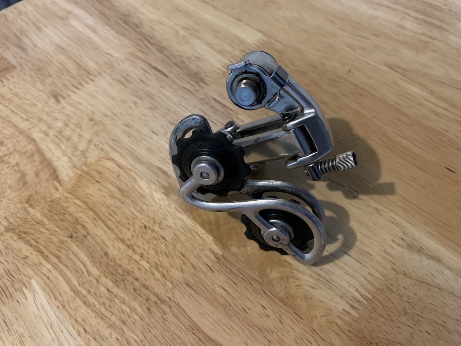

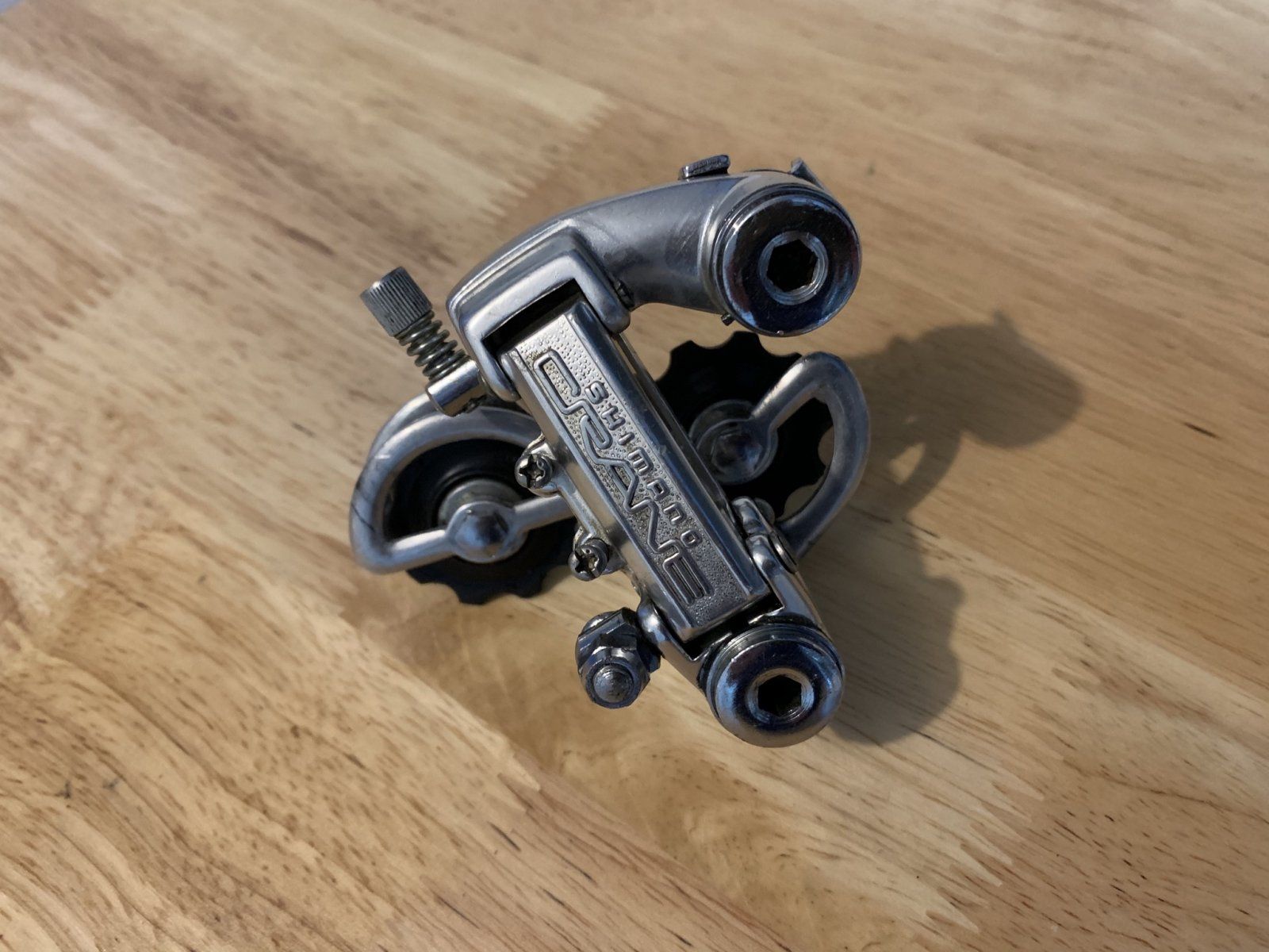

Shimano Dura Ace 1. Gen Crane Schaltwerk,
Schöner Zustand 20€ Weg
