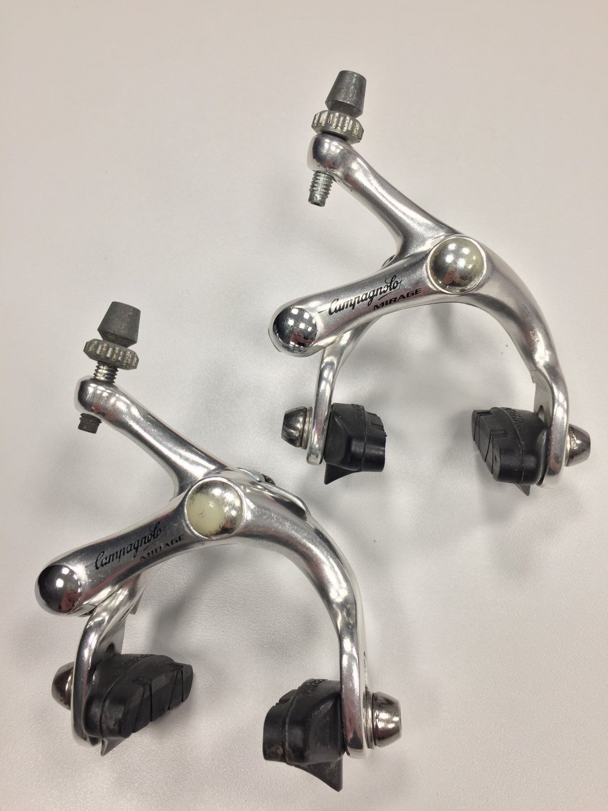

Campagnolo Mirage Bremsen - VERKAUFT
gebraucht, grob gereinigt, 19Euro+5Euro Versand innerhalb D per DHL
Chrom an den Abdeckkappen nicht mehr so toll, eine Zahnscheibe fehlt
Abholung in Leverkusen oder Neuss-Uedesheim möglich
Paypal und Barzahlung möglich
Bei Interesse gerne eine PN
Gruß
Peter
