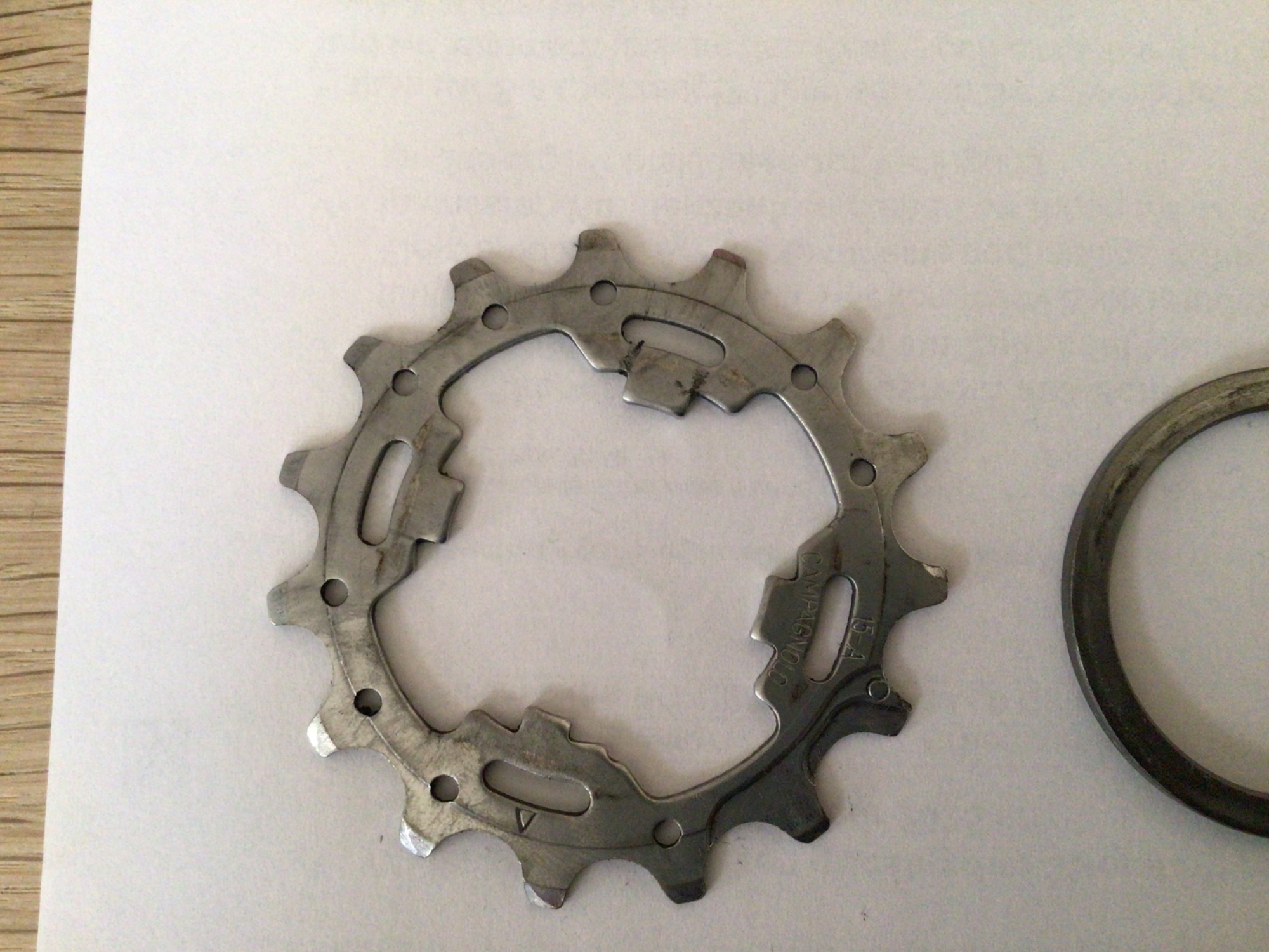

Schönes „Paar“ CHORUS/RECORD 2/10fach Ergopower. Rechts Chorus 10s, links Record 2s. Am linken ist ein kleines Plastikteil herausgebrochen, was die Funktion aber nich einschränkt.

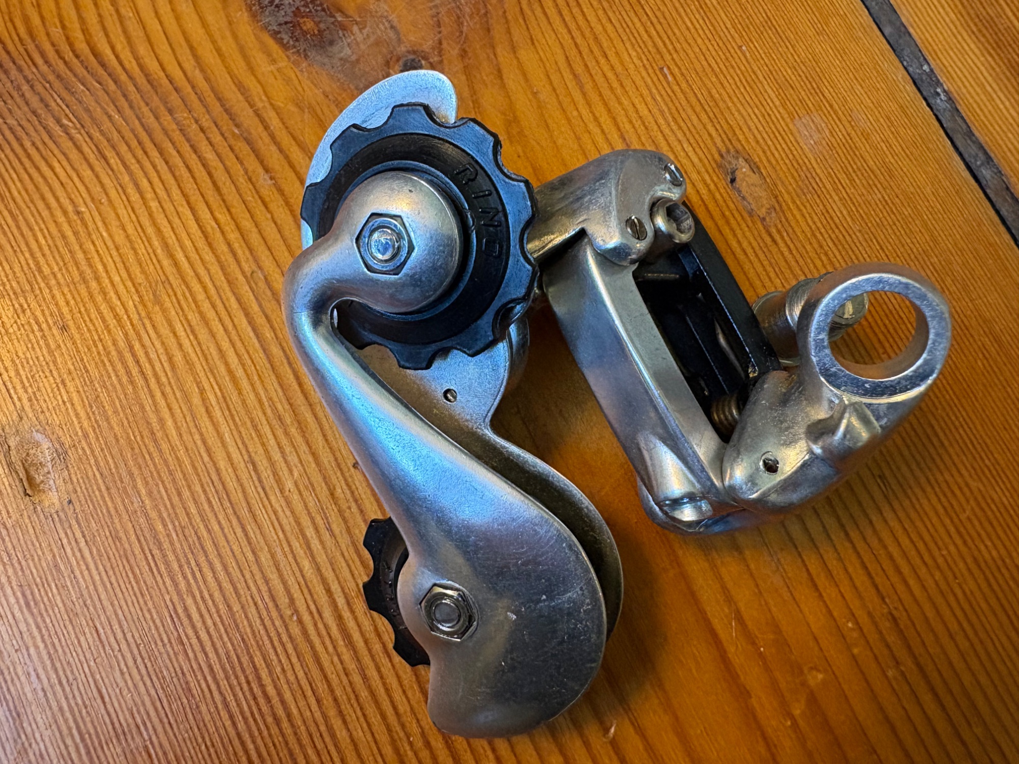

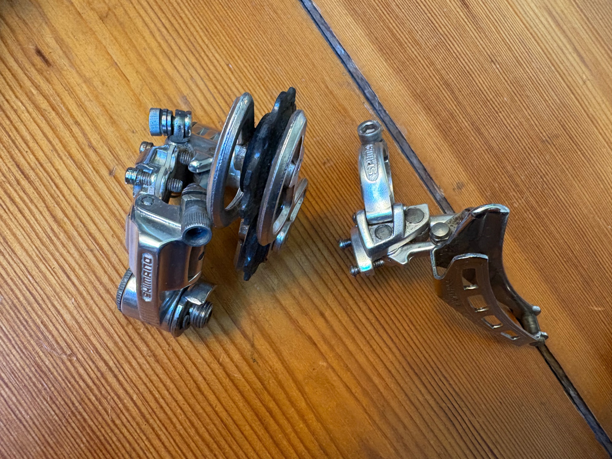

Und der eine Galli Kl Umwerfer geht direkt in den Verkauf, der Umwerfer ist noch Recht dreckig aber grundsätzlich in gutem Zustand!
15€ + Versand
VERKAUFT

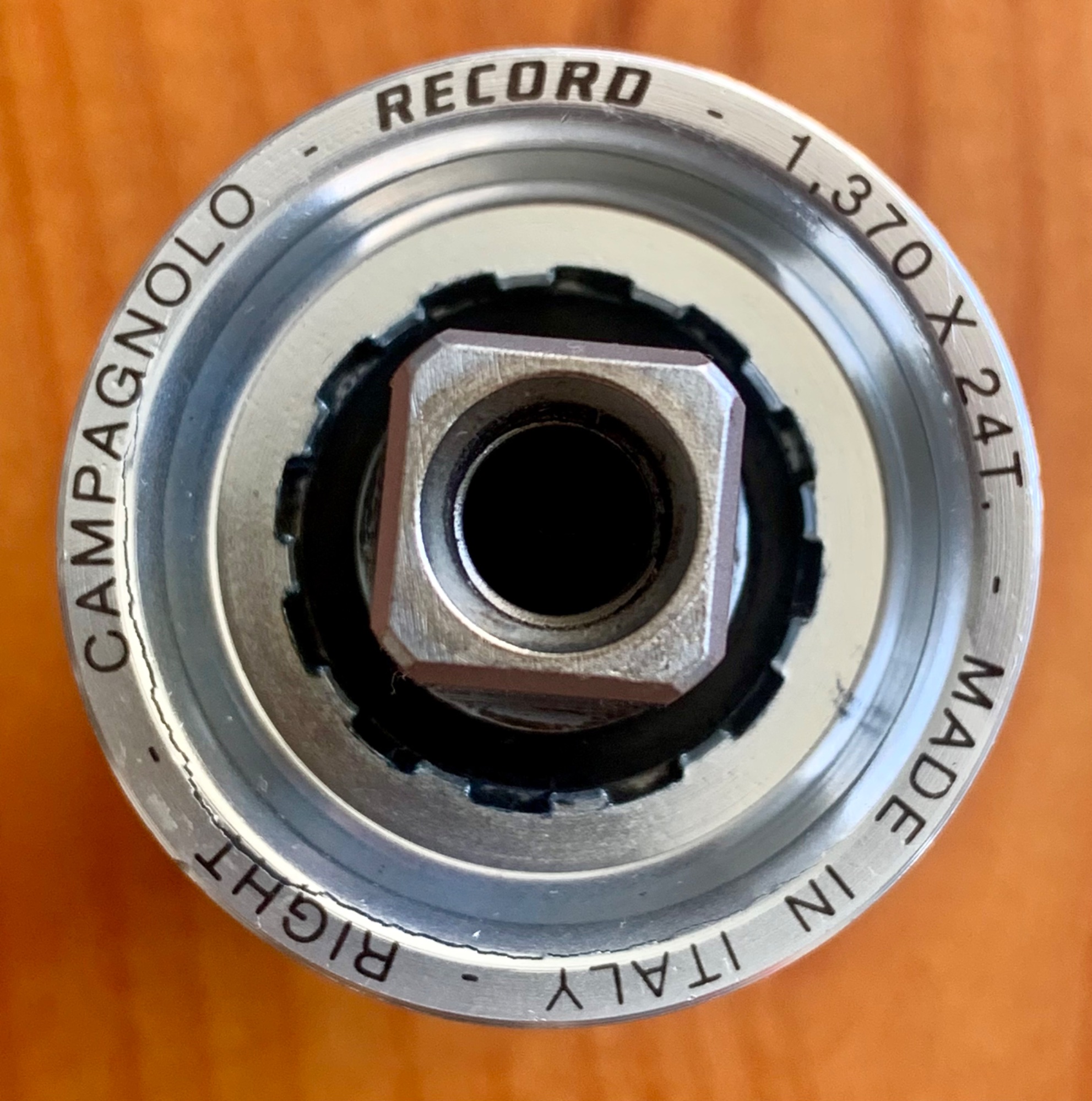

Die Kurbel ist tiptop. Und ganz ehrlich, sollte sie hier jemand kaufen und nach ein paar Touren knackts und der Stern zerlegt sich, nehme ich das ganze Teil komplett wieder zurück. Das ist wohl selbstverständlich.

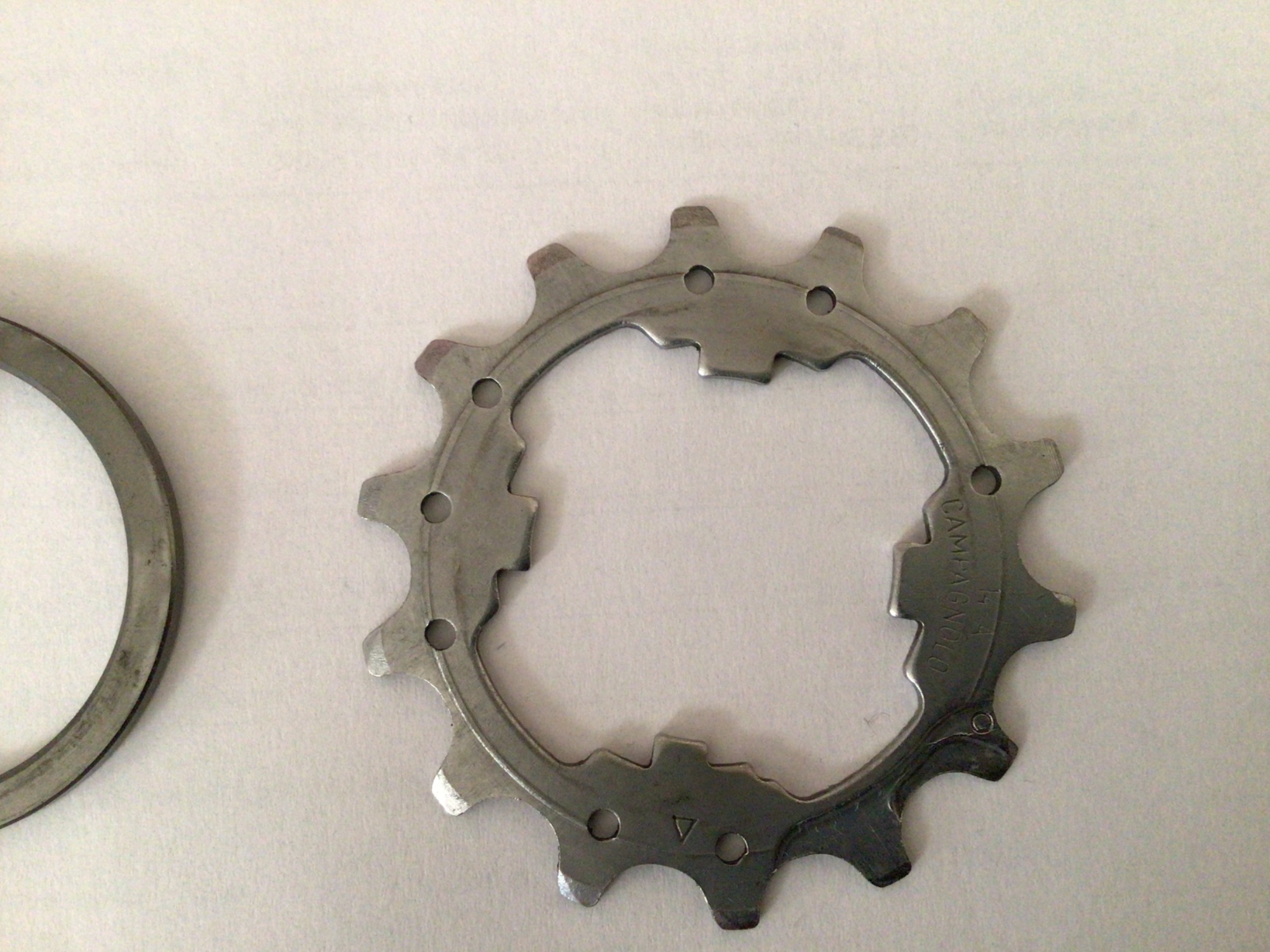

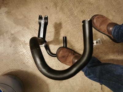

Paar leichte und sehr leichte Lenker/Vorbau-Kombis. Alle Ahaed-Set, alle Vorbauten mit 3-4°, Flipflop, also auf- oder absteigend montierbar (relativ zu 90°)
