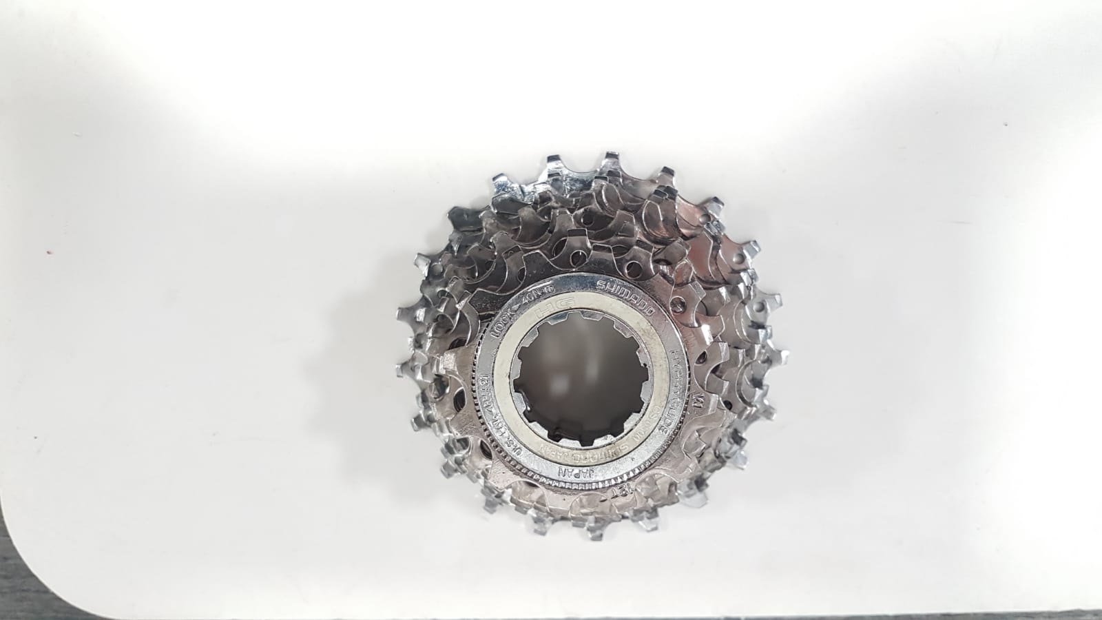

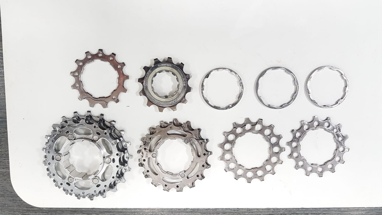

Die technisch sinnvollste Vorgehensweise bei ner Verkürzung von 135mm auf 126mm Achse und Wechsel zu 6/7fach ist schon kürzerer Freilauf und dann die Achse kürzen.
Das denke ich doch auch. Also sind die Freiläufe untereinander kompatibel?
Eine Nabe zum basteln mit 6/7 Fach Freilauf sollte sich doch auftreiben lassen, oder?

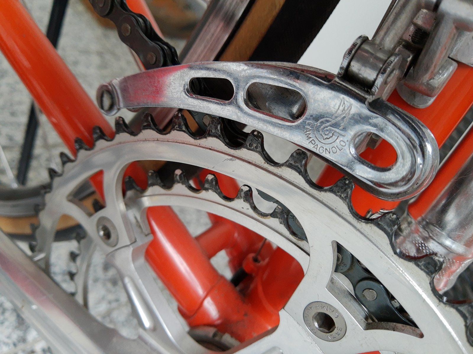

Campagnolo Umwerfer 1978
Schöner Zustand
Noch nicht poliert
Hier im Forum beim öffentlichen Nachweis eines passenden Projekt's

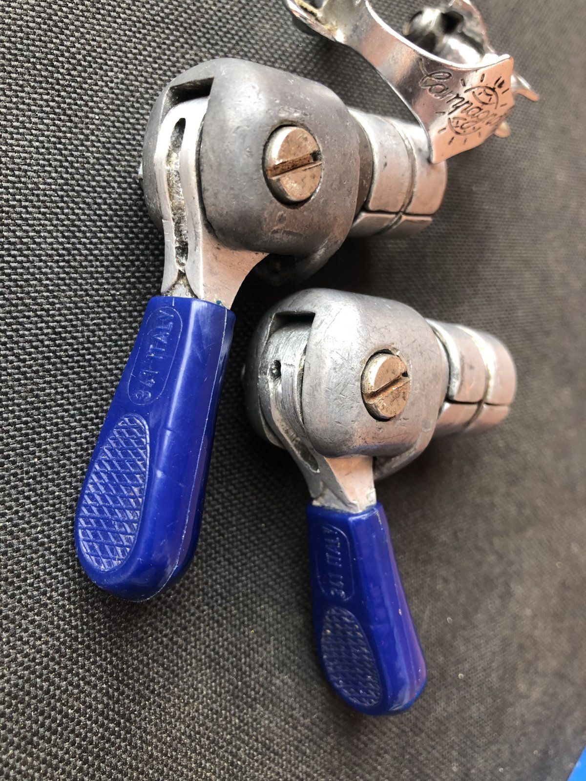

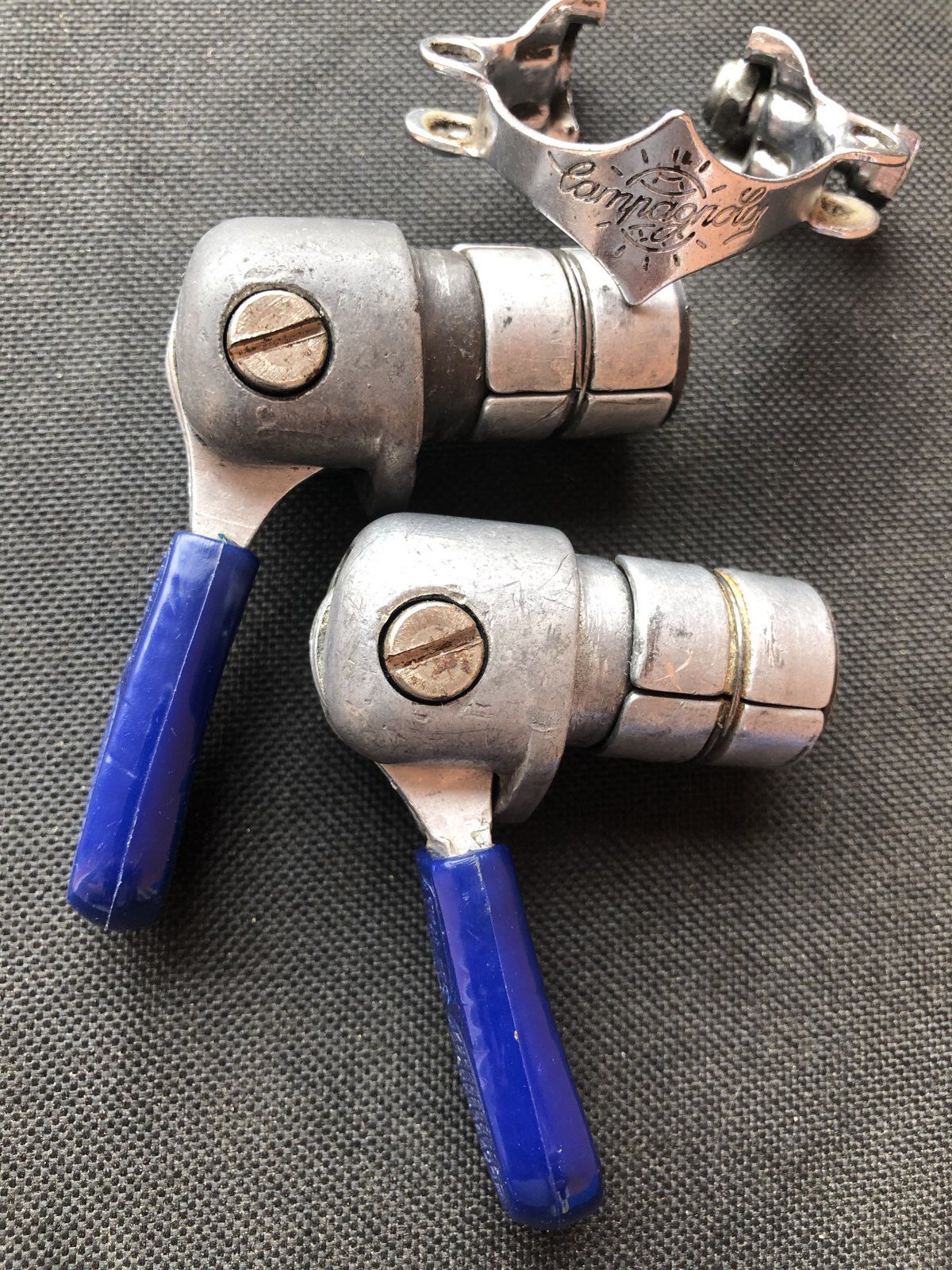

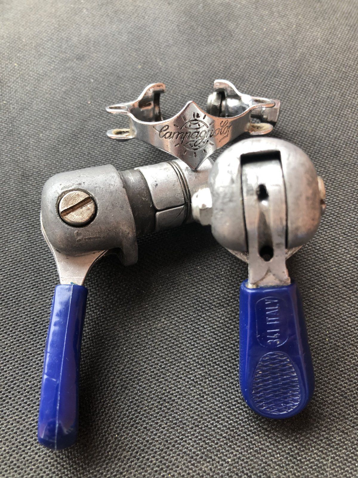

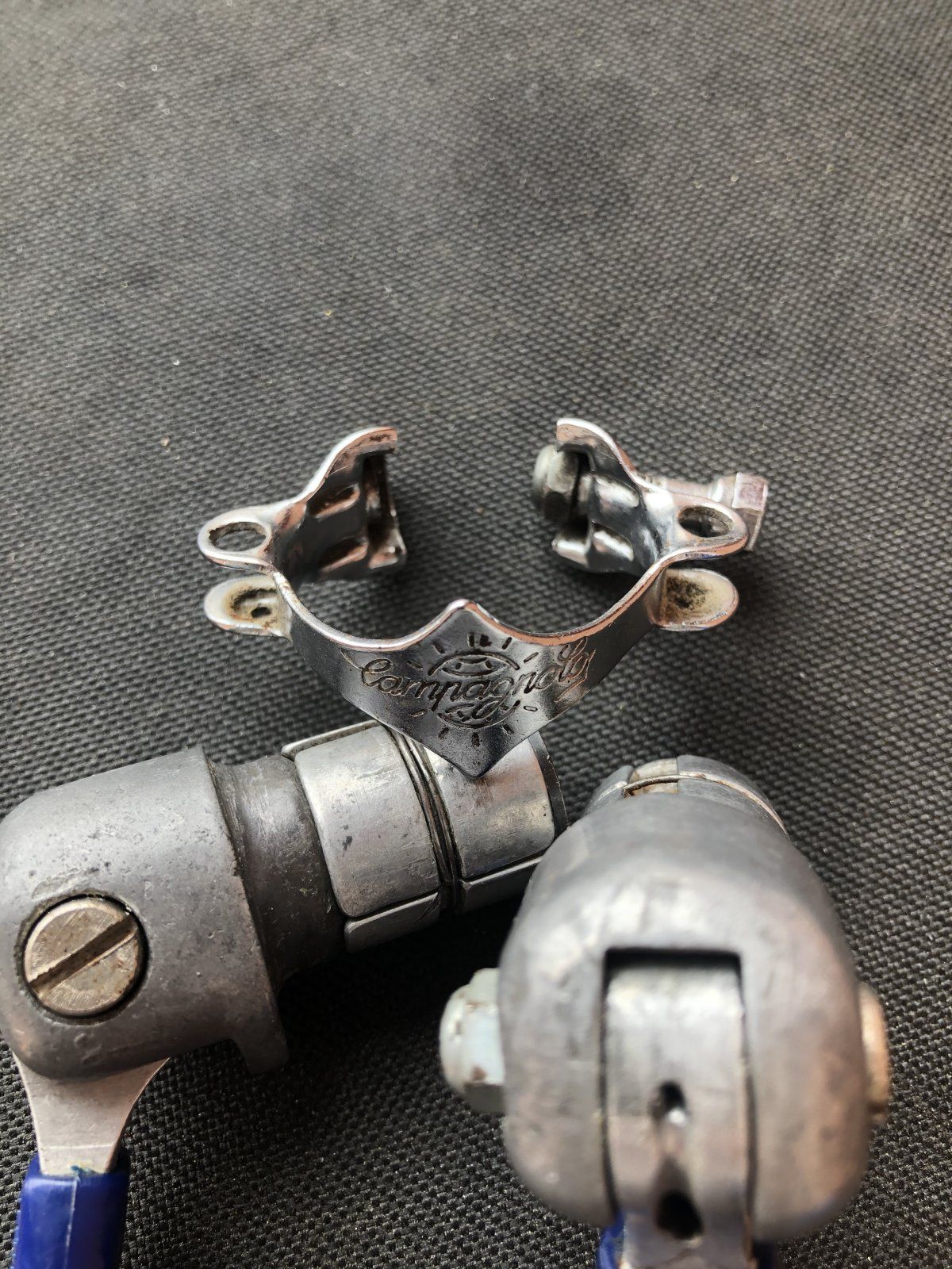

Campa Hebel mit Metallkörpern.
Kenner wissen, was genau das für welche sind.
Ja, aber damit ist es nicht unbedingt getan. Sitzt in einem der Freiläufe die Lagerschale tiefer, passen die Konen Dichtung und weiteren Teile zum Achsaufbau eventuell nicht mehr um rechts den Achsaufbau sauber hinzubekommen. Könnte man uber den Abgleich der Explosionszeichnungen ggf. hinbekommen
Stimmt, das müsste man schon alles gut abstimmen. Aber gehen tut das.
