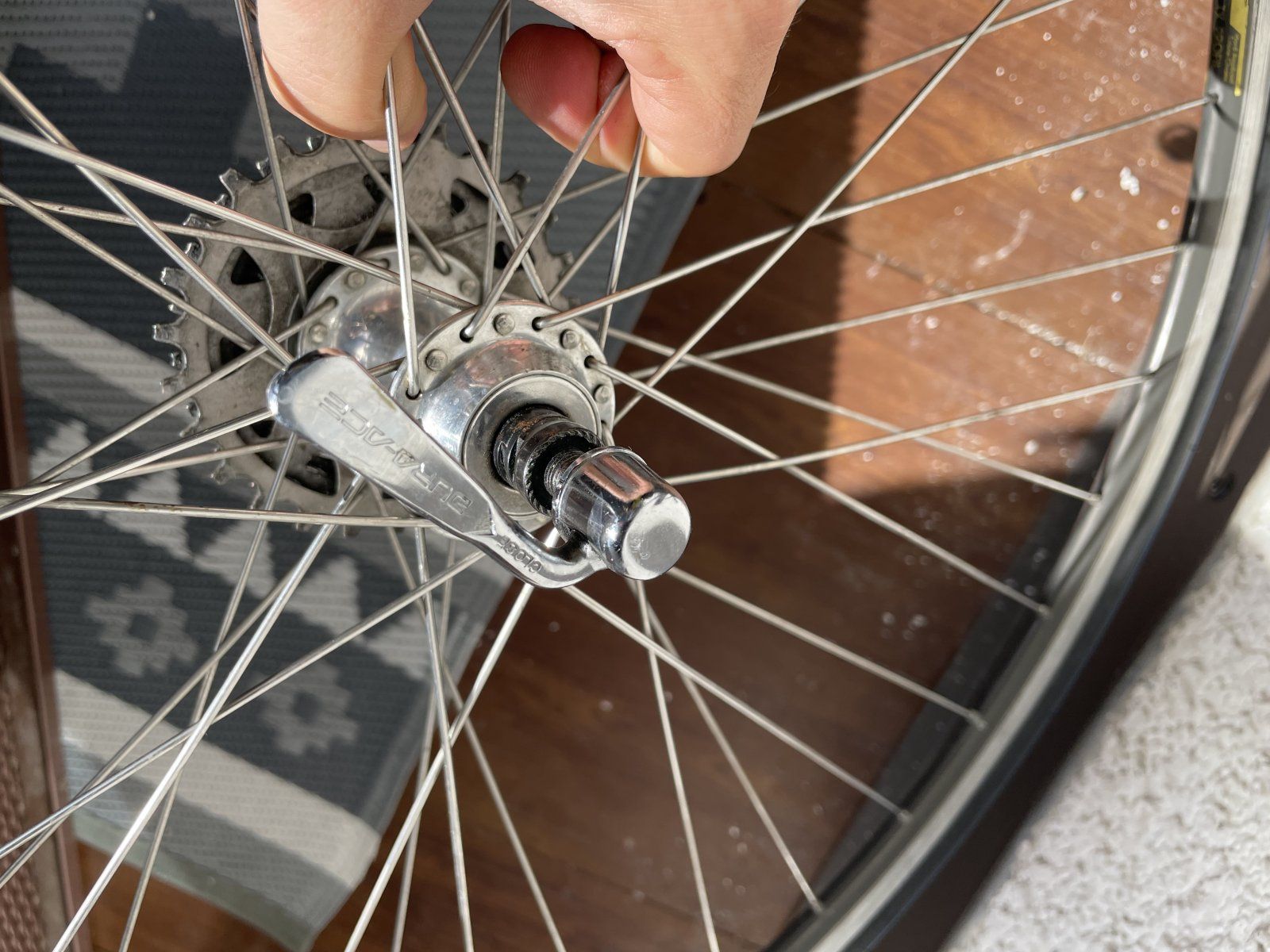

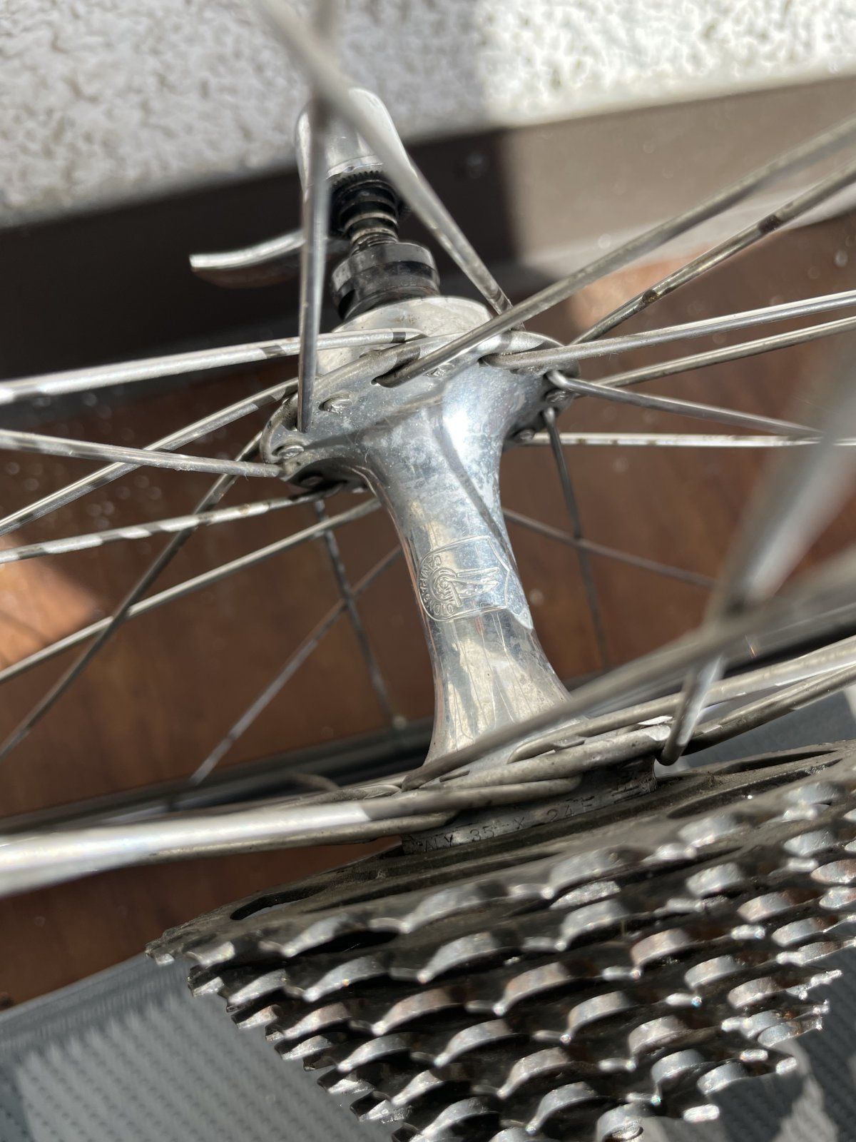

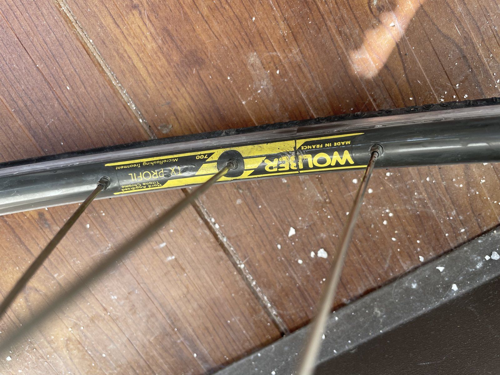

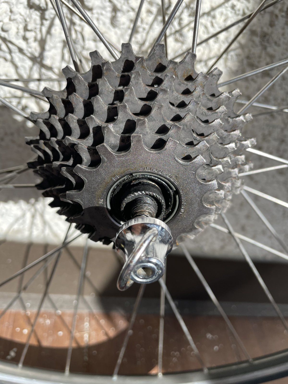

...passende Schnellspanner könnten über mich kommen.Shimano 600 Kassettennabensatz in sehr guten Zustand .
FH-6208 + HB-6207 , 36 Loch , frisch gewartet , Kugeln nat. neu .
Drehen butterweich , Speichenlöcher nicht ausgefranst .
UG Kassette 6 fach
35.- +V
