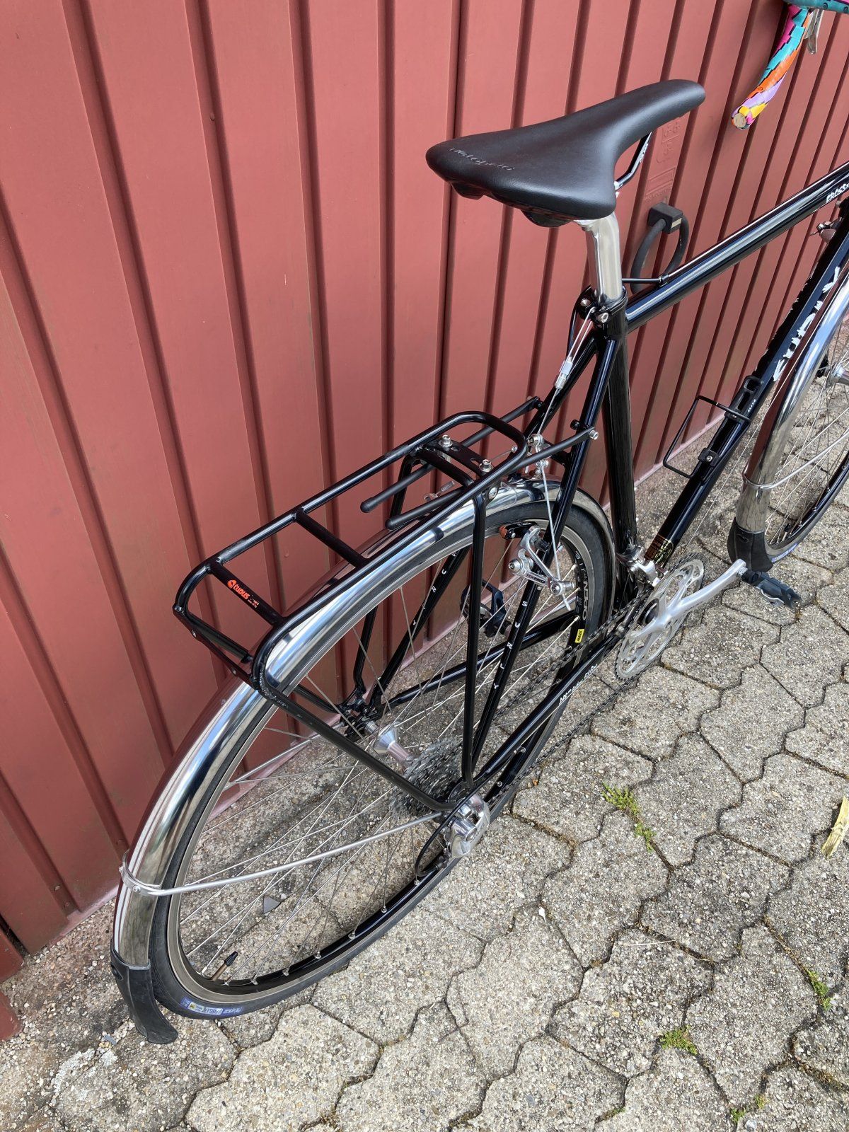

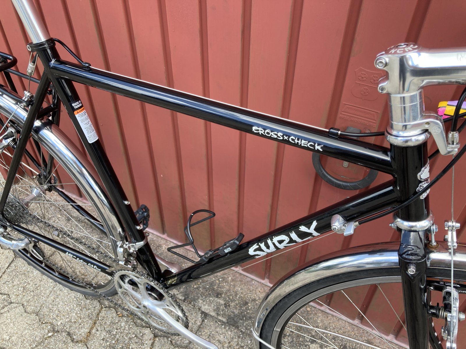

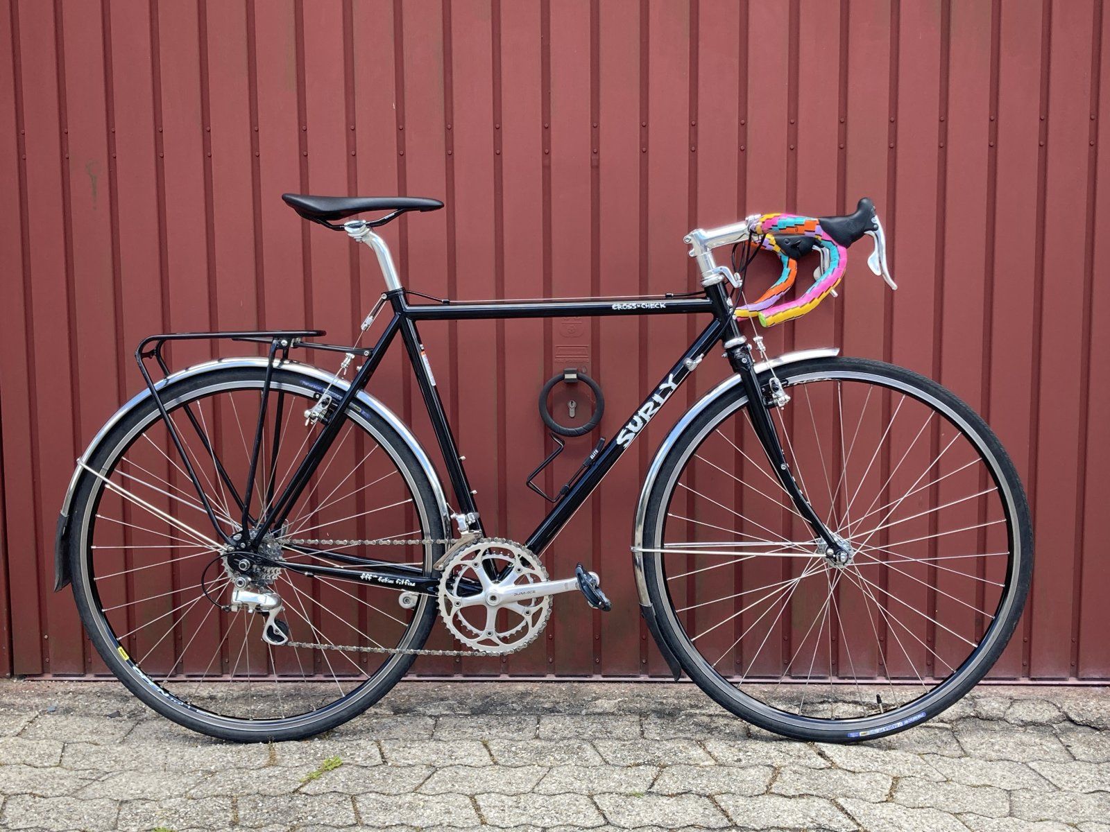

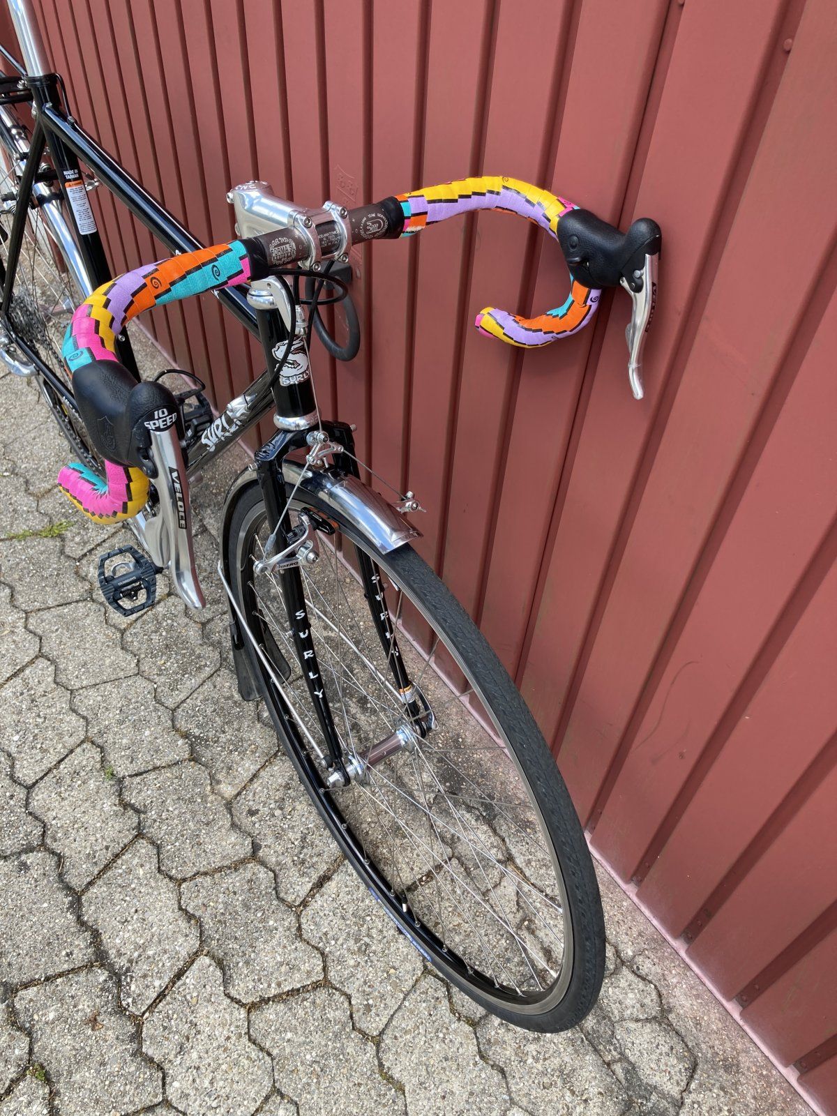

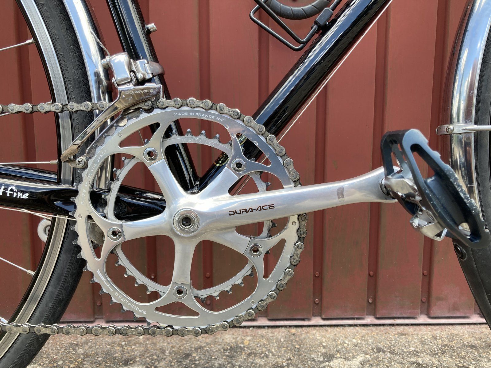

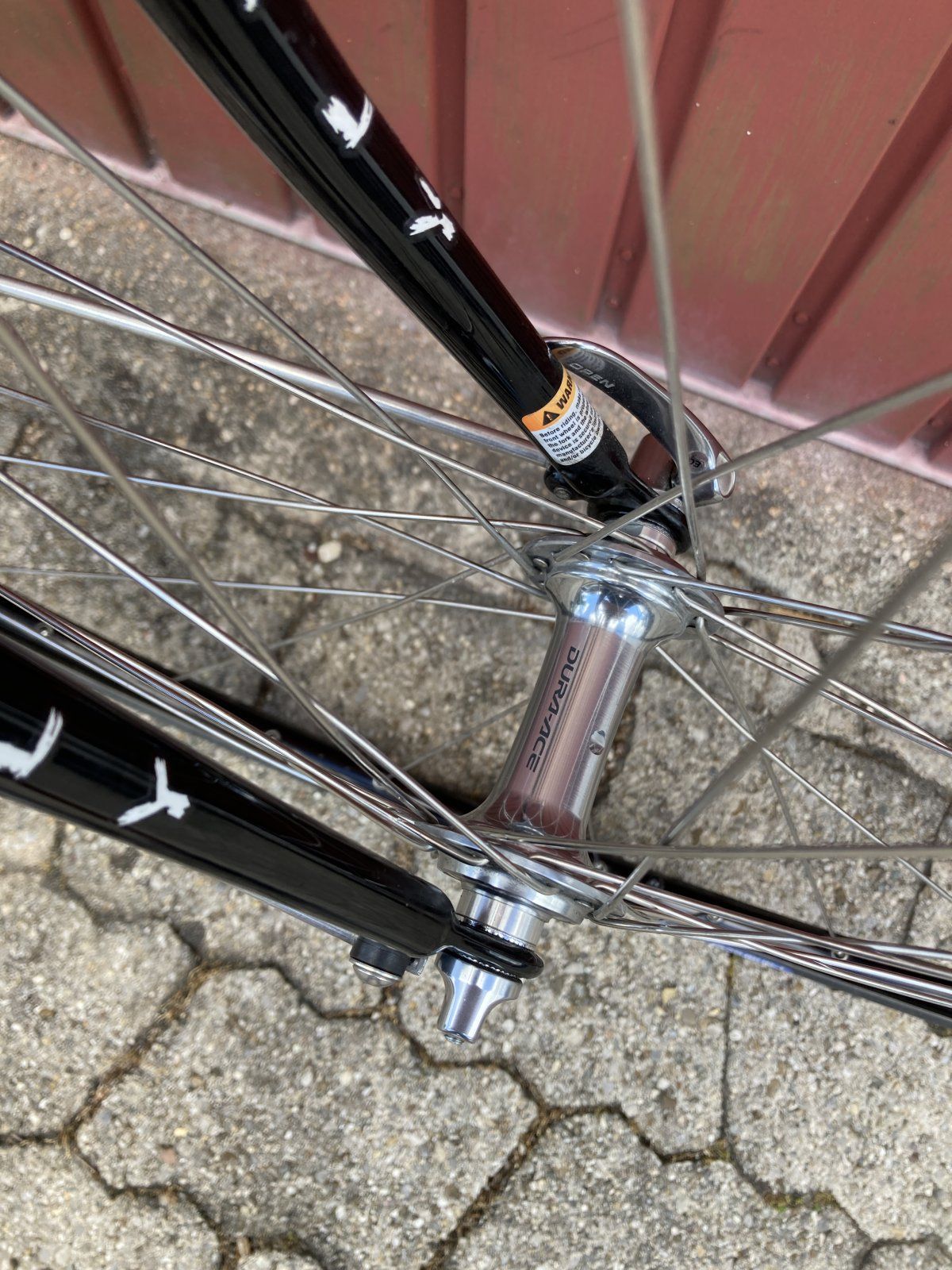

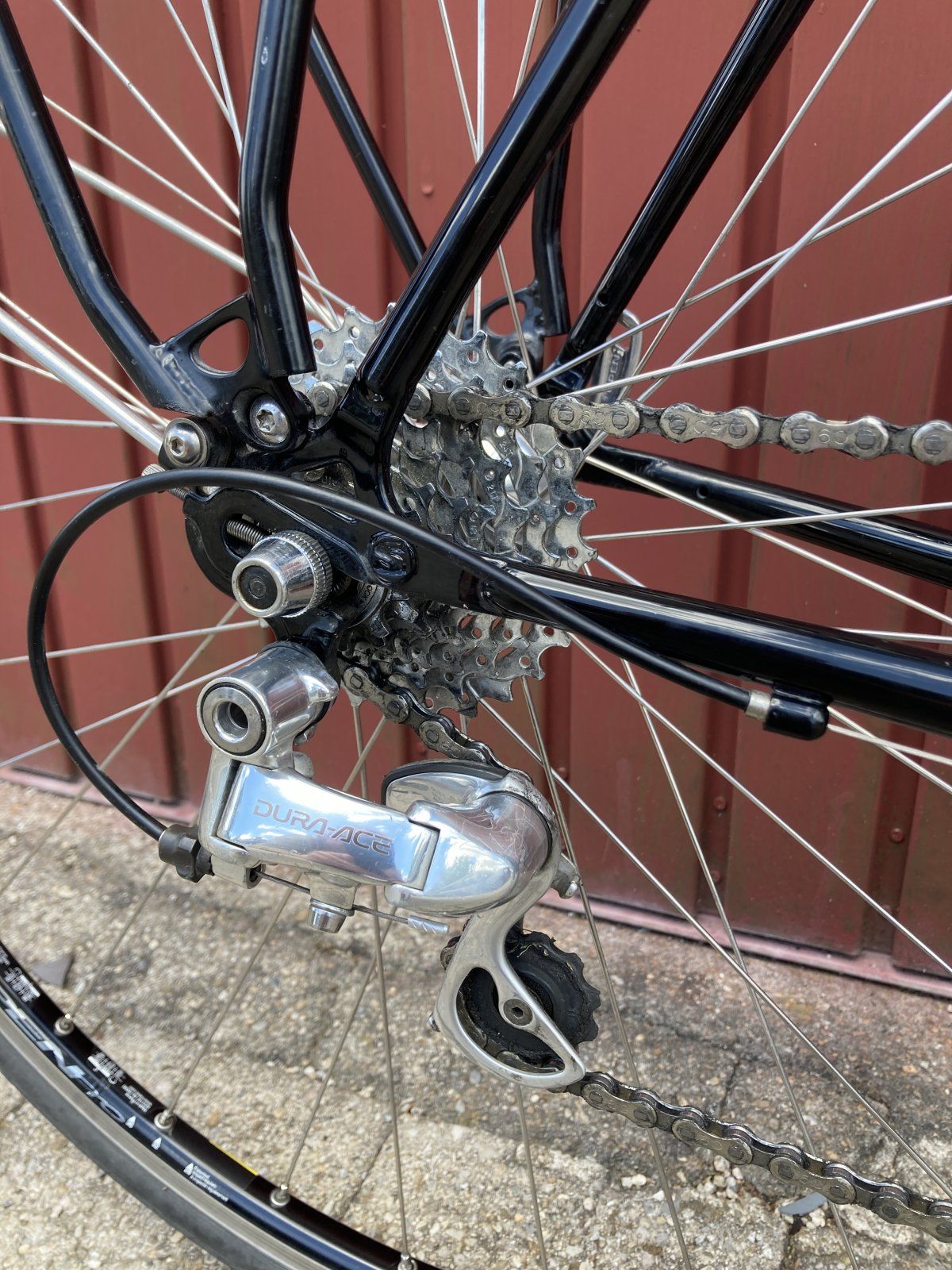

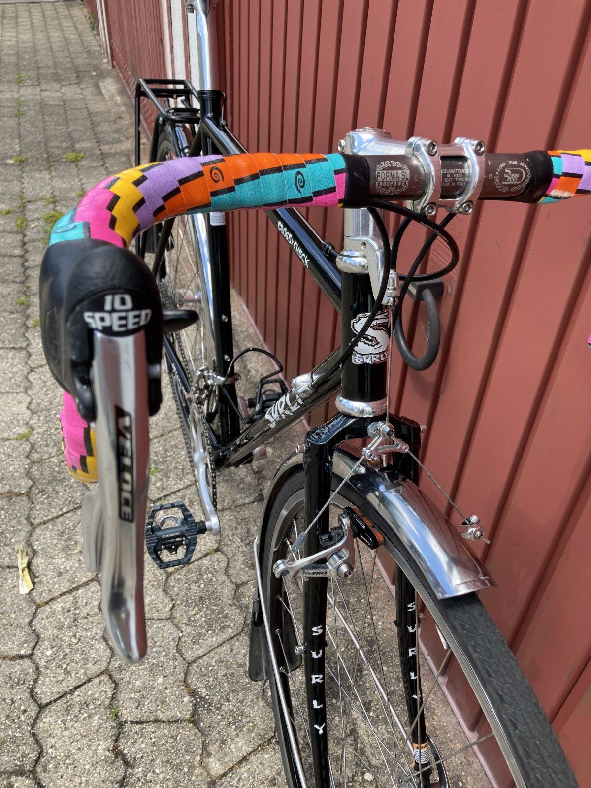

Surly Cross Check
Das Rad is gebraucht aber in schönem Zustand.
Verbaute Teile:
Rahmen: Surly Cross Check in 54cm (OR 56cm)
Felgen: Mavic Open Pro
Naben: Hügi Compact, Dura Ace 7800
Speichen: DT Comp
Reifen: Panaracer Pasela 25mm
Kassette: SRAM 12-28mm
Schaltwerk: Dura Ace 7700
Umwerfer: Dura Ace 7800
Kette: Campagnolo C9
Kurbel: Dura Ace 7410
Tretlager: Dura Ace 7410
Brems-Schalthebel: Campagnolo 10x
Bremsen: Tektro 720 mit KoolStop Belägen
Stütze: 27,2mm Kalloy
Sattel: Veloheld (neuwertig)
Vorbau: Velo Orange 100mm
Lenker: 3ttt Forma SL in 42cm
Steuersatz: KCNC
Schutzbleche: Gilles Berthoud VA 40mm
Spritzschutz: SKS
Träger: Tubus Vega Evo
Der Laufradsatz ist handgespeicht und läuft sauber.
Beim Rahmen wurden alle Lagerflächen plangefräst.
Generell wurde alles mit Montagepaste montiert, so dass alle Schrauben frei drehen.
Die Bleche wurden mit Lederscheiben montiert, da klappert auch auf nem Feldweg oder Pflasterstein nix.
Verkauf ohne Pedale!
Das Lenkerband ist natürlich Geschmackssache - wenn wir uns einig werden, kann ich dies bei Bedarf noch wechseln :)
Preis: 1100€ VB
Bei Interesse - meldet euch gern.
Cheers :)

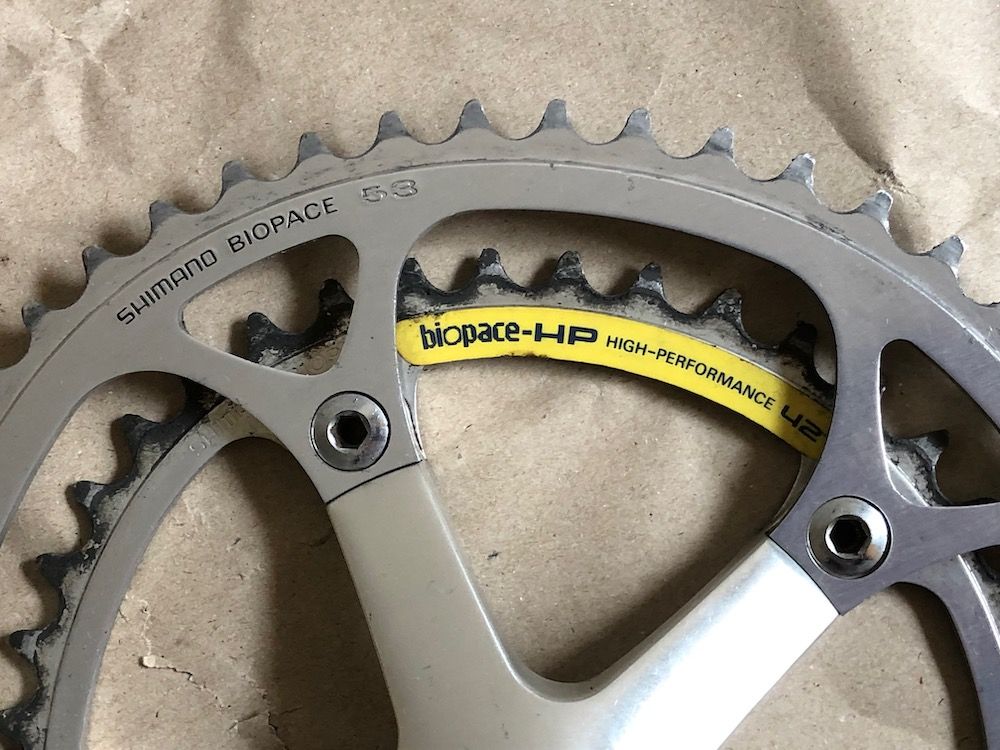

Das ist die gleiche FIR Gemini Gruppe. Das erste Bild ist die Gemini Gruppe von 1989 und das zweite Bild ist die Gemini Gruppe von 1992. Die gezeigten Teile von #montabic sind 1992 und FIR hat bei der Gruppenauffrischung die Bremshebel, Bremsen, Hinterradnabe und Innenlager geändert
Anhang anzeigen 1075532Anhang anzeigen 1075533
das obere foto zeigt die "Apollo"-gruppe von FiR, eher eine einsteiger-gruppe und preiswert. zweites foto ist gemini, sehr selten, sehr hochwertig und die war richtig, richtig teuer.

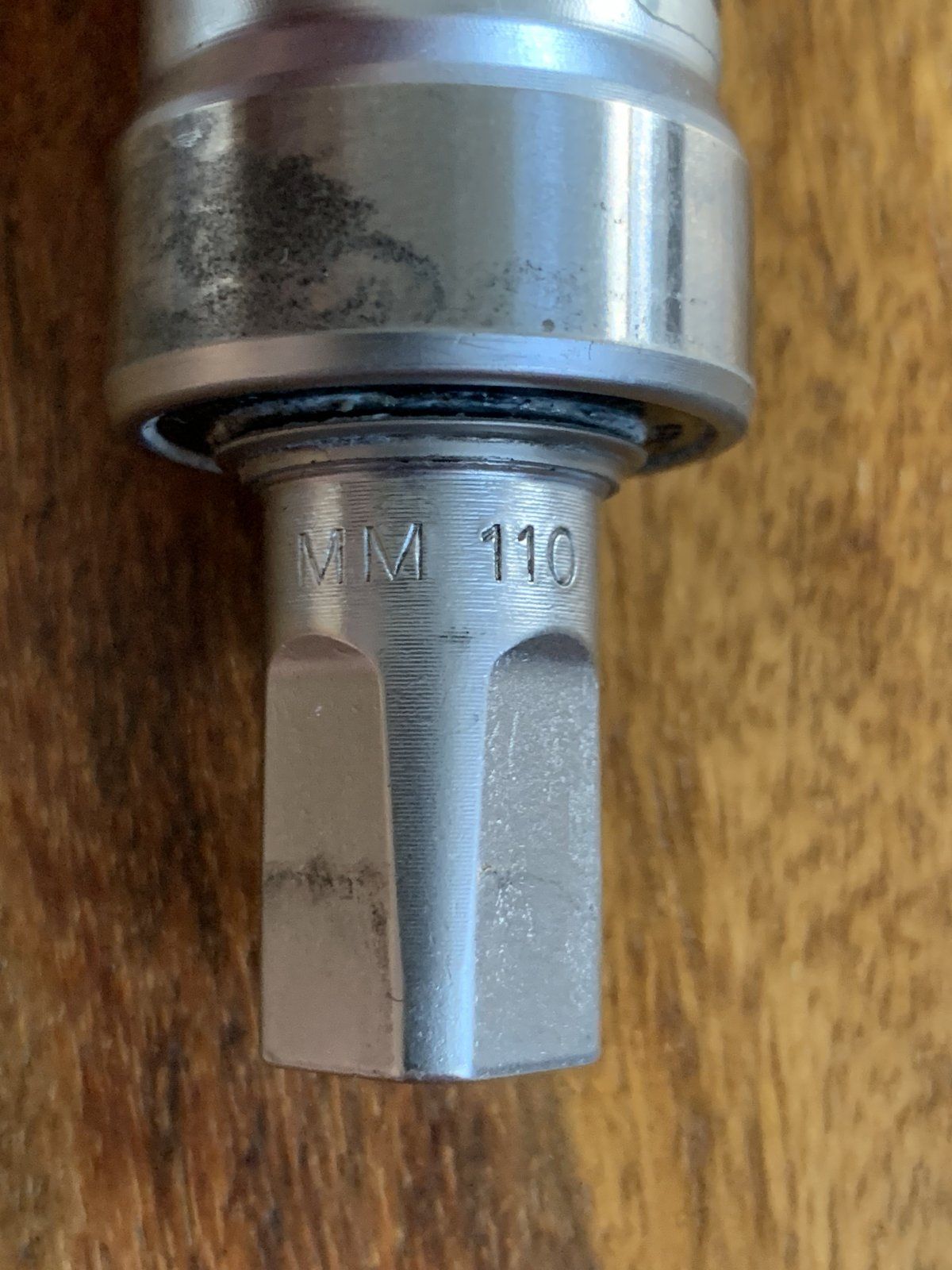

genau deswegen habe ich mir hier mal dieses absurd seltene/teure dura ace ug freilaufabnehmertool geholt und wo anders tatsächlich fast geschenkt mehrere dura ace hg freiläufe bekommen.
auf dura ace ug würde ich nicht mehr gehen. shimano 105/600 geht noch irgendwie ne Zeit lang
