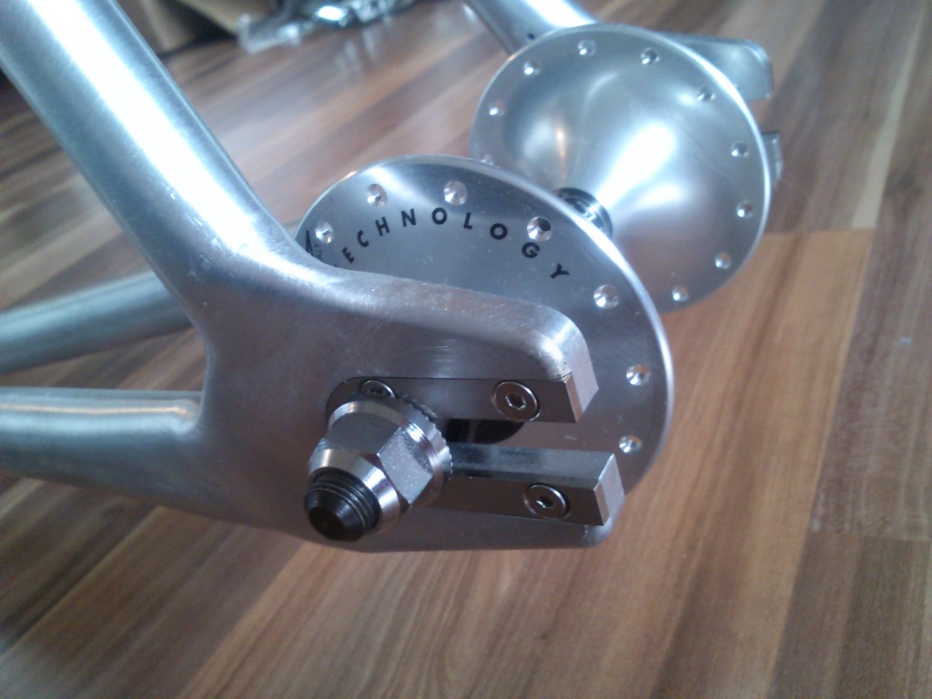

Zum Vergleich, Dosnoventa:
Hat Einlagen auf beiden Seiten, Passung naja.
Low:
Bei Low gibt´s auch Stahleinlagen, 50$ Aufpreis.
Superb:
Die sind schon besser, leider rund (finde ich nicht so schick)
Find die Dropouts vom Mielec schon geil, vielleicht feile ich die Einlage noch ab.
