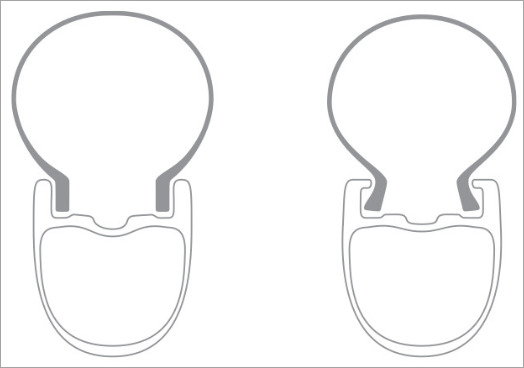

Ist es nicht so, dass hakenlose Felgen automatisch 1-2 mm mehr Maulweite haben, weil eben der nach innen gerichtete Haken wegfällt? Sprich ein Reifen sollte auf einer 23 mm breiten Hakenfelge genauso breit bauen wie auf einer 25 mm hookless Felge, oder nicht?
Es gibt geringe Unterschiede. Beim Haken wird der Reifen etwas eingeschnürt.
Bei Hookless mit etwas besserer Form, wodurch der Übergang Reifen/Felgen auf der Außenseite besser wird.
Hier etwas überzogen dargestellt (link mit größere Innenweite, hinzukommt, dass die Flanken ohne den Haken senkrecht stehen)
Wäre für mich persönlich aber einigermaßen vernachlässigbar und bei gleicher Innenbreite sollte der Reifen dann auch in etwa gleich breit sein (ein paar Zehntel Differenz wären mir egal).
Die Reifenwülste die ich kenn sehen anders aus, die Wülsten sind nur an den Enden verdickt und passen somit unter das Horn ohne dass der Reifen da groß eingeschnürt wird. Ich denke das Plus an Maulbreite spiegelt nicht die Zunahme an Volumen/Abstützbreite wieder das man erwarten würde..
