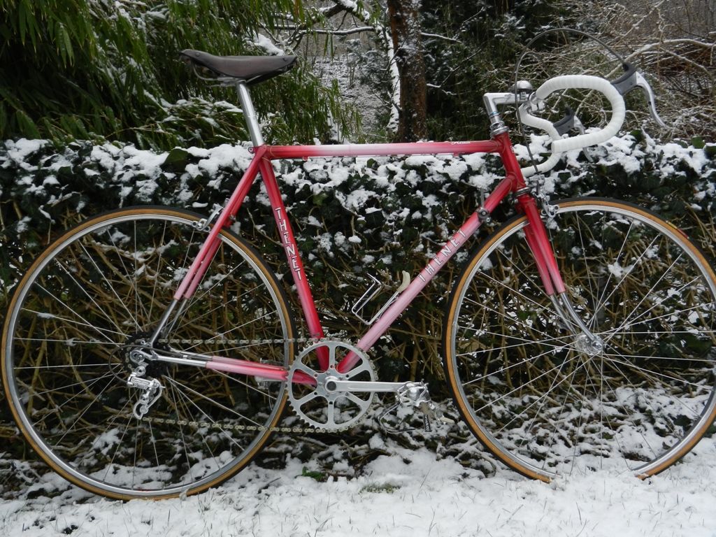

Gerade bei dem Rahmen würde ich das nicht machen. Da wäre ja das Annietteil und ein Schaltsockel überflüssig.
Für solche Experimente würde ich lieber einen alten, aber leichten Rahmen nehmen, wo alles mit Schelle zu befestigen ist, auch die Schalthebel. Dann ist auch nix übrig.
Sowas z.B.:
muc-24-12-14-001-jpg.195361
