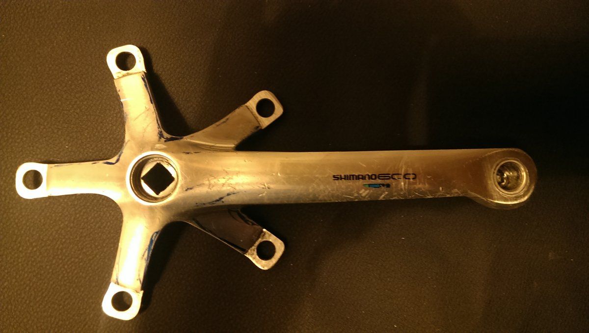

Das dauert......
Der Kurbelstern ist echt kompliziert.
Wiegt aktuell 276g und es wird noch viel Material gehen.....
Jaja, das ist ne Knochenarbeit. Ich hab das auch mal versucht, aber hab doch nur eher "die Kanten gebrochen". Wenn ich gewusst hätte, dass die Natioinalfahrerzeitfahrkurbeln in ähnlicher Art befeilt waren, hätte ich die Fasen auch noch rangefeilt.
Jetzt kann das Hans Albers bei Bedarf nachholen.
