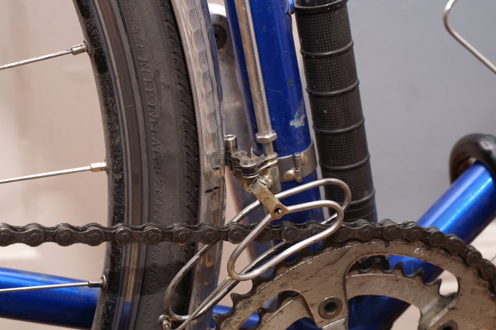

Hier sind ein paar Beispielbilder:
Aber so ein Umwerfer passt am besten zu einem schlanken gelöteten Stahlrahmen, besonders einem mit sonst noch besonderen Anlötteilen wie z.B. Lampenhalter u.a. Spezialkonstruktionen.
Re: Black is beautiful - Giant Cadex 980C und wie es zu einem Look KG 131 wurde...

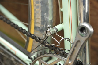

gabs die so wirklich mal zu kaufen oder sinds alles eigenproduktioen?
Also der Umwerfer wird aus anderen Materialien gefertigt. Vorderes Leitblech aus Carbon (will ich selber laminieren) und hinteres würde ich gerne aus Titanblech machen:). Das wird sich glaube ich an einem Rahmen mit Sichtcarbon ganz gut machen:rolleyes:.
