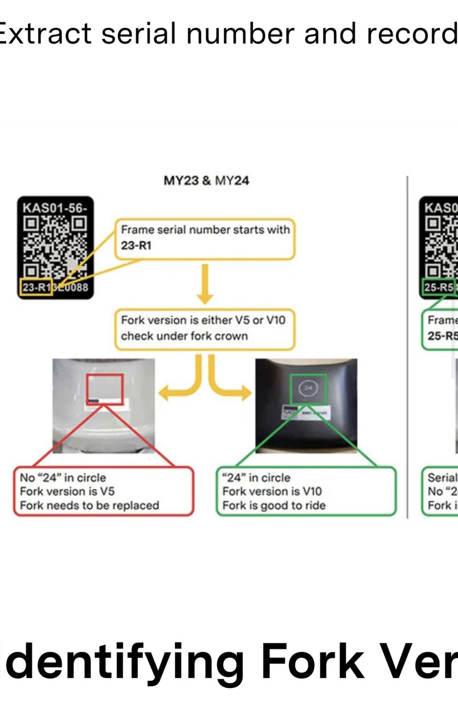

ich habe meins eben im Laden abgegeben. Bisher hat es dazu seitens BMC wohl noch keine Informationen gegeben, wann mit neuen Gabeln zu rechnen ist. Die müssen aber wohl erst noch gefertigt/importiert werden. Betroffen sind wohl potentiell alle Kaius von vor Baujahr 24, zumindest muss bei denen geprüft werden, ob die betroffene Charge an Gabeln verbaut ist. Mein Händler sammelt zumindest gerade diverse Kaius im Lager, bis er prüfen kann.
Man kann es anhand dieser Grafik selbst prüfen. Mein Kaius ist leider betroffen. 😢
