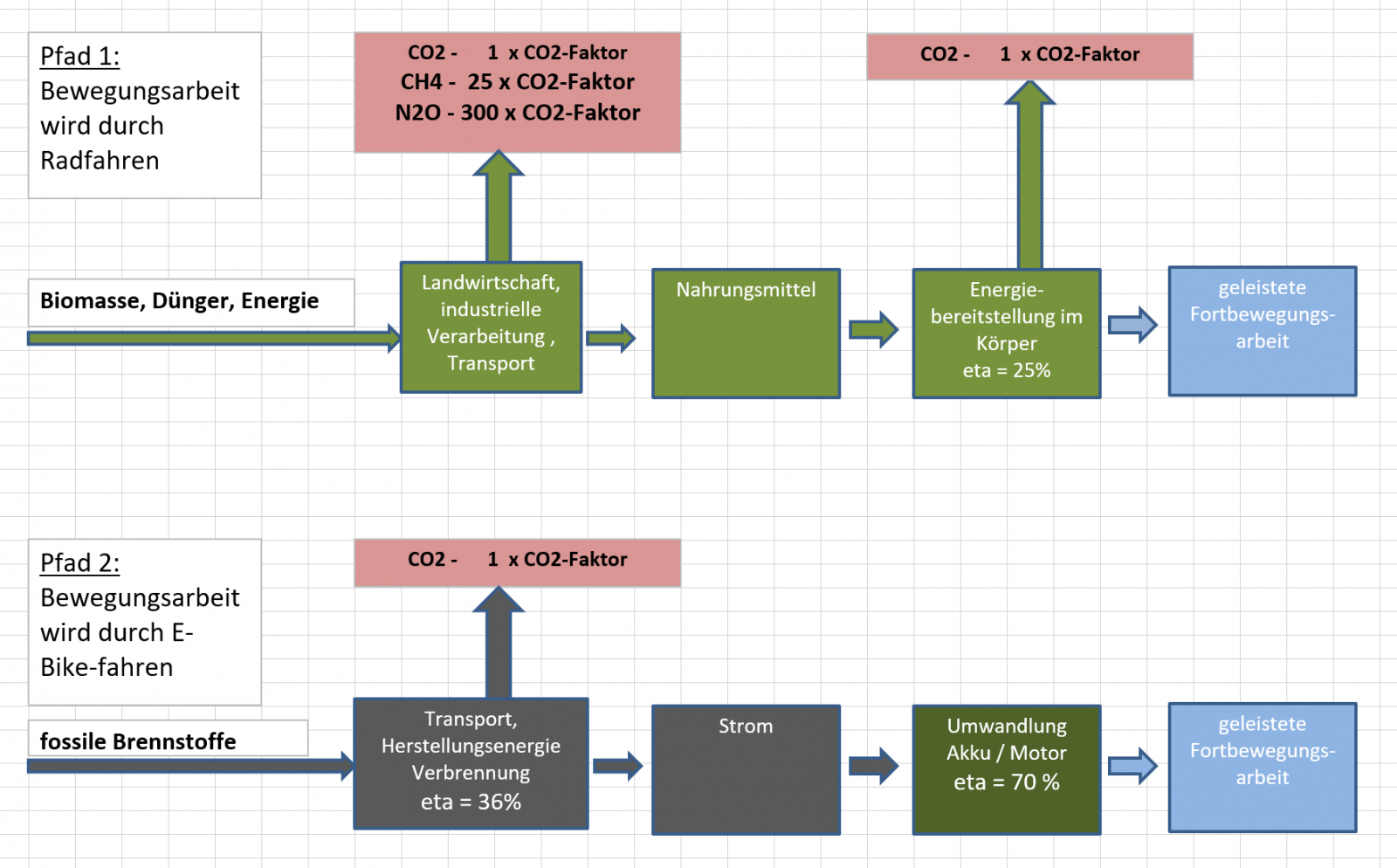

@big-foot Was ist mit der Herstellung anderer Ersatzteile (Antrieb, Bremse etc.) und dem Transport der Ersatzteile aus Asien nach Europa?
Abgesehen davon rechnest du beim Wirkungsgrad des Körpers m.M.n. falsch: Die 25% Wirkungsgrad schließen den Grundumsatz ja mit ein. Das heißt, wenn du davon ausgehst hast du nicht den Mehraufwand, sondern den Gesamtaufwand. Im Vergleich hinkt das dann aber, weil dein Stoffwechsel auf dem Pedelec ja nicht still steht.
Generell lese ich die Tabelle so, dass die Energie beim Pedelec nur aus dem Motor, aber nicht aus dem Körper kommt - ist das korrekt?
Alles in allem glaube ich aber unabhängig von Kleinigkeiten nicht, dass sich der Vergleich überhaupt seriös anstellen lässt. Unternehmen investieren viel Aufwand um den CO2-Abdruck ihrer Produkte zu identifizieren und scheitern teilweise daran, wenn die Produkte viele Verarbeitungsschritte haben oder unter teilweise unklaren Bedingungen stattfinden (z.B. outgesourced). Da finde ich es schwierig, als Privatperson mit weniger Insights einfach mal so eine Tabelle seriös aufzustellen. Aber nur meine Meinung ;)
Schön, wenn Dein Rad in allen Einzelteilen in Deutschland gefertigt wurde.
Der CO2-Anteil für Transport ist locker drin, weil der CO2-Faktor gegenüber dem damaligen Vergleich heute geringer ist, der Wirkungsgrad besser und wenn ich jetzt nicht mit einem fossilen Kraftwerk, sondern mit meiner PV-Anlage rechnen würde .. usw ;)
Nein der Körper kann keine kinetische Energie aus "innerer Verbrennung" mit einem höheren Wirkungsgrad als 25% herstellen, das kann man über Wärmeabgabe und - strahlung messen.

Desweiteren der Vergleich ist prinzipiell aufgebaut: reiner Tret- bzw. alternativ reiner E-Antrieb, um die Einflussfaktoren klar herauszustellen.
Die Hybridfunktion beim Pedelec optimiert beide Antriebsarten hinsichtlich der Reichweite.
Ich finde es immer besser, mal selbst zu recherchieren und rechnen, als so nur aus dem Bauchgefühl her heraus zu argumentieren ;)
Bauch hätte ich zwar auch genug, aber ..:D
Habe ich nie behauptet. Du hast doch oben gefragt, was an der Tabelle falsch sein würde.
Ich meine folgendes:
Wenn du einen Grundumsatz von 1800kcal = 75kcal/h hast, und jetzt eine Stunde bei 200W Eigenleistung aufs Rad steigst, verbrennst du in der Stunde nicht (200W/25%)*3600s/4,181cal/J = 689kcal + 75kcal, sondern insgesamt 689kcal, weil in den 689kcal der Stoffwechsel deines Körpers schon integriert ist.
Aus deiner Tabelle lese ich aber, dass du diese 689kcal mit 0kcal Energieverbrauch aus Eigenleistung auf dem Pedelec vergleichst, was nur möglich wäre, wenn du während der Fahrt tot wärst. Selbst wenn du den Grundumsatz veranschlagen würdest, wäre das nicht ausreichend, weil der sich ja praktisch auf den stilliegenden, gedankenlosen Körper bezieht, was auf dem Pedelec ebenfalls nicht gegeben ist.
Korrekt wäre es für mich, wenn du die Rechnung, die du für das Rad angestellt hast, genau so für das eBike aufstellst, dort aber die Eigenleistung reduzierst (z.B. auf 50 Watt) und dann die eBike-spezifischen Werte wieder ergänzt.
Das alles vorbehaltlich des richtigen Verständnisses deiner Tabelle auf meiner Seite.

Da steht m.M.n. das drinne, was ich oben beschrieben habe. Bei dem angenommen Wirkungsgrad ist der Ruhestoffwechsel berücksichtigt. In deiner Tabelle fehlt für mich die Komponente "Ruhestoffwechsel" auf dem eBike aber gänzlich, während du sie beim klassischen Rad automatisch berücksichtigt hast, in dem du den Wirkungsgrad konsolidierst. Der Wirkungsgrad des eBikes bezieht sich doch - wenn ich dich richtig verstanden habe - rein auf den technischen Wirkungsgrad von Batterie und Motor, oder?
Mit wieviel Prozent Wirkungsgrad erzeugt der menschliche Körper aus innerer Verbrennung kinetische Energie zum Radfahren?
Das hat damit nichts zu tun. Dein Wirkungsgrad beinhaltet den Ruhestoffwechsel. Beim eBike tut er das nicht. Ich verweise auf den Text, den du selbst zitiert hast: "Der Bruttowirkungsgrad nimmt mit der Leistung zu, weil
der prozentuale Anteil des Ruhestoffwechsels sinkt." Wenn der prozentuale Anteil des Ruhestoffwechsels sinkt, heißt das, dass der Ruhestoffwechsel in den Wirkungsgrad integriert sein muss. Wenn du den Wirkungsgrad auf dem Rad aber nicht auf dem eBike nimmst, hast du auf dem eBike keinen Ruhestoffwechsel.
Du drückst Dich vor der konkreten Antwort.
Schau, ich bin Thermodynamiker und wir arbeiten immer ganz genau mit Bilanzhüllen, was geht rein, was geht raus.
Du darfst gerne die Werte korrigieren:
Warum soll ich mich zu einer unfundierten konkreten Aussage hinreißen lassen, wenn sie für meine Argumentation vollkommen irrelevant ist. Deine eBike-Rechnung enthält keinen Grundumsatz und ist daher nicht mit der Fahrt auf dem normalen Rad vergleichbar. Du darfst gerne an deiner Tabelle festhalten, dann ist das halt am Ende eine Frage von "Glauben" vs. "Wissen". Letztlich halte ich es auch wie der Kollege @nolen. Trotzdem ist deine Tabelle nicht richtig.
Das Gegenüberstellen macht m.E. hier keinen Sinn.
Wenn der Grundumsatz in beiden Fällen der gleiche ist, welche Rolle spielt er für die Differenzbetrachtung "Bereitstellung von Energie zur Fortbewegung"?
Weil du ihn in der "linken Seite" deiner Tabelle, beim Rad, über den Wirkungsgrad in deine Berechnung mit aufnimmst, ihn aber auf der rechten Seite nicht ausgleichst. Somit steckt im CO2-Abdruck der Radfahrt der Grundumsatz mit drinne, in der eBike-Fahrt aber nicht. Dann sind die Werte nicht vergleichbar und du kannst keine fundierte Differenz bilden.
Sicher ist die Differenz fundiert, da ich ja den "Nettowirkungsgrad" nehme und der ist laut der Studie:
Der Netto-wirkungsgrad ist dagegen weniger leistungsabhängig. Beide
Wirkungsgradformen ändern sich jedoch mit der Tretfrequenz mit Höchstwerten von 22 bzw. 26% bei etwa 60-70/min
Die folgenden Definitionen werden verwendet (27):
  • Bruttowirkungsgrad (ηbrutto): Leistung/Gesamtenergieumsatz
  • Nettowirkungsgrad (ηnetto): Leistung/(Gesamtenergieumsatz minus Ruheenergieumsatz)
