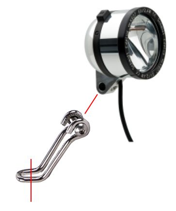

Nö aber der gehört ursprünglich hinter die Gabel - hat bei mir aber so nicht gepasst!
Die Befestigung bei der Edelux ist vertikal! Die Schraube muss horizontal!
Verstehe! Wenn du etwas in der Art eines Klobens schlitzt und bohrst -könnte das klappen? Würdest du mal die Lampe prov. anhalten, damit man sieht, wieviel Platz da ist?

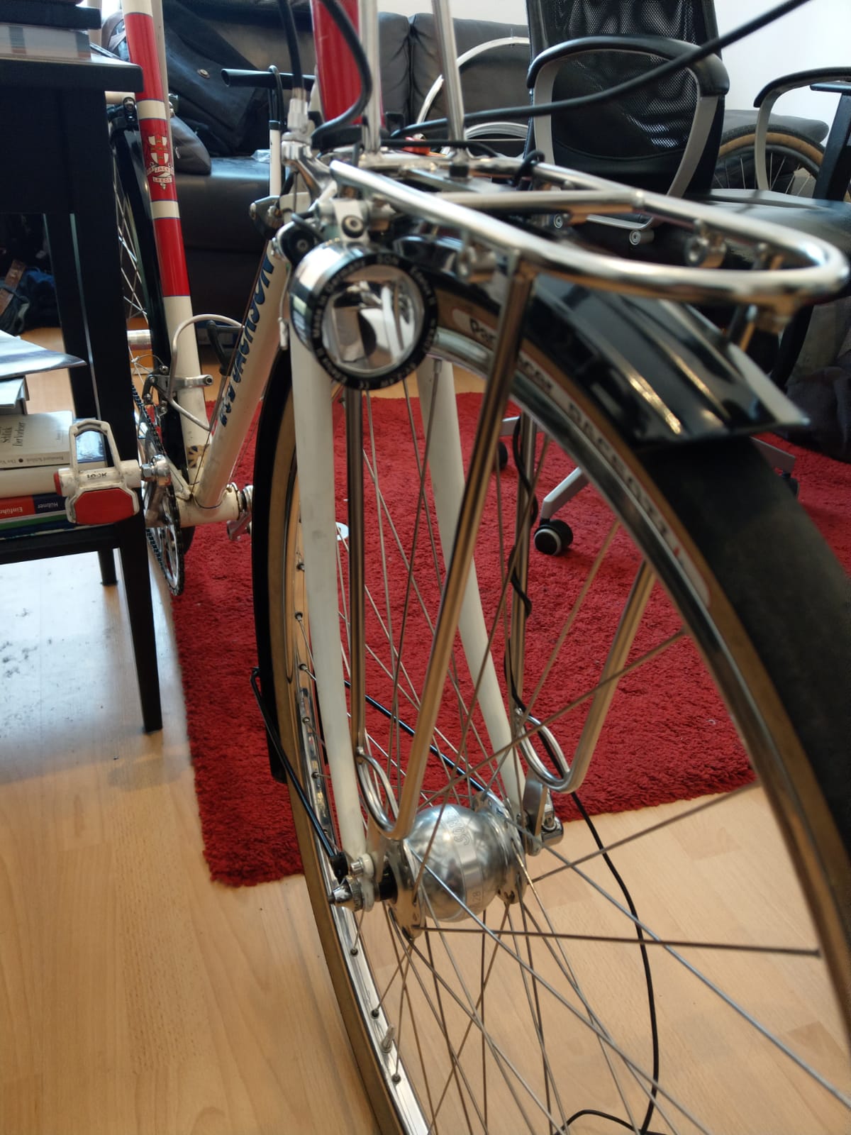

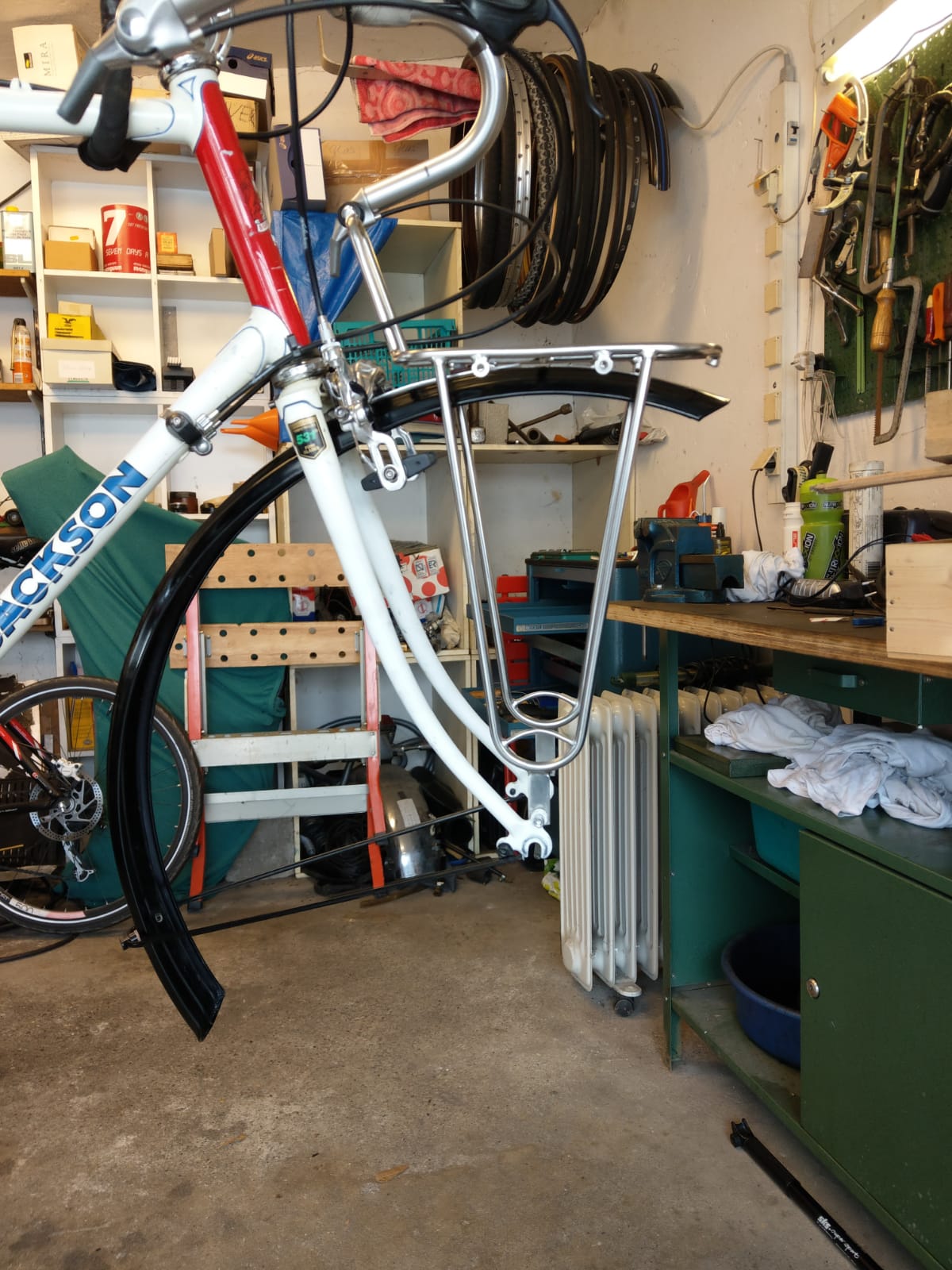

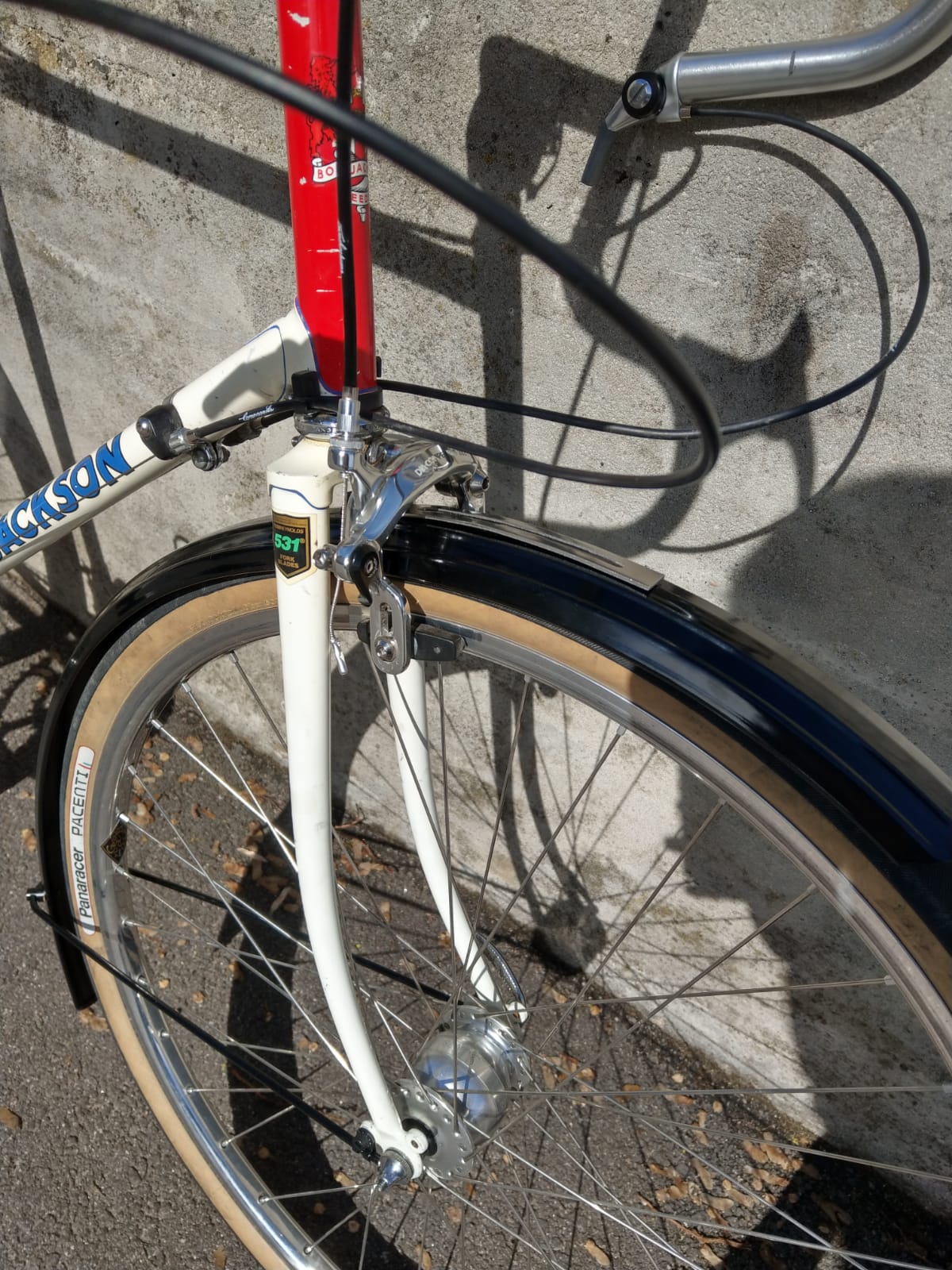

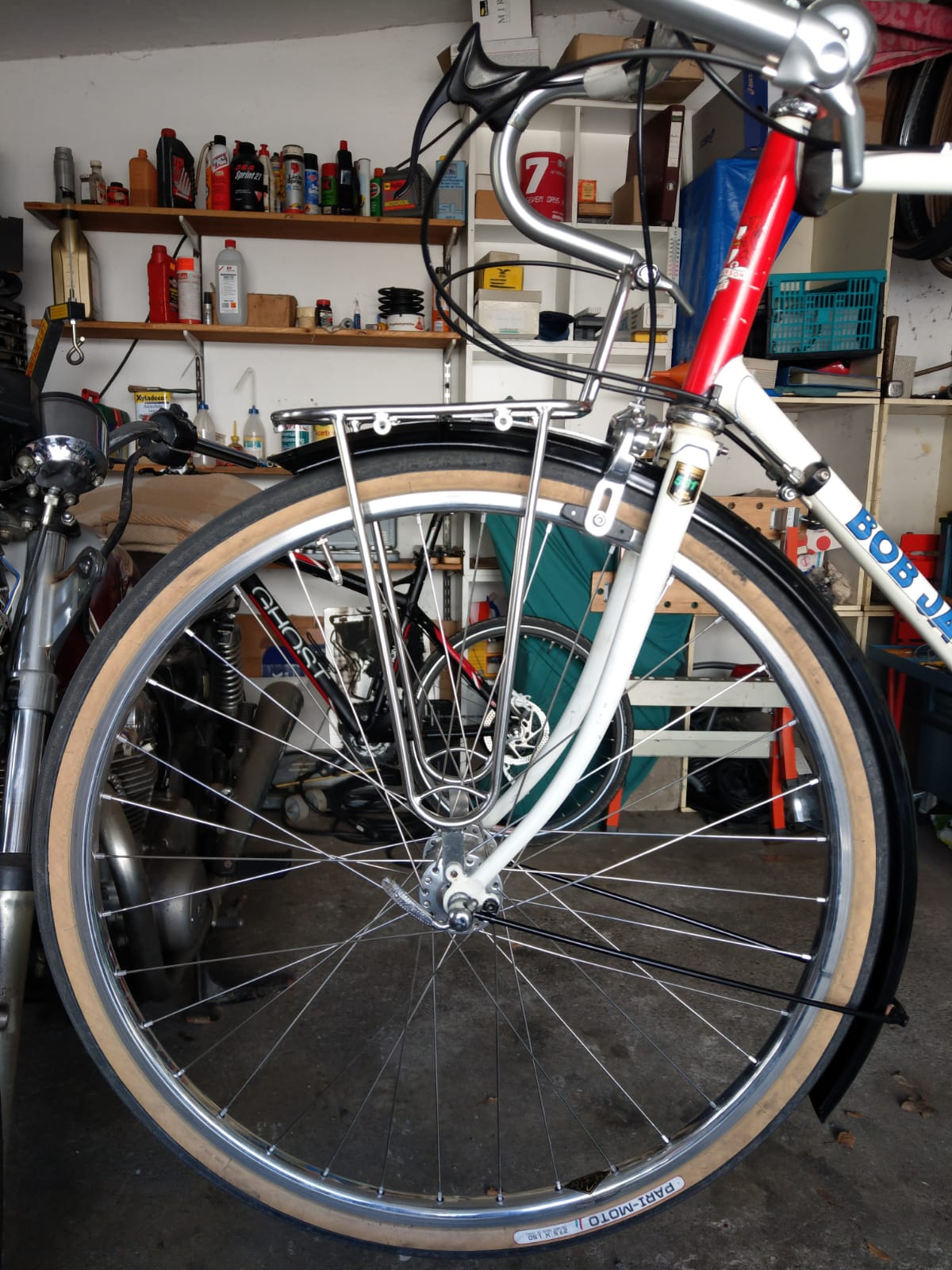

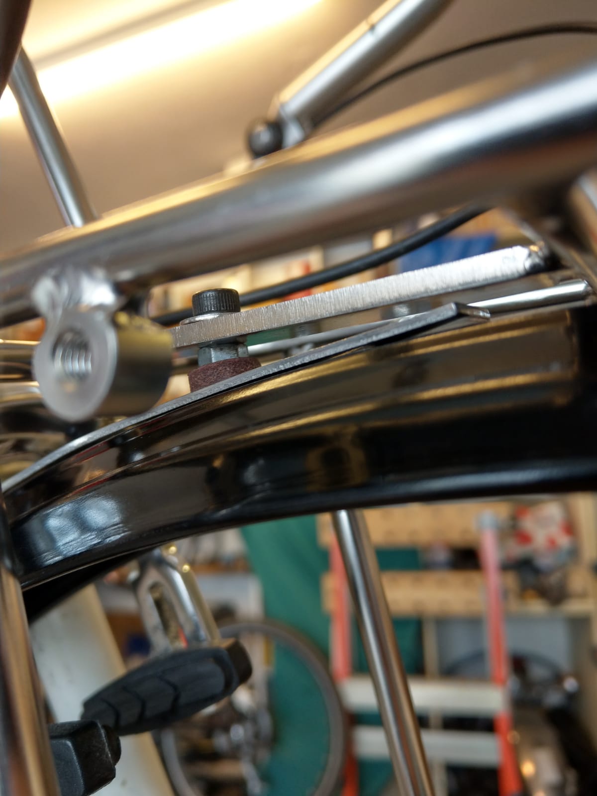

Also, erstaunlicherweise hat alles genauso geklappt wie ich mir das vorgestellt habe! Kommt selten genug vor :D
Das Blech ließ sich problemlos unter der Bremse montieren und der Schutzblechform anpassen!Anhang anzeigen 652084
Dann Gepäckträger gekürzt, neue Löcher und druff!
Anhang anzeigen 652081Anhang anzeigen 652082 Anhang anzeigen 652080
Das Blech hält das ganze auch gleich leicht auf Spannung!
Gefällt mir bis jetzt alles sehr sehr gut :cool:
