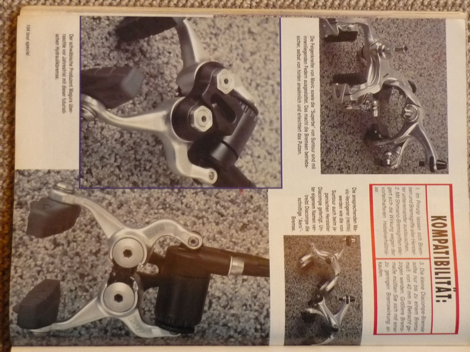

So:
Edith: Ich hab's noch mal geknipst:rolleyes:
Aus Tour Sonderheft Nr. V von vor ungefähr genau 20 Jahren.:)
101.20: Seite 105, Testerkenntnisse, Punkt 10: "Eine Kugellagerung zwischen den Bremsarmen steigert die Wirksamkeit einer Bremse um rund 5%."
