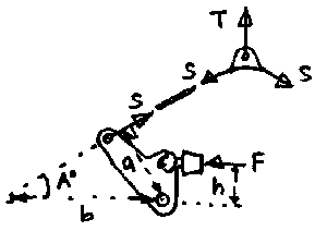

Ich bin zwar spät dran, aber zu den Cantis habe ich noch eine schöne Vereinfachung gefunden, indem man die Linien des Querzuges weiterdenkt:
http://forum.ctc.org.uk/viewtopic.php?p=481693#p481693
Die Gesamtübersetzung ergibt sich dann als b/2h und ist relativ simpel messbar, allerdings natürlich sehr variabel. Um das wenigstens etwas zu reduzieren sollte die Messung im gezogenen Zustand erfolgen.
