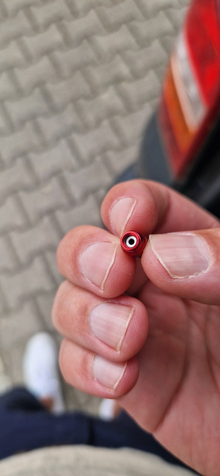

Raus kam dass die Olive nicht vollständig aufgeschraubt wurde vom Händler und deshalb die Bremse nicht aufgemacht hat.

PS: Bild im Anhang -> Olive sollte bündig mit dem Pin abschließen

Ist das echt bei Sram so? Bei Shimano hast ein Paar Millimeter Leitung zwischen Pin und Olive.
Bündig bis 0,5mm meine ich laut Anleitung.
Bei Shimano ist die Olive nicht fest mit dem pin verbunden (bei Sram schon), daher kann man so eine Aussage nicht wirklich treffen.
Position der Olive zum Pin bestimmt am Ende die Aufnahme in dem Hebel/Sattel.
@ToniLu88 ist die Olive überhaupt richtig herum drin? Die Seite mit Gewinde muss zu sehen sein und auf dem Foto erkennt man nicht, ob das diese ist.
