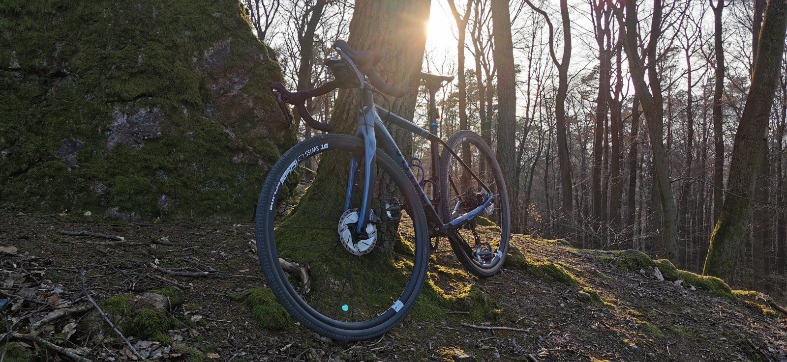

Hier die schwere Version ;)
Meins wiegt knapp über 9kg.
In der Version sind es 700g mehr?
